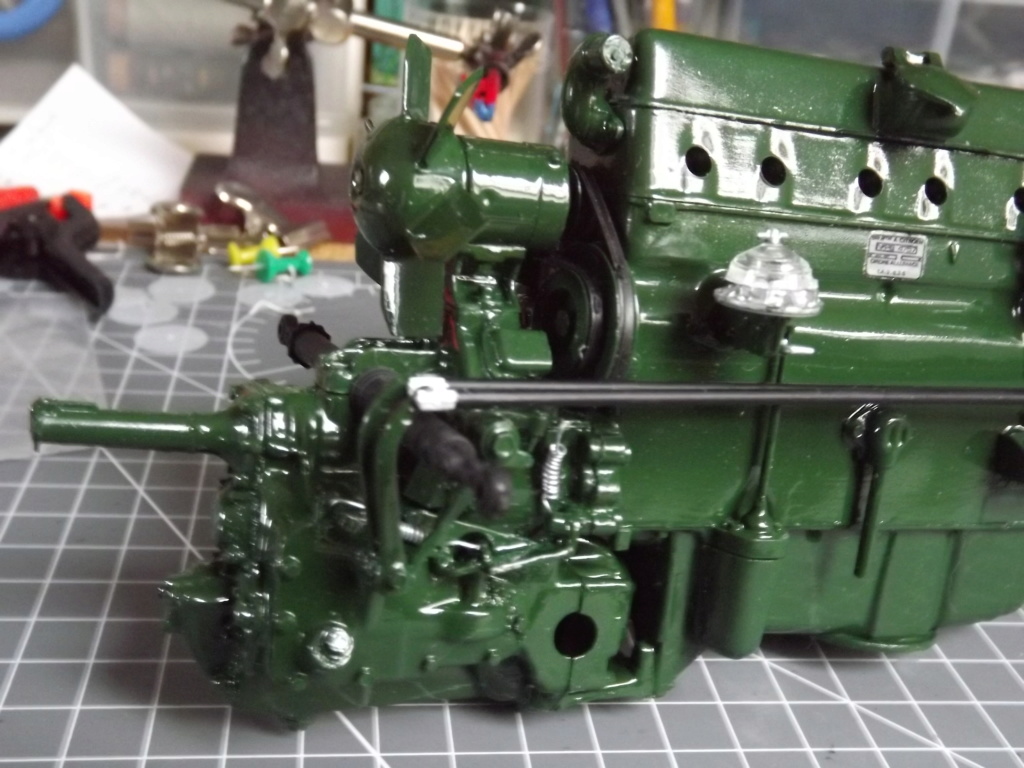

J'ai attaqué la traction avant 15/6 heller, belle bête , 60 cm de long, 22 cm de large, 19 cm de haut, et 1054 pièces.
Voici quelques photo de cette nouvelle aventure.
Le moteur affraid
traction avant 15/6 heller 1/8 Dscf3142
traction avant 15/6 heller 1/8 Dscf3143
Le moteur fini
traction avant 15/6 heller 1/8 Dscf3144
traction avant 15/6 heller 1/8 Dscf3145
traction avant 15/6 heller 1/8 Dscf3146
traction avant 15/6 heller 1/8 Dscf3147
Le berceautraction avant 15/6 heller 1/8 Dscf3148traction avant 15/6 heller 1/8 Dscf3149
traction avant 15/6 heller 1/8 Dscf3150
Le montage va se poursuivre je mettrai des photos au fur et a mesure.
