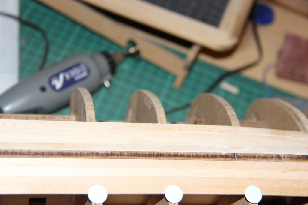

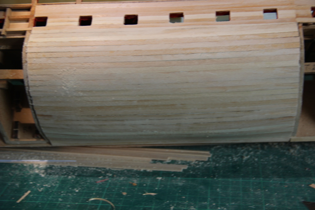

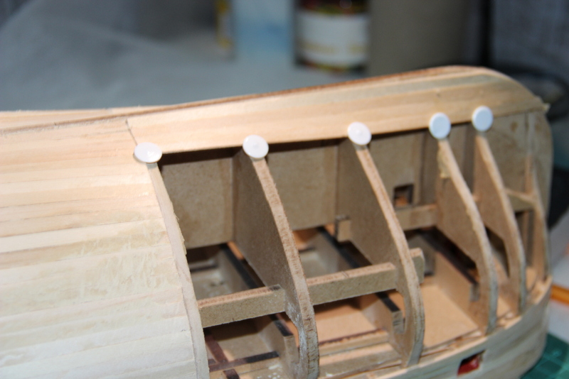

je viens poster quelques photos de mon hermione.
elle avance pas vite, mais avec tous les travaux d'entretien de la maison j'ai peu de temps pour le reste !
L'année à venir ca avancera un peu plus vite !!!
je m'attaque au premier bordage .
Frégate Hermione (Hachette 1/64°) de aman-rê - Page 2 Img_9921
Frégate Hermione (Hachette 1/64°) de aman-rê - Page 2 Img_9920
Frégate Hermione (Hachette 1/64°) de aman-rê - Page 2 Img_9919
a raison de deux ou trois lattes par jours  Wink
Frégate Hermione (Hachette 1/64°) de aman-rê - Page 2 Img_9923
Frégate Hermione (Hachette 1/64°) de aman-rê - Page 2 Img_9922

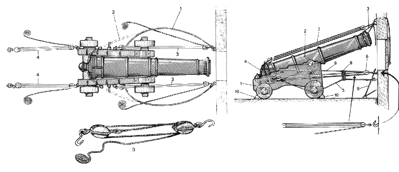

Bonjour Aman-Rê, ton montage est bien, attention aux bragues des cannons qui sont beaucoup trop courte.
Je flotte donc je suis.
Frégate Hermione (Hachette 1/64°) de aman-rê - Page 2 Empty
MessageSujet: Re: Frégate Hermione (Hachette 1/64°) de aman-rê   Frégate Hermione (Hachette 1/64°) de aman-rê - Page 2 EmptyMer 18 Déc 2019, 17:52
Ton bordage est très propre pour ce 1er tiers ! sourire
Tu devrais affiner un peu l'ouverture de tes sabords avec des mini limes avant de peindre les chants, je pense.

Bonjour, merci pour vos commentaires.
Ekis : oui je vais faire un limage des sabords plus précis avant de mettre en peinture .
Lafleur : merci du conseil mais " bragues " quesaco ? et pourquoi trop courtes ?

Bonjour Aman-rê, la brague c'est le gros cordage qui retient le canon lors du tir.
Sur la gravure de gauche c'est le cordage 1.

Bien le bonjour à tous.
Voici encore quelques avancées en photos. je rappelle que le ponçage se fera quand tout sera placé.
Frégate Hermione (Hachette 1/64°) de aman-rê - Page 2 Avril211
Frégate Hermione (Hachette 1/64°) de aman-rê - Page 2 Avril210
Frégate Hermione (Hachette 1/64°) de aman-rê - Page 2 Avril212
les courbures représentent, malgrés les astuces préconisées, une sérieuse difficulté non rencontrée sur d'autres modèles réalisés. mais, justement cela en fait tout l'intérêt. au prochain rendez-vous !

Bonjour à tous, je poste encore quelques avancées. Vivement le déconfinement!!! ca devient long !!!
Frégate Hermione (Hachette 1/64°) de aman-rê - Page 2 Bordag10
Frégate Hermione (Hachette 1/64°) de aman-rê - Page 2 Bordag12
Frégate Hermione (Hachette 1/64°) de aman-rê - Page 2 Bordag11
on borde lentement mais surement. il y aura sans nul doute des retouches et un peu de masticage !!
Frégate Hermione (Hachette 1/64°) de aman-rê - Page 2 Bordag13
Frégate Hermione (Hachette 1/64°) de aman-rê - Page 2 Bordag14
Frégate Hermione (Hachette 1/64°) de aman-rê - Page 2 Bordag15
le premier bordage va être terminé !
Frégate Hermione (Hachette 1/64°) de aman-rê - Page 2 Bordag16
Voilà, maintenant un ponçage et puis en cale sèche! maintenant d'autres affûts de canon, a force on attrappe la main . lol

je poste encore quelques avancées. après le premier bordé, j'attaque le second. Sur le haut j'ai placé mes lattes en alternance, mais pour le reste ce sera comme ils le montrent sur leur photos. mais je ne suis pas pressé et chaque bordé est bisauté  sur les deux extrêmités pour qu'il n'y ai pas besoin de remplir avec de la pâte à bois.
Frégate Hermione (Hachette 1/64°) de aman-rê - Page 2 Hermio10
Frégate Hermione (Hachette 1/64°) de aman-rê - Page 2 Hermio11
Frégate Hermione (Hachette 1/64°) de aman-rê - Page 2 Hermio12
c'est drôle de travailler de la sorte mais bon faut ce qu'il faut.
a la prochaine

Salutation,
Je ne m'attendais pas à ce que le second bordée suive la disposition du premier bordée surtout pour les œuvres vives, il aurait été préférable pour un second bordée de faire des virures toutes du long et brochetées.
Le second bordée à l’intérêt de masquer la première.
Ta propreté d'exécution aurait mérité un tel travail sur ton Hermione.
MessageSujet: Re: Frégate Hermione (Hachette 1/64°) de aman-rê   Frégate Hermione (Hachette 1/64°) de aman-rê - Page 2 EmptyVen 29 Mai 2020, 12:42
+1 avec Alex. Aman-rê, peut-être est-ce encore temps de décoller délicatement ce qui est fait et recommencer ainsi le 2nd bordé sinon, ce serait vraiment dommage.
En tout cas, bonne suite et régale-toi !
