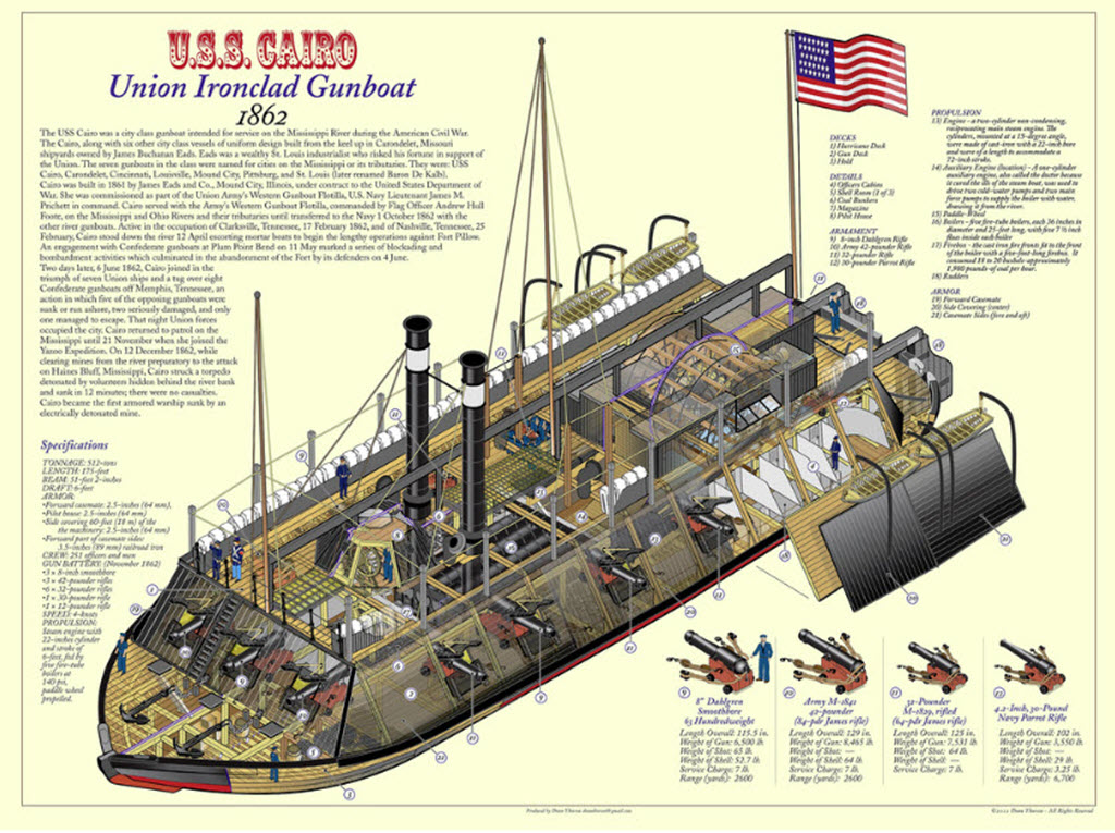

Quand on pense a la guerre de sécession Américaine ont pense au grande bataille terrestre
Gettysburg, Chickamauga, Spotsylvania, Bull Run, Shiloh et tant d’autre, mais ont oublie les 51 batailles naval importante pour le contrôle des voie de communication fluviale.
Le USS Cairo fait partie de ses combattants qui sont +- oublier.
Durant les conflits nord Américain les voies navigables étaient d’une importance stratégique incomparable pour acheminer troupe et ravitaillement.
Durant le conflit de 1812 – 1814 entre le Canada et les Américain si les Canadien n’avait pas eu le contrôle du St-Laurent et de la rivière Richelieu les choses aurait peut-être été différent. A Kingston en 1814 un 3 pont 112 canons le HMS St-Laurence ( le seul 3 ponts a naviguer en eau douce ) a été construit qui donnait le contrôle total du lac Ontario an Britanic. Un navire similaire était prévue pour le lac Érié pour reprendre le contrôle du lac perdu en 1813.
Les conditions de terrain pour la guerre de sécession était pareil qui contrôlait les fleuves et rivières contrôlait le ravitaillement. C’est avec les recherche faite lors de la construction de mon Arrow (Burrow) (Bataille du lac Champlain 1814) que j’ai réaliser l’importance méconnue que les navires navigant en eau douce ont eu durant ses 2 conflits.
Le modèle du USS Cairo sera le 3em navire de ma série sur les Ironclad et il semble que seul BlueJacket à produit un modèle
Le navire
Longueur         53m
Largeur            16.60m
Tirant d’eau     1.8m
Vitesse            4 nœud
Équipage         251
Armement       3x 8lb
                        3x 42lb
                        6x 32lb
                        1x 30lb
                        1x 12lb
7 navires identiques ont été construit en 1862
USS Cairo, USS Carondelet, USS Cincinnati, USS Louisville, USS Mound City, USS Pittsburg et USS St. Louis. Tous ont reçu des noms de ville d’ou leur classification de City Class Ironclad a l’origine il avait des équippage de la US Navy mais était sous le contrôle de l’armé ce qui explique leur nomination USS et non USN ont été transféré a la marine un peut plus tard

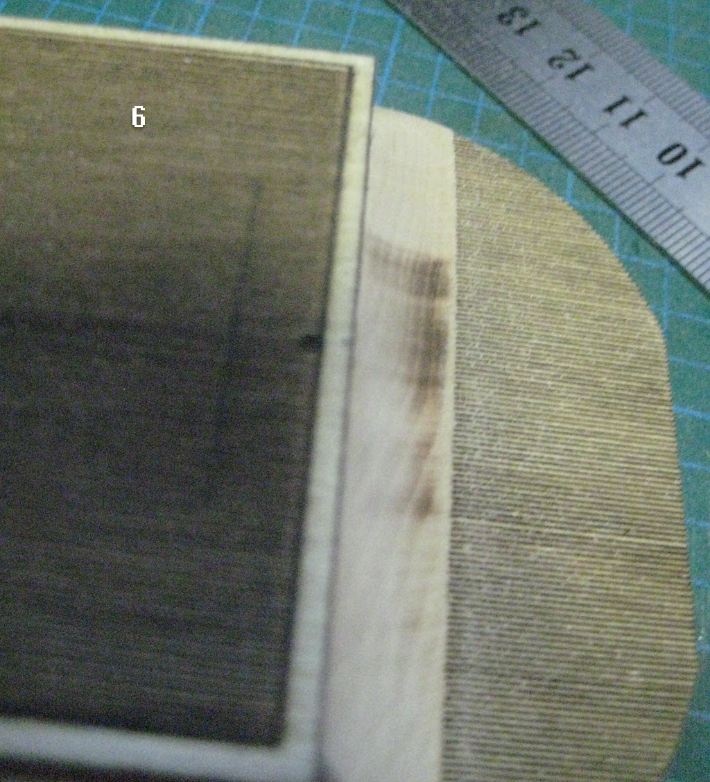

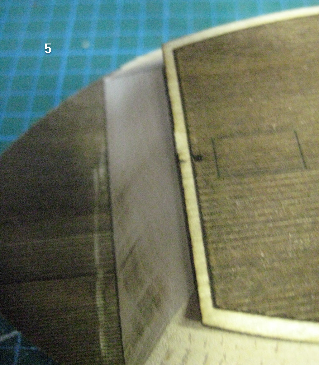

Par contre la deuxième qui se pose sur la casemate ma donner un peut de problème
Les angles de la case mate ne sont pas correctes à la proue et à la poupe et je doit faire une correction 3- 4 et 5 pour la prou
USS Cairo 1862 kit BlueJacket kit K1111 1/16’’ au pieds 1:192 331
USS Cairo 1862 kit BlueJacket kit K1111 1/16’’ au pieds 1:192 428
USS Cairo 1862 kit BlueJacket kit K1111 1/16’’ au pieds 1:192 525
et 6 une fois corrigé pour la poupe

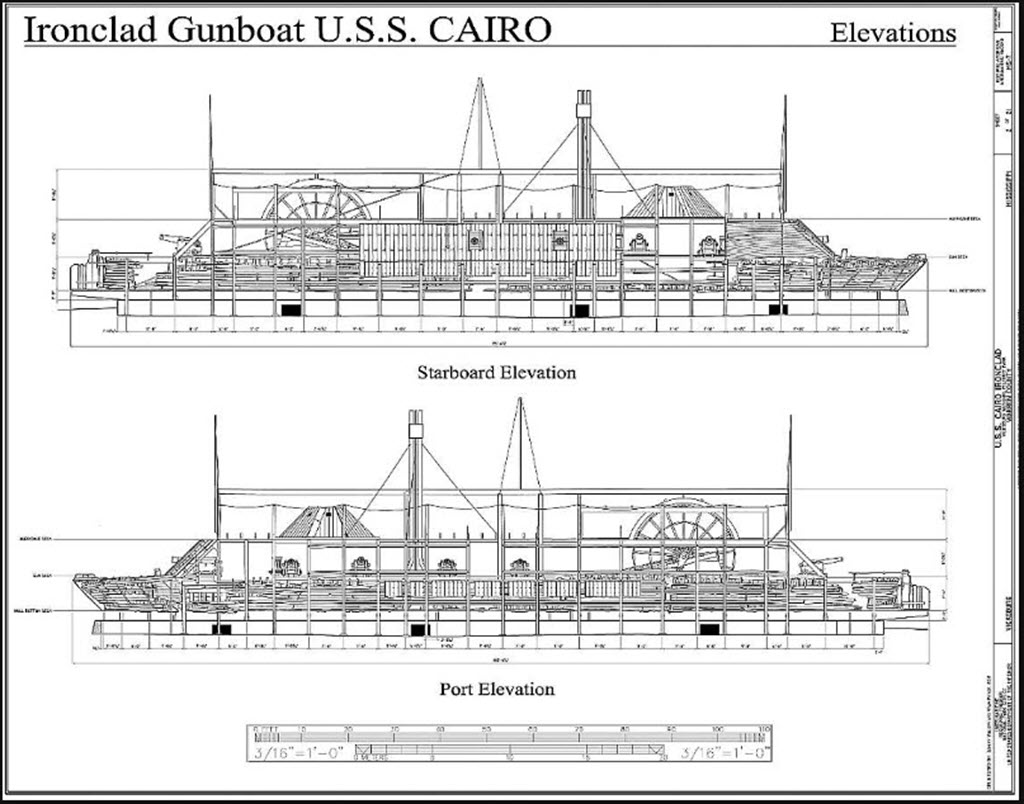

Salut Charles, tu dois connaître sans doute ces deux références,
USS Cairo 1862 kit BlueJacket kit K1111 1/16’’ au pieds 1:192 7Argkr
Une base de départ sur le sujet.

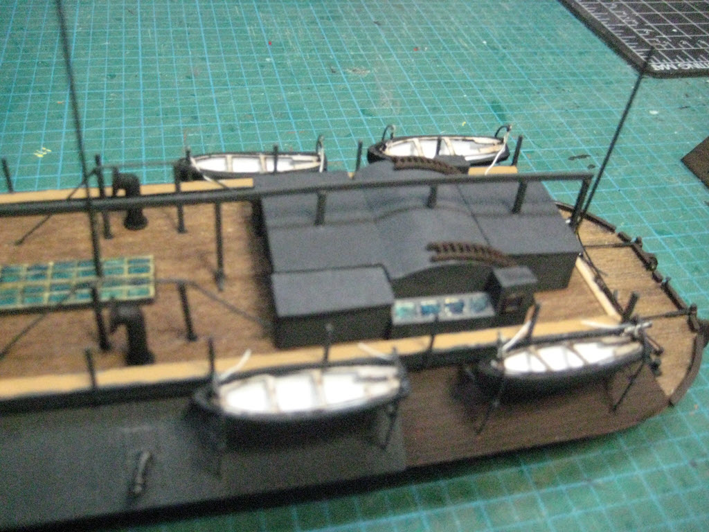

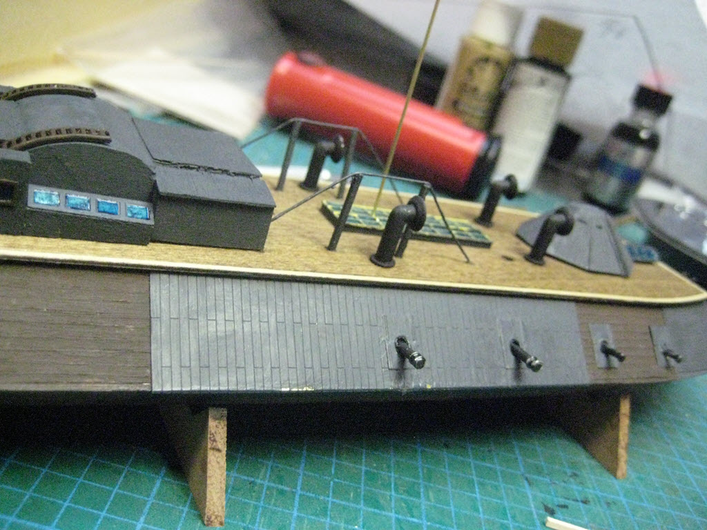

Petite avancée
Après avoir posé le pont de la casemate (1) pose des photos découpes
USS Cairo 1862 kit BlueJacket kit K1111 1/16’’ au pieds 1:192 136
Problème des le début celle de la poupe n’est pas correcte et a nécessité une grosse correction 2 et 3
USS Cairo 1862 kit BlueJacket kit K1111 1/16’’ au pieds 1:192 234
USS Cairo 1862 kit BlueJacket kit K1111 1/16’’ au pieds 1:192 334
Une partie de la casemate n’a pas de photo découpe et il n’y a rien dans les instructions pour faire un motif j’ai donc décidé de simulé le bordage de bois 4, 5 et 5a
USS Cairo 1862 kit BlueJacket kit K1111 1/16’’ au pieds 1:192 431
USS Cairo 1862 kit BlueJacket kit K1111 1/16’’ au pieds 1:192 528
USS Cairo 1862 kit BlueJacket kit K1111 1/16’’ au pieds 1:192 5a11
Les autre photos découpes pour les flanc de la casemate se sont posé avec précision sans problème 6 et 7
USS Cairo 1862 kit BlueJacket kit K1111 1/16’’ au pieds 1:192 624
USS Cairo 1862 kit BlueJacket kit K1111 1/16’’ au pieds 1:192 722

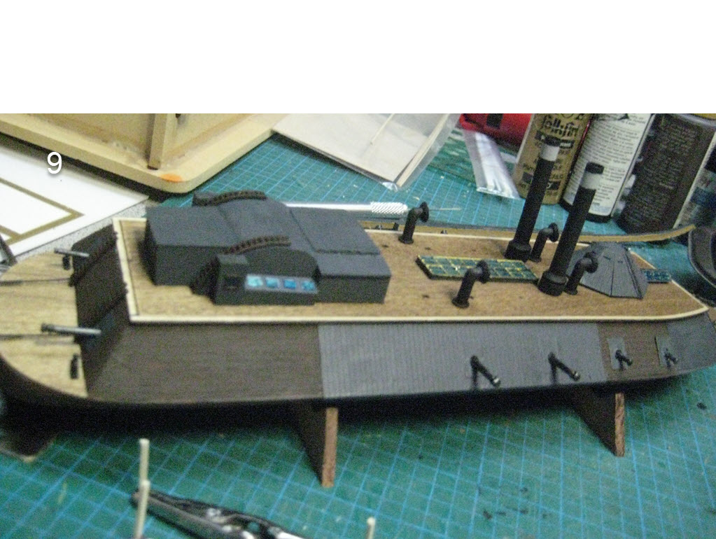

Voila la casemate est prête à recevoir les détails 8 et 10
USS Cairo 1862 kit BlueJacket kit K1111 1/16’’ au pieds 1:192 820
USS Cairo 1862 kit BlueJacket kit K1111 1/16’’ au pieds 1:192 1014

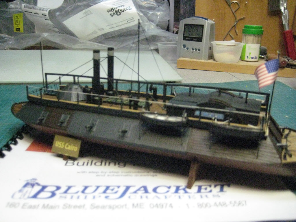

Second problème
Après avoir ajusté la plaque de la prou les canon ne sont plus aligner
Juste une question de refaire les trou correctement 1-2
USS Cairo 1862 kit BlueJacket kit K1111 1/16’’ au pieds 1:192 139
Début de la mise en peinture 3
USS Cairo 1862 kit BlueJacket kit K1111 1/16’’ au pieds 1:192 237
Construction de la casemate de la roue a aube4  et roue a aube 5-6
USS Cairo 1862 kit BlueJacket kit K1111 1/16’’ au pieds 1:192 337
USS Cairo 1862 kit BlueJacket kit K1111 1/16’’ au pieds 1:192 434

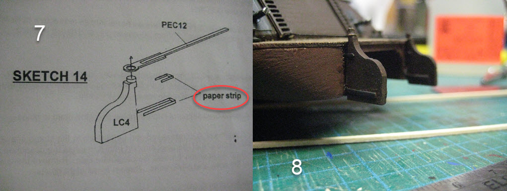

Gouvernail 7-8
USS Cairo 1862 kit BlueJacket kit K1111 1/16’’ au pieds 1:192 530
Pose des accessoires de la casemate 9
USS Cairo 1862 kit BlueJacket kit K1111 1/16’’ au pieds 1:192 625

Dernières pièces et finition
USS Cairo 1862 kit BlueJacket kit K1111 1/16’’ au pieds 1:192 142
USS Cairo 1862 kit BlueJacket kit K1111 1/16’’ au pieds 1:192 240
USS Cairo 1862 kit BlueJacket kit K1111 1/16’’ au pieds 1:192 340
USS Cairo 1862 kit BlueJacket kit K1111 1/16’’ au pieds 1:192 533
Voila la fin
USS Cairo 1862 kit BlueJacket kit K1111 1/16’’ au pieds 1:192 626
USS Cairo 1862 kit BlueJacket kit K1111 1/16’’ au pieds 1:192 723
USS Cairo 1862 kit BlueJacket kit K1111 1/16’’ au pieds 1:192 821
Bon le modèle
De loin meilleur au 2 autres (Monitor et Virginia)
A part la plaque de la prou le reste a superbement bien été
Instruction et dessin adéquat
La seul réserve c’est l’échelle 1/192 je trouve cela trop petit
Je crois que 1/90 serait super et donnerait l’occasion de soigné les détails
