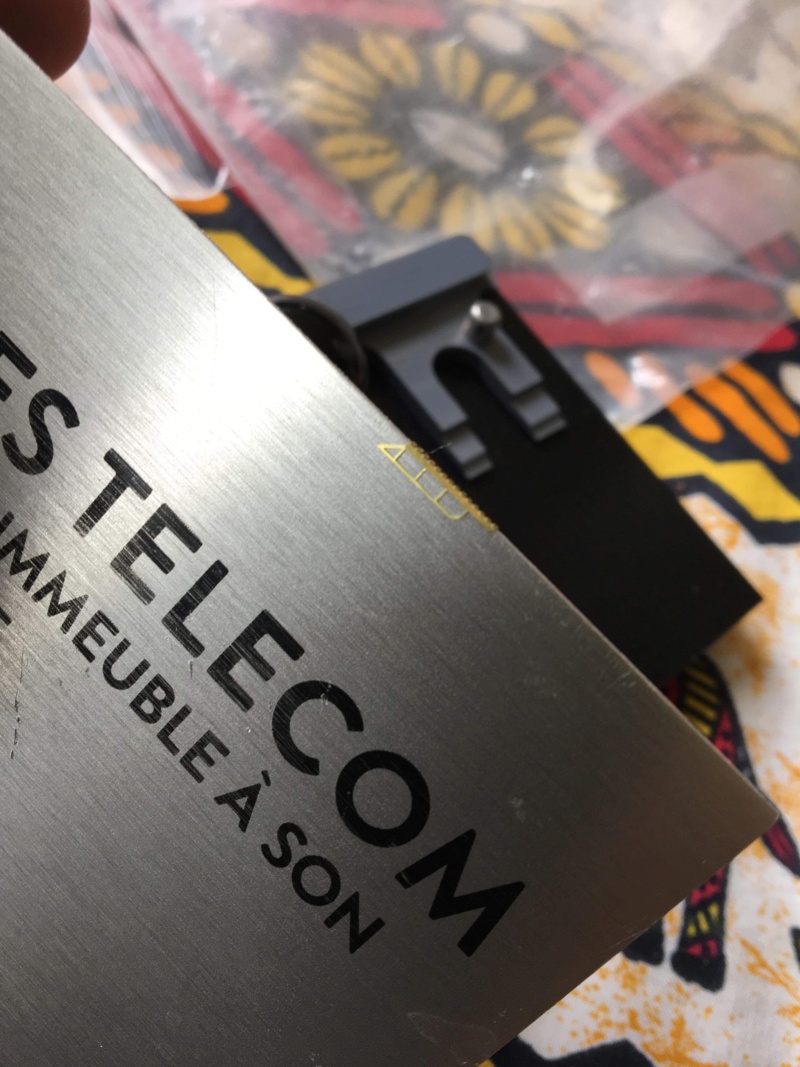

Bonjour et merci pour les éloges Very Happy
Je vais avoir besoin de votre aide pour la mise en forme des escaliers Rolling Eyes
J'arrive à plier les rambardes à 90° à peu près proprement, mais quand je fais pivoter les marches avec la pointe de la lame du cutter, je déforme tout. J'ai essayé de caler la pièce sur une pièce de plastique glissée entre les rambardes, mais ce n'est pas mieux. En fait la pointe de la lame de cutter est un peu trop épaisse et un peu trop large. Et masque les échelons, je ne vois pas ce que je fais !
Croiseur DE GRASSE Heller 1/400 - Page 5 Omd01710
Avez-vous une bonne technique Question

Bonjour et avant toute chose, super boulot sur ce beau croiseur!!!
Je suppose qu’il s’agit de la photo découpe de chez l’arsenal ? J’ai la même et je vais devoir m’y mettre pour mon bismarck. Je profite de ta question pour essayer Wink
Je détache l’escalier et j’élimine les fixations avec mon ciseau à photo découpe.
Croiseur DE GRASSE Heller 1/400 - Page 5 Ef7b3010

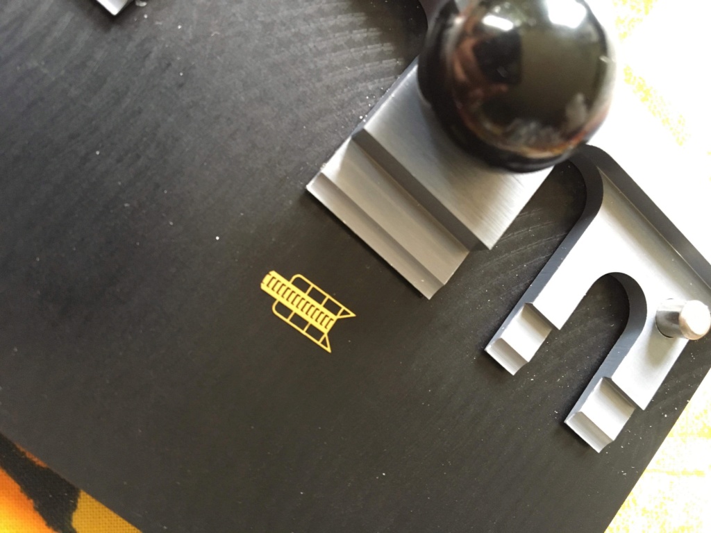

La plieuse me permet de rabattre les rambardes et la plaque d’alu permet de tout mettre d’équerre !!!
Croiseur DE GRASSE Heller 1/400 - Page 5 C24a8410
Arrive la phase de pliage des marches. J’utilise une pince en inox à becs très fins (une véritable arme !!!!) il suffit de pincer une marche pour qu’elle vienne se mettre dans l’axe de la pince, enfantin et parfaitement reproductible.
Croiseur DE GRASSE Heller 1/400 - Page 5 27cb7b10
Tu as trouvé ce qui n’allait pas, le matériel.....
d’ou vient cette pince, je ne sais plus, je l’ai depuis plus de 20 ans, elle était fournie avec un kit d’entretien pour electrode...
Juste 2 minutes pour mettre en forme cet escalier.
Bonne continuation sur ton de grasse !
