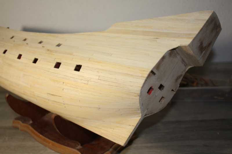

michel bernard
michel bernard
Localisation : sarzeau 56
Galion Saint Jean-Baptiste (Altaya) par michel bernard - Page 2 Empty
MessageSujet: Re: Galion Saint Jean-Baptiste (Altaya) par michel bernard   Galion Saint Jean-Baptiste (Altaya) par michel bernard - Page 2 EmptyVen 07 Juin 2019, 20:19
bonjour,
après un petit arrêt ,j'ai repris les hostilités.
je déplace les sabords pour les intercaler plus régulier et je dépose un par un les couples  trop épais ( entre 15 à 20mm) pour la pose des canons . Je pose à la place des baguettes x2 formées à chaud . cela fera des membrures en lamellé collé pour une bonne rigidité de la coque
pour l'instant ; pas de déformation.
je vais être aussi obligé de reprendre les baguettes du pont
ça ne sera pas facile
Galion Saint Jean-Baptiste (Altaya) par michel bernard - Page 2 Img_4114
Galion Saint Jean-Baptiste (Altaya) par michel bernard - Page 2 Img_4115
Galion Saint Jean-Baptiste (Altaya) par michel bernard - Page 2 Img_4116

Galion Saint Jean-Baptiste (Altaya) par michel bernard - Page 2 Img_4316

Quel chantier!! C'est fabuleux!
