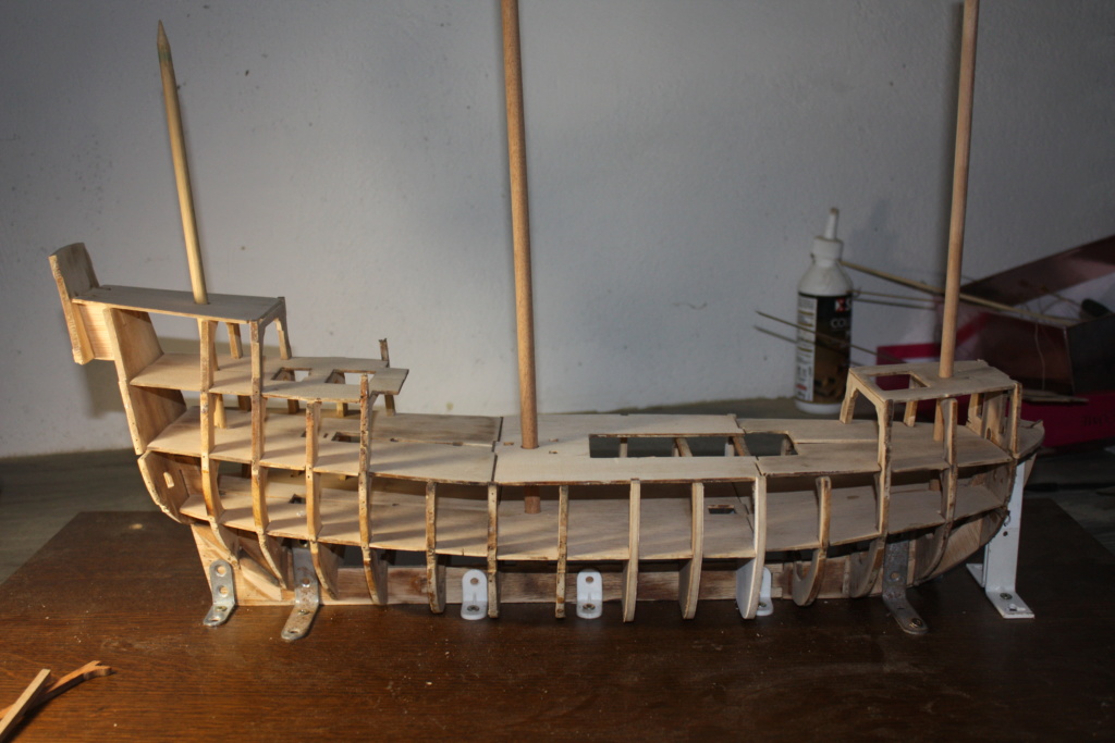

Bonsoir ,
j'ai démonté la poupe et poncé les couples
de même sur la partie centrale ou j'ai refait 3 couples à partir du dessin fourni du couple 1 et 2 de la partie centrale.  j'ai pris le couple n° 2 pour faire le trois que je pense être le maître couple
les couples de la partie avant seront à rectifiés et à redressés

j'ai fait un montage à blanc . pour les ponts ;ils s’alignent pas trop mal .mais je vais avoir un gros boulot pour le border.
prochaine étape :le collage des couples et la pose du 1er pont sans interruption comme en 3 partie à assembler sur la pose altaya (les assemblages des lattes s' accordent mal)
