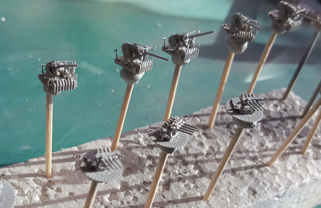

Bonsoir les amis…
J'ai reçu la V2 des mitrailleuses de 50...  Merci encore à Benjamin Druel.
C'est chaud à dégrapper mais avec légèreté et en respectant un certain ordre cela passe sans (trop de) difficultés.
Mais le jeu en vaut la chandelle…
Je vous montre,
Yorktown CV5 Merit au 1/350 + kit détaillage infini Model - Page 6 20190327
Yorktown CV5 Merit au 1/350 + kit détaillage infini Model - Page 6 20190328
Bonne soirée les copains...

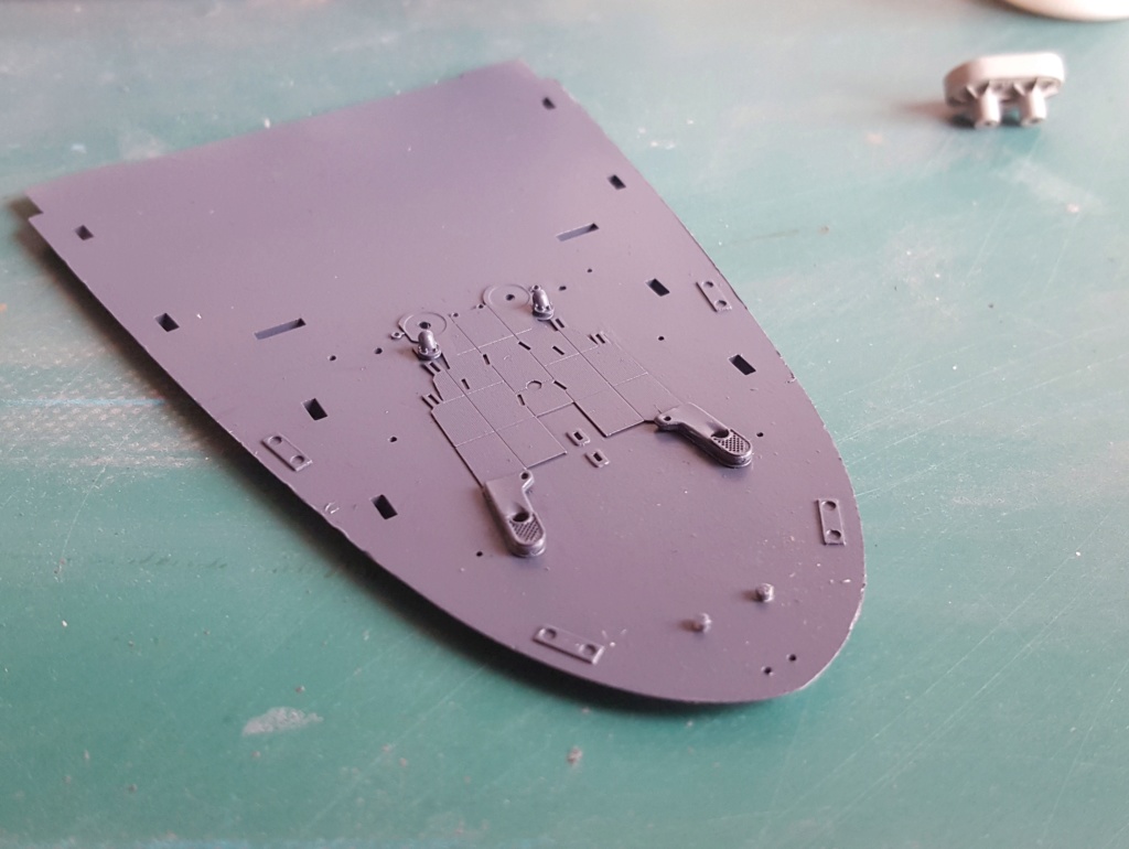

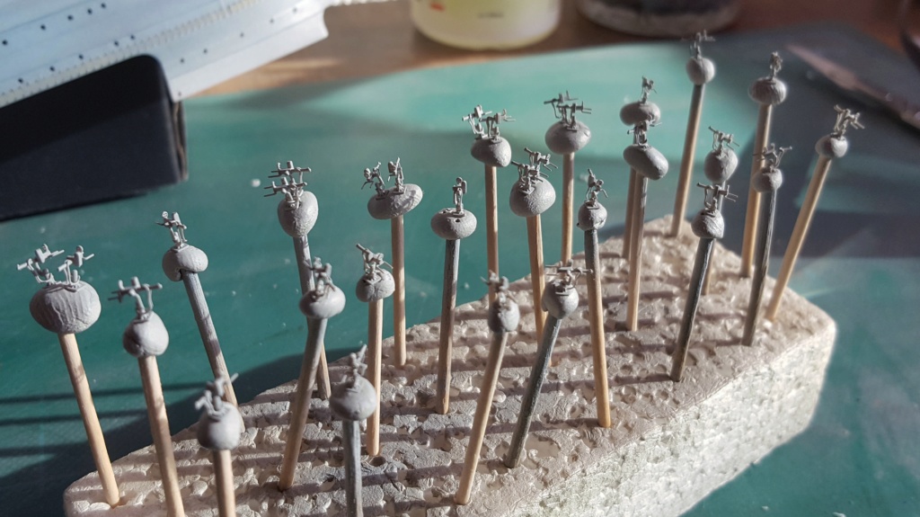

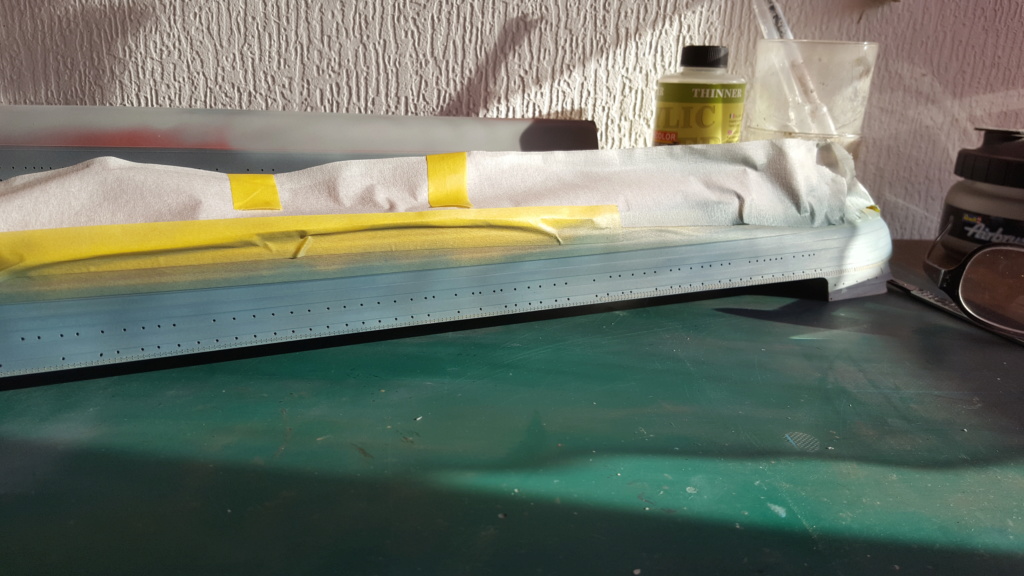

Bonsoir les amis.
Petite séance de barbouille cet après-midi.
Toujours aussi compliqué de trouver le bon dosage pour la Life Color.
Mais effectivement sur ma coque d'essai, au bout de quelques fines couches on obtient un joli résultat.
Quelques photos de l'artillerie, les 20 mm ont encore besoin d'un petit voile.
Et la dernière photo, le passage du Sea Blue sur la coque. Là, il y a déjà deux passages…
J'espère vous montrer une jolie coque demain soir.

Merci les amis…  Very Happy
Pas fâché d'en avoir terminé avec l'artillerie AA…  Very Happy
La coque est terminée en peinture. Mais ça allait trop bien.  Mad
Les lifecolor sont vraiment très étranges. Les réactions sont différentes d'un pot à l'autre.
Le 5-S Sea Blue est passé sans problèmes, mais le 5-O Ocean Gray, rien à faire. Pourtant même dilution, même température, même pression d'aéro et même buse…
Du coup et au vu de la faible différence de teinte, j'ai peint toute la coque en 5-S. Na !!!
Le 20-B Deck Blue, même punition que le 5-O.
Alors vous savez quoi, j'ai décidé d'un commun accord avec moi-même de cesser la collaboration difficile avec lifecolor. Et de revenir à la Gunze que je n'aurais jamais du quitter. (Nico, je te vois…  Razz)
les surfaces planes seront en Navy blue et basta.
Je vous montre le travail du jour…

Bonjour Jean-Luc
j'ai suivi tes déboires avec la peinture et c'est parfois incompréhensible, dommage car en lifecolor on trouve une grande gamme de teintes  study
ta coque est bien avancée, ça fait une belle taille, toute la longueur du ber est occupée
Bonne suite

Tu as raison Philippe, j'aurais du filtrer. Mais là ça devient la galère. Je vais revenir à ce que je connais.
Je te fais un MP pour les sets.
Le travail de l'après midi, la pose des ponts hangar et les apparaux de la proue.
La troisième photo est une dédicace spéciale Lionel.  Razz  Début des poutrelles, je sais que tu kiffes…  Razz Razz
Yorktown CV5 Merit au 1/350 + kit détaillage infini Model - Page 6 20190420
Yorktown CV5 Merit au 1/350 + kit détaillage infini Model - Page 6 20190418
Yorktown CV5 Merit au 1/350 + kit détaillage infini Model - Page 6 20190419
Bonne soirée les copains…

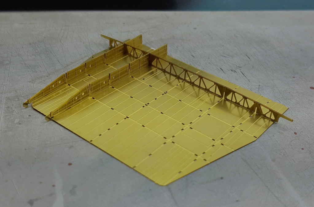

Hello les amis,
Suite du Mikado…
Yorktown CV5 Merit au 1/350 + kit détaillage infini Model - Page 6 20190421
Yorktown CV5 Merit au 1/350 + kit détaillage infini Model - Page 6 20190422
Ca ne rend pas trop mal, je trouve…
Bonne soirée les amis.

Cela rend même super bien mon J Luc cheers Juste un rappel si je peux me permettre Rolling Eyes  n'oublie pas de présenter et représenter la "bête" à blanc sur sa position  Wink
Ta PE est à tomber  cheers Bonne suite mon Ami  Wink
