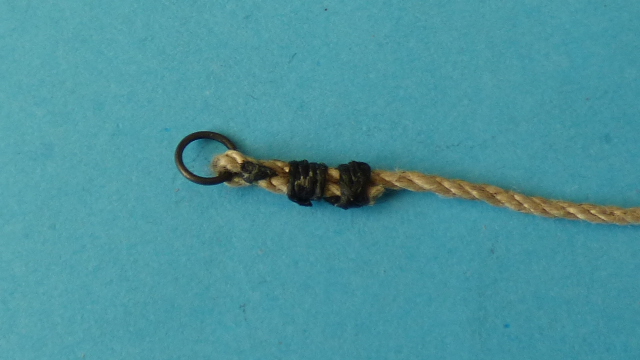

J'ai commencé un avant projet de brague que je soumets à votre appréciation.  Rolling Eyes  Cela m'a permis de réaliser la difficulté de réaliser un fourrage parfait.  :twisted:  Je pense que je vais m'offrir une machine à fourrer surtout pour les hauts de haubans (fête de pères ou anniversaire).  bom
Une vue d'ensemble pour voir l'échelle:
Sovereign of the Seas : Partie-3 (Altaya 1/84°) par DAN13000 - Page 2 P1010013
Détail de l'extrémité de la brague. Un nœud simple simule le nœud de brague:
Sovereign of the Seas : Partie-3 (Altaya 1/84°) par DAN13000 - Page 2 P1010012
La brague passe difficilement sous le bouton de culasse.  :twisted:  J'ai donc simulé le tour mort en serrant la brague avec un fil très fin:  Laughing
Sovereign of the Seas : Partie-3 (Altaya 1/84°) par DAN13000 - Page 2 P1010010
Sovereign of the Seas : Partie-3 (Altaya 1/84°) par DAN13000 - Page 2 P1010014
J'ai laissé un peu moins d'un centimètre pour permettre le rechargement du canon:  Cool
Sovereign of the Seas : Partie-3 (Altaya 1/84°) par DAN13000 - Page 2 P1010011

La brague n'est elle pas un peu trop grosse ?

Bonsoir Daniel,
Concernant les bragues des canons de notre "SotS", tu peux aller jeter un coup d’œil sur ce que j'ai fait en page 31 et 32 de la partie II entre le 26 Octobre 2016 à 15h48 et le 28 Octobre 2016 à 13h40 où j'explique comment j'ai passé la brague autour du bouton de culasse !
Tu peux y aller en cliquant ici :
Montage des bragues sur mon "SotS".
Et tu descends un peu !
A toi de voir si cela peux t'aider dans ton montage.
Bon courage et à bientôt.
Bonne nuit.
Amitiés. sunny
Bertrand.

Re.
Merci jean-Claude, JPG, Jean-Paul et Bertrand.  cheers
@Jean-Paul: pour la brague, je me suis fié à une vue d'ensemble canon-brague.  Rolling Eyes  La macro amplifie peut-être l'aspect.  Razz  la seule valeur que j'ai trouvée est, sur Wikipédia:  study
"Circonférence des bragues : 8 pouces ¾ (236 millimètres)"
Ce qui nous donne un diamètre de 75 mm soit un fil de 0.9 mm et celui-là est donné pour 1 mm soit 84 mm, ce qui est effectivement un peu plus gros.  Mad
J'ai du fil de 0.75 mm. Ce qui nous fait 63 mm en réalité.  Razz

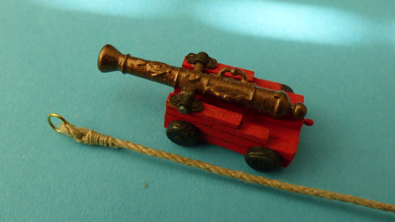

Mais avant d'attaquer le chantier "bragues", je voudrais vous présenter la version WzM du nœud de brague, d'un côté:
Sovereign of the Seas : Partie-3 (Altaya 1/84°) par DAN13000 - Page 2 P1010015
Et de l'autre:
Sovereign of the Seas : Partie-3 (Altaya 1/84°) par DAN13000 - Page 2 P1010016
Quelle version préférez-vous  Question Et pour le fil, je passe au 0.75 mm Question

  Les bons auteurs s'accordent pour dire que le diamètre de la brague d'un canon de 18 livres est de l'ordre de56mm  à 60 mm et pour un canon de 12 livres le diamètre est de 50 mm  à 55 mm, à notre échelle cela donne des cordages d'environ 0,70et de 0,62 mm, donc ton fil de o,75 peut à la rigueur convenir faute de mieux
Bonne reprise et voeux de meilleure santé pour ton épouse
  Jean Paul

Merci, Jean-Paul pour ton complément d'information sur la brague.  cheers
Mais je reste sceptique  Rolling Eyes  car l'affût du canon d'Altaya est "mastoc", les flasques sont trop épaisses.  affraid Il faut donc que je respecte une certaine harmonie visuelle. :twisted:  Dans le doute j'ai commandé, cher chez Syren Ship Model du fil 0.35'' soit 0.88 mm pour tester la qualité des fils et l'aspect sur le canon.  :bball:
Et du coup, j'en ai profité pour commander la machine à fourrer qui me sera bien utile pour les haubans.  clown Je sais, certains, comme Rafael, l'ont construite de leurs mains.  cheers  Mais j'ai eu des difficultés à trouver des roues dentées bon marché  Mad  et je n'ai pas de LEGO Technic sous la main.  Evil or Very Mad
Bilan, je suspends l'atelier bragues et je vais me pencher sur les palans de canons.  study

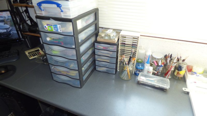

Après un nouveau trimestre loin du SotS, je refais un démarrage.  Razz
Je ne suis pas resté inactif et j'ai réorganisé ma pièce atelier-informatique.  :twisted:  J'ai d'abord agrandi mon plan de travail qui fait maintenant 240 cm x 80 cm afin d'éviter d'accrocher le SotS durant les manipulations:  :bball:
Sovereign of the Seas : Partie-3 (Altaya 1/84°) par DAN13000 - Page 2 P1010110
J'ai fixé chaque outil sur une tablette, celle-ci étant fixée par deux serre-joints sur un établi pliable:  Cool
Sovereign of the Seas : Partie-3 (Altaya 1/84°) par DAN13000 - Page 2 P1010112
Il m'est facile d'intervenir sur les outils directement ou en déplaçant l'établi. Au pire je peux récupérer l'outil sur sa planche et le fixer sur le plan de travail pour une utilisation de longue haleine.  geek
Idem pour le deuxième petit établi:  clown
Sovereign of the Seas : Partie-3 (Altaya 1/84°) par DAN13000 - Page 2 P1010111
On retrouve les pinceaux et le petit matériel:  cyclops
Sovereign of the Seas : Partie-3 (Altaya 1/84°) par DAN13000 - Page 2 P1010113

J'ai également monté ma machine à fourrer:  bounce
Sovereign of the Seas : Partie-3 (Altaya 1/84°) par DAN13000 - Page 2 P1010116
Sur ce cas, j'ai testé le "Vernis à l'Eau" de Lefranc & Bourgeois. Il est agréable à passer, il se nettoie à l'eau et qui plus est, il est écologique:  cheers
Sovereign of the Seas : Partie-3 (Altaya 1/84°) par DAN13000 - Page 2 P1010117
Ça semble facile mais ça prend pas mal de temps car à chaque installation, on trouve des inconvénients et on repart pour un tour.  Sleep
Mais au bout de trois ou quatre fois on arrive à quelque chose de potable.  Laughing

J'ai finalement repris, cet après-midi, la construction du SotS et notamment le gréement des canons.  :twisted:
J'ai confectionné un palan avec des poulies de 3 mm.  geek  Une poulie simple qui sera accrochée à l'affût et une double accrochée à la muraille.  study
Les poulies sont munies de crochets car j'ai lu que les palans étaient "crochetés".  cheers  J'ai acheté des crochets muni de 2 allonges pour entourer la poulie.  Razz
Sovereign of the Seas : Partie-3 (Altaya 1/84°) par DAN13000 - Page 2 P1010211
J'ai utilisé du fil AMATI de 0,1 mm.  Laughing  Il faut faire attention au sens de passage car il faut que le garant sorte en haut et à droite ou à gauche suivant le côté avec le crochet vers le bas.  geek
Sovereign of the Seas : Partie-3 (Altaya 1/84°) par DAN13000 - Page 2 P1010213
Voici le premier exemplaire:  cheers
Sovereign of the Seas : Partie-3 (Altaya 1/84°) par DAN13000 - Page 2 P1010210
Voici un ordre d'idée pour l'échelle avec le canon.  Razz
Sovereign of the Seas : Partie-3 (Altaya 1/84°) par DAN13000 - Page 2 P1010212
