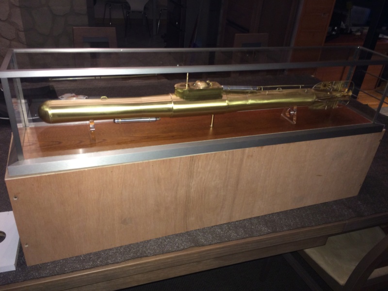

Torpille Kamikaze japonnaise "Kaiten Type X - Page 2 Img_4544
Kaïten type X en vitrine , terminé .

étant plombier ,j'aime le travail du cuivre et du laiton .
mais la c'est de l'art
