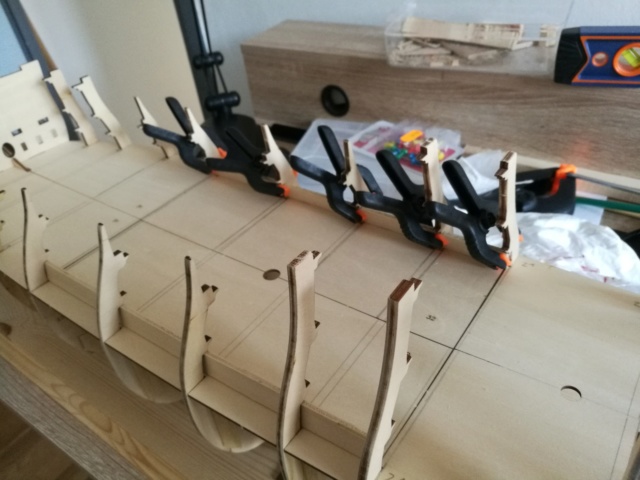

La construction du canot à débutée. Voici l'avancée du travail :
The Sovereign of The Seas -  - Page 3 J12_ca10
Merci à toi Daniel pour l'idée, j'ai plagié honteusement ton démarrage !  Laughing
Par contre question, et Daniel avait un peu la même interrogation bien que je n'ai pas bien saisi la réponse...  scratch
Ça, c'est normal ?  Laughing
The Sovereign of The Seas -  - Page 3 J12_ca11
Faut-il bêtement couper de biais l'extrémité ?
Ou bien forcer la virure ?  scratch
Merci à tous.  Viet

salut
il faut poncer les couples avant de faire le bordage !

Certes oui encore un peu, la virure n'est pas collée. Wink

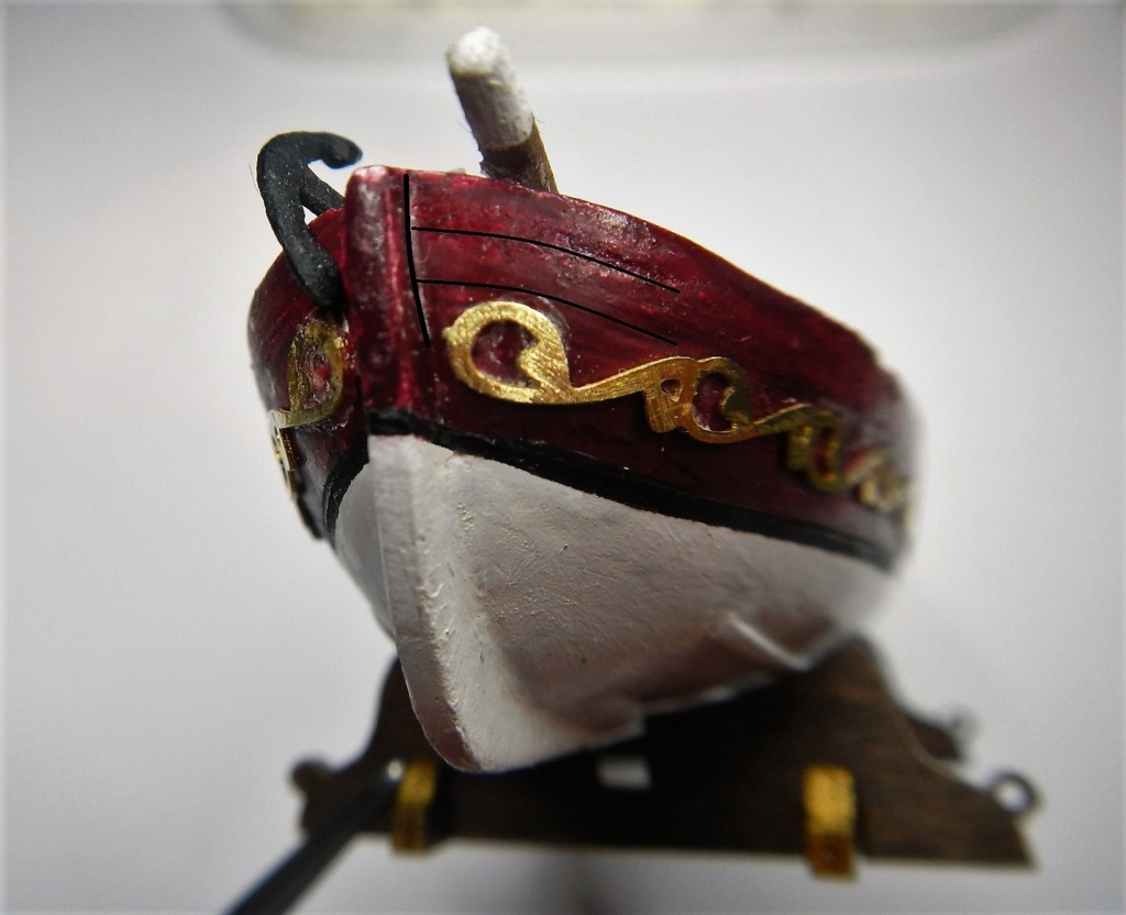

Bonsoir Maxime,
Je viens de lire ton dossier et je vais tenter de répondre à ta question. J'ai été faire des fouilles dans la boite gardant les pièces terminées et non installées sur mon "SotS".
J'ai récupéré mon canot et ai marqué les bordés avec des lignes noires afin que tu puisses te rendre compte que j'ai coupé légèrement en biais en faisant en sorte qu'ils s'appliquent sur l'étrave.
Désolé de ne pas pouvoir te donner une image naturelle, sans peinture, mais à l'époque (fin 2013) je ne faisais pas encore des images détaillées comme maintenant !
voici le cliché pris ce soir :
 - Photo DSCN0304-N-bis :
The Sovereign of The Seas -  - Page 3 Dscn0311
J'espère que cette petite information t'aidera pour le montage bien commencé de ton canot.
Bonne nuit.
Amitiés. sunny
Bertrand.

Salut Wolfdan!
Plagie tant que tu voudras, il n'y a pas de mal à ça et je n'ai pas déposé de brevet.  Laughing
@Bertrand: la construction du canot remonte à longtemps  Sleep  mais pour ma part, j'ai poncé les virures pour qu'elles soient jointives sur l'avant du canot.  Razz  L'ensemble étrave fausse quille est collé(non sans mal) par dessus les virures. geek

Merci à vous deux, votre avis m'éclaire. Je vais poncer pour adapter. Encore merci ! 😀

Bonsoir Daniel et Maxime,
Je ne me souvenais pas du montage de mon canot (il y a trop longtemps et mon "crane de piaf" ne mémorise plus aussi bien : trop vieux !). J'ai du faire comme toi à l'époque, mais à l'époque, je n'avais pas fait de photos sous tous les angles !
Maxime, tu peux utiliser nos méthodes sans aucun soucis, c'est un de but des forum : rechercher, trouver et utiliser les modes de fabrication des uns et des autres, sinon nous ne le ferions pas et resterions dans notre coin !

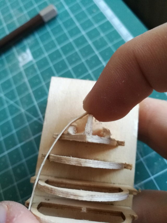

Pas trop de soucis. Comme Daniel le disait, il faut forcer juste un peu et utiliser un peu d'alcool à brûler pour attendrir le bois dans les courbes.

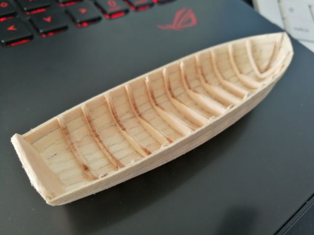

J'ai fini de border le canot. C'est très loin d'être parfait mais un ponçage appliqué à permis de rattraper un peu les erreurs. Comme dit Daniel, les doigts sont très utiles dans le collage du bordage.

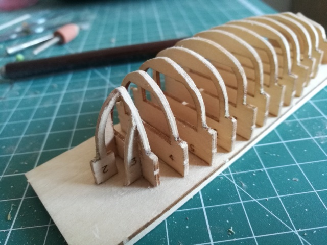

Puis j'ai enlevé le socle et j'ai continué le ponçage des couples (qui d'ailleurs on le voit, méritent quelques retouches).
Merci à Daniel qui sur son sujet, met en garde sur les demi-couples au niveau de l'étrave qui ne doivent surtout pas être collés au bordage. Ça ne m'a pas empêché bien entendu de faire l'erreur et de devoir jouer finement pour les enlever à la toute fin.  Laughing
Mais bon je suis plutôt content du résultat, il n'y a pas eu de trou. Wink

Puis j'ai ajouté la quille. Il a fallut que je ponce un peu au niveau de l'étrave avec en supplément un petit tour dans l'alcool. La photo me fait remarquer qu'il faut encore un poil de ponçage sur la gauche de la quille tiens...
The Sovereign of The Seas -  - Page 3 J17_ca12
Pas si simple à coller mais j'ai fini par réussir je pense.

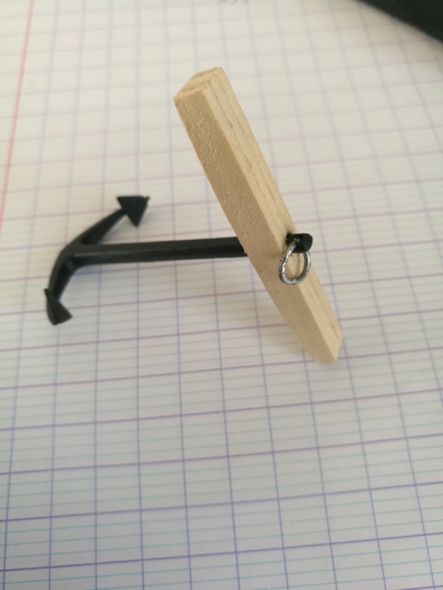

J'en ai profité aussi pour commencer l'ancre qui s'ennuyait dans son coin. sourire
The Sovereign of The Seas -  - Page 3 J18_an10
The Sovereign of The Seas -  - Page 3 J18_an11
La courbure de la partie bois, s'est faite petit à petit en raclant du papier à poncer une fois tous les éléments collés ensemble. (Car je pense que si j'avais suivi ce qu'Altaya préconise, à savoir poncer les parties séparément et les coller ensuite ensemble, j'aurai eu des décalages.)
Avec mon déménagement, pas moyen de remettre la main sur l'organeau.  scratch
J'ai donc essayé d'en refaire un maison avec du fil de grillage que j'ai dénudé. C'est pas tout à fait circulaire ni la bonne couleur mais d'ici à ce que je le retrouve peut-être, ça fera l'affaire je pense.
Si quelqu'un a une idée meilleure que la mienne, elle est bien entendue la bienvenue.  sourire
La peinture noire est de l'Abaddon Black de chez Games Workshop. Je ne sais pas si je vais peindre la partie bois. J'ai vu que Daniel l'avait fait, je vais éplucher les autres SOTS pour voir un peu.  study
Puis je ferai les échevettes.
Prochaines étapes : les encoches de rames pour le canot, l'ancre et la peinture de celui-ci.
Merci encore à tous ceux qui m'ont précédés. Leurs photos, questionnements et astuces en tous genres sont très précieux.   cheers

C'est un beau travail tout de même.

Pour les ancres j'ai tracé les angles puis un coup de lime et papier de verre. Peut être ton bois est un peut tendre il a l'air de beaucoup filocher
Amicalement Michel
