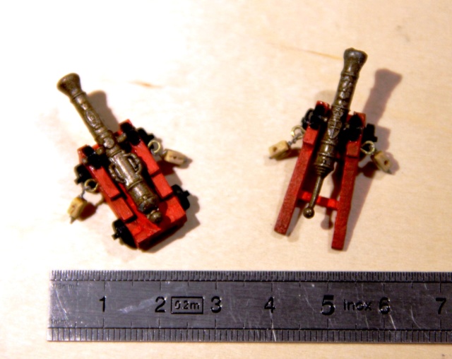

Bien le bonjour ! Puisqu'il y a enfin du soleil dans le Nord, j'en profite pour quelques photos. J'ai quasi terminé mon premier canon. Qu'en pensez-vous ?

Salut Maxime!
Les puristes m'ont dit que les flasques des canons d'Altaya étaient trop épaisses par rapport à l'échelle, mais c'est un gros travail de tout raboter.  Rolling Eyes
Ils m'ont également confirmé que ce n'étaient pas des couleuvrines mais des petits canons.  Razz  Il n'y a donc pas la barre à boule pour les diriger.  Evil or Very Mad  Ça je l'ai fait en coupant la boule avec un morceau de tige pour placer la boule comme un bouton de culasse.  Mad  J'ai également modifié la sole en faisant un fond plat jusqu'à la barre transversale en vue de rajouter une cale de mire comme pour les canons du pont principal.  geek
Par contre, plus facile, les roues sont en bois et sont donc peintes de la même couleur que l'affût. Elles ne sont pas non plus collées contre l'affût mais avec un léger écartement.  :bball:
Pour la couleur du fût, il semble que tu n'aies pas utilisé la peinture catalytique ou alors ça n'a pas marché. clown
Je ne veux pas te pousser à faire des choses compliquées mais je profite du fait que tu commence à peine ta maquette. Ces canons ne sont pas très difficiles à réaliser mais il faut leur apporter tous le soin nécessaire pour qu'ils aient un bel aspect. Notamment lorsque tu vas poser les susbandes.
Après, chacun fait sa maquette comme ça lui plaît... Wink
Je t'envoie du soleil.  sunny

Salut Daniel, effectivement j'ai voulu faire plus simple. La couleur ne provient pas de tes produits car depuis 2 semaines on a un temps de cochon et qu'il est plus facile pour moi de travailler au pinceau dans la chaleur de mon petit atelier. 😂
Concernant cette queue disgracieuse, je ne l'aime pas non plus, je vais réfléchir à la raccourcir comme tu as fait.
Pour les roues c'est aussi une bêtise de ma part, je me suis basé sur altaya. Je les peindrais donc en rouge et je veillerais à laisser un écartement.
Je t'avoue que le reste des modifications me parait plus compliqué pour moi. 🤔
Merci pour ces précisions, voila pourquoi je n'ai pas déclenché de production en série des pièces d'artillerie. Wink

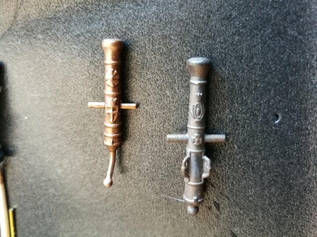

Bonjour à tous ! J'ai commencé à suivre tes conseils Daniel et j'ai donc testé ta méthode de peinture. J'ai fini par un petit coup de ponceuse avec un disque feutre. Histoire de comparer, j'ai remis l'autre pièce d'artillerie. Des avis ? sourire

Salut Maxime!
Comme je l'ai déjà dit plusieurs fois, je ne suis pas un spécialiste des couleurs, loin de là.  Rolling Eyes  En plus, les photos ne reproduisent pas toujours ce que l'on voit à l’œil nu.  Shocked
Par contre ton nouveau fût est trop "granité" comme s'il avait passé plusieurs années au fond de l'eau  (et j'ai eu ce problème cf. mon post). Il doit devenir pratiquement lisse.  :twisted:
Pour enlever la croûte qui se forme à l'oxydation, on peut utiliser avec la Dremel une brosse laiton (moins agressive qu'une brosse acier) ou une brosse plastique noire et terminer avec le feutre pour avoir la patine.  geek
Après, tout est une question de goût, clinquant ou réel... :flower:
Bonne journée à tous.  sunny
Daniel

Je me souviens que j'ai mis 3 « pschitt » de produit. C'était peut-être déjà trop ? 😂
Quoiqu'il en soit, je vais fignoler tout ça alors. Merci Daniel pour tout tes précieux conseils. sourire

Bon, j'ai utilisé une brosse plastique et ensuite une finition feutre. Voila où j'en suis, j'ai l'impression que ce canon a meilleur tête. sourire
The Sovereign of The Seas -  - Page 2 J9_can10
L'aspect "grumeleux" est disparu déjà. sourire

Bonjour Bertrand,
En fait, j'avais pratiqué une autre technique de peinture sur la couleuvrine que je ne vais pas garder. Je mets ensemble les deux couleurs pour pouvoir permettre les comparaisons. La couleuvrine est bien voué à avoir la même couleur que le canon. Wink

Re bonjour Maxime,
Ah bon ! En effet, je m'étonnais un peu, mais pourquoi pas 2 couleurs différentes ! Seulement les "puristes" auraient crié au scandale par rapport au côté historique !!!
Personnellement, je les avais peint en couleur cuivre comme sur l'image ci-dessous (PS : Ne tiens pas du tout compte de la position des anneaux des poulies qui sont trop en avant. Je les ai déplacé beaucoup plus vers l'arrière. Si tu veux je pourrai t'envoyer les images avec les positions correctes pour mon navire !).

Re.
C'est beaucoup mieux, le granité à disparu.  cheers  Si la couleur te convient, tu peux lancer la production.  clown
Par contre, on dirait que l'anse de droite est mal ébavurée.  affraid

Merci Bertrand et Daniel ! sourire
Oui Daniel, tu as tout à fait raison, c'est une erreur de ma part. 😂
Bertrand, plus j'ai d'images, mieux c'est. Si c'est sur ton topic, dis moi simplement la page, je la consulterai. sourire

Quelques nouvelles tout de même, moins le temps mais je m'y suis remis.
J'ai reçu le pack 4 qui me manquait, j'attends toujours le numéro 8 pour commencer le canot.
Je me suis dit que ce serait plus simple de peindre les affût s'ils ne sont pas encore montés. Je fignolerai ensuite. Je me suis inspiré de ce que tu as fais Daniel, j'aimais bien son idée de garder les creux en noir.
The Sovereign of The Seas -  - Page 2 J11_co10
En parallèle, j'avance aussi sur les canons.

Salut Maxime!
Je suis comme toi, une grosse flemmingite  Prends place!  plus des occupations par ailleurs me tiennent un peu à l'écart des forums. Razz  Mais ça va s'arranger.  cheers
Pour le affûts de canons, je les ai peints au pistolet aérographe ce qui permet après une couche de rouge, d'utiliser l'air pour chasser l'excès sur les lignes noires.  Cool
Pour les canons, tu les fais en bicolore ou bien tu t'es servi de la culasse pour tenir le fût pendant la peinture  Question  Question

Bonjour Daniel, c'est toujours un plaisir de te lire. Les canons ne sont pas bicolores, ce sont effectivement mes gros doigts qui empêchent de tout peindre d'une seule traite. 😂
La suite à venir. 😉
