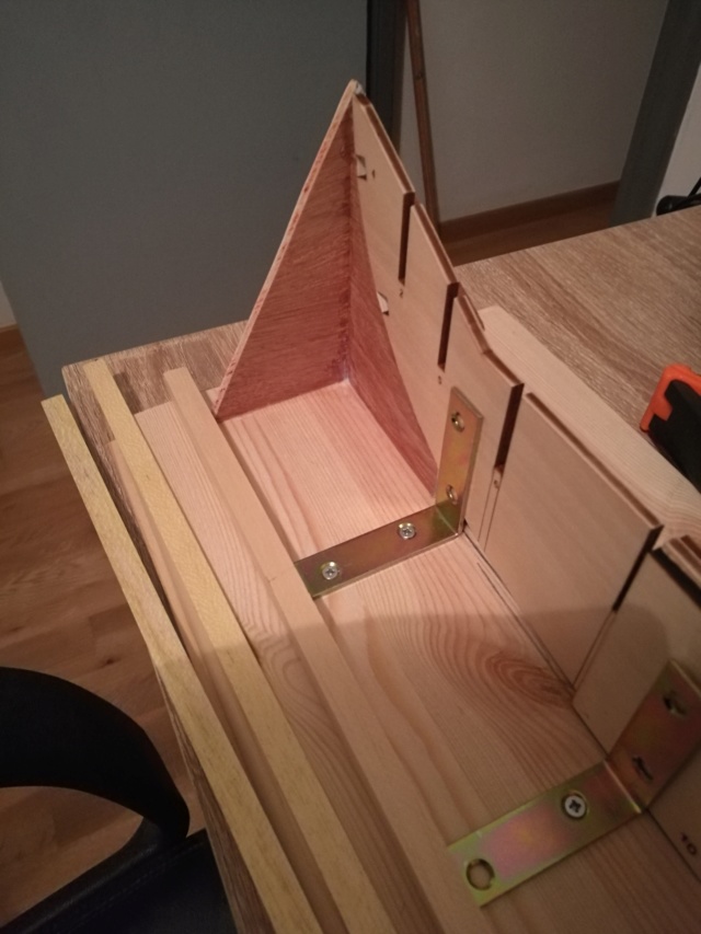

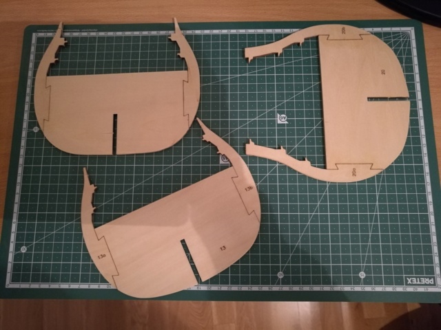

| Bonjour à tous, quelques nouvelles !  Je suis en train d'assembler au fur et à mesure les couples. Le plus long étant le ponçage des découpes laser...  Tout ça en continuant la mise en place du chantier naval.    Prochaine étape, finir la mise en place des équerres, et renforcer les couples comme Black Crow l'avait fait. A propos de cela, faut-il utiliser du balsa ou puis je utiliser des morceaux des grappes de pièces ? Il n'y a pas de risque de sur-épaisseur si je fais cela ? Il faudra aussi que je fasse les trous dans les couple. | |
DAN13000 † Elève officier
Localisation : Marseille Navire préféré : Le Soleil Royal
 | Sujet: Re: The Sovereign of The Seas - Lun 11 Fév 2019, 11:51 | |
| Salut Wolfdan! Je ne pense pas que le balsa convienne pour des renforts.  Il est surtout utilisé pour faire du remplissage entre les couple (les apôtres notamment). Pour le renfort à la jointure entre le couple et les ailerons, j'ai utilisé deux baguettes en samba de 10 mm x 2 mm x 1 m. Pour les renforts d'équerrage entre les couples et la fausse quille, j'ai utilisé 3 baguettes en samba 10 mm x 10 mm x 1 m. Tu peux utiliser les tombées de découpe de pièces mais je pense que tu n'en auras pas suffisamment. Pense à conserver proprement les empreintes extérieures des ailerons en les repérant. Cela te permettra de tracer facilement sur la coque des lignes verticales. - L'ancien a écrit:

Wolfdan Quartier-maître de première classe
Localisation : Nord
 | Sujet: Re: The Sovereign of The Seas - Lun 11 Fév 2019, 20:51 | |
| Salut Daniel, A force de traîner mes guêtres sur vos topics, je m'étais préparé à cette pièce 24.  Et tu as raison, j'ai prévu de reporter sur le socle l'emplacement des couples. Ok bien compris pour les bois utilisés, je te remercie.  | |

| Bonjour à tous, je donne quelques petites nouvelles. Je continue de préparer mes couples tranquillement. Je ne le fais que le samedi, la semaine je suis trop fatigué en rentrant pour m'y mettre ! 😂 Je pense à commencer les canons et ma question concerne la peinture rouge que beaucoup utilisent. C'est quel référence humbrol s'il vous plait ? Si j'ai loupé un post sur le sujet quelque part, je m'en excuse.  _________________ « Si vous voulez aller sur la mer, sans aucun risque de chavirer, alors, n'achetez pas un bateau : achetez une île ! » Marcel Pagnol | |

| Salut Maxime! A partir d'une quille bien verticale, les couples bien perpendiculaires seront aussi verticaux. :twisted: Il ne faut pas oublier de contrôler l’horizontalité des hauts de couples pour ne pas avoir de problème au bordage. Je vois que tu n'a as percé les couples.  C'est peut-être un oubli dans la hâte de voir les couples posés. Bonne continuation. @+ Daniel _________________ Amicalement. L'alcool tue lentement mais on s'en fout, on n'est pas pressé.  | |

| Bonjour Fred et Daniel, En fait si mes couples sont bien percé mais je me commence à me dire qu'ils ne le sont peut-être pas assez... Je crois que j'ai eu peur de faire de trop gros trous.  Envoyé depuis l'appli Topic'it _________________ « Si vous voulez aller sur la mer, sans aucun risque de chavirer, alors, n'achetez pas un bateau : achetez une île ! » Marcel Pagnol | |

| Re. Au temps pour moi.  Effectivement les couples sont percés mais comme je cherchais des trous de 8 mm, je ne les ai pas vus. Tu peux percer des trous plus gros en travers :twisted: mais pour moi ce n'est pas le principal.  Je l'ai fait car c'est un principe des maquettistes  mais je n'ai pas entendu parler d'une maquette qui se déforme sous l'effet de l'hygrométrie (sauf si elle est exposée à l'extérieur) Bonne journée. @+ Daniel _________________ Amicalement. L'alcool tue lentement mais on s'en fout, on n'est pas pressé.  | |

| Bonjour, Ça ne sert absolument à rien de percer les couples sur ces vaisseaux. C'est juste une rumeur qui se propage chez les maquettistes. Avec tous les sabords qui seront percés dans la coque, elle sera largement assez aérée. Ca peut éventuellement servir pour les maquettes navigantes mais comme en général on les recouvre de résine les trous sont parfaitement inutiles. Amitiés. Fred _________________ "Les emmerdes, ça vole toujours en escadrille" J. Chirac Ne dites pas "mille millions de mille sabords" mais un tera-sabord !

| Salut Maxime. Apparemment ton pont est horizontal et le haut du couple ne l'est pas. Est-ce que les extrémités du couple 24 sont horizontales Si oui, colmate l'interstice avec un sifflet de la forme du vide à combler. Si non (et c'est ce que je suppose)  , c'est le couple entier qu'il faut basculer et c'est de ce problème que je voulais parler en disant de contrôler l'horizontalité des couples. Ce n'est pas la mer à boire, tu vas pouvoir rectifier. Bonne continuation. @+ Daniel _________________ Amicalement. L'alcool tue lentement mais on s'en fout, on n'est pas pressé.  | |
