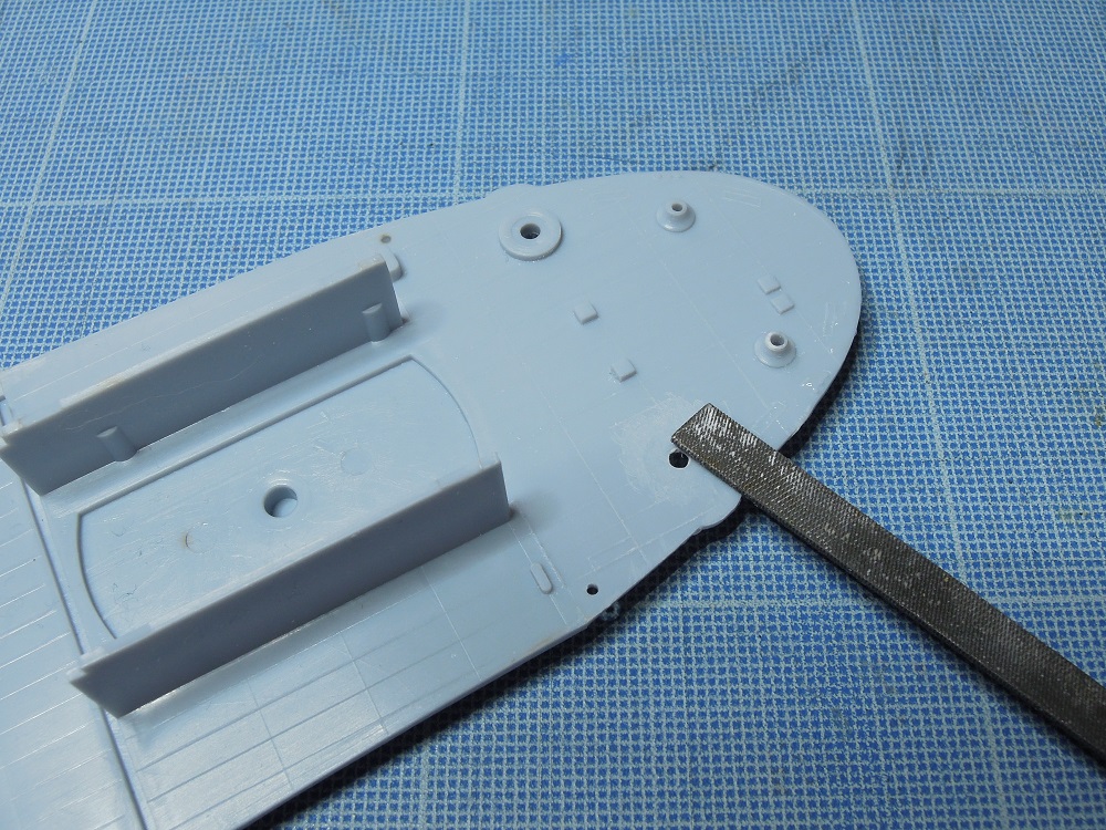

Le montage de la plage arrière commence par la suppression des pivots de tourelles

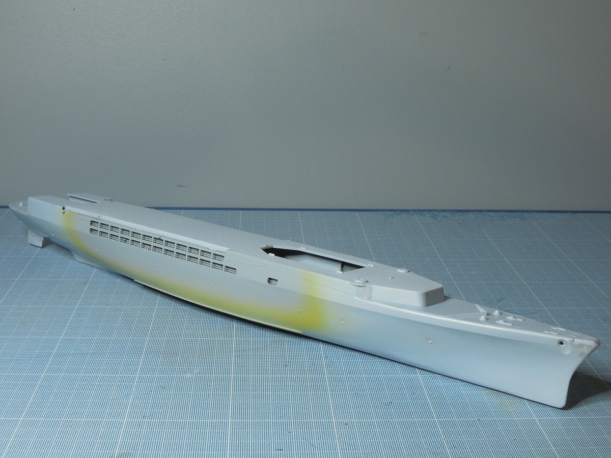

Comme souvent sur les maquettes de bateaux Heller, il faut ajuster la hauteur du pont pour l'aligner avec le bord de la coque, il faut par endroit surélever
à l'aide de cales en plasticard qui sont collées sur les points d'appuis

Les opérations de masticage commencent
P.H JEANNE D'ARC 1/400  - Page 2 D511

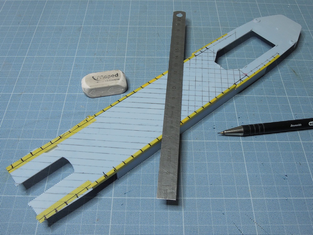

Traçage des points de saisine sur le pont d'envol
P.H JEANNE D'ARC 1/400  - Page 2 D710
Les 270 points de saisine ont été représentés avec des trous borgnes au foret de 0.4 mm

L’accastillage viens du set L'Arsenal AC 400 65, reste encore à mettre en place des chaumards

A ça...quand un "pro" se met au travail pour faire du "travail de fourmi" toute suita ça a de la geuele...super bouot,bravo cheers

Ce sera une maquette de trois marques: Heller, Evergreen et Larsenal, ça va prendre un peu de temps car il ne restera plus grand chose en Heller
la coque et les superstructures en gros, les gazelles et le puma en upgrade sans oublier la planche de PE  Cool
