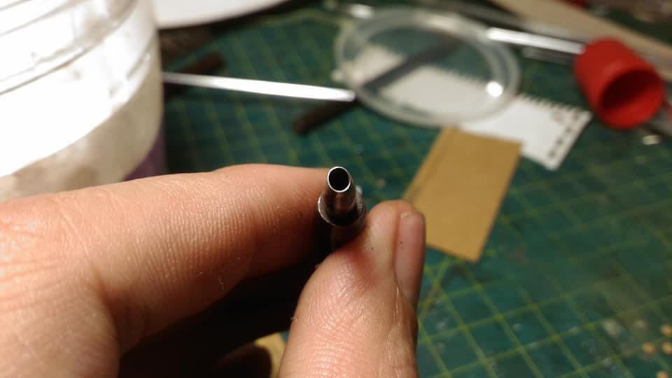

J'ai modifié un outil de poinçon rond en une forme ovale, c'est aussi la forme de la poulie de 2x3mm
HMS Speedy (1/100) - Scratchbuild de papier - Page 2 49727910

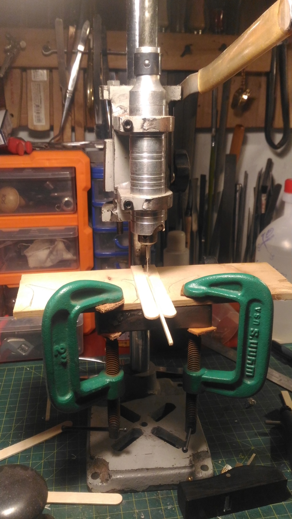

Ensuite, je perce des pièces comme dans la photo
HMS Speedy (1/100) - Scratchbuild de papier - Page 2 312

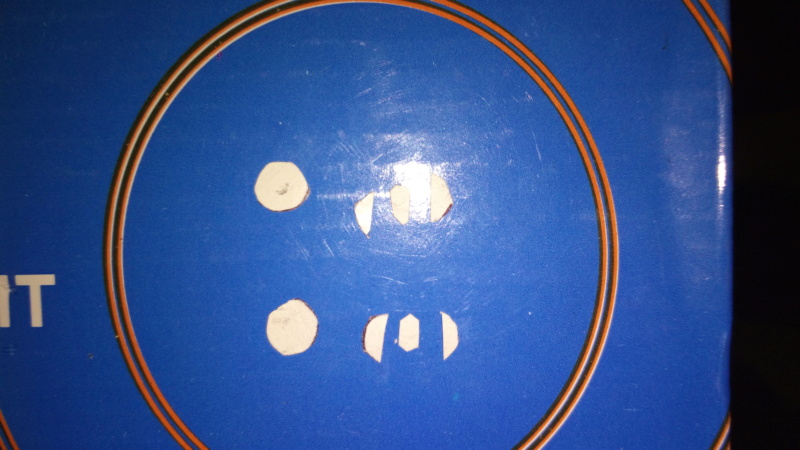

Le résultat est des moitiés de poulie un peu déformées
HMS Speedy (1/100) - Scratchbuild de papier - Page 2 412
Maintenant, j'utilise un petit marteau pour les rendre plates.
HMS Speedy (1/100) - Scratchbuild de papier - Page 2 512
