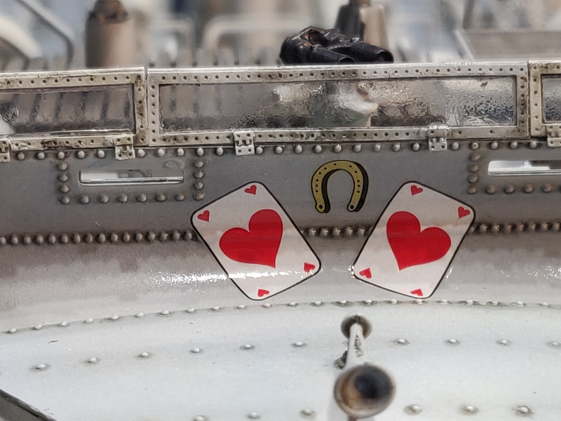

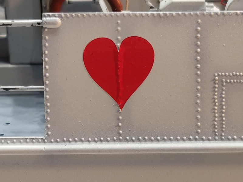

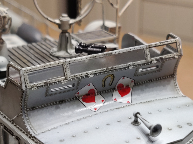

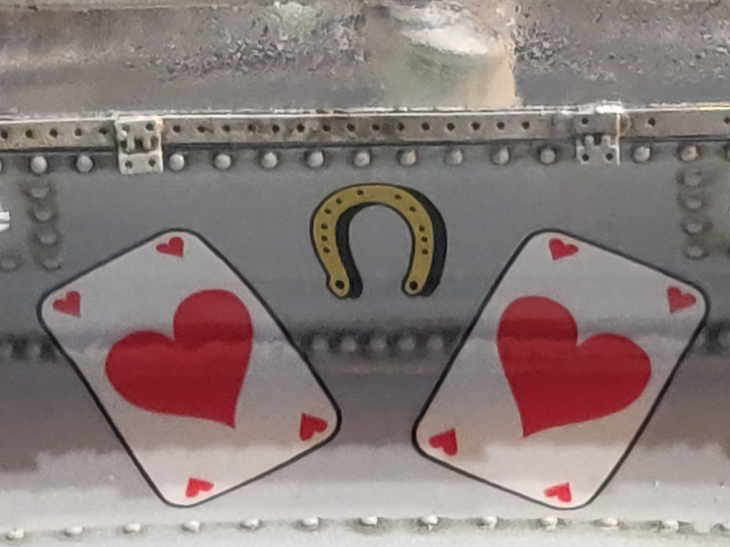

Bonjour les amis,
l'avancée des travaux, ce week end je n'ai pas eu le temps. Sad
Après application d'un vernis brillant Tamiya X22, j'ai posé les décalcomanies au Microset, puis appliqué du Microsol pour bien épouser les lignes de rivets
Schnellboot Type S38 1/35 Italéri - Page 11 Img_3412
Schnellboot Type S38 1/35 Italéri - Page 11 Img_3413
Schnellboot Type S38 1/35 Italéri - Page 11 Img_3414
Schnellboot Type S38 1/35 Italéri - Page 11 Img_3415

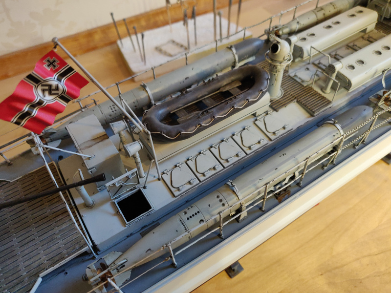

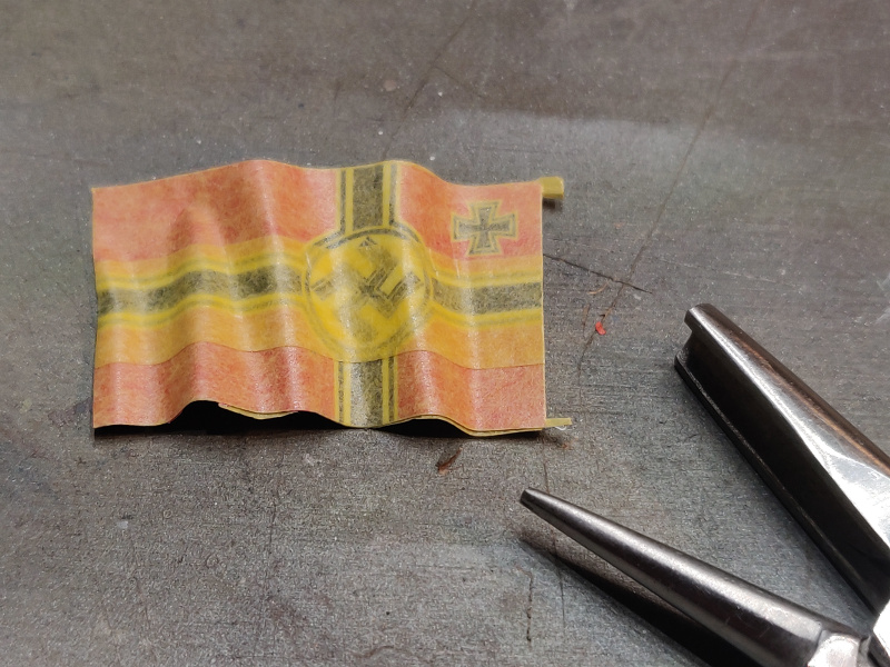

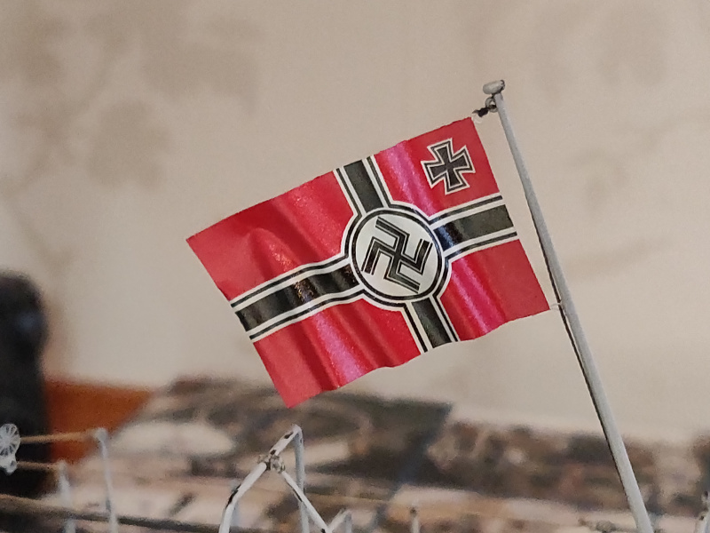

Mise en forme du pavillon après protection avec de la bande cache Tamiya. Ce pavillon est de la photodécoupe Eduard.
Schnellboot Type S38 1/35 Italéri - Page 11 Img_3416
Le résultat obtenu
Schnellboot Type S38 1/35 Italéri - Page 11 Img_3417

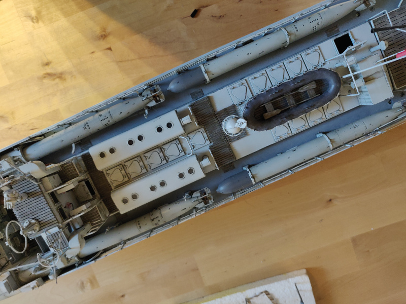

Mise en place sur le pont arrière
Schnellboot Type S38 1/35 Italéri - Page 11 Img_3418
Schnellboot Type S38 1/35 Italéri - Page 11 Img_3419

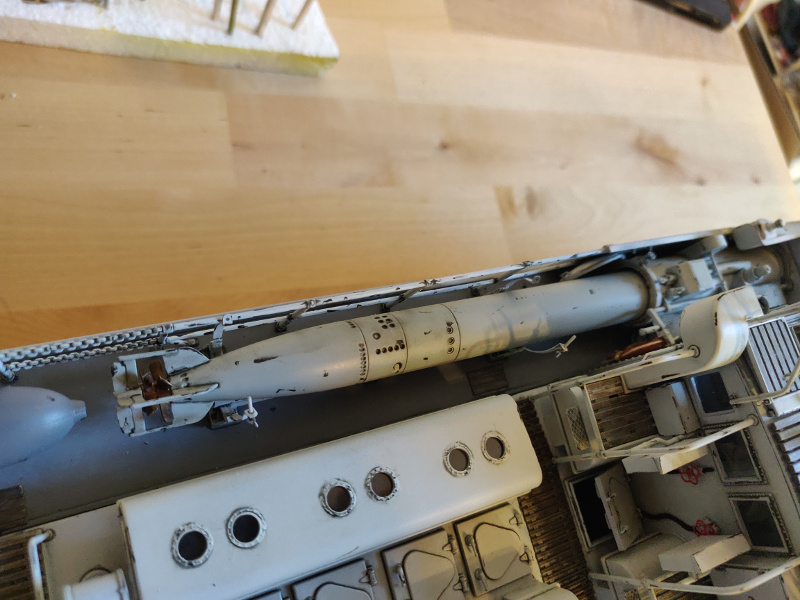

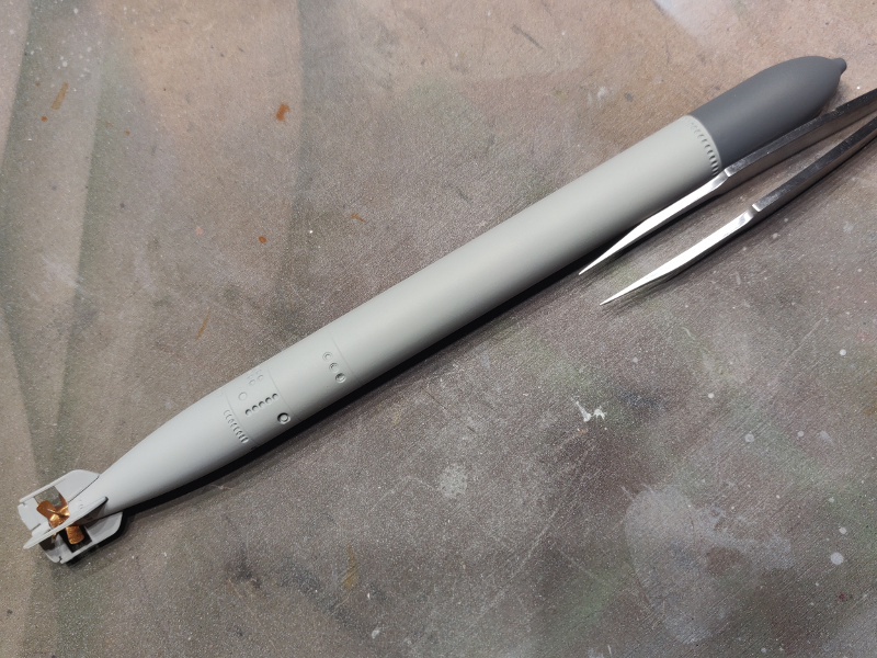

Mise en peinture des torpilles : le gris clair est Gris Gaviota Vallejo et la patrie sombre du Sea Gray Vallejo. Les hélices ont été traitées avec une teinte vieux laiton de Mig Ammo, puis application d'un jus noir.
Schnellboot Type S38 1/35 Italéri - Page 11 Img_3420

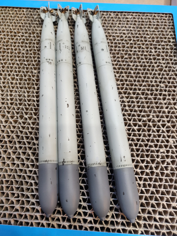

Dans un deuxième temps après application d'un vernis, application du Panel Liner sur les lignes de structures
Schnellboot Type S38 1/35 Italéri - Page 11 Img_3421
Le résultat obtenu après application de rayures et usures avec un crayon aquarellable couleur Sépia
Schnellboot Type S38 1/35 Italéri - Page 11 Img_3422
après application d'un vernis satiné, mise en place définitive sur le pont arrière dans leurs bers.
Schnellboot Type S38 1/35 Italéri - Page 11 Img_3423
Schnellboot Type S38 1/35 Italéri - Page 11 Img_3424
Schnellboot Type S38 1/35 Italéri - Page 11 Img_3425
Schnellboot Type S38 1/35 Italéri - Page 11 Img_3426
Schnellboot Type S38 1/35 Italéri - Page 11 Img_3427

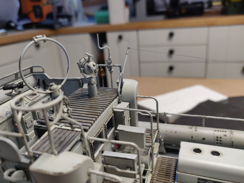

Rajouts de quelques accessoires : casques, étui de pistolet
Schnellboot Type S38 1/35 Italéri - Page 11 Img_3428
Schnellboot Type S38 1/35 Italéri - Page 11 Img_3429
Schnellboot Type S38 1/35 Italéri - Page 11 Img_3430

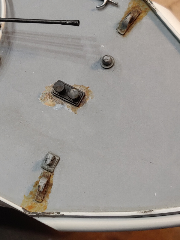

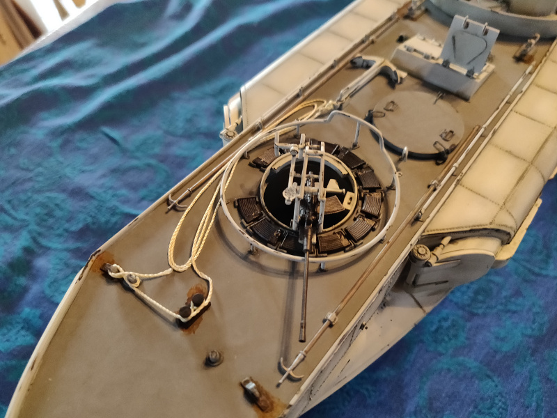

Traitement de la bitte avant comme les autres
Schnellboot Type S38 1/35 Italéri - Page 11 Img_3431
Commencement de la patine de la coque. Traitement pour l'instant des lignes de structure avec la panel liner. Marquages des rayures et usures avec le crayon aquarellable sépia

Bonjour Thierry
Très beau et très réaliste, je suis toujours en admiration devant le travail que tu réalises  Shocked
Les grenadeurs de sillage sont bluffants tout comme le reste, tu as bien fais d'utiliser de l'assouplissant lors de la pose
des décalques sinon sur les rivets ça aurait pu être désastreux, ils sont nickel
Bonne suite avec la patine de la coque qui est déjà fort belle

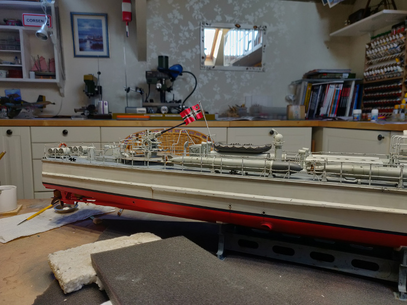

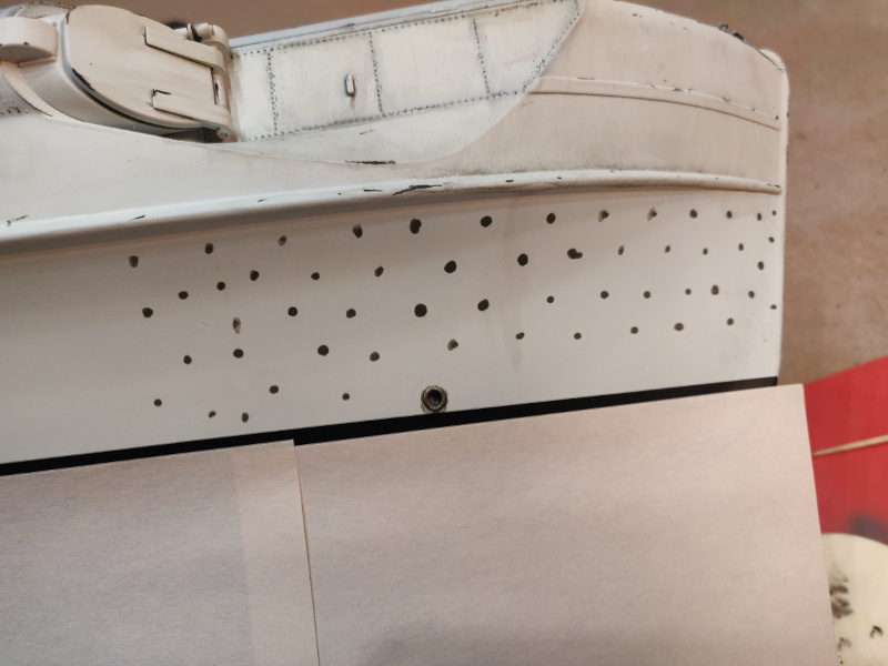

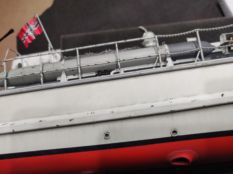

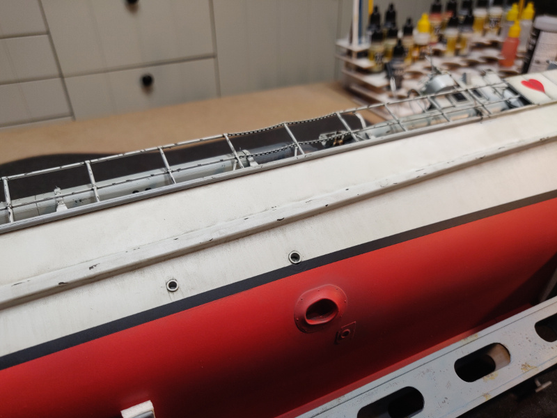

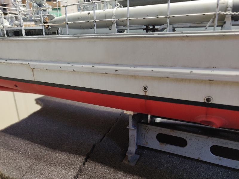

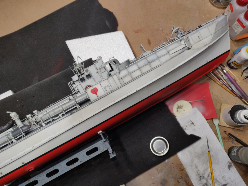

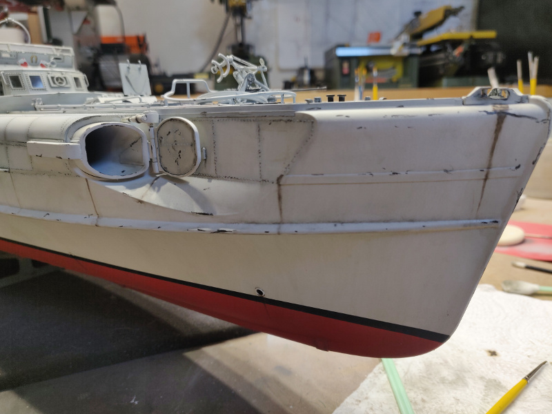

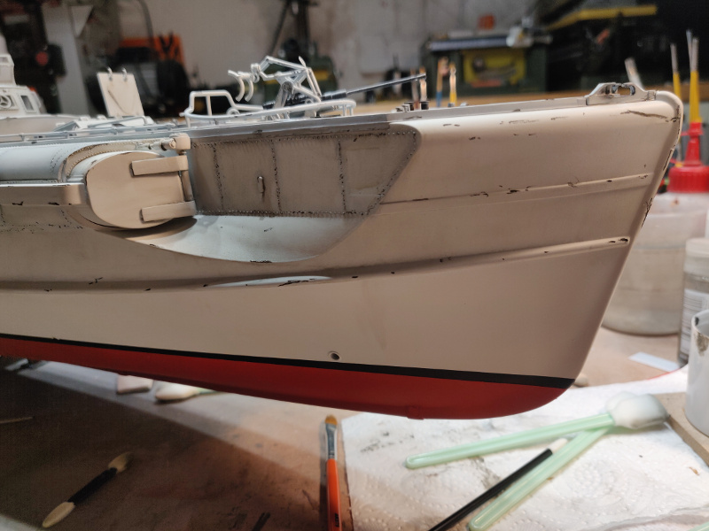

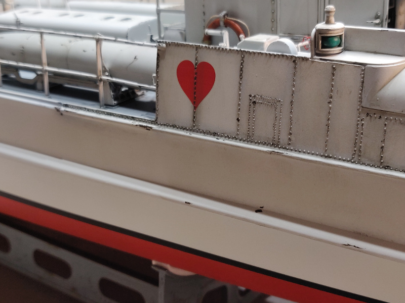

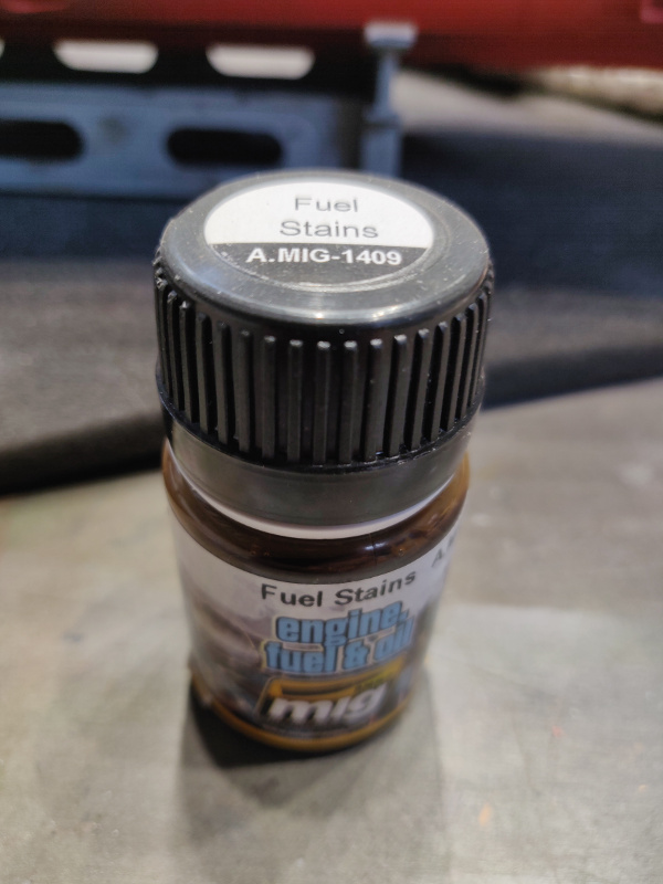

Bonsoir les amis
aujourd'hui, l'ai poursuivi et terminé les patines de la coque, partie oeuvres mortes.
Toujours la technique des petits points, fondus au diluant Enamel avec un pinceau filbert, et différents accessoires de maquillage. Very Happy
La technique est simple, on fond les points à l'aide du pinceau humidifié très légèrement de diluant, puis on fait des balayages très légers de haut en bas et de bas en haut pour amener les saletés naturellement ou elles doivent se trouver, exemple rebord du pare battage. On peut atténuer de manière aléatoire avec les accessoires de maquillages qui vont absorber. Moi je travaille à partir de photos, cela donne des idées.
Schnellboot Type S38 1/35 Italéri - Page 11 Img_3437
Schnellboot Type S38 1/35 Italéri - Page 11 Img_3438
Schnellboot Type S38 1/35 Italéri - Page 11 Img_3439
Sur les photos, on peut voir la partie au dessus du pare battage qui a été traitée et celle du dessous encore "neuve"
Le traitement est très léger.
Schnellboot Type S38 1/35 Italéri - Page 11 Img_3440
Schnellboot Type S38 1/35 Italéri - Page 11 Img_3441
Schnellboot Type S38 1/35 Italéri - Page 11 Img_3442
Schnellboot Type S38 1/35 Italéri - Page 11 Img_3443

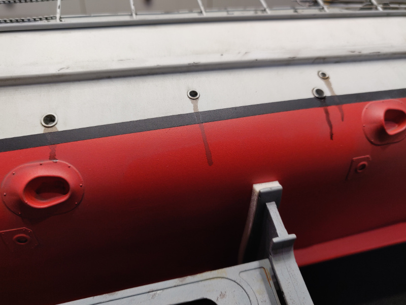

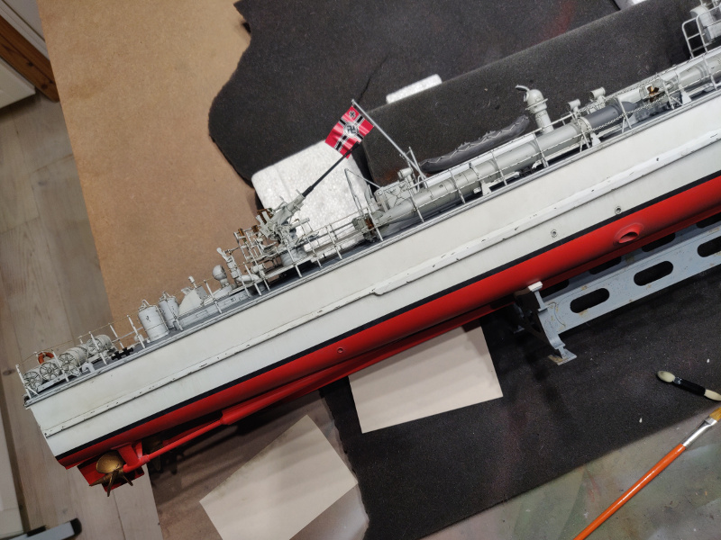

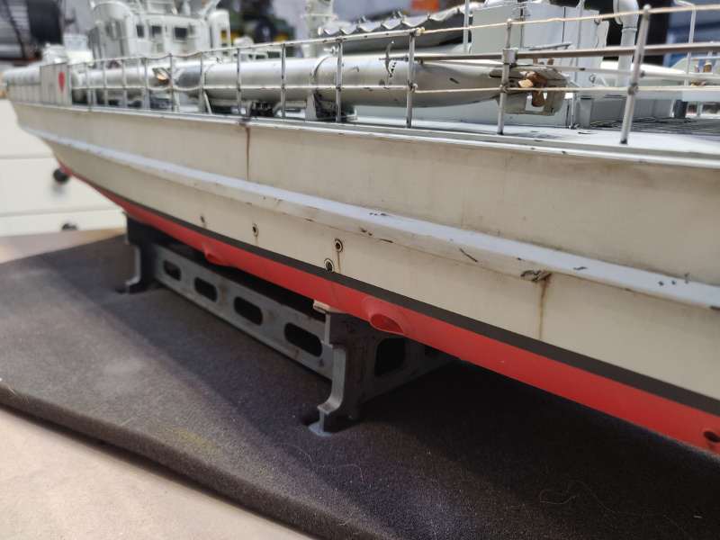

 Traitement de la partie inférieure. J'ai masqué avec des post it pour ne pas trop empiéter sur la partie oeuvres vives qui sera traitée différemment.

La poupe
Schnellboot Type S38 1/35 Italéri - Page 11 Img_3452
Voilà pour aujourd'hui.
Demain traitement de la partie oeuvres vives de la coque et surement tout ce qui est sorties d'écoulements.
Comme d'habitude, n'hésitez pas à apporter vos remarques.
Bonne soirée à tous,

salut ,très joli comme résultat
dis moi tu as vernis avant ou tu vas directe sur l acrylique ?
Schnellboot Type S38 1/35 Italéri - Page 11 Empty
MessageSujet: Re: Schnellboot Type S38 1/35 Italéri   Schnellboot Type S38 1/35 Italéri - Page 11 EmptyMar 03 Déc 2019, 19:34
superbe travail et très bon tuto
MessageSujet: Re: Schnellboot Type S38 1/35 Italéri   Schnellboot Type S38 1/35 Italéri - Page 11 EmptyMar 03 Déc 2019, 19:37
merci les amis.
@Dark : j'ai verni avant avec un verni satiné et j'ai attendu 24 heures.

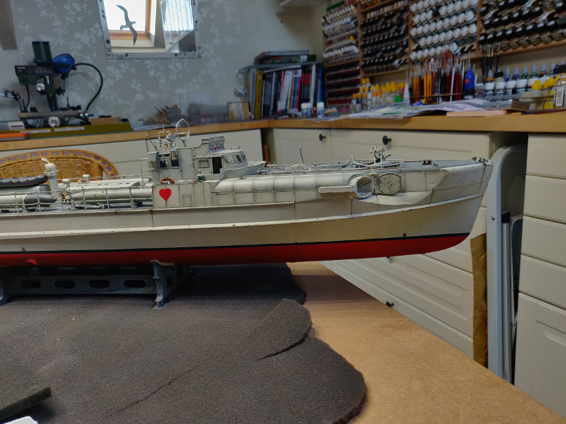

Bonsoir les amis,
c'est aujourd'hui que nous allons terminer notre aventure avec le Schnellboot. Il ne restait plus grand chose, alors j'ai fini ce matin. Sad. C'est toujours triste de finir un projet, mais gratifiant aussi d'être allé au bout.Very Happy
Pour l'instant je n'ai pas mis de figurines, je me pose encore la question. Peut être quelques unes, je vais continuer d'y réfléchir.

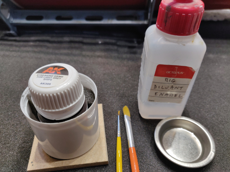

Ce matin, traitement léger sur les oeuvres vives qui a constitué à la présence des écoulements issus des évents présent sur la coque. Je n'ai pas souhaité aller plus loin pour garder quelque chose de sobre.
Traitement de la coque avec du streaming grime de chez AK. Le produit est appliqué au pinceau, puis on passe délicatement verticalement le pinceau humecté de diluant Enamel. On nettoie la zone autour avec des mousses démaquillantes.

Quelques endroits sujets aux écoulements reçoivent le même traitement : bords de chaumards, ruptures au niveau de la coque, pièces mécaniques comme la porte des TLT.

Vision d'ensemble

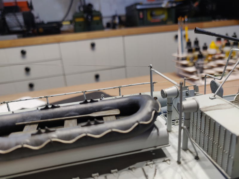

Mise en place des aériens, très simple : 2 câbles

Réalisation des traces de fuel au niveau des bouchons de réservoirs. Fuel Stains Mig Ammo appliqué au pinceau.

Mise en place du filin d'ancre

Beau travail bravo !
Juste une petite remarque
Passe un jus sur ta corde très léger .
