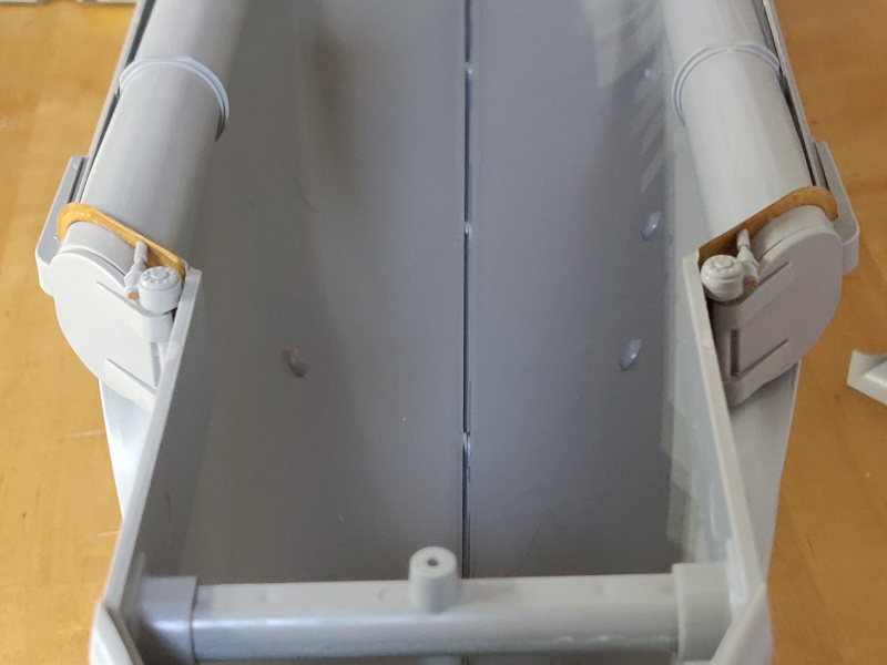

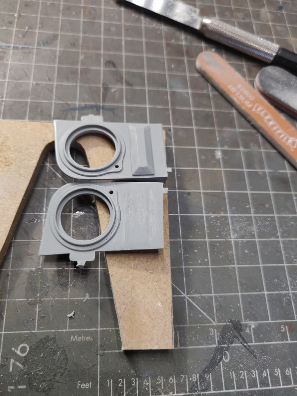

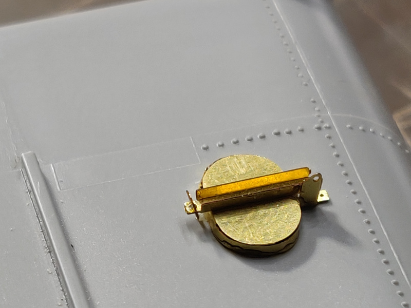

les travaux de la journée :
Fabrication des tubes lance-torpilles.
Schnellboot Type S38 1/35 Italéri - Page 2 Img_1351

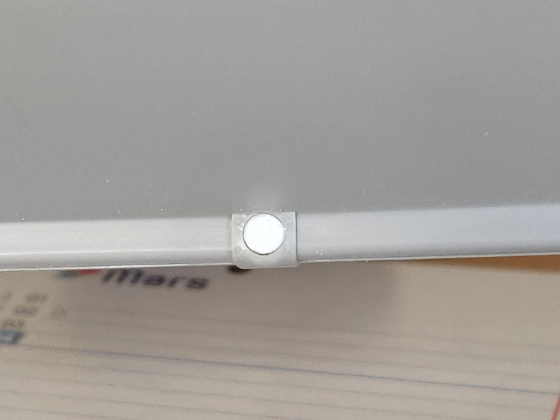

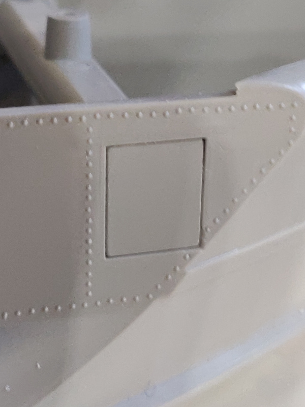

Masquage des têtes de vis après séchage complet des collages des joints de coque.
Schnellboot Type S38 1/35 Italéri - Page 2 Img_1352
Italéri a prévu des cabochons à ce sujet
Schnellboot Type S38 1/35 Italéri - Page 2 Img_1353
Pour la partie bassej'ai refait les cabochons à l'emporte pièce, car ceux du fabricant étaient un peu épais et provoquaient une légère sur-épaisseur. J'ai réalisé ces pastilles dans de la carte plastique de 0,5 mm à l'emporte pièce.
Schnellboot Type S38 1/35 Italéri - Page 2 Img_1354

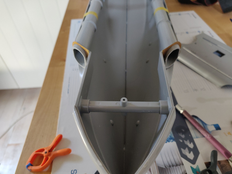

Mise en place à blanc des tubes sur chaque côté de la coque
Schnellboot Type S38 1/35 Italéri - Page 2 Img_1355
Schnellboot Type S38 1/35 Italéri - Page 2 Img_1356

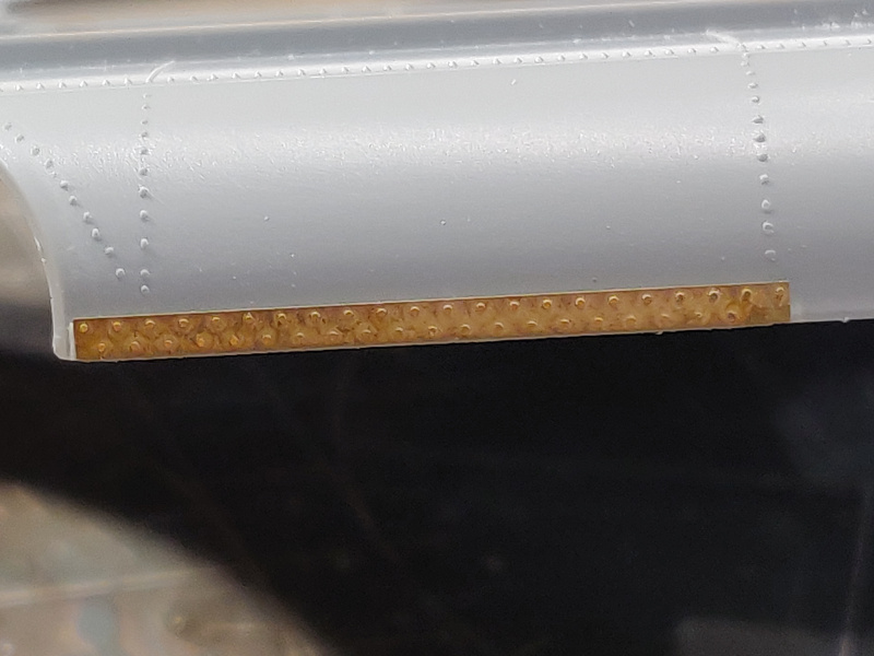

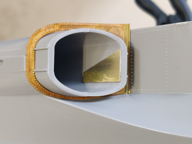

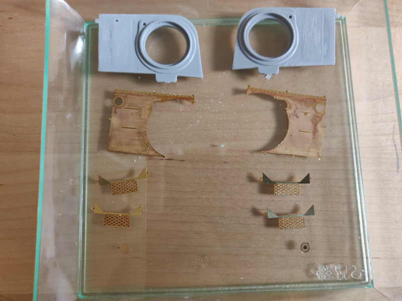

Positionnement et collage de la PE Eduard plus détaillée en substitution de la PE Italeri prévue à cet endroit
Schnellboot Type S38 1/35 Italéri - Page 2 Img_1357
Schnellboot Type S38 1/35 Italéri - Page 2 Img_1358

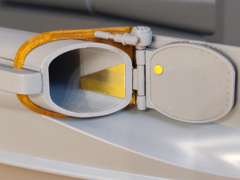

Réalisation des trappes de fermeture des tubes lance-torpilles
Schnellboot Type S38 1/35 Italéri - Page 2 Img_1359
Schnellboot Type S38 1/35 Italéri - Page 2 Img_1360
Après collage de tous les éléments :
Schnellboot Type S38 1/35 Italéri - Page 2 Img_1361
Schnellboot Type S38 1/35 Italéri - Page 2 Img_1362

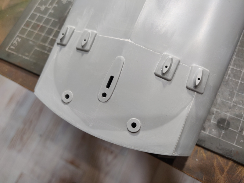

Un peu de masticage aux raccords de coque et de tableau arrière avant la mise en place des gouvernails, arbres et chaises d'hélice.
Schnellboot Type S38 1/35 Italéri - Page 2 Img_1363

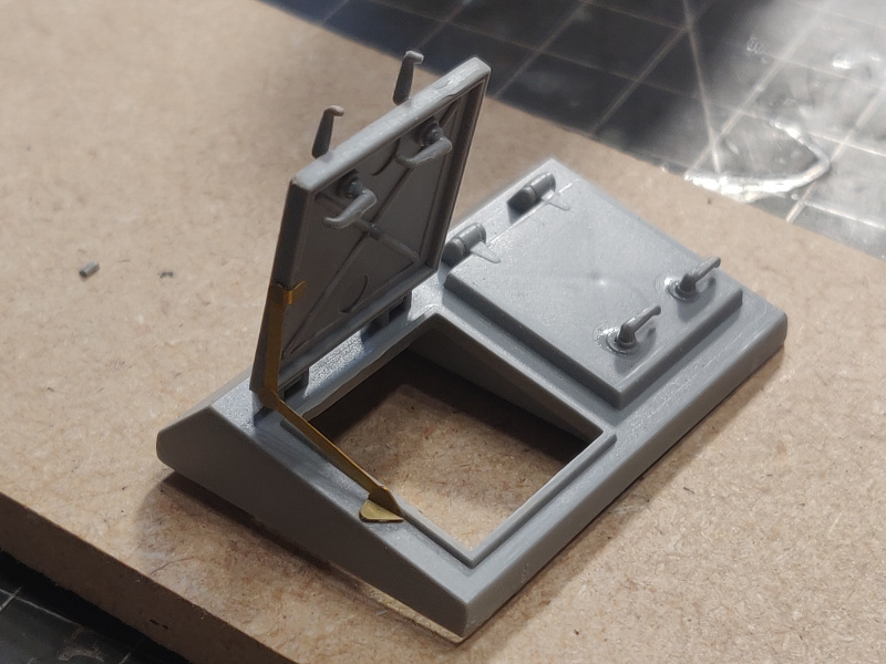

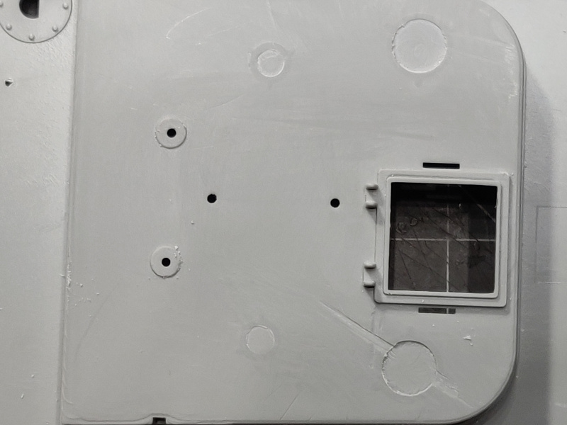

Début du traitement du pont supérieur arrière. Comme une grande partie des éléments sont communs aux deux maquettes S38 et S100, il faut apporter certaines modifications. Dans la réalité les schnellboots de type S100 sont aussi une évolution du type S38, tout du moins sur la structure pont/cabine.
Schnellboot Type S38 1/35 Italéri - Page 2 Img_1364
Schnellboot Type S38 1/35 Italéri - Page 2 Img_1365
Il reste à mastiquer les pastilles résultants de la découpe.
Petite vue d'ensemble avec le pont.
Schnellboot Type S38 1/35 Italéri - Page 2 Img_1366
Bonne soirée à tous

Bien, la pièce de 10 cents. ça donne l'idée des dimensions. Je sen qu'on va se régaler avec des détails époustouflants. Me trompe-je Thierry ?

Préparation des trappes de chargement des tubes lance-torpilles. Un peu de photodécoupe Eduard pour améliorer tout cela.
Schnellboot Type S38 1/35 Italéri - Page 2 Img_1372
Il faut retirer les deux excroissances latérales, à la scie puis ponçage
Schnellboot Type S38 1/35 Italéri - Page 2 Img_1373
Ensemble des éléments constituant chaque trappe.
Schnellboot Type S38 1/35 Italéri - Page 2 Img_1374
Schnellboot Type S38 1/35 Italéri - Page 2 Img_1375
Schnellboot Type S38 1/35 Italéri - Page 2 Img_1376
Le rendu mis en place
Schnellboot Type S38 1/35 Italéri - Page 2 Img_1377
Schnellboot Type S38 1/35 Italéri - Page 2 Img_1378
Schnellboot Type S38 1/35 Italéri - Page 2 Img_1379
Préparation du détaillage du puits de mitrailleuse avant. Les réserves de munitions sont positionnées en cercle au tour du puits.
Schnellboot Type S38 1/35 Italéri - Page 2 Img_1380
Schnellboot Type S38 1/35 Italéri - Page 2 Img_1381
Avec le garde-fou
Schnellboot Type S38 1/35 Italéri - Page 2 Img_1382
Schnellboot Type S38 1/35 Italéri - Page 2 Img_1383
Détaillage avec de la PE Eduard des supports de rambardes et garde-fou
Schnellboot Type S38 1/35 Italéri - Page 2 Img_1384
Schnellboot Type S38 1/35 Italéri - Page 2 Img_1385
Schnellboot Type S38 1/35 Italéri - Page 2 Img_1386
Mise en situation
Schnellboot Type S38 1/35 Italéri - Page 2 Img_1387
Schnellboot Type S38 1/35 Italéri - Page 2 Img_1388
Préparation de l'écoutille avant :
Schnellboot Type S38 1/35 Italéri - Page 2 Img_1389
Schnellboot Type S38 1/35 Italéri - Page 2 Img_1390
Cette partie m'a causé un peu de souci. D'abord j'ai passé 15 minutes à 4 pattes à rechercher en vain une poignée de porte qui a volé. Il faut dire que les pièces sont petites et que leur moulage a laissé beaucoup de bavures. Alors fatalement un coup de lime un peu trop appuyé et elle a volé. Schnellboot Type S38 1/35 Italéri - Page 2 2862825035
Le deuxième problème rencontré et l'erreur de numérotation sur la notice de la porte de trappe. Et comme il y en a au moins une douzaine différentes sur les grappes, j'ai opté pour celle qui convenait le mieux. L'avenir me dira si j'ai fait le bon choix.
Hormis ces deux choses, ps de problème à l'assemblage.
Eduard a prévu d'amélioré cette partie aussi avec une délimitation de l'écoutille en PE. Ils ont même prévu un "paillasson". cyclops
Schnellboot Type S38 1/35 Italéri - Page 2 Img_1391
Schnellboot Type S38 1/35 Italéri - Page 2 Img_1392
Schnellboot Type S38 1/35 Italéri - Page 2 Img_1393
