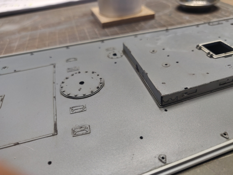

Bonjour les amis,

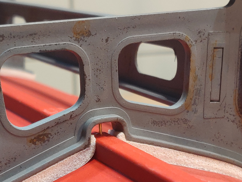

les travaux de ces derniers jours

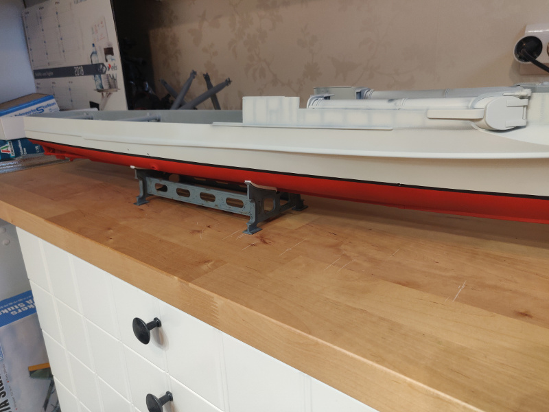

Première étape, mise en place de la coque sur le ber, car maintenant je vais assembler en situation définitive.
Après repérage du positionnement du ber, j'ai mise en place des tiges de laiton de 1 mm qui maintiennent la coque sur le ber. Le ber est habillé de mousse, afin que les deux peintures ne soit pas en contact.

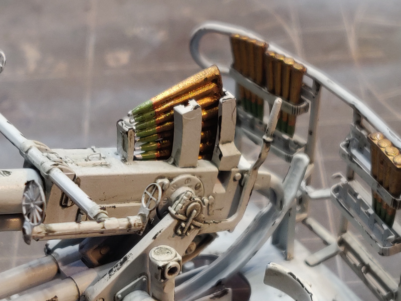

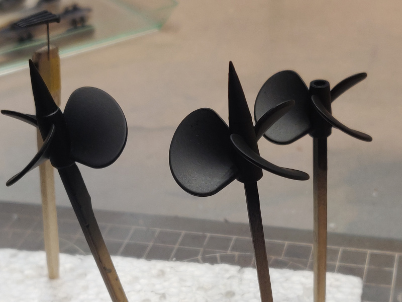

Préparation des pièces qui vont être peintes avec une peinture métallique. En matière de peinture, il y a des règles à respecter :
des peintures métalliques sur une base noire ou rouge. J'ai choisit le noir, car le rouge est une couleur trop chaude que l'on utilise plus pour les cadres, les antiquités par exemple. De la même manière, il faut toujours appliquer du blanc avant une teinte jaune.
En l'occurence, peinture des hélices et des racks d'obus du Bofors
Schnellboot Type S38 1/35 Italéri - Page 10 Img_3271
Schnellboot Type S38 1/35 Italéri - Page 10 Img_3272

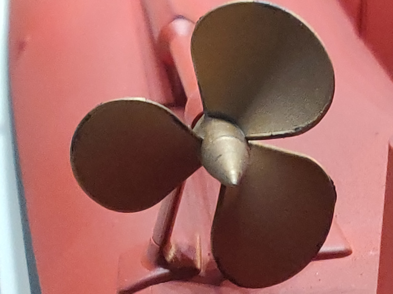

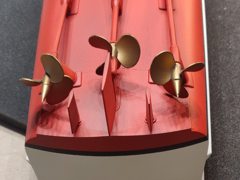

Les hélices ont été recouvertes d'une teinte laiton vieilli Mig Ammo
Schnellboot Type S38 1/35 Italéri - Page 10 Img_3273

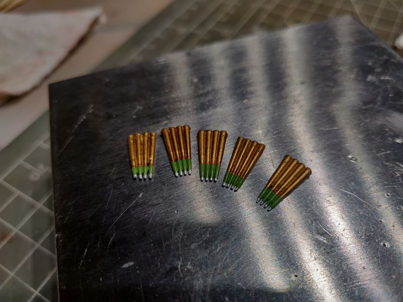

Pour les racks, idem la douille en laiton vieilli, une bague cuivre, l'obus couleur verte et la fusée aluminium.
Schnellboot Type S38 1/35 Italéri - Page 10 Img_3274
Schnellboot Type S38 1/35 Italéri - Page 10 Img_3275
J'ai omis la pièce d'un centime pour la photo, mais c'est à peu près la taille.
Pour les obus, le vieillissement sera fait juste avec un jus acrylique noir.
Pour le vieillissement, même techniques que les étapes précédentes, un panel liner et un crayon aquarellable.
En photos

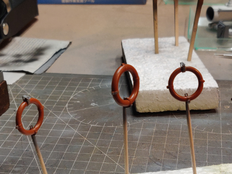

Peinture des bouées. La base de la teinte et une couleur orange avec une pointe de marron foncé
Schnellboot Type S38 1/35 Italéri - Page 10 Img_3281
Schnellboot Type S38 1/35 Italéri - Page 10 Img_3282
Schnellboot Type S38 1/35 Italéri - Page 10 Img_3283
Le vieillissement est réalisé avec un jus acrylique noir

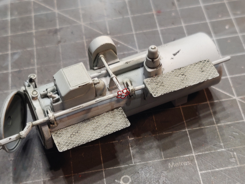

Les compresseurs des tubes lance torpilles
Schnellboot Type S38 1/35 Italéri - Page 10 Img_3285

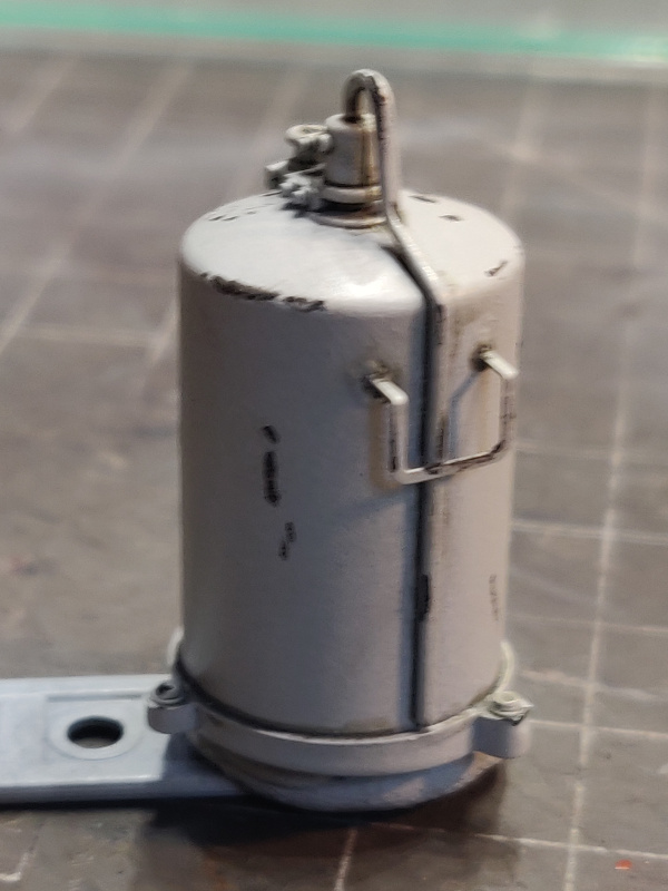

Les bonbonnes de gaz d'asservissement du Bofors
Schnellboot Type S38 1/35 Italéri - Page 10 Img_3289

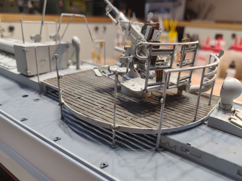

La partie canon du Bofors a été peinte en noir, puis frotté aux pigments Gun Métal Mig Ammo
Schnellboot Type S38 1/35 Italéri - Page 10 Img_3290
En situation définitive  Very Happy

Bravo Thierry : tout ça est criant de réalisme !!
Petit étonnement sur la brillance et, du coup, le côté très neuf des obus. Ça jure un peu avec leurs supports.
Mais bravo : j'adore quand une maquette est cohérente sur le vieillissement... Je ne sais pas faire à ce niveau ! sourire

Bonsoir Ekis,
merci pour tes compliments. En effet quand j'ai pris les photos, je n'avais pas encore passé le jus noir sur les rocks d'obus.
Bonne soirée,

C’est top vraiment, la patine est superbe
les obus étaient conditionnés dans des caisses à l’abris et du coup ils étaient propre... d’autant que ça ne devais pas rester trop longtemps dans les racks à cette époque là...

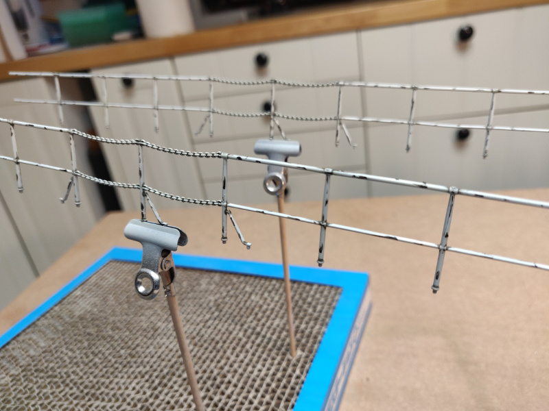

Quelle maitrise de la peinture et de tous lces produits pour les effets de vieillissement Bravo...
Une remarque sur la terminologie : sauf erreur de ma part, une ligne de vie relie un harnais porté par un marin au bateau. La corde qui court autour du canot a peut être un autre nom ?

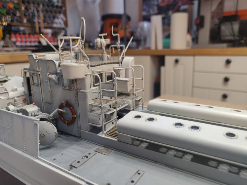

Bonjour les amis,
merci pour vos compliments. Aujourd'hui j'ai attaqué la patine du pont arrière et vais surement pouvoir commencer l'assemblage de tous ces éléments dans l'après midi. Des photos à venir ce soir je pense. sourire
   Schnellboot Type S38 1/35 Italéri - Page 10 Altrui11
Schnellboot Type S38 1/35 Italéri - Page 10 Empty
MessageSujet: Re: Schnellboot Type S38 1/35 Italéri   Schnellboot Type S38 1/35 Italéri - Page 10 EmptyMar 26 Nov 2019 - 17:32

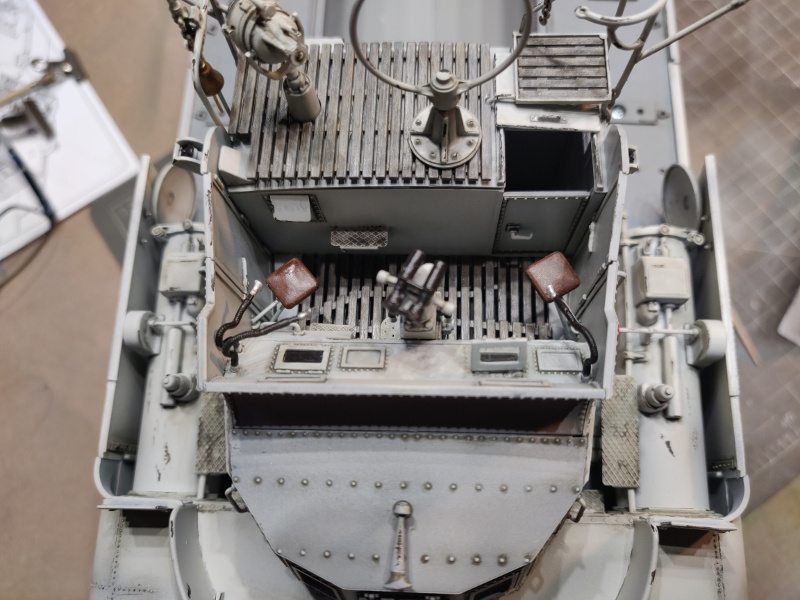

Bonsoir les amis,
les avancées de la journée.

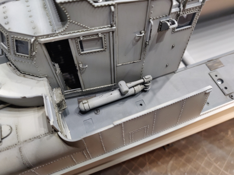

Comme je vous l'ai déjà dit, j'ai travaillé par sous ensemble, j'attaques la dernière partie : le pont arrière
Après avoir traité les limites de structure avec le panel liner et apporter quelques traces d'usures avec le crayon sépia, mise en place du produit AK, pour représenter les traces de sel
Schnellboot Type S38 1/35 Italéri - Page 10 Img_3298
Schnellboot Type S38 1/35 Italéri - Page 10 Img_3299
Schnellboot Type S38 1/35 Italéri - Page 10 Img_3300
Schnellboot Type S38 1/35 Italéri - Page 10 Img_3301
Schnellboot Type S38 1/35 Italéri - Page 10 Img_3302
Schnellboot Type S38 1/35 Italéri - Page 10 Img_3303

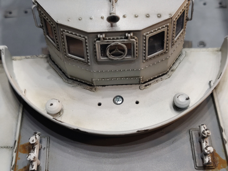

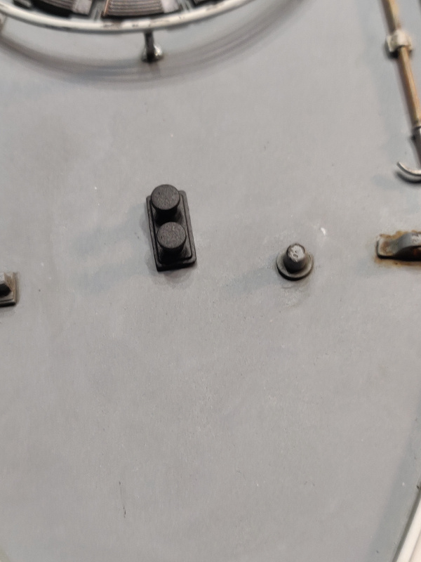

Mise en place des bittes et chaumards, qui sont patinés avec des traces de rouille
Schnellboot Type S38 1/35 Italéri - Page 10 Img_3304
Schnellboot Type S38 1/35 Italéri - Page 10 Img_3305

D'abord les hélices :
Schnellboot Type S38 1/35 Italéri - Page 10 Img_3306
Schnellboot Type S38 1/35 Italéri - Page 10 Img_3307

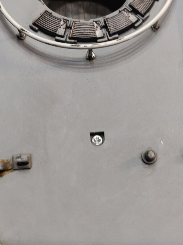

Puis mise en place du pont arrière qui est vissé sur la coque
Schnellboot Type S38 1/35 Italéri - Page 10 Img_3308
Schnellboot Type S38 1/35 Italéri - Page 10 Img_3332
Schnellboot Type S38 1/35 Italéri - Page 10 Img_3309
Les vis seront cachées par des obturateurs qui seront mis en place dans un deuxième temps.

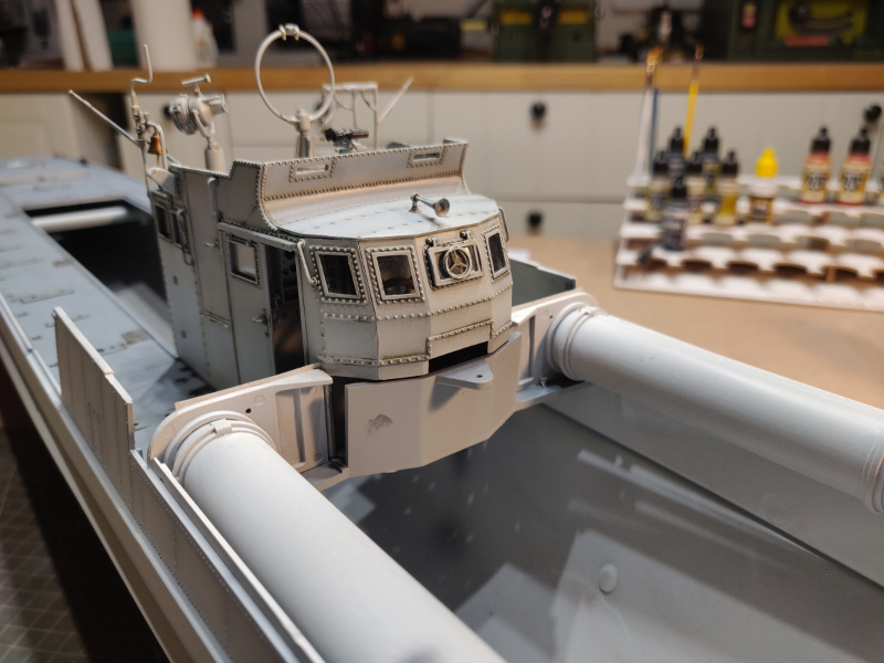

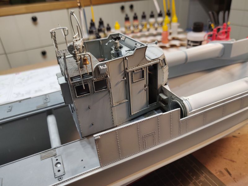

Mise en place par collage sur le pont arrière de la cabine avant:
Schnellboot Type S38 1/35 Italéri - Page 10 Img_3314
Schnellboot Type S38 1/35 Italéri - Page 10 Img_3315
Mise en place du pont avant qui sera fixé à l'aide de deux vis
Schnellboot Type S38 1/35 Italéri - Page 10 Img_3316
Schnellboot Type S38 1/35 Italéri - Page 10 Img_3317
Schnellboot Type S38 1/35 Italéri - Page 10 Img_3318
Les vis sont masquées par des éléments de la maquette
Schnellboot Type S38 1/35 Italéri - Page 10 Img_3319
Schnellboot Type S38 1/35 Italéri - Page 10 Img_3320
Il faudra que je reprenne cette bitte (marques de rouille) comme les autres
Schnellboot Type S38 1/35 Italéri - Page 10 Img_3321
Mise en place de la mitrailleuse avant
Schnellboot Type S38 1/35 Italéri - Page 10 Img_3322

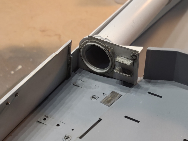

Mise en place ses compresseurs des tubes lance torpilles
Schnellboot Type S38 1/35 Italéri - Page 10 Img_3323
Schnellboot Type S38 1/35 Italéri - Page 10 Img_3324
Mise en place des TLT
Schnellboot Type S38 1/35 Italéri - Page 10 Img_3325
Schnellboot Type S38 1/35 Italéri - Page 10 Img_3326
Schnellboot Type S38 1/35 Italéri - Page 10 Img_3327
Collage sur les parois de la cabine des bouées de sauvetage
Schnellboot Type S38 1/35 Italéri - Page 10 Img_3328
Schnellboot Type S38 1/35 Italéri - Page 10 Img_3329

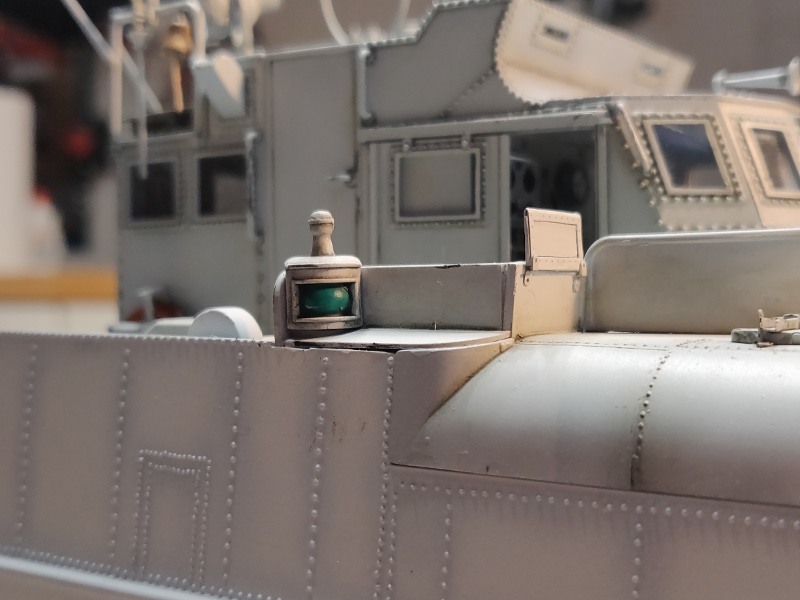

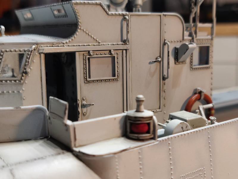

Collage des feux de navigation
Schnellboot Type S38 1/35 Italéri - Page 10 Img_3330
Schnellboot Type S38 1/35 Italéri - Page 10 Img_3331
Voilà pour ce soir les amis.
Demain pour suite de l'assemblage, il restera alors les raccords de vieillissements et la patine de la coque.

Aujourd'hui, pour suite de l'assemblage.
Mise en place d'un autre sous élément : la partie centrale du pont arrière.
Les éléments de jointure avec la cabine sont collés définitivement.
Schnellboot Type S38 1/35 Italéri - Page 10 Img_3333
Schnellboot Type S38 1/35 Italéri - Page 10 Img_3334
Mise en place de la plateforme du Bofors.
Schnellboot Type S38 1/35 Italéri - Page 10 Img_3335
de différents équipements
Schnellboot Type S38 1/35 Italéri - Page 10 Img_3336
Chandeliers et rambardes
Schnellboot Type S38 1/35 Italéri - Page 10 Img_3337
Schnellboot Type S38 1/35 Italéri - Page 10 Img_3338
Mise en place des bouteilles de gaz ou d'air comprimé ?
Si quelqu'un a la réponse : gaz pour la tambouille ou air comprimé pour l'asservissement du Bofors ou autre ?
Schnellboot Type S38 1/35 Italéri - Page 10 Img_3339
Mise en place du canon Bofors sur son axe. Il peut tourner sur lui même et on peut régler la hausse.
Schnellboot Type S38 1/35 Italéri - Page 10 Img_3340
Schnellboot Type S38 1/35 Italéri - Page 10 Img_3341
Mise en place des bers des torpilles
Schnellboot Type S38 1/35 Italéri - Page 10 Img_3342
Schnellboot Type S38 1/35 Italéri - Page 10 Img_3343
Positionnement du canot pneumatique
Schnellboot Type S38 1/35 Italéri - Page 10 Img_3344
Schnellboot Type S38 1/35 Italéri - Page 10 Img_3345

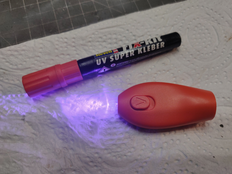

Démasquage des pares brises en photodécoupe. Pas de soucis, le résultat est propre, aucune coulure des peintures et jus de finitions.
Schnellboot Type S38 1/35 Italéri - Page 10 Img_3350
Ces pares brises, vont prendre place, collés entre eux et sur leurs tranches au niveau supérieur de la cabine. Pour cela, j'ai voulu testé un nouveau produit, issu de la technologie des chirurgiens dentistes. Il s'agit d'une résine qui réagit aux ultra violets.
La résine est transparente et est assez poisseuse. Cela m'a permis de positionner l'ensemble des éléments (Collage sur champs et entre eux) pour respecter les inclinaisons sur deux axes, sans stresser. Puis on insole avec la petite lampe LED UV fourni et cela devient très résistant en 5 secondes. Je trouve que c'est un excellent produit.  Very Happy
C'est Revell qui fourni ce produit, je l'ai eu chez Oups autour de 13 euros de souvenir. Il y a deux recharges de résine, une lampe UV et un marqueur réagissant aux UV.
Schnellboot Type S38 1/35 Italéri - Page 10 Img_3351
Le résultat :
Schnellboot Type S38 1/35 Italéri - Page 10 Img_3352
Schnellboot Type S38 1/35 Italéri - Page 10 Img_3353
Schnellboot Type S38 1/35 Italéri - Page 10 Img_3354
Ce soir, finitions et vieillissements sur l'ensemble des chandeliers et rambardes.
Schnellboot Type S38 1/35 Italéri - Page 10 Img_3355
Schnellboot Type S38 1/35 Italéri - Page 10 Img_3356
Il me reste à mettre en place ces rambardes, les ber de grenades sous marines, peindre les torpilles et vieillissements, mise en place des cordages sur les chandeliers avant d'attaquer le vieillissement de la coque qui sera la dernière étape. Pour cette dernière opération, il faut que je fasse des tests de rendus auparavant.

J'ai pas bien compris le coup de la résine, elle t'a servi à quoi ? Les vitres ?
MessageSujet: Re: Schnellboot Type S38 1/35 Italéri   Schnellboot Type S38 1/35 Italéri - Page 10 EmptyMer 27 Nov 2019 - 18:38
Bonsoir Jean-Luc,
non ça ma servi à coller les pare-brises sur le poste de conduite. L'avantage est que tu positionne les 5 pare-brises avec la résine qui adhère légèrement, tu peux ainsi bien les positionner sans limite de temps. Quand tout est bon tu allumes la lampe UV et la résine durcit en 5 secondes et le collage est définitif.

Ok Thierry, merci.  Very Happy
En somme c'est une super glue qui ne colle que quand tu l'as décidé. Bien joué  sourire

@Jean-Luc : c'est tout à fait cela. Very Happy Et cette résine quand elle est prise est très dure, mais tu peux la poncer, la peindre...

Bonsoir les amis,
aujourd'hui, assemblage des grenadeurs ou peut être, dépose mines, je ne sais pas, si quelqu'un a la réponse?
Schnellboot Type S38 1/35 Italéri - Page 10 Img_3357
Schnellboot Type S38 1/35 Italéri - Page 10 Img_3358
Schnellboot Type S38 1/35 Italéri - Page 10 Img_3359

Installation des cordages sur les chandeliers de la plate forme du Bofors
Schnellboot Type S38 1/35 Italéri - Page 10 Img_3362
Schnellboot Type S38 1/35 Italéri - Page 10 Img_3363
Mise en place des rambardes
Schnellboot Type S38 1/35 Italéri - Page 10 Img_3364
Schnellboot Type S38 1/35 Italéri - Page 10 Img_3365
Schnellboot Type S38 1/35 Italéri - Page 10 Img_3366
Puis les chandeliers
Schnellboot Type S38 1/35 Italéri - Page 10 Img_3367
J'ai re-démonté les bouées de sauvetage, j'avais oublié de mettre en place les cordages de celles ci
Schnellboot Type S38 1/35 Italéri - Page 10 Img_3368
Schnellboot Type S38 1/35 Italéri - Page 10 Img_3369
Positionnement de la gaffe sur les chandeliers bâbord.
Schnellboot Type S38 1/35 Italéri - Page 10 Img_3370
Schnellboot Type S38 1/35 Italéri - Page 10 Img_3371
Schnellboot Type S38 1/35 Italéri - Page 10 Img_3372
Schnellboot Type S38 1/35 Italéri - Page 10 Img_3373
Schnellboot Type S38 1/35 Italéri - Page 10 Img_3374
Schnellboot Type S38 1/35 Italéri - Page 10 Img_3375

Effectivement, ce sont fort probablement des grenades sous-marines, les mines sont rondes et assorties de pointes de contact.
Schnellboot Type S38 1/35 Italéri - Page 10 S100_r10
Schnellboot Type S38 1/35 Italéri - Page 10 Captur20

a titre d info : mine EMC
Schnellboot Type S38 1/35 Italéri - Page 10 Numari10
grenade tipe DM11
Schnellboot Type S38 1/35 Italéri - Page 10 Numari11
en espérant que cela t éclaire un peut ,tu remarqueras que les grenades et le rail sont relativement bien représentées sur ta maquette
