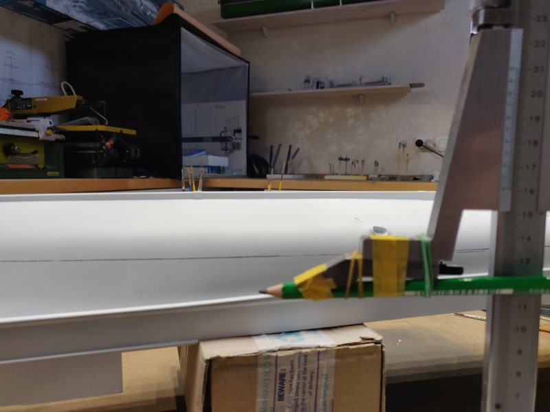

| beau boulot comme d hab !!! dis moi pourrais tu prendre quelques minutes pour mesurer ce canot ,longueur largeur diamètre des boudins enfin bref ce qu' il faut pour le faire en scratch il me faut pour le SMS Wolf faire des canots pneumatiques , je ne trouve pas de docs sur les canots pneumatiques allemands ww1 peut être que celui la pourrait faire l affaire sur ces photos on voit l hydravion poser sur des canots pneumatiques je pense que le tiens doit peut pouvoir faire l affaire   merci d avance  _________________ Patrick

| Bonsoir les amis, merci pour vos commentaires et compliments  . @Dark : pas de soucis, je te mesure cela demain. Bonne soirée, Amitiés, Thierry _________________ Le bonheur est né de l'altruisme et le malheur de l'égoïsme. Bouddha  | |

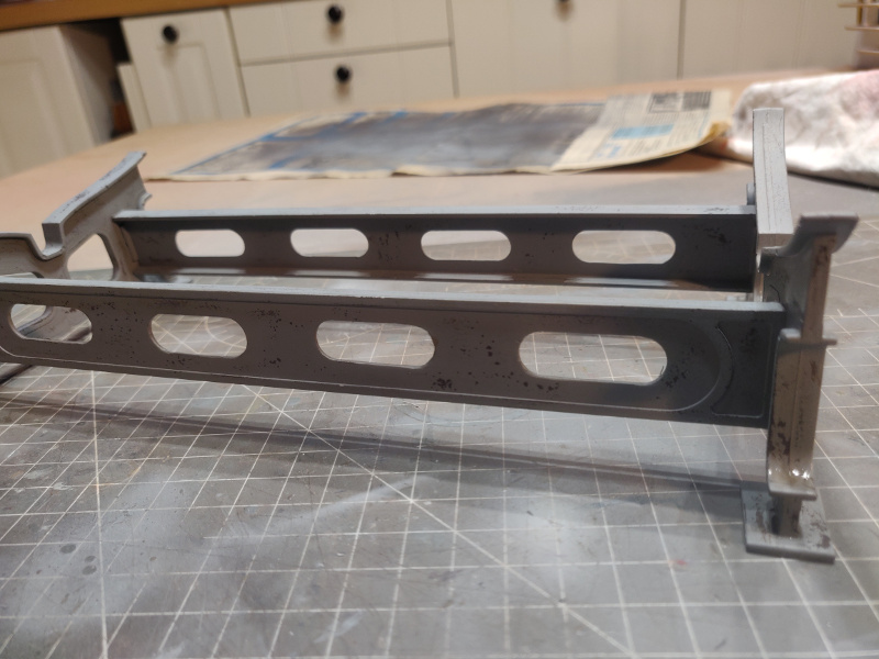

| Bonsoir les amis, merci pour vos commentaires et vos compliments. Ce matin, j'ai "libéré" la coque de ces masquages, la peinture est réussie, pas de surprise au démoulage.   Puis pose du nouveau masquage en vue de la peinture des oeuvres mortes.  Une bande de cache de 4 mm a été rajouté au ras bord de l'autre, et configure la peinture à venir du col à mazout.    Après protection et avant application à l'Aérographe de la teinte de la coque : White Grey Vallejo, application d'une ligne de teinte noire sur les lignes de rivets en guise de pré ombrage. La dernière fois j'avais galèré, car avec une aiguille de 0,15 sur l'aéro, la peinture avait tendance à sécher sur l'aiguille. Pour cette fois j'ai utilisé un fluidifiant Vallejo à la place du diluant. 2 gouttes pour 10 gouttes de peinture, et tout c'est bien passé, plus de séchage intempestif sur l'aiguille.    Après séchage application de la teinte White Grey à l'Aérographe, diluée 60% Peinture, 40 % diluant de la marque, le tout à 1 bar de pression. Là ça brille, la peinture n'était pas sèche.   Poursuite des travaux sur le ber Application du produit Mig Ammo Heavy chipping effect  Après séchage application de la teinte Neutral Grey de Vallejo   Dès que la peinture est sèche, le ber est mouillé à l'eau et les éraillures sont réalisées avec un pinceau rond à poils durs. Le but est de réalisé un ber qui a passé du temps dehors à l'air marin, soumis aux intempéries et au soleil.      Après cela, passage au Klir pour fixer le résultat obtenu Puis après séchage, application d'un jus bleuté Vallejo pour apport de nuances dans la couleur de base.  On peut constater quelques nuances de bleu, disséminées ça et là   Aujourd'hui aussi, fin de la réalisation du canot pneumatique. Assemblage des différentes pièces  Application d'un vieillissement représentant des traces de sel que laisse l'eau de mer en séchant. Le médium blanc utilisé est un produit AK de la gamme naval Application par petit point, puis on fond ces points avec un diluant pour Enamel, on répète l'opération jusqu'à satisfaction.    Puis mise en place de la ligne de vie au moyen d'un cordage.  Voilà, le canot pneumatique est terminé.  Mise en place à blanc    Voilà les amis pour aujourd'hui. Comme d'habitude n'hésitez Pas à apporter vos commentaires. Bonne soirée, Amitiés, Thierry _________________ Le bonheur est né de l'altruisme et le malheur de l'égoïsme. Bouddha  | |
