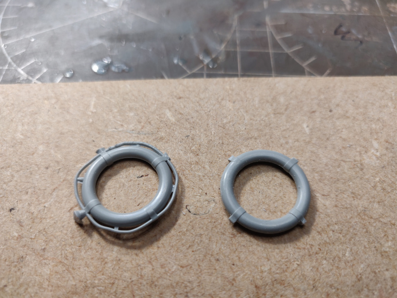

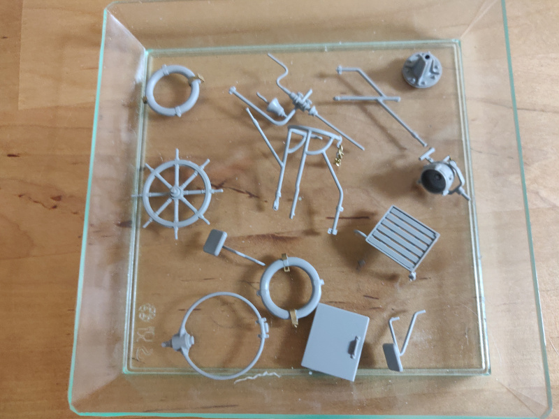

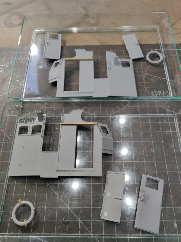

Bonsoir les copains,
aujourd'hui, poursuite des parois latérales de la cabine.
Première étape, traitement des bouées de sauvetage présentes de chaque côté sur les parois extérieures. Les modèles du Kit sont grossières, pleines de défaut de moulage. Au grand maux les grands remèdes, mais ça a été chaud, car même au 1/35, certaines parties ne sont pas très épaisses.
En photo :
Schnellboot Type S38 1/35 Italéri - Page 4 Img_1484
Comme vous pouvez le voir sur la photo ci dessus, la qualité du moulage n'est pas terrible. Je n'ai donc gardé que la bouée en elle même avec ces cerclages de fixation du cordage.
Schnellboot Type S38 1/35 Italéri - Page 4 Img_1485
Percage avec un mini foret de 0,4 mm, là ça été très chaud. affraid
Schnellboot Type S38 1/35 Italéri - Page 4 Img_1486
J'ai fait un test de remise en place du cordage avec un cordon de 0,3 mm, ça le fait comme on dit.
Schnellboot Type S38 1/35 Italéri - Page 4 Img_1487
Schnellboot Type S38 1/35 Italéri - Page 4 Img_1488
Mise en place des supports de fixation en PE. Les bouées seront mises en place à la fin après les traitements peinture.
Schnellboot Type S38 1/35 Italéri - Page 4 Img_1489
Les deux parois latérales sont prêtes
Schnellboot Type S38 1/35 Italéri - Page 4 Img_1490
Vous pourrez le remarquer, certaines pièces ont du être mastiquées au niveau des pastilles d'injection.
Mise en situation à blanc de la cabine de pilotage
Schnellboot Type S38 1/35 Italéri - Page 4 Img_1491
Schnellboot Type S38 1/35 Italéri - Page 4 Img_1492
Schnellboot Type S38 1/35 Italéri - Page 4 Img_1493
Schnellboot Type S38 1/35 Italéri - Page 4 Img_1494
Schnellboot Type S38 1/35 Italéri - Page 4 Img_1495
Voilà pour aujourd'hui

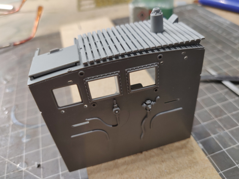

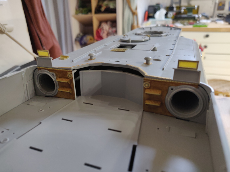

Bonsoir les amis,

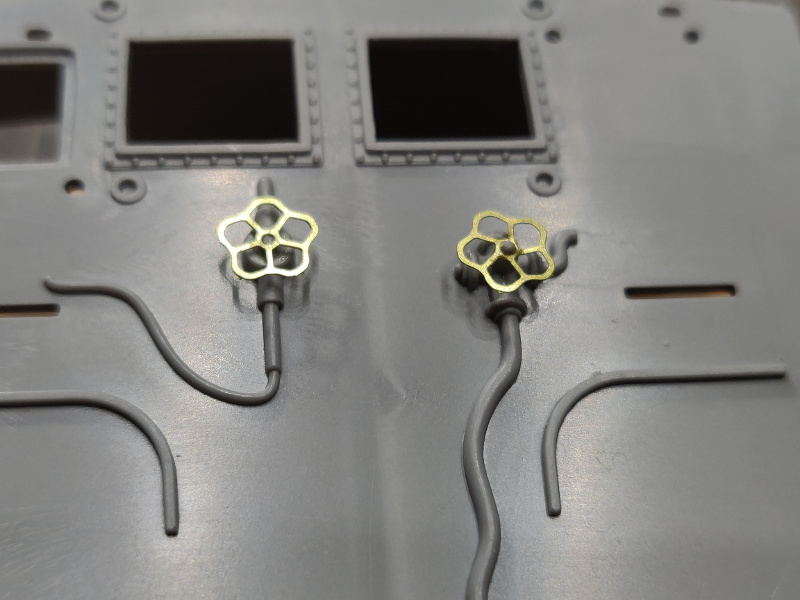

poursuite des travaux de construction de la cabine. J'en profites pour vous solliciter : connaissez vous le teinte de peinture à l'intérieur de la cabine ?
Fabrication de la face avant et mise en situation à blanc :
Schnellboot Type S38 1/35 Italéri - Page 4 Img_1499
Schnellboot Type S38 1/35 Italéri - Page 4 Img_1500

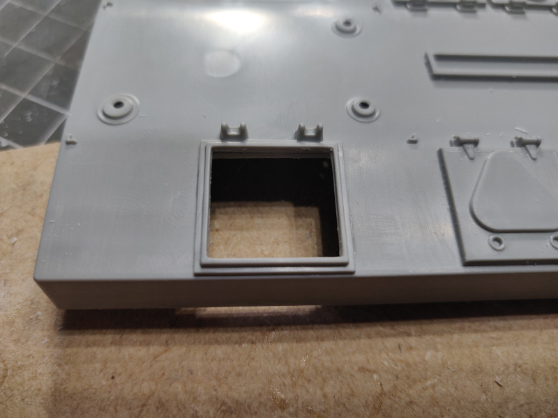

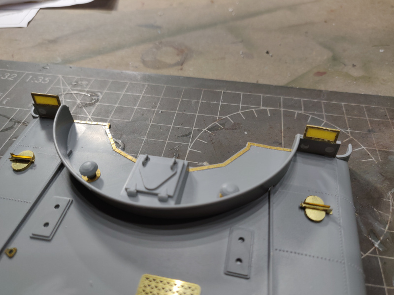

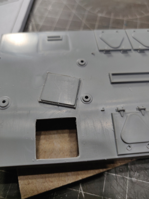

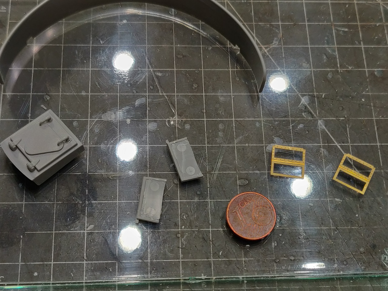

En attendant que les huiles prennent sur le stuka, travaux de découpe sur le pont arrière :
Schnellboot Type S38 1/35 Italéri - Page 4 Img_1501
Schnellboot Type S38 1/35 Italéri - Page 4 Img_1502

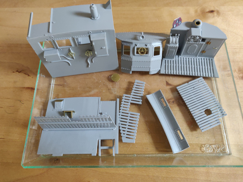

Poursuite des travaux sur la cabine avec la face arrière et une cloison interne
Schnellboot Type S38 1/35 Italéri - Page 4 Img_1503
Schnellboot Type S38 1/35 Italéri - Page 4 Img_1504
Schnellboot Type S38 1/35 Italéri - Page 4 Img_1505
Schnellboot Type S38 1/35 Italéri - Page 4 Img_1506
Schnellboot Type S38 1/35 Italéri - Page 4 Img_1507

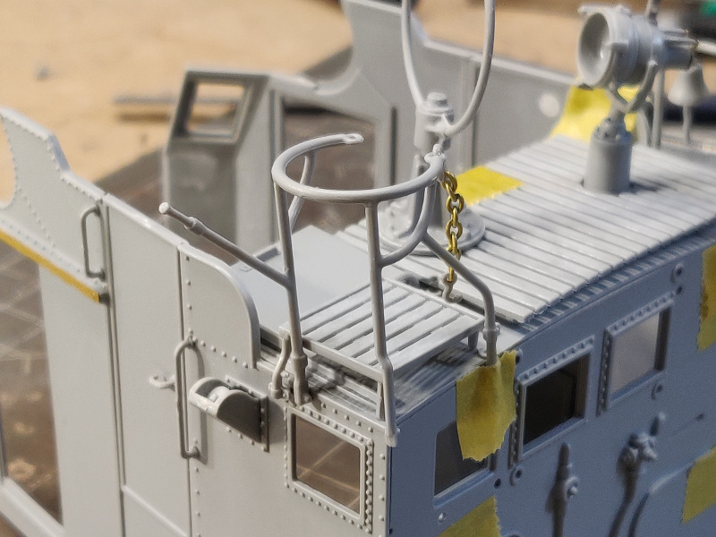

Equipement du toi de la cabine
Schnellboot Type S38 1/35 Italéri - Page 4 Img_1508

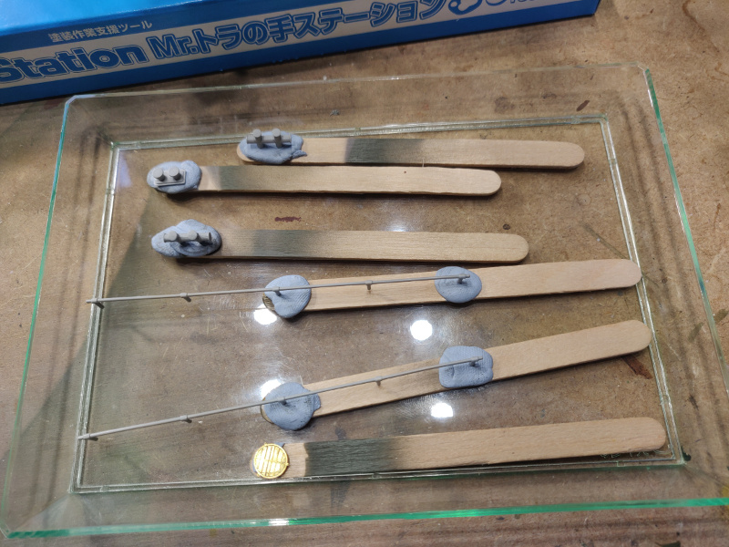

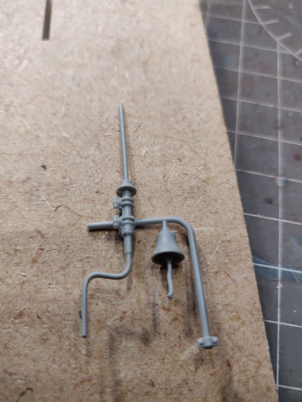

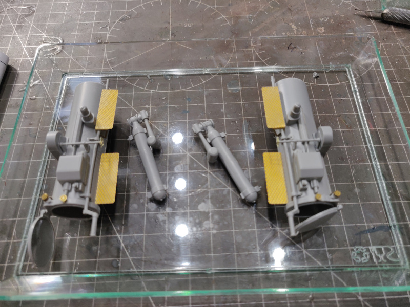

Préparation des dispositifs lance-torpilles :
Schnellboot Type S38 1/35 Italéri - Page 4 Img_1509
J'ai rajouté un peu de PE issus de la boite à radio, ainsi qu'un volant de vanne.
Schnellboot Type S38 1/35 Italéri - Page 4 Img_1510
Schnellboot Type S38 1/35 Italéri - Page 4 Img_1511

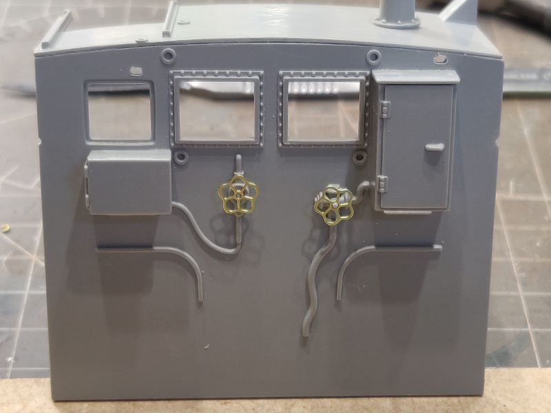

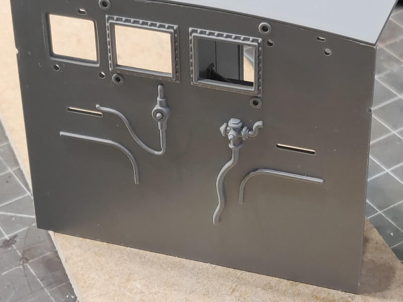

En regardant la photo du dessus, zoomé 3 fois, je m'aperçois que malgré toute mon attention, il reste encore des traces de moulage. C'est un réel problème sur ce Kit Italeri pour lequel il y a beaucoup d'ébarbage à réaliser, en douceur car les pièces sont fragiles.
Schnellboot Type S38 1/35 Italéri - Page 4 Img_1512
Schnellboot Type S38 1/35 Italéri - Page 4 Img_1513

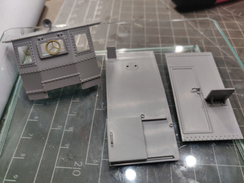

Mise en situation à blanc :
Schnellboot Type S38 1/35 Italéri - Page 4 Img_1514
Schnellboot Type S38 1/35 Italéri - Page 4 Img_1515
Voilà pour ce soir.
N'hésitez pas à apporter vos commentaires, comme d'habitude.
Bonne soirée,

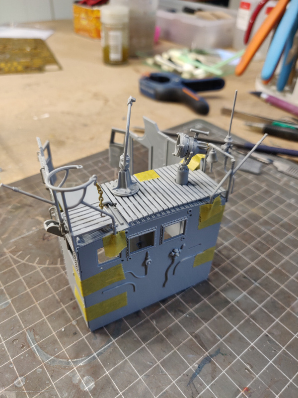

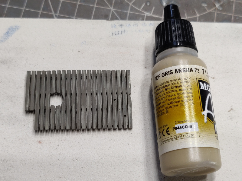

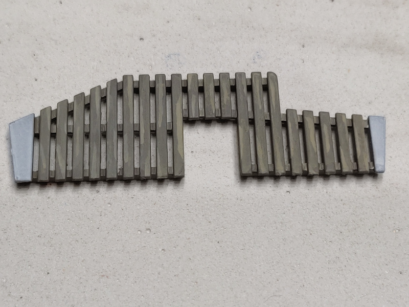

Bonsoir les amis,
merci pour vos commentaires, merci dark pour l'explication sourire
Aujourd'hui, temps gris peu propice à des travaux de patine sur le Stuka, j'ai donc bien avancé sur la construction de la cabine. Je pense avoir réalisé 95% du Taff. Le reste (les pièces de liaison avec le pont arrière) sera rapporté après coup.
Un point aussi sur la qualité du KIT. Nombreuses erreurs de numérotation de la part d'Italeri dans la doc et sur les pièces. Il n'est pas rare de trouver sur la même grappe 2 pièces différentes portant le même numéro. De plus, la grappe qui comporte les plus petites pièces est très moche, beaucoup de bavures et de traces d'injection à éliminer. En résumé, il faut être super vigilant, car les pièces sont fragiles. pale

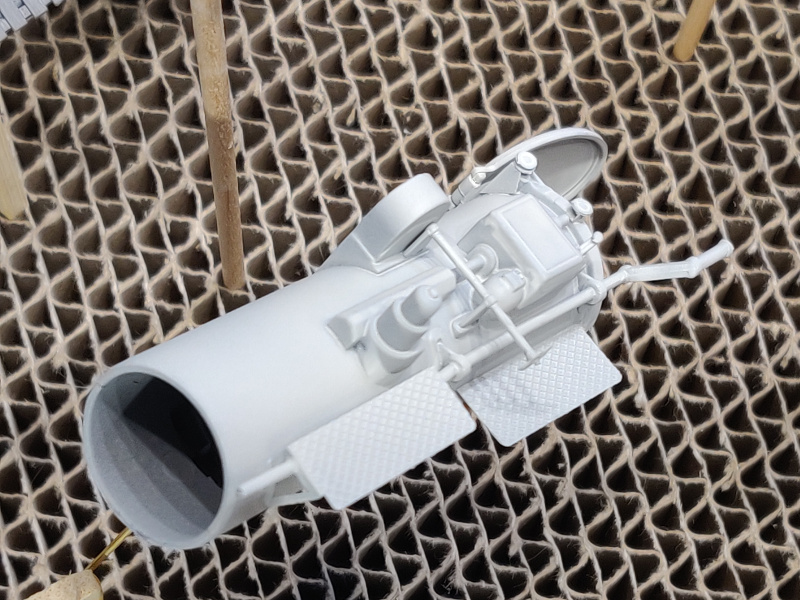

Aujourd'hui poursuite des TLT (tubes lance torpilles) et mise en place à blanc.
Schnellboot Type S38 1/35 Italéri - Page 4 Img_1516
Schnellboot Type S38 1/35 Italéri - Page 4 Img_1517
Schnellboot Type S38 1/35 Italéri - Page 4 Img_1518
Schnellboot Type S38 1/35 Italéri - Page 4 Img_1519
Schnellboot Type S38 1/35 Italéri - Page 4 Img_1520
Poursuite de l'équipement du pont avant : trappe et champignons d'aération
Schnellboot Type S38 1/35 Italéri - Page 4 Img_1521
Ajout d'un peu de PE  sourire
Schnellboot Type S38 1/35 Italéri - Page 4 Img_1522
Schnellboot Type S38 1/35 Italéri - Page 4 Img_1523
Préparation du brise lame et des verrières de protection. La PE est d'origine Italéri, elle est assez épaisse et peu malléable.
Le but de l'opération est de prendre en sandwich une feuille d'acétate transparente, un peu coton comme passage, surtout que la cyano n'accroche pas, c'est par pressage que l'on maintien l'ensemble.
Schnellboot Type S38 1/35 Italéri - Page 4 Img_1524
Protection des verrières qui seront mises en place.
Schnellboot Type S38 1/35 Italéri - Page 4 Img_1525
Une vision de l'ensemble en place
Schnellboot Type S38 1/35 Italéri - Page 4 Img_1526
Schnellboot Type S38 1/35 Italéri - Page 4 Img_1527

Réalisation du garde-fou de la plateforme de vigie.
Schnellboot Type S38 1/35 Italéri - Page 4 Img_1532

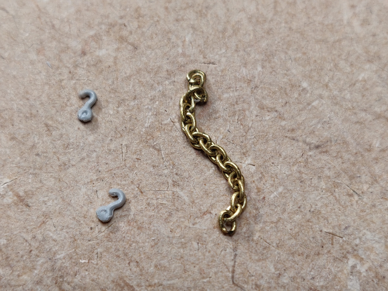

J'ai retravaillé l'élément représentatif de la chaine par une vrai chaîne laiton. Je la trouve peut être un peu grosse, mais c'est ce que j'avais sous la main sans passer mon temps à chercher dans mon b....l ambiant. Vous pouvez me donner votre avis, n'hésitez pas.sourire
Schnellboot Type S38 1/35 Italéri - Page 4 Img_1533
Schnellboot Type S38 1/35 Italéri - Page 4 Img_1534
Schnellboot Type S38 1/35 Italéri - Page 4 Img_1535
Schnellboot Type S38 1/35 Italéri - Page 4 Img_1536

Réalisation de l'antenne radio qui fait support de cloche simultanément
Schnellboot Type S38 1/35 Italéri - Page 4 Img_1543
Schnellboot Type S38 1/35 Italéri - Page 4 Img_1544
Poursuite de la mise en place à blanc sourire
Schnellboot Type S38 1/35 Italéri - Page 4 Img_1545
Schnellboot Type S38 1/35 Italéri - Page 4 Img_1546
Schnellboot Type S38 1/35 Italéri - Page 4 Img_1547
Schnellboot Type S38 1/35 Italéri - Page 4 Img_1548
Il commence à y avoir un peu de monde sur la toiture arrière de la cabine. affraid
Un peu de modifications sur la cloison arrière extérieure par la pose de volants de vannes.
Schnellboot Type S38 1/35 Italéri - Page 4 Img_1549
Schnellboot Type S38 1/35 Italéri - Page 4 Img_1550
Installation des armoires arrière.
Schnellboot Type S38 1/35 Italéri - Page 4 Img_1551
Voilà pour la cabine. Encore quelques travaux de vérification des assemblages à réaliser, procéder aux différents masquage et la cabine ainsi que tous ses éléments pourront passer à l'atelier peinture.
J'ai regroupé les différents éléments réalisés jusqu'à ce soir :
Les éléments du pont avant à peindre séparément
Schnellboot Type S38 1/35 Italéri - Page 4 Img_1552
Les éléments de la cabine
Schnellboot Type S38 1/35 Italéri - Page 4 Img_1553
Schnellboot Type S38 1/35 Italéri - Page 4 Img_1554
Schnellboot Type S38 1/35 Italéri - Page 4 Img_1555
Les lances torpilles
Schnellboot Type S38 1/35 Italéri - Page 4 Img_1556

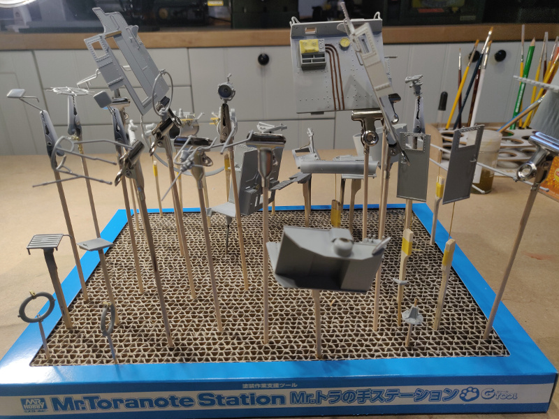

ce matin ouverture de l'atelier de peinture.
Première étape : préparer les glaces et les brochettes Laughing , masquer ce qui a besoin de l'être
Schnellboot Type S38 1/35 Italéri - Page 4 Img_1558
Schnellboot Type S38 1/35 Italéri - Page 4 Img_1559
Schnellboot Type S38 1/35 Italéri - Page 4 Img_1560
Puis étape très importante le dégraissage des pièces. Contrairement à beaucoup, je ne dégraisse pas les grappes avant le commencement du montage, car par la suite, les pièces vont tellement être manipuler avec nos gros doigts, que de la graisse il va y en avoir à nouveau. J'utilise pour dégraisser de l'alcool isopropylique que j'applique abondamment sur les pièces à l'aide d'un gros pinceau à poils très doux. Pour les "anciens", l'alcool isopropylique s'appelle aussi alcool à friction. Un vieux remède des familles.Laughing
Schnellboot Type S38 1/35 Italéri - Page 4 Img_1561
Mise en peinture avec une couche d'apprêt et 2 heures plus tard :
Schnellboot Type S38 1/35 Italéri - Page 4 Img_1562
Schnellboot Type S38 1/35 Italéri - Page 4 Img_1563
Schnellboot Type S38 1/35 Italéri - Page 4 Img_1564

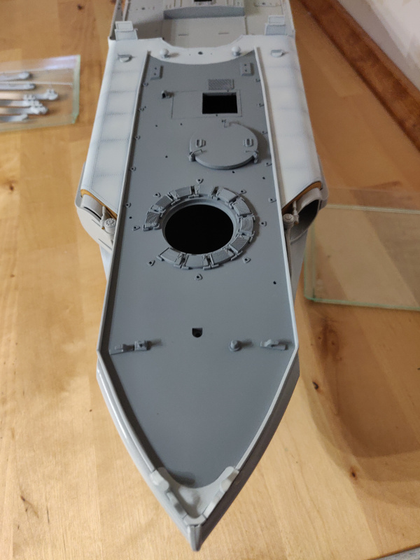

Alors aujourd'hui, peinture du pont avant avec le deuxième ton de gris, plus soutenu.
Schnellboot Type S38 1/35 Italéri - Page 4 Img_1577
Schnellboot Type S38 1/35 Italéri - Page 4 Img_1578
Mise en place à blanc avec l'ensemble
Schnellboot Type S38 1/35 Italéri - Page 4 Img_1579
J'ai aussi commencé le détaillage de la cabine.
Schnellboot Type S38 1/35 Italéri - Page 4 Img_1580
Schnellboot Type S38 1/35 Italéri - Page 4 Img_1581

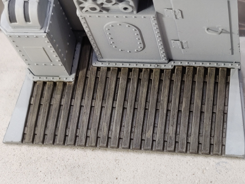

La couleur bronze fait un peu bling bling, mais avec un petit jus noir lors des travaux de patine cela ne sera plus.
Début de traitement des éléments bois des caillebotis. Je teste pour cela le Kit Vallejo. J'ai décidé de faire une représentation de bois qui ont vieilli avec les intempéries, le soleil, le sel... Je recherche donc quelque chose qui tourne vers les gris.
Premier étape passage de la teinte Cimento, qui comme son nom l'indique à la couleur du ciment
Schnellboot Type S38 1/35 Italéri - Page 4 Img_1582
Schnellboot Type S38 1/35 Italéri - Page 4 Img_1583
J'ai appliqué cette teinte au pinceau, en deux passes diluées à l'eau à 50%
Après séchage, réalisation de lignes, taches avec du gris sable israélien pour représenter les parties claires des vaines de bois.
Schnellboot Type S38 1/35 Italéri - Page 4 Img_1584
Après séchage, j'ai réalisé un jus avec cette même teinte (20% peinture, 80% eau) que j'ai appliqué toujours au pinceau en deux passes pour fondre un peu les marques précédentes.
Schnellboot Type S38 1/35 Italéri - Page 4 Img_1585
A la suite, j'ai appliqué en deux passes au pinceau, un jus d'acrylique noir fourni par Vallejo dans le set et que j'ai de nouveau dilué à 50%
Schnellboot Type S38 1/35 Italéri - Page 4 Img_1586
Après application du jus noir
Schnellboot Type S38 1/35 Italéri - Page 4 Img_1587
Après séchage, voilà le résultat obtenu
Schnellboot Type S38 1/35 Italéri - Page 4 Img_1588
De plus près
Schnellboot Type S38 1/35 Italéri - Page 4 Img_1589
Schnellboot Type S38 1/35 Italéri - Page 4 Img_1590
Je pense que j'ai là une bonne base, il ne me reste plus qu'a amener un peu d'éclaircie acec peut être un peu de gris et de blond.
