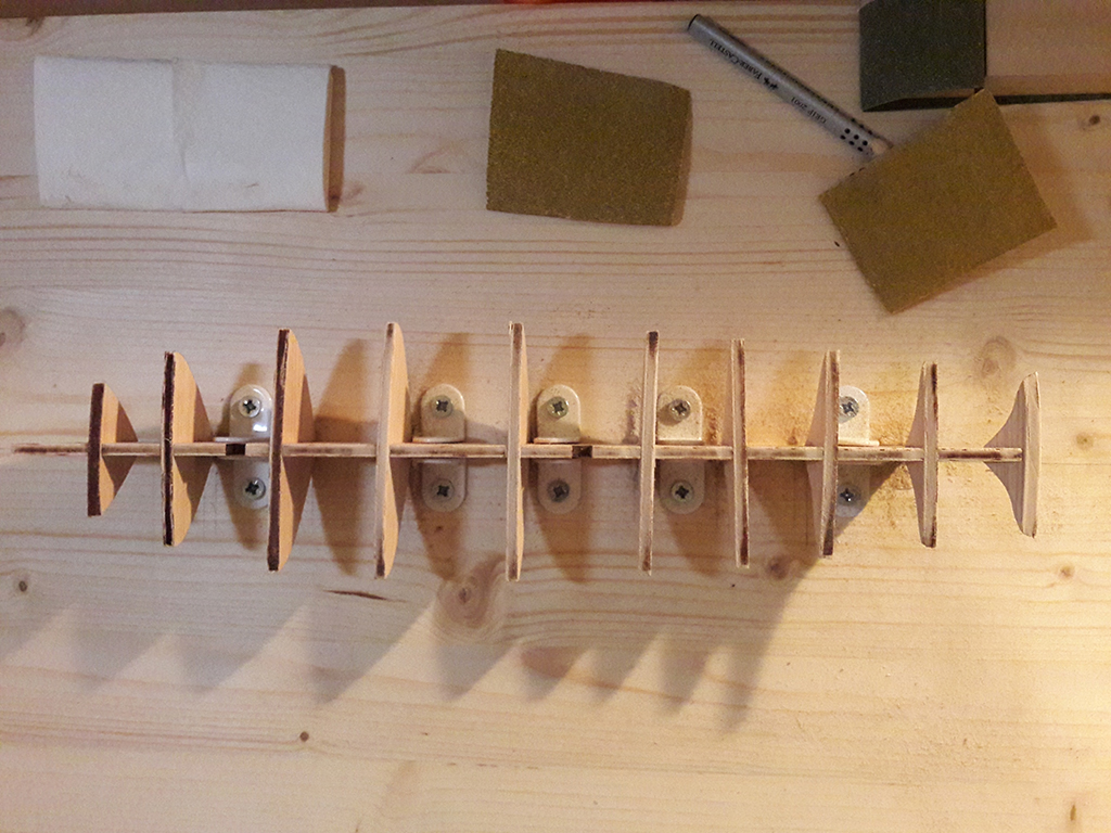

Bonjour à tous!
Voici le début de ma maquette L'Albatros de Constructo.
Pour l'instant j'ai fait le chantier et j'ai posé les couples sans les coller , puis un peu de ponçage pour égaliser le haut de la quille.
Voici quelques photos du chantier :
L'Albatros - 1:55 - Constructo 20181111
L'Albatros - 1:55 - Constructo 20181110
L'Albatros - 1:55 - Constructo 20181112
Etant débutant, et pas du tout manuel, j'aurais quelques questions à propos du ponçage :
Est-ce que je dois enlever totalement toutes les brûlures du laser ou bien j'ai juste besoin de poncer légèrement sans l'enlever totalement?
Et aussi est-ce que le fait de poncer ne risque pas de d'aplanir le haut des couples ou de les déformer, de les rendre asymétriques?
Merci d'avance.
L'Albatros - 1:55 - Constructo Empty
MessageSujet: Re: L'Albatros - 1:55 - Constructo   L'Albatros - 1:55 - Constructo EmptyVen 16 Nov 2018 - 0:36
Tes couples devront être parfaitement perpendiculires à la quille. Il semble que le dernier à la poupe soit à l'envers par rapport à sa découpe pour former la coque.
Il est mieux de poncer le brulé du laser pour une raison simple : la colle est efficace sur le bois, pas les cendres.
Mais avant de te lancer dans un ponçage intensif, vérifie bien avec le futur pont que l'ensemble s'appuie sur toutes les surfaces (couples et fausse quille). De même, tu devras poncer le chant des couples pour que tes virures (baguettes de la coque) s'appuient sur chaque couple.
Je t'invite à lire (et relire, et re re lire !) le sujet de L'Ancien pour bien comprendre. Wink

Merci pour tes explications. Oui j'ai déjà lu le guide de l'Ancien je vois à peut près les techniques à utiliser pour monter la coque, c'est surtout que je n'ai jamais poncé donc j'ai un peu peur d’abîmer les éléments ou de faire une bêtise  pale
Pour le dernier couple j'ai l'impression qu'il est identique dans les deux sens, que ce soit à l'endroit ou à l'envers, ou alors c'est moi qui ne fais pas assez attention aux détails..
Pour le ponçage du chant des couples est-ce qu'il vaut mieux poncer tout le chant du couple d'un coup ou bien tester de poser une virure, rectifier le chant sous la virure, puis refaire pareil juste en dessous et donc poncer le couple au fur et à mesure?
