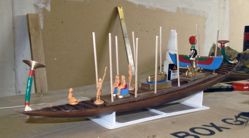

La construction se poursuit, aujourd'hui les ouvriers ont posé les étais, il reste à terminer les ligatures sui, pour l'instant, sont provisoires.
Barque pharaonique - 1/72 - Scratch et impression 3d 2018-136
Le grand prêtre, Joni-Ali-dèthon est venu allumer le feu dans la vasque installée devant le sarcophage de Râ-Degouh.
Barque pharaonique - 1/72 - Scratch et impression 3d 2018-137
Les brides des rames sont également en place.

Joni-Ali-Dethon a également été transformé en casse-croûte à crocodiles. En effet, c'est visible sur la dernière vue, il avait allumé un feu un peu trop important qui brûlait la poutre centrale. Ils ne sont finalement pas si futés que cela ces Egyptiens. Je suis donc à la recherche d'un autre grand prêtre.
Ahhhh, heureux Serge : tu le gâtes.
Nez-en-moins (comme disait Cléopâtre) ton esquif a vraiment de la gueule.

Il me semble que les sarcophages égyptiens avaient des grands pieds afin de tenir debout lors du culte funéraire.

Ta barque à Pharaon est toujours super, juste une petite remarque, les étais que tu as posé semblent "brisés" à leur extrémité, les ouvriers Égyptiens avaient des outils et des scies très efficaces qui leur permettaient de faire des découpes nettes et propres (sinon la coque n'aurait pas cette allure), donc des étais bien coupés seraient peut-être mieux !?
