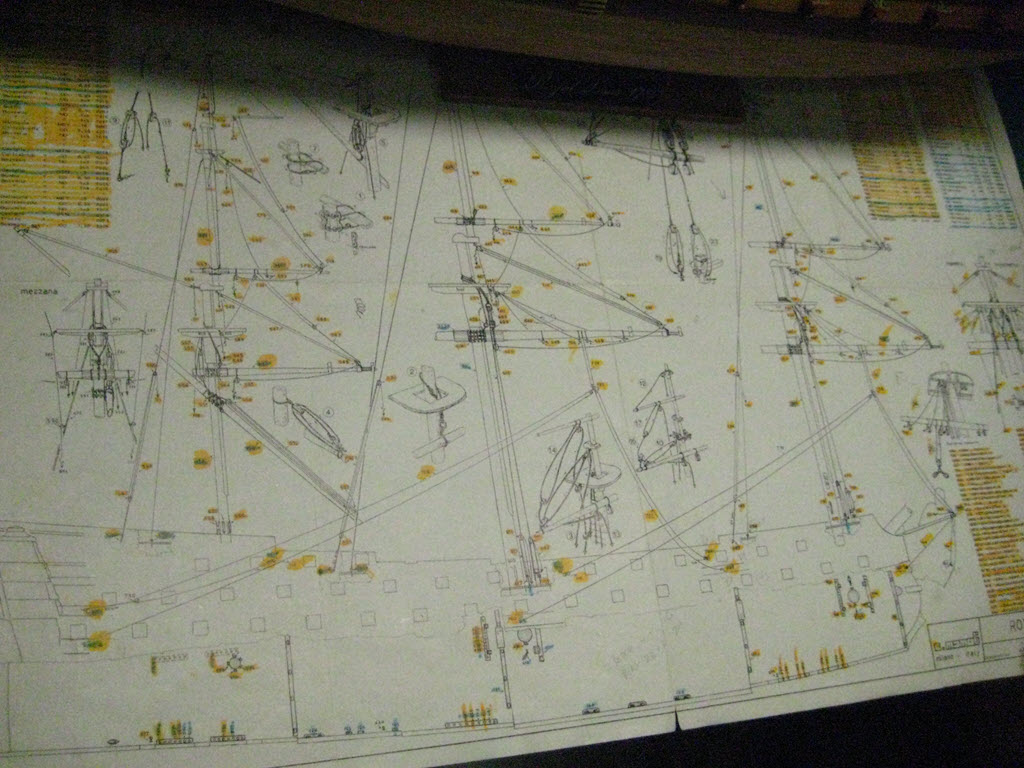

Après avoir terminé des travaux de construction chez l'un de mes fils et un contrat de peinture de figurine pour un ami, et un diorama 1:35 WWI pour moi-même (je dois me faire plaisir aussi et ce fut un bon changement ) je suis de retour au travail sur le RL
Pour plus d'informations sur le montage de ce kit, le cordage ce divise en plusieurs étapes.
Première étape: construire le mât et les longerons (terminé)
Deuxième étape: installer le mât avec les longerons initial (également fait) et un gréement avancé.
Le cordage se fait sur 3 feuillets bien détaillés
Mamoli divise le travail en sections qui sont facile à suivre, et les instructions contraires à la construction de la coque sont claires et précises. Chaque poulie chaque corde chaque route que la corde doit suivre sont bien expliquées et avec un numéro. Je vais vous donner un exemple
429 = 344 + 430 + 431 = F13
429 est la corde principale du numéro de pièce, ils vous disent que c'est une corde de 0,4
344 est le mât d'artimon et vous commencez par le haut
430 est la poulie au mât principal (un trou de 5 mm) et l'emplacement est clairement indiqué
431 est la poulie où la corde est attachée (trou de 4 mm 2)
F13 est un petit dessin montrant comment le faire
Il y a un peut plus, mais en gros cela vous donne un petit aperçu de la façon dont Mamoli a essayé de le garder clair et relativement facile à faire.
Alors maintenant, je suis sur le dessin 6 où tout les haubans serons fait, un travail long et ennuyeux,
Mamoli font les explications mat par mat et en séquence
Je divise mon travail comme ceci qui vas ce répété pour les dessin 7 et 8
Feuillet 6 mat d’artimons, grand mat, mat de misaine et beaupré.
Total 12 étapes pour les dessin 6-7-8
Donc voici feuillet 6, étape 1, mat d’artimons terminer.

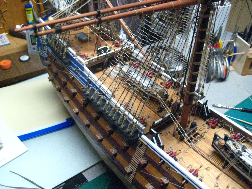

Bien longtemps sans aucun ajout car j'étais vraiment occupé (beaucoup de bénévolat en ce temps de crise) et presque pas de temps pour travailler sur le Louis
Ok les haubans sont terminé la planche 6 est complète hauban et câble principal

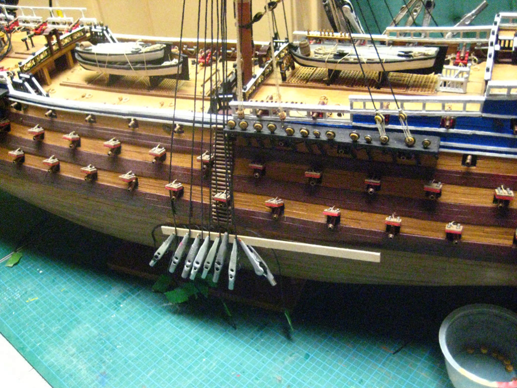

Maintenant gros os avec Mamoli car ils ne fournissent pas de corde noire, en fait une partie des cordes utiliser sont de couleur or.
Pas un problème pour moi car je ferai comme ceci une méthode qui ma été enseignée par Hubert Sicard
J'utilise un marqueur noir sur un petit bloc de bois en passant le feutre plusieurs fois, et je le laisse sécher quelques heures et à la fin j'ai un câble noir légèrement rigide qui est parfait
Royal Louis 1780 Mamoli MV40 code 4006 1:90 - Page 3 27-410
Voici le dessin 6 complet
Royal Louis 1780 Mamoli MV40 code 4006 1:90 - Page 3 27-510
Royal Louis 1780 Mamoli MV40 code 4006 1:90 - Page 3 27-610
2 dessins supplémentaires à compléter

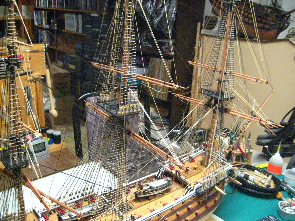

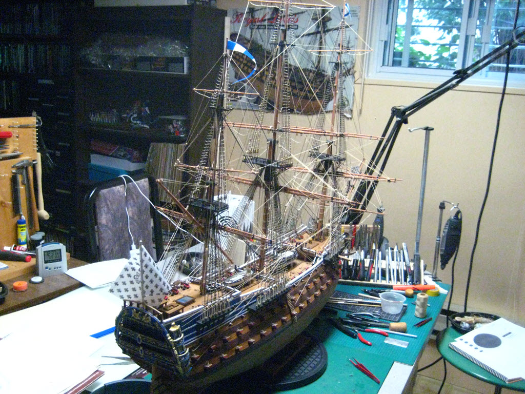

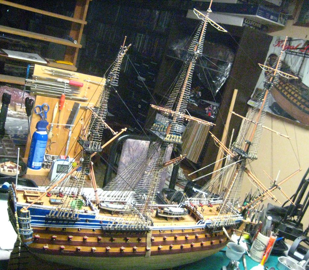

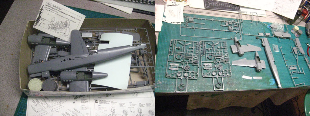

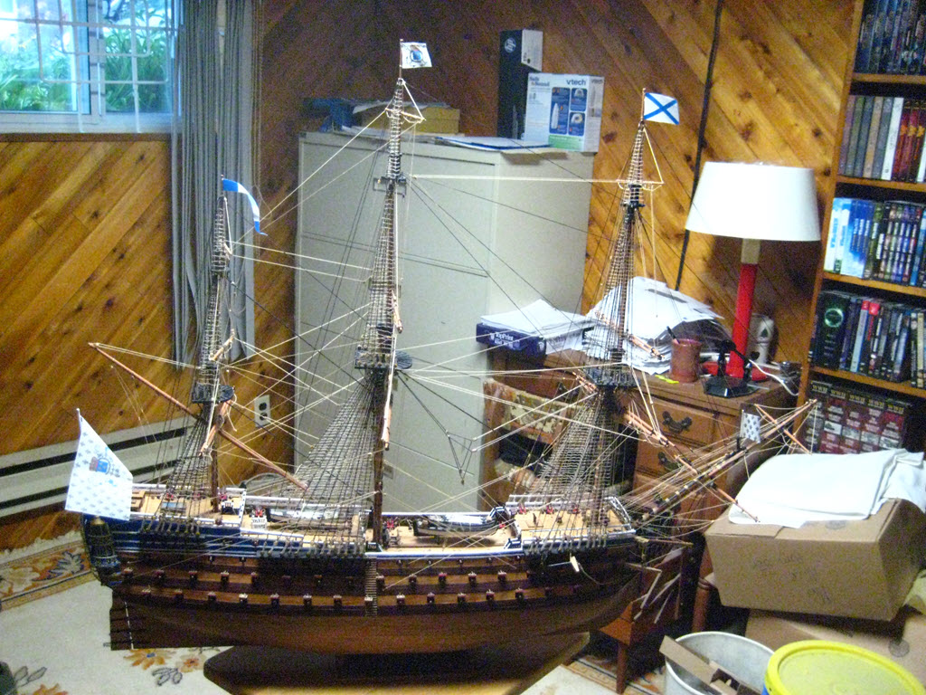

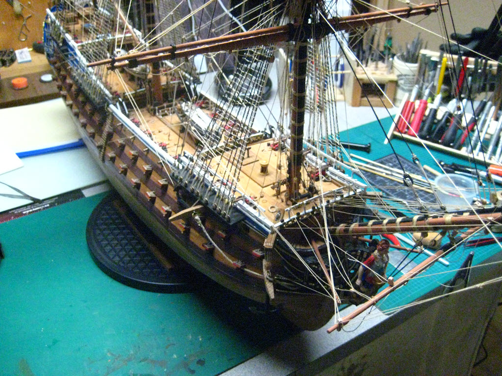

Étape 7 cordage des vergues terminer
Pris un repos entre l’étape 6 et 7
Terminer un projet commencé il y a 20 ans
Acheté en 1998 commencé en 2000 mais jamais terminer un Heinkel HE219 A-7 UHU

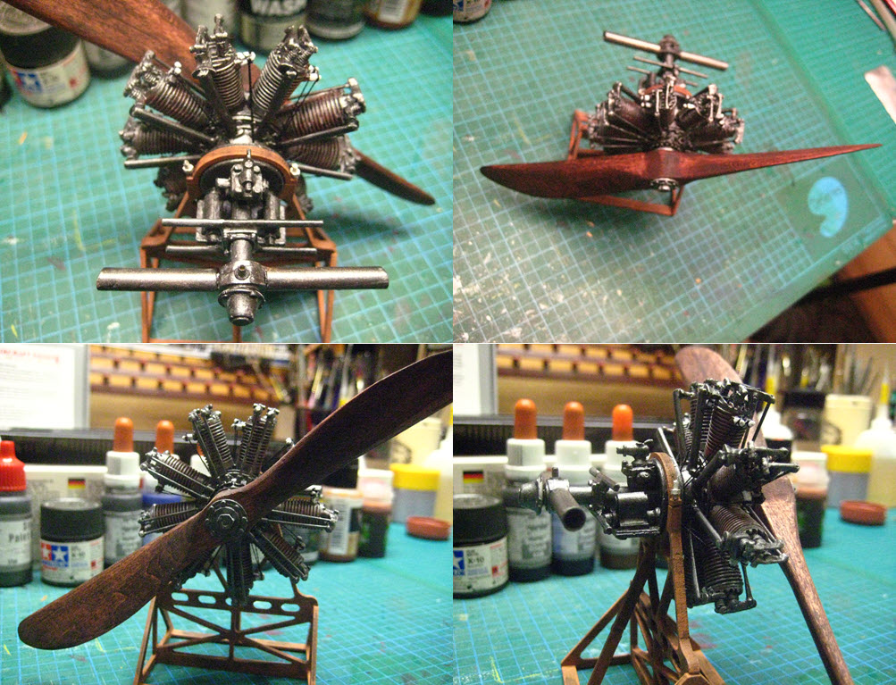

Fait un petit plaisir d’un régiment d’Elfe
Royal Louis 1780 Mamoli MV40 code 4006 1:90 - Page 3 28_c10
Et un buste Mitrailleur Anglais 1918
Royal Louis 1780 Mamoli MV40 code 4006 1:90 - Page 3 28_c_110
Royal Louis 1780 Mamoli MV40 code 4006 1:90 - Page 3 28_c_210
Maintenant le navire
Cordage des vergues
Royal Louis 1780 Mamoli MV40 code 4006 1:90 - Page 3 28_d10
Royal Louis 1780 Mamoli MV40 code 4006 1:90 - Page 3 28_e10
Royal Louis 1780 Mamoli MV40 code 4006 1:90 - Page 3 28_f10
Royal Louis 1780 Mamoli MV40 code 4006 1:90 - Page 3 28_g10
Royal Louis 1780 Mamoli MV40 code 4006 1:90 - Page 3 28_h10
Reste une étape à faire
Mais avant de faire la dernière étape j’ai 4 autres petits projets
Un projet terrestre, un Aérien, un autre buste et un autre régiment d’Elfe

Interlude
Ayant terminé mes 4 projets intérims
Aérien
Royal Louis 1780 Mamoli MV40 code 4006 1:90 - Page 3 Img_4310
Régiment WH

MessageSujet: Re: Royal Louis 1780 Mamoli MV40 code 4006 1:90   Royal Louis 1780 Mamoli MV40 code 4006 1:90 - Page 3 EmptyMar 04 Aoû 2020, 16:28
Voila il est terminer
Commencer le 19 Septembre 2015
Terminer le 27 Aout 2020
Après 867h de travail avec de long arrêt pour faire d’autre projet
C’est en le faisant que je réalise ceci!
C’est un magnifique projet le navire est très beau et à de la classe mais dans le future je vais essayer de limité mon enthousiasme a q-chose de raisonnable en dimension (YA comme si sa vas arriver)
Par contre certain aspect du model ont été difficile a faire il est vraiment énorme, vraiment énorme à pris énormément de place pour le construire (je suis quand même limité en espace) et heureusement qu’il ne restera pas ici.
Le kit pour le montage de la structure les instructions sont vraiment déficient par contre pour les cordages c’est numéro 1.
Ca été long mais en bout de ligne je suis satisfait a part certaine erreur comme l’attache du gouvernail inverser Embarassed
