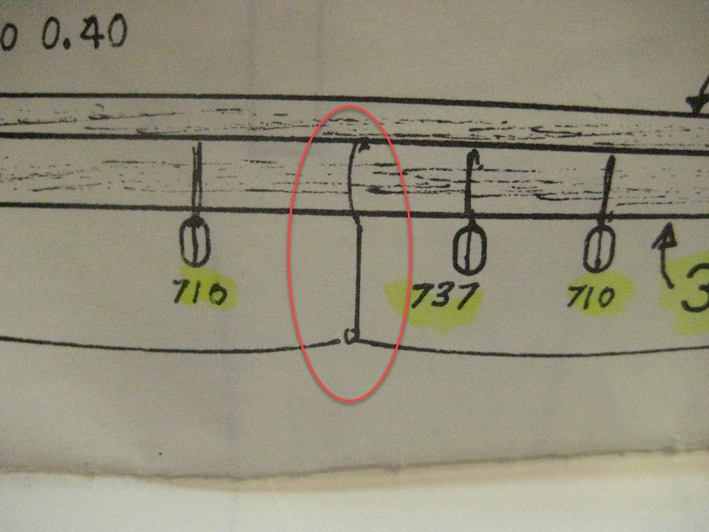

Mamoli donne comme instruction d’utiliser un petit fil de cuivre pour fabriquer les supports des marchepieds.
Jamais eu du succès pour les faire donc regarder comment Frölich les fais dans son livre de L’art du modélisme
Royal Louis 1780 Mamoli MV40 code 4006 1:90 - Page 2 181
Pointe de 3mm de diamètre
Royal Louis 1780 Mamoli MV40 code 4006 1:90 - Page 2 281
Un nœud saisi avec de la colle CA
Royal Louis 1780 Mamoli MV40 code 4006 1:90 - Page 2 382
Retirer de la pointe et coupé le surplus
Royal Louis 1780 Mamoli MV40 code 4006 1:90 - Page 2 469
Royal Louis 1780 Mamoli MV40 code 4006 1:90 - Page 2 558
Voila simple et rapide

MessageSujet: Re: Royal Louis 1780 Mamoli MV40 code 4006 1:90   Royal Louis 1780 Mamoli MV40 code 4006 1:90 - Page 2 EmptyMar 29 Oct 2019, 01:56
Mat de BeauPré
7 Pièces principalement
La construction est simple sans problème majeure
Royal Louis 1780 Mamoli MV40 code 4006 1:90 - Page 2 25_210
Royal Louis 1780 Mamoli MV40 code 4006 1:90 - Page 2 25_310
Royal Louis 1780 Mamoli MV40 code 4006 1:90 - Page 2 25_410
A l’endroit ou le mat entre dans la coque il y a une ouverture qui a été corrigé avec un anneau.
Royal Louis 1780 Mamoli MV40 code 4006 1:90 - Page 2 25_510
Royal Louis 1780 Mamoli MV40 code 4006 1:90 - Page 2 25_610
A ce stade les mats sont tous complet mais ayant eu déjà cette situation je révise l’ensemble de tous câblage pour poser tous les crochets et bite qui serons nécessaire plus tard et évité a avoir à les faire au milieux des cordages.
Royal Louis 1780 Mamoli MV40 code 4006 1:90 - Page 2 25_710
Royal Louis 1780 Mamoli MV40 code 4006 1:90 - Page 2 25_810
Royal Louis 1780 Mamoli MV40 code 4006 1:90 - Page 2 25_910
Royal Louis 1780 Mamoli MV40 code 4006 1:90 - Page 2 25_1010
Royal Louis 1780 Mamoli MV40 code 4006 1:90 - Page 2 25_1110
Voila les mats sont posé reste 3 feuillets 6-7 et 8
