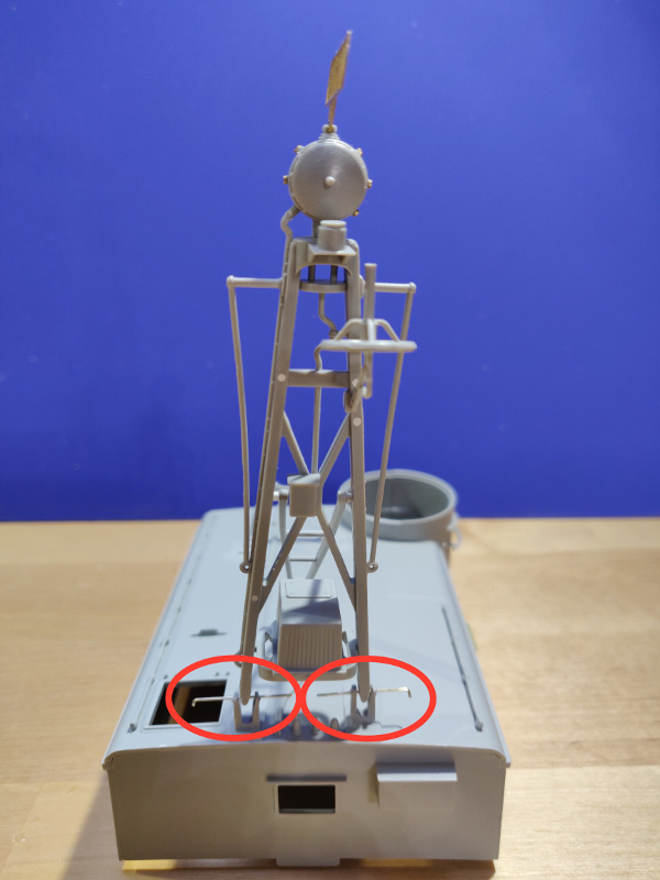

Bonsoir les amis,
la phase de montage se termine avec le mat radar. je l'ai rendu amovible comme il l'est dans la réalité.
Torpédo boat PT-596 1/35 Italeri - Page 3 Img_2336
Torpédo boat PT-596 1/35 Italeri - Page 3 Img_2337
Après découpe, mise en place d'axes en laiton qui seront finalisés lors de l'assemblage final.
Torpédo boat PT-596 1/35 Italeri - Page 3 Img_2338
Torpédo boat PT-596 1/35 Italeri - Page 3 Img_2339
Torpédo boat PT-596 1/35 Italeri - Page 3 Img_2340
Torpédo boat PT-596 1/35 Italeri - Page 3 Img_2341
Torpédo boat PT-596 1/35 Italeri - Page 3 Img_2342
Aujourd'hui j'ai vérifié toutes les pièces, poncé, enduit les manques de plastique dus aux pastilles d'éjection. J'ai réalisé la mise en apprêt à l'aéro de la coque, demain si pas besoin de retouche, début de peinture de la coque. sourire
Bonne soirée,

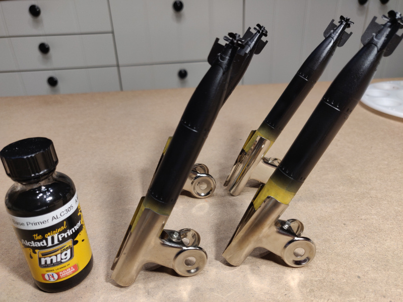

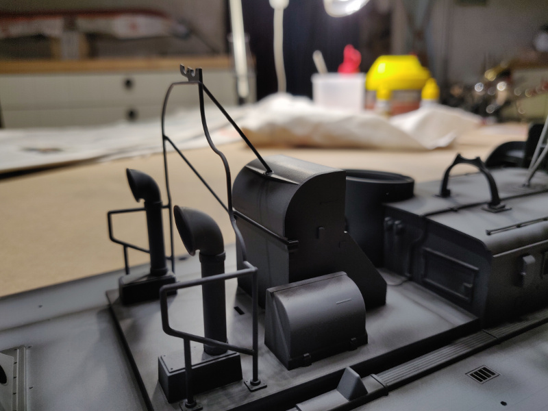

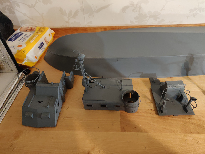

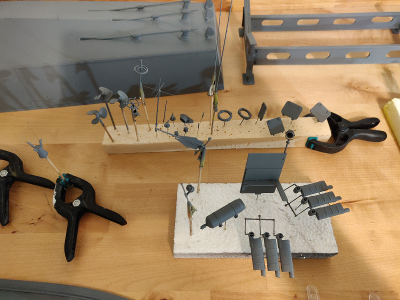

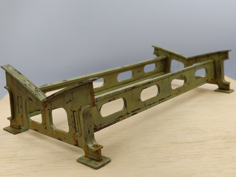

depuis la fin d'après midi d'hier, vérification de l'état des pièces, ponçages, enduits re-ponçage et toute la journée passage à l'apprêt de l'ensemble des pièces.
Ces pièces ont été apprêtées à l'aéro avec le Primer shot gris de MIG Ammo que j'utilise maintenant depuis 1 an et qui ne m'a jamais déçu. Pour information, les apprêts MIG existent en de nombreuses teintes. Je dilue le primer à 50% avec le diluant de la marque. La dilution étant importante, la pression d'utilisation de l'aéro est de 1 bar et je procède par passages successifs, trois voire quatre pour avoir un voile fin et ne pas empâter les détails. L'aéro utilisé est un aéro MIG avec une buse de 0,3 mm, pareil, cela fait plus d'un an que je l'utilise et j'en suis très satisfait. Cet aéro est réservé à cette tache d'apprêt ou pour des grands volumes à couvrir. Je possède d'autres aéro que je réserve pour les tâches de précision.
Torpédo boat PT-596 1/35 Italeri - Page 3 Img_2343
Torpédo boat PT-596 1/35 Italeri - Page 3 Img_2344
Un aperçu du grand nombre de pièces que j'ai préparé :
Torpédo boat PT-596 1/35 Italeri - Page 3 Img_2345
Torpédo boat PT-596 1/35 Italeri - Page 3 Img_2346
Torpédo boat PT-596 1/35 Italeri - Page 3 Img_2347
Torpédo boat PT-596 1/35 Italeri - Page 3 Img_2348
Torpédo boat PT-596 1/35 Italeri - Page 3 Img_2349
Torpédo boat PT-596 1/35 Italeri - Page 3 Img_2350
Torpédo boat PT-596 1/35 Italeri - Page 3 Img_2351
Torpédo boat PT-596 1/35 Italeri - Page 3 Img_2352
Cela fait beaucoup de pièces individuelles à poser après la mise en peinture, mais je préfère faire de la sorte afin de pouvoir apporter un maximum de détail avec la peinture et permettre une réalisation plus minutieuse.
Voilà les travaux du jour, à partir de demain, masquages, peintures...

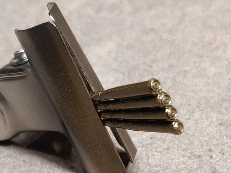

Hello Thierry,
Dans la série "je suis dingue et je ne me soigne pas" il y a ça:
http://www.gaspatchmodels.com/products/flexible-ammo-belt-cal-50-1-32.html
Bon courage!
Torpédo boat PT-596 1/35 Italeri - Page 3 P5-min10
Torpédo boat PT-596 1/35 Italeri - Page 3 Empty
MessageSujet: Re: Torpédo boat PT-596 1/35 Italeri   Torpédo boat PT-596 1/35 Italeri - Page 3 EmptyVen 23 Nov 2018, 21:21
Bonsoir Jean,
comme tu dis, en plus des bandes de munitions de 300 mm au 32 ème, ce sont les opticiens qui vont faire fortune..Shocked

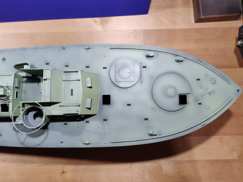

Bonjour les amis,
aujourd'hui poursuite de la peinture de la coque et des superstructures.

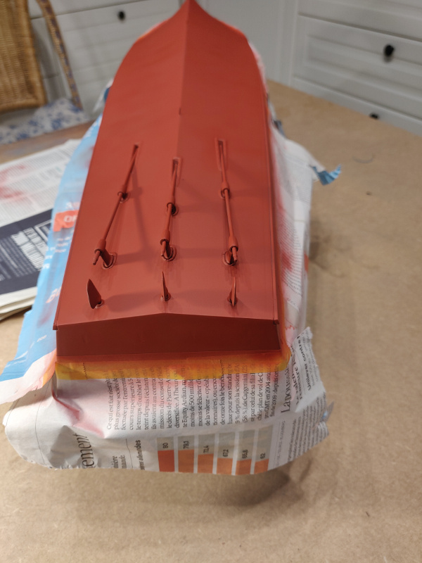

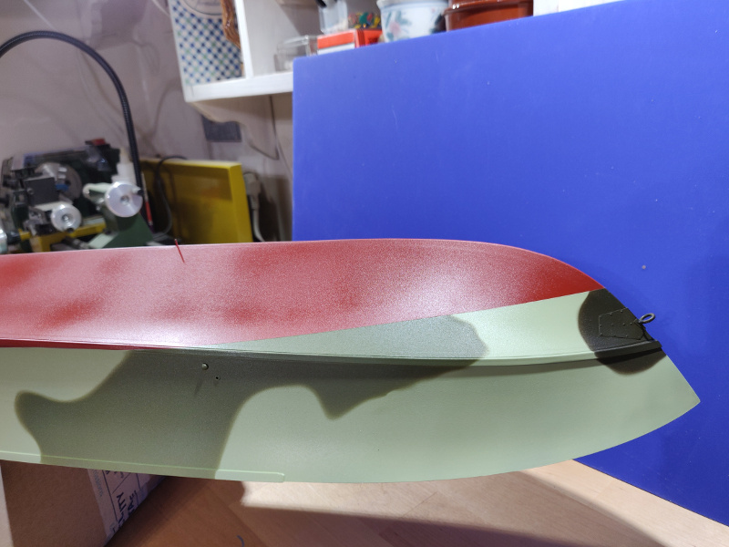

Les oeuvres vives ont été peintes avec un antifooling couleur rouge brique. Application sur les oeuvres mortes du vert clair et après séchage, traçage de la camo au Blue Tack. L'avantage de cette méthode est d'avoir des délimitations floues entre les différentes teintes et je trouve cela plus sympa. Bien sûr, tout est peint à l'Aérographe avec un aéro Iwata à 1,5 bars et une peinture diluée à 50 %
Torpédo boat PT-596 1/35 Italeri - Page 3 Img_2372
Torpédo boat PT-596 1/35 Italeri - Page 3 Img_2373
Torpédo boat PT-596 1/35 Italeri - Page 3 Img_2374
Torpédo boat PT-596 1/35 Italeri - Page 3 Img_2375
Voilà le résultat :
Torpédo boat PT-596 1/35 Italeri - Page 3 Img_2376
Torpédo boat PT-596 1/35 Italeri - Page 3 Img_2377
Torpédo boat PT-596 1/35 Italeri - Page 3 Img_2378
Torpédo boat PT-596 1/35 Italeri - Page 3 Img_2379
La brillance est normale, j'ai appliqué un vernis satiné en prévision des étapes de vieillissements demain. sourire

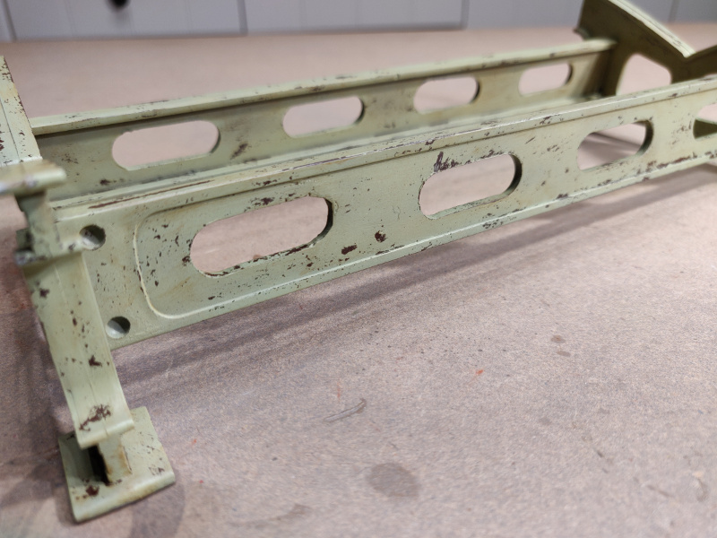

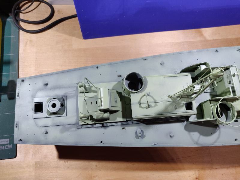

Mise en situation à blanc des éléments de superstructure qui ont reçu la peinture de base vert clair
Torpédo boat PT-596 1/35 Italeri - Page 3 Img_2380
Torpédo boat PT-596 1/35 Italeri - Page 3 Img_2381
Le pont lui aussi a reçu un voile de peinture vert clair pour laisser transparaître les ombres. Les passages à l'huile complèteront le vieillissement du pont.
Torpédo boat PT-596 1/35 Italeri - Page 3 Img_2382
Torpédo boat PT-596 1/35 Italeri - Page 3 Img_2383
Voilà les réalisations de la journée.

migou31 a écrit:
Superbe travail de peinture à l'aérographe mais je ne sais pas si sur les originaux la peinture n'était pas appliquée aux pinceaux, . . . donc avec des bords très nets ! Torpédo boat PT-596 1/35 Italeri - Page 3 Fresse
D'après les infos que j'ai récupéré sur le net, les camouflages étaient réalisés au pistolet.

Bonsoir les amis,
les travaux de ces deux derniers jours.

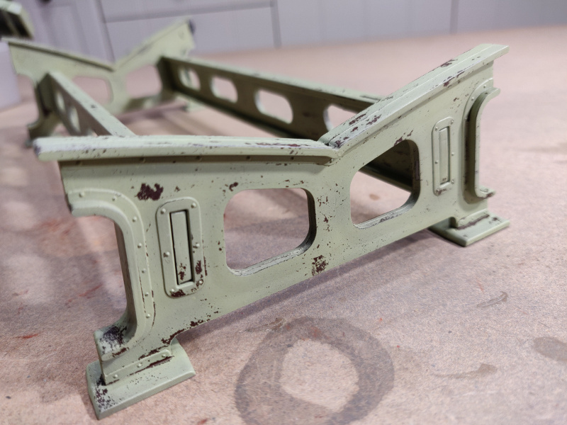

Traitement du vieillissement du Ber. Le but est de réaliser un Ber qui a subit les influences des climats maritimes, du soleil et du temps Il aura donc un aspect délavé, abimé et rouillé.
Le Ber a été apprêté en gris, puis recouvert d'une peinture rouge brun. Après séchage application d'un produit Mig Scratches Effects. Après sèchement complet, application de la teinte vert clair utilisée sur le bateau.(même technique que la laque à cheveux pour ceux qui connaissent)
Après séchage, le Ber est humidifié avec de l'eau et en frottant délicatement avec un pinceau à poil dur, des griffures apparaissent. Puis un passage au Klir est réalisé pour fixer le résultat obtenu.
En photos :
Torpédo boat PT-596 1/35 Italeri - Page 3 Img_2010
Torpédo boat PT-596 1/35 Italeri - Page 3 Img_2011
Torpédo boat PT-596 1/35 Italeri - Page 3 Img_2012
A la suite de cette opération, un filtre marron clair est appliqué pour réaliser l'effet décoloration lié au soleil
Torpédo boat PT-596 1/35 Italeri - Page 3 Img_2013
De nouveau passage au Klir pour figer cette deuxième étape, puis application dans les creux d'un jus dans les tons rouilles pour souligner l'accumulation de la rouille dans certains endroits en creux.
De loin voila ce que ça donne :
Torpédo boat PT-596 1/35 Italeri - Page 3 Img_2014
De près :
Torpédo boat PT-596 1/35 Italeri - Page 3 Img_2015
Torpédo boat PT-596 1/35 Italeri - Page 3 Img_2016
Nouveau passage au Klir.
Demain je poursuivrai le traitement par l'application de traces de coulures de saleté et de rouille.
J'ai aussi traité le canot et les caisses à munitions qui n'ont reçu que le traitement éraillures pour l'instant :

Bonsoir Thierry
Joliment fait et joliment expliqué. Ce ber est superbe.
Bravo à toi.
MessageSujet: Re: Torpédo boat PT-596 1/35 Italeri   Torpédo boat PT-596 1/35 Italeri - Page 3 EmptyMer 28 Nov 2018, 17:58
Bonsoir Thierry,
Excellent résultat sur ce ber, l'illusion est franchement bluffante !

aujourd'hui finition du Ber à 95 % (reste une légère application de pigments à droite à gauche), pose des silencieux sur la coque après pré-traitement des vieillissements, préparation et peinture des munitions.
Le Ber : application de coulures de rouilles et de salissures :
Torpédo boat PT-596 1/35 Italeri - Page 3 Img_2044
Torpédo boat PT-596 1/35 Italeri - Page 3 Img_2045
Torpédo boat PT-596 1/35 Italeri - Page 3 Img_2046
Torpédo boat PT-596 1/35 Italeri - Page 3 Img_2047

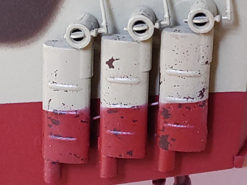

Mise en place des silencieux sur la coque après premiers vieillissements.
Torpédo boat PT-596 1/35 Italeri - Page 3 Img_2048
Torpédo boat PT-596 1/35 Italeri - Page 3 Img_2049
Traitement des munitions, mitrailleuses, canon de Bofort, Torpille. J'ai toujours été déçu des peintures métalliques acryliques. J'ai voulu tester sur cette maquette les peintures métal Alcad. J'avais un peu peur à l'avance car j'ai beaucoup lu et vu à droite à gauche les galères rencontrées par les uns et les autres, mais j'en suis ravi, les résultats sont au delà de mes espérances.
Les pièces avaient été apprêtées avec un primer gris. J'ai appliqué à l'aéro sans dilution à 1,3 bars, un apprêt spécifique pour peintures Alcad, un noir brillant en 2 couches légères :
Torpédo boat PT-596 1/35 Italeri - Page 3 Img_2050
Torpédo boat PT-596 1/35 Italeri - Page 3 Img_2051
Torpédo boat PT-596 1/35 Italeri - Page 3 Img_2052
Torpédo boat PT-596 1/35 Italeri - Page 3 Img_2053
J'ai laissé sécher 3 bonnes heures et ce soir, peinture des pièces laitons et des hélices en bronze. Pareil peintures métal, non diluées en 2 passes à l'aéro 1,3 bars et voilà le résultat.

Les photos suivantes ont été faite avec un grossissement de 6 fois et on peut constater la bonne agrégation des particules métalliques. Very Happy
Torpédo boat PT-596 1/35 Italeri - Page 3 Img_2058
Torpédo boat PT-596 1/35 Italeri - Page 3 Img_2059
Torpédo boat PT-596 1/35 Italeri - Page 3 Img_2060
Torpédo boat PT-596 1/35 Italeri - Page 3 Img_2061
Voilà les copains, comme d'habitude n'hésitez pas à me faire part de vos remarques, c'est comme cela que l'on progresse. sourire
