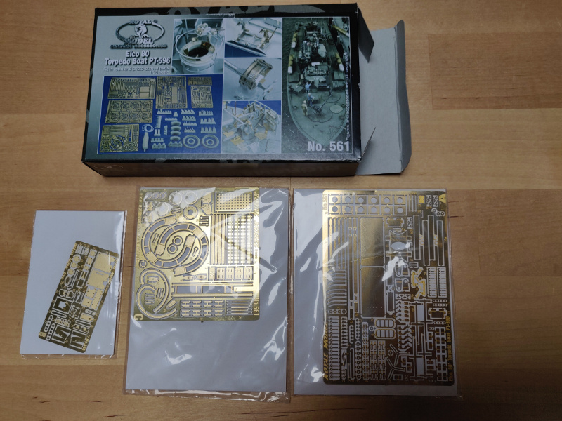

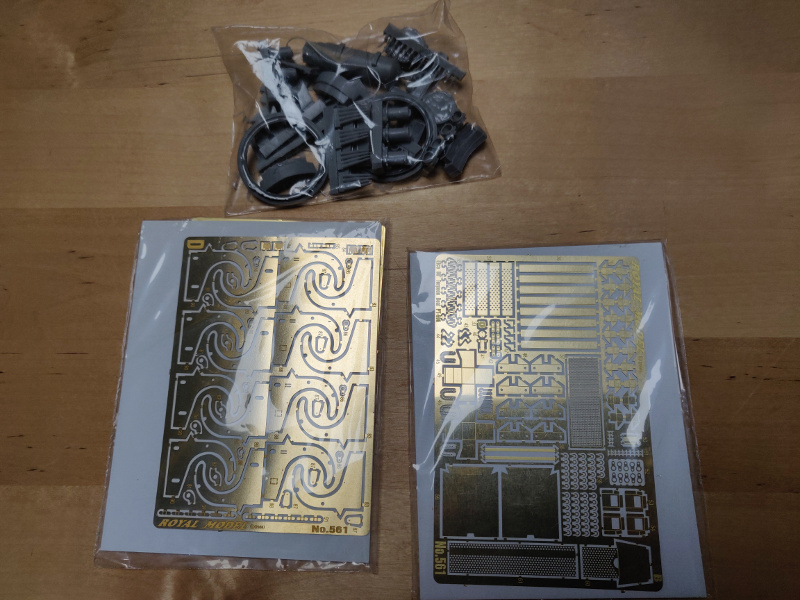

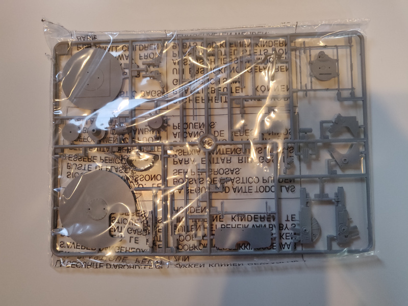

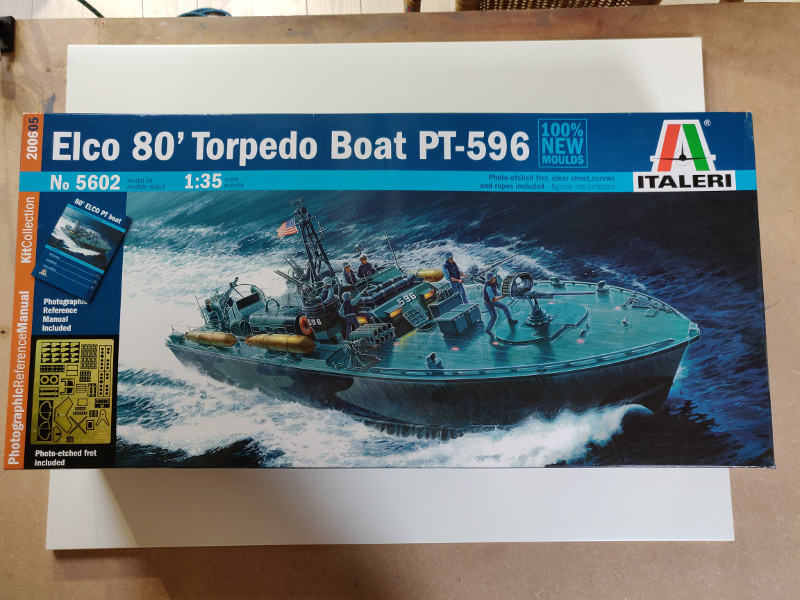

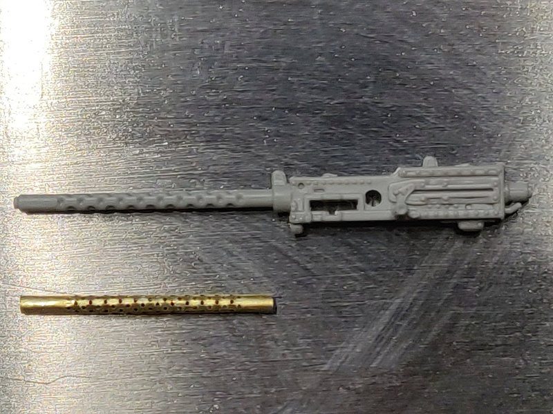

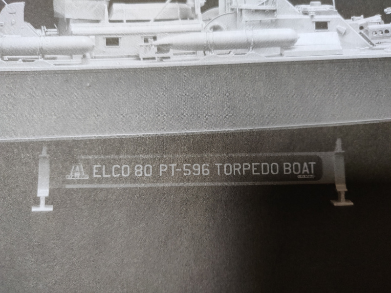

| Bonjour les amis, hier en clôturant mon diorama sur Galiéni et les taxis de la Marne, je vous informai de ma reprise du chalutier bois de pêche latérale le Mary Ann. Ce n'est que partie remise ; mal (ou bien je sais pas) m'en a pris de vouloir ranger un peu mon stock de maquettes en attente qui comme beaucoup d'entre vous déborde...    . En effet, ma dernière lubie, essayer de trouver au 1/35, un exemplaire de chaque véhicule combattant ou non combattant de la 2 ème Division blindée pour la Libération de Paris, d'après l'oeuvre historique formidable de Laurent Fournier et Alain Eymard aux éditions Histoires et Collections. J'arrive au bout de mes peines, mais voilà le placard à maquette fermait plus...La cause ( enfin l'alibi...) une boite énorme, 75 X 30 X 20 cm contenant l'objet du délit.    Décision vite prise, transformer cette boîte encombrante patientant au fond d'un placard en une maquette bien vivante. C'est une belle bête au 1/35, qui mesure 70 Cm et à cette échelle, un sur-démaillage très intéressant. Au cours de la seconde guerre mondiale, l'US Navy a déployé 3 modèles de lances torpilles, le Higgins de 78 pieds et les Elco de 77 et 80 pieds. Chaque modèle était différent des autres tant pour l'aménagement, l'armement et d'autres détails secondaires. Ca permet pour moi d'avoir une approche un peu créative de la maquette et de me faire plaisir. Ces lances torpilles étaient fabriquées avec des coques en acajou et équipés de moteurs Packard de 1350 puis 1500 CV. Ils pouvaient dépasser aisément les 40 noeuds de vitesse. Leur rayon d'action : outre les zones côtières et portuaires, elles pouvaient intervenir aussi sur les canaux. Voilà pour l'histoire, place maintenant à la revue de boîte :          A cela quelques AddOn Eduard :  Royal Model :    et la boîte de figurines proposées par Italeri :   La camo proposée par Italeri, est ce que c'est la bonne ? Si vous avez des infos, n'hésitez pas.     Pour finir, quelques photos historiques :     Voilà les amis, c'est parti pour de nouvelles aventures. Je vais rechercher sur le forum s'il y a des post parlant de ce PT-596. Comme d'habitude, n'hésitez à poster vos commentaires, avis, astuces... Bonne journée, Thierry _________________ Le bonheur est né de l'altruisme et le malheur de l'égoïsme. Bouddha  | |

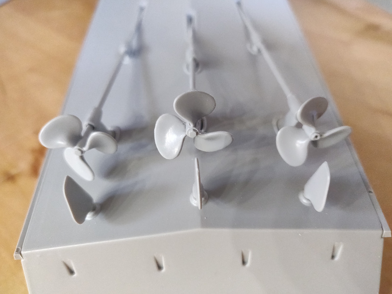

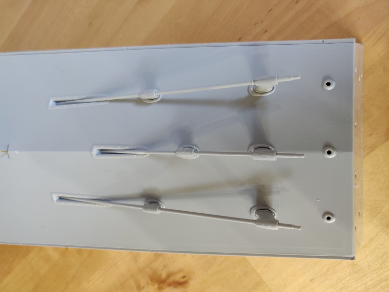

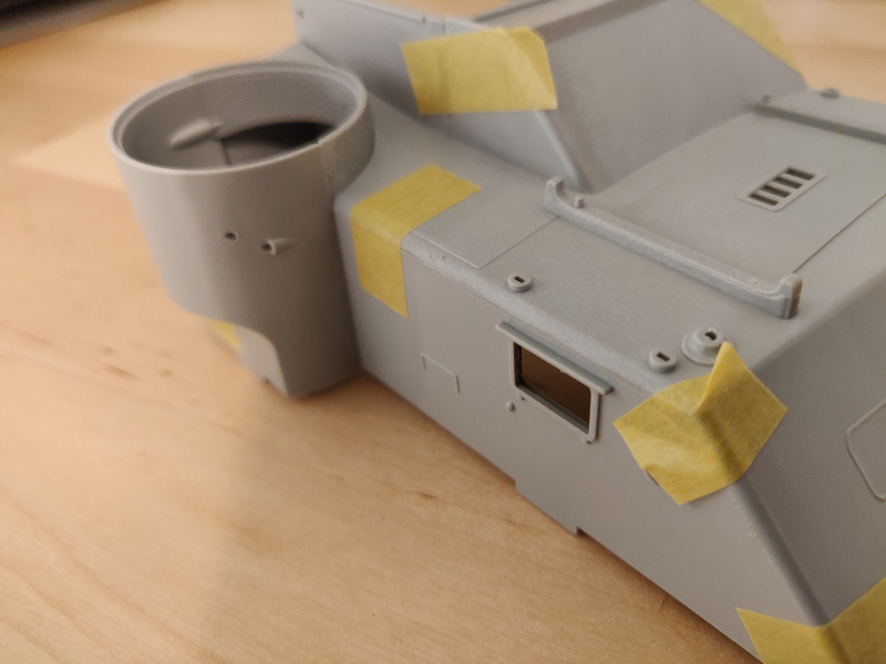

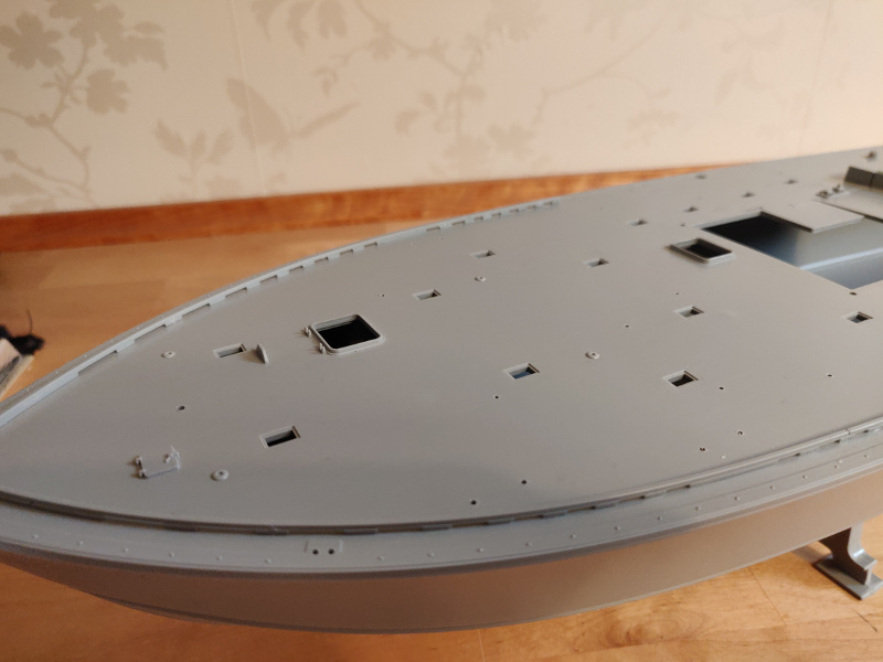

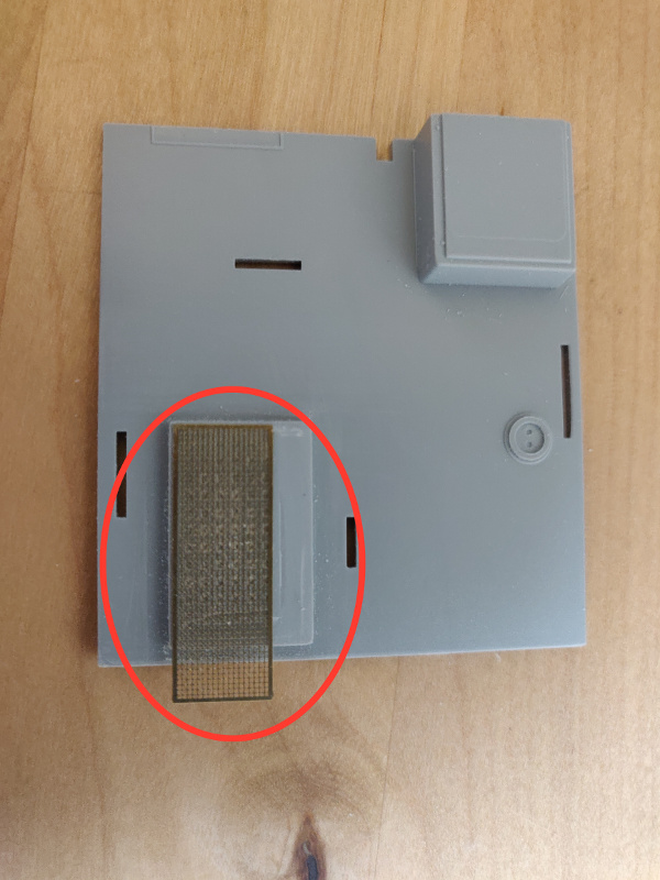

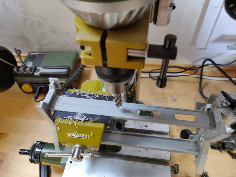

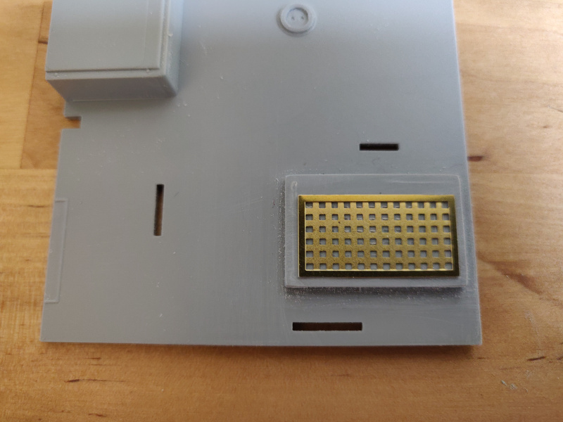

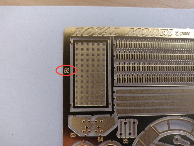

| Bonjour les amis, journée un peu galère, entre les erreurs de notices et les pièces voilées, pas facile. Il va falloir redoubler, que dis-je, retripler d'attention.   x Montage du premier bloc, la première surprise, la pièce plastique Italéri est complètement déformée, vrillée.    Mise en presse de tout cela et renforcement par le dessous pour éviter que la cabine soit de travers et ne se voile. En suivant, deuxième surprise de la matinée, le repérage de la notice de la photo découpe Royal Model est erroné.  la pièce 57, là il y a un problème  Après recherche, je trouve de nouveau la pièce 57 à une autre étape du montage...  En explorant, les différentes feuilles de PE, je trouve enfin la bonne pièce... n° 62 !!!  C'est quand même mieux comme cela.   Ci dessous, l'avancement des montages et le positionnement à blanc.     Comme d'habitude, n'hésitez pas à apporter vos commentaires Amitiés Thierry _________________ Le bonheur est né de l'altruisme et le malheur de l'égoïsme. Bouddha  | |

| Pour les erreurs de numérotations tu peux avoir 2/3 planches de PE avec la même numérotation seul la lettre de planche est différente Planche A de 1 à 57 Planche B de 1 à 110 D’où 2 fois 57 Mais en général les planches fonctionnent en Planche A de 1 à 50 Planche B de 51 à 110 Bonne suite  _________________ Modèle en cours: Missouri 1/350 Taiho 1/350 Thonburi 1/700 Aspirine. Épouse d'un aspirant, généralement très élégante, elle donne à la mode un caractère particulier, un "Cachet" d'aspirine. Muriel Robin Amicalement Lionel  | |

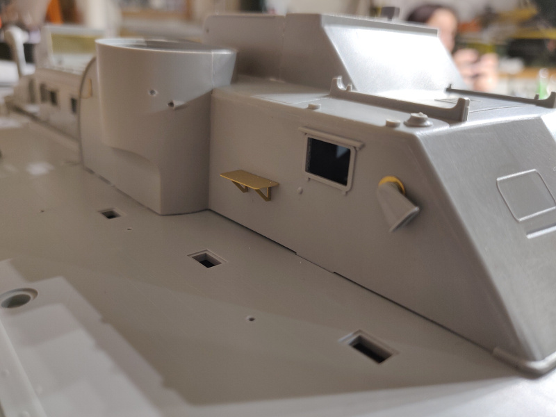

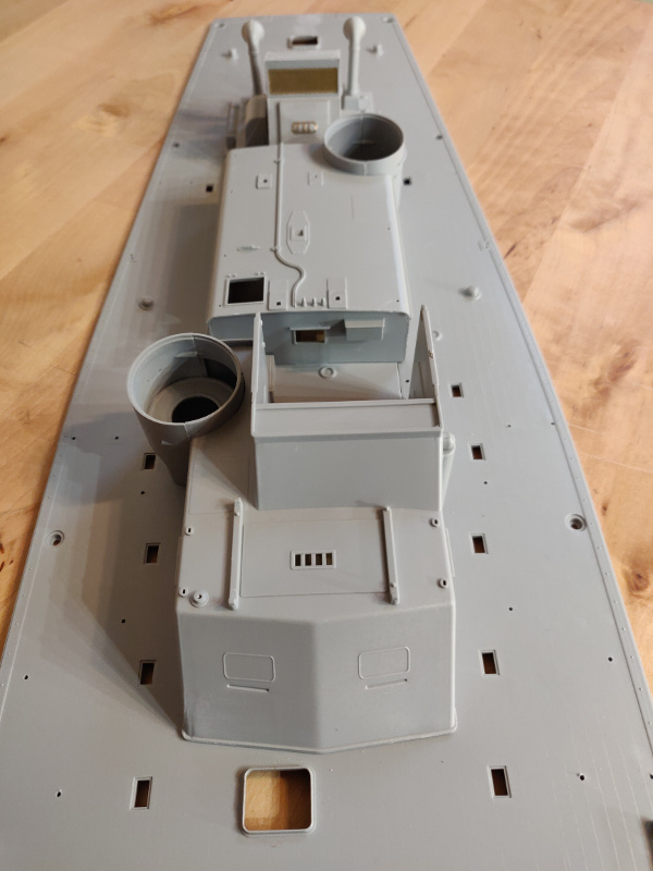

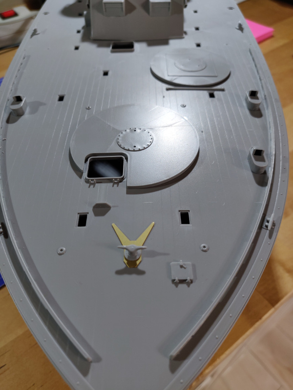

| Bonsoir, une petite avancée aujourd'hui, tout est préparé en sous ensemble et monté à blanc, car il va y avoir pas de reprise au mastic, car la qualité des assemblages n'est pas top, Italeri n'est pas à 1 mm prêt. De plus ce sera plus pratique pour les étapes de peinture.    Amitiés, Thierry _________________ Le bonheur est né de l'altruisme et le malheur de l'égoïsme. Bouddha  | |

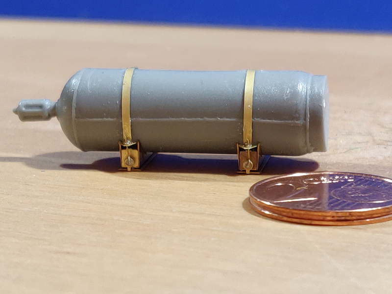

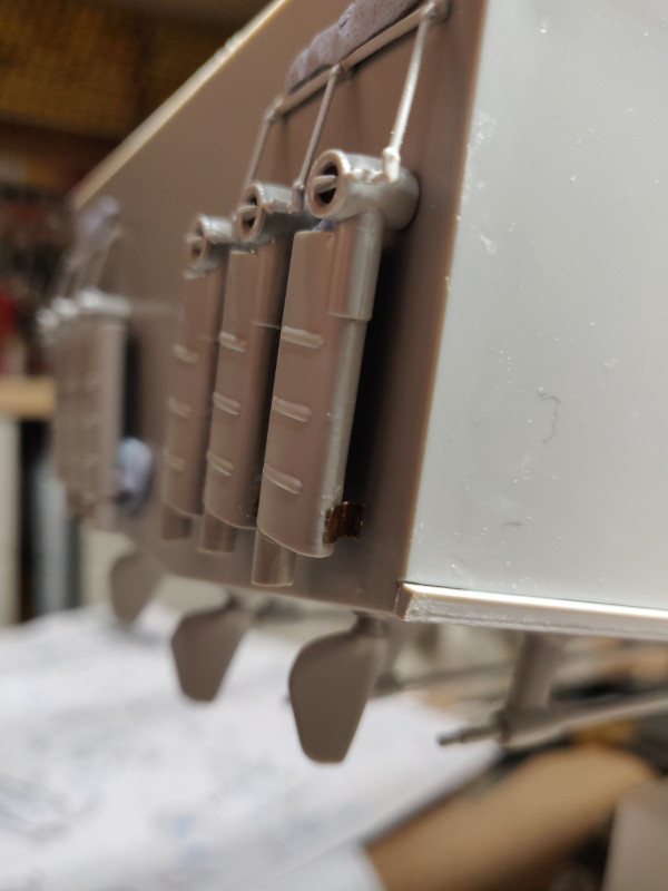

| Bonsoir, les travaux de la journée, pas beaucoup progressé, pas mal de photo découpe et de pièces sauteuses...     Les pièces qui seront peintes à part  Gros plan sur le projecteur modifié avec la PE Total model  Bonbonne de gaz en résine et PE Royal model,   Pour les connaisseurs, j'ai deux questions : 1 cette bonbonne de gaz est positionnée sur la plage arrière, quelle pouvait être son utilité : bonbonne d'air comprimé, bonbonne de gaz pour la cambuse ? si quelqu'un sait, merci d'avance. 2 quelle teinte de peinture est la mieux adapté pour représenter l'anti-fooling sur la coque, le rouge que l'on voit bien souvent me parait trop flamboyant. J'aurai plutôt vu un rouge marron ? merci pour vos réponses. Amitiés, Thierry _________________ Le bonheur est né de l'altruisme et le malheur de l'égoïsme. Bouddha  | |

| Bonsoir les Amis, dans mon dernier post j'avais posé deux questions : l'usage de la "bonbonne de gaz". J'ai trouvé la réponse, c'est en fait un générateur de fumée, c'est un peu un fumigène géant pour échapper à l'adversaire. En ce qui concerne ma deuxième question, je n'ai pas encore trouvé la bonne teinte de l'antifooling, alors si vous avez des idées, n'hésitez pas. Les travaux depuis le début de semaine : Finition de l'équipement de la coque,  pose des arbres, des chaises d'arbres  mise en place des hélices et des ailerons de gouvernail  positionnement à blanc des silencieux qui au niveau des conduites sont très fragiles.  rajout de la PE Eduard     Mise en place sur l'envers d'une tige de laiton de 0,5 mm pour renforcer les rampes de silencieux.  fin de l'équipement du pont  rebouchage des encoches de fixation des rampes de silencieux qui avec la PE seront positionnés à même la coque. Préparation des doubles affuts Brownings de 50 : Mixte des pièces du KIT, de la PE Eduard, de la PE Royal Model. Par contre j'ai fait l'impasse sur les résines Royal Model, car plusieurs pièces étaient cassées, il faut dire que toutes les pièces résines sont en vrac dans un petit sachet plastique...sans protection dans l'emballage général  .   Barre de laitons utilisés pour le roulage des canons (une vrai partie de plaisir...)  Voilà le résultat, je suis satisfait.     Le résultat après le rajout de la photodécoupe. Voilà pour ce soir. Amitiés, Thierry _________________ Le bonheur est né de l'altruisme et le malheur de l'égoïsme. Bouddha  | |

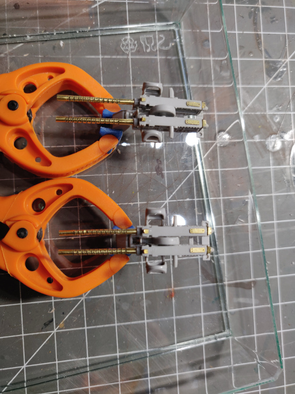

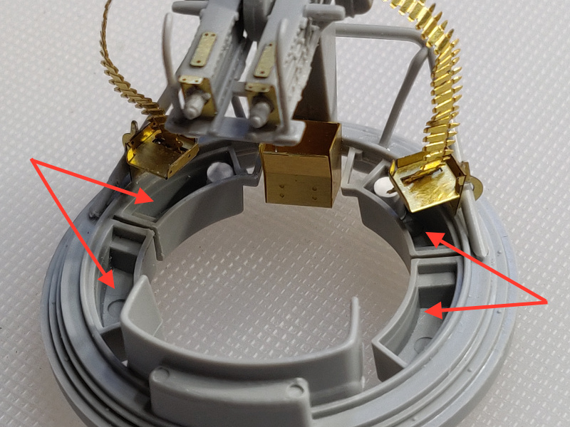

| Bonsoir à tous, merci les amis pour votre intérêt à ce montage. Aujourd'hui j'ai complété les affuts doubles. En effet, je trouve que les boites de munitions faisaient vides et n'ayant pas de photodécoupe à mettre, j'ai compléter les boites avant avec les munitions plastiques (assez fines) fournies par Italéri et j'ai scotché 2 couvercles de boites de munitions.   Fabrication des torpilles.  J'ai commencé la fabrication des supports de torpilles, ce n'est que de la photo-découpe...  , c'est très chaud, les photos sont à venir. Amitiés, Thierry _________________ Le bonheur est né de l'altruisme et le malheur de l'égoïsme. Bouddha  | |

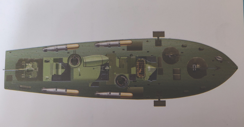

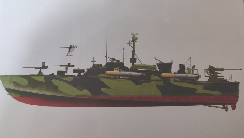

| Bonsoir,
merci les amis. En réponse à l'ancien, ça devrait ressembler à cela si j'y arrive, peut être moins vieilli, car je préfère un peu plus discret. Au niveau du livret, il y a pas grand chose, je suis en train de voir quelles peintures je vais utiliser, je pense pour la cama partir sur 3 tons de vert, du clair au foncé.
