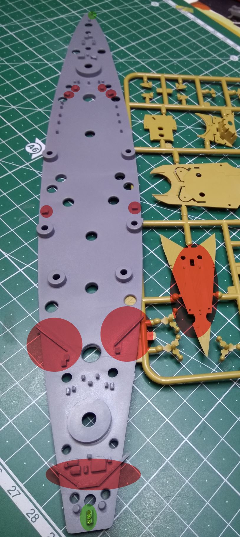

| Merci!  Du coup j'ai commencé hier soir avec la suppression de certains éléments sur le dessous du pont: suppression des brise lames, et des enrouleurs, pour les remplacer plus tard par de la PE... J'ai commencé à faire ces fameux enrouleurs, et heureusement que j'avais une boîte à rabiot bien fournie, j'ai pu réutiliser des morceaux d'antenne pour faire le centre. J'ai également enlevé toutes les chaînes moulées pour les remplacer plus tard par des chaînes en PE. Bilou, à priori je ne ferai que du 700, donc tu auras peu de surprises chez moi  | |
IsKor Vice-Amiral
 | Sujet: Re: Bismarck MENG au 1/700e kit de PE Eduard Dim 28 Oct 2018, 19:53 | |
| Hop, photos! Alors voici ce qui a été fait sur la partie qui vient en dessous du pont, qui doit faire dépasser les brise-lames, les "enrouleurs" et tout un tas de caissons. Tout le rouge a été limé, le vert a eu de la PE ajoutée. Sur la partie avant du pont, j'ai gratté les chaînes pour y mettre de la PE plus tard.  Et voici les "enrouleurs" qui remplacent les trucs en plastique. Assez chaud à faire, puisqu'il a fallu découper un bout de plastique de l'antenne (en fond), et assembler 3 pièces de PE autour. Je devais en faire 5 mais yen a un qui a été foiré (celui en premier plan), du coup j'avais du surplus, et j'en ai refait un autre. Pièce de 1ct pour échelle :p  | |

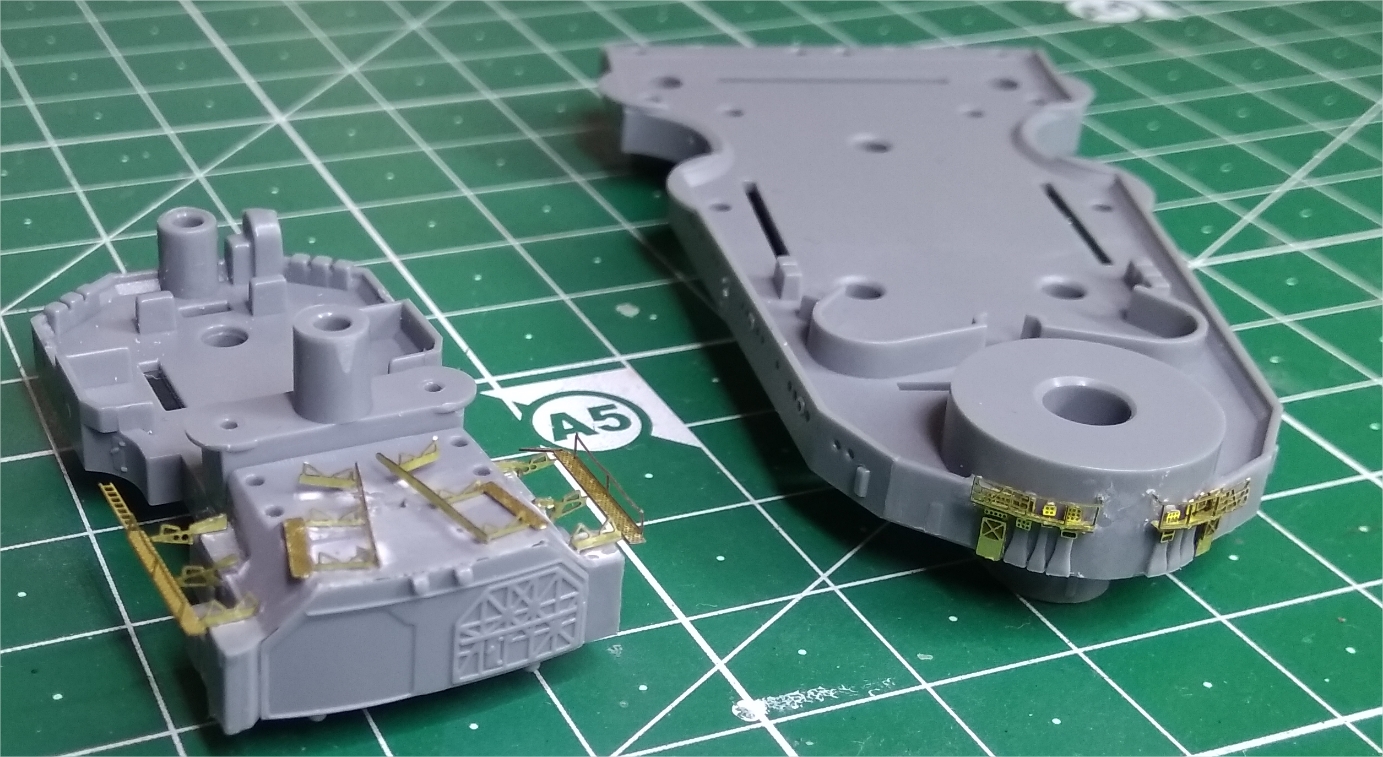

| Poursuite en cette fin d'aprem, j'ai fini la PE sur le berceau de la tourelle C, Et j'ai attaqué la PE pour le soutènement des canots de sauvetage... Et ça c'et fait plutôt dans la douleur, vu la taille des pièces.. Mais je pense m'en être bien sorti, même si au bout d'un moment j'ai eu la main lourde sur la colle  Reste que je n'ai pas compris pourquoi le dernier bout à l'arrière de la PE sur la structure flotte dans le vide... On verra bien. J'ai suivi les instructions pourtant.  | |

| Salut camarade bismarck-menguien ! ben dis donc....c'est de la micro chirurgie cette PE !!! Je salue ta patience et dextérité !!! Je sais pas si tout le monde se rend bien compte de la petitesse de tes pièces....avec ta super macro, j'ai parfois l'impression que ton kit est au 350 !!!  Pour ton bout de PE bizarre, ça me paraît étrange sur le principe, mais je ne saurais te dire ce qu'il doit en être ; quoi qu'il en soit, ce sera plutôt caché. Bonne suite ! @+ Fred | |
IsKor Vice-Amiral
 | Sujet: Re: Bismarck MENG au 1/700e kit de PE Eduard Sam 06 Avr 2019, 08:04 | |
| Merci  C'est vrai que j'ai pas posé une pièce à côté pour l'échelle  Reste qu'avoir peint le pont à part m'oblige à peindre des morceaux d'éléments avant de les monter sur la structure, comme le hangar à droite que je vais devoir sous coucher rapidement et peindre avant de mettre la partie en bois  | |

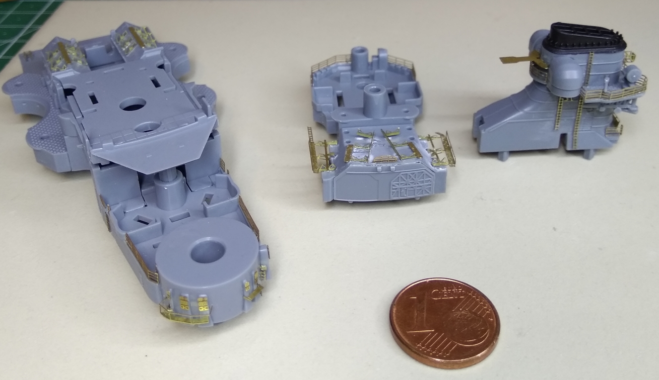

| Après midi pluvieux, après midi PE! J'ai bien avancé sur les différents éléments de la superstructure; avec encore de jolis morceaux de bravoure. Une pièce d'un centimes pour échelle:    | |
