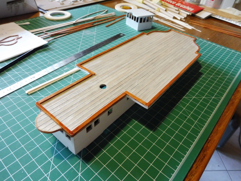

ALBATROS 1/40 MANTUA - Page 2 Empty
MessageSujet: essai teinture de pont   ALBATROS 1/40 MANTUA - Page 2 EmptyMar 04 Déc 2018, 14:02
bon voila un moment ou il ne faut pas se planter ! la teinte du pont donc j'ai préféré faire un essai préalable que je vous soumets, peu de documents existent donc je me réfère aux reconstructions récentes : "Pride of Baltimore 1 et 2" Pour le témoin A = teinte bois LIBE...N chêne foncé diluée. Témoin B = verni chêne doré brillant . Témoin C = verni chêne moyen satiné.

MessageSujet: Re: ALBATROS 1/40 MANTUA   ALBATROS 1/40 MANTUA - Page 2 EmptyMar 04 Déc 2018, 14:59
Bonjour Octant,
sachant qu'avec le temps, la teinte va foncer, et qu'un pont à cette époque était briqué tous les jours, moi j'opterai pour le A voire le C au maximum.

MessageSujet: Re: ALBATROS 1/40 MANTUA   ALBATROS 1/40 MANTUA - Page 2 EmptyMar 04 Déc 2018, 15:35
La A bien sur ,les ponts sont briqués..

MessageSujet: Re: ALBATROS 1/40 MANTUA   ALBATROS 1/40 MANTUA - Page 2 EmptyMar 04 Déc 2018, 16:02
Merci de me raviver la mémoire ! j'ai une excuse j’étais à la machine donc en matière de pont !!! en fait j’hésitais entre le A et le C je vais garder le A et suivant l'aspect final lui appliquer ou non un vernis mat ? à voir.

MessageSujet: Re: ALBATROS 1/40 MANTUA   ALBATROS 1/40 MANTUA - Page 2 EmptyMar 04 Déc 2018, 16:34
L'idéal aurai été du bouleau,bien  blanc.
Et une couche de fond dur.

MessageSujet: Re: ALBATROS 1/40 MANTUA   ALBATROS 1/40 MANTUA - Page 2 EmptyMar 04 Déc 2018, 17:43
comme tu me l'avais conseillé il s'agit bien de bouleau mais j'ai pensé que le pont n'est jamais bien blanc mais plutôt un peu grisé voila pourquoi j'ai fait ces essais mais pour l'instant le pont est brut de construction

MessageSujet: Re: ALBATROS 1/40 MANTUA   ALBATROS 1/40 MANTUA - Page 2 EmptyMar 04 Déc 2018, 18:16
Une technique pour griser artificiellement le pont:
Un mélange de javel et gros sel dissout,puis un brossage à la brosse à dent souple.

MessageSujet: Re: ALBATROS 1/40 MANTUA   ALBATROS 1/40 MANTUA - Page 2 EmptyMar 04 Déc 2018, 19:41
Intéressant comme réflexion!
Je trouve que la teinte de "pont briqué" est un des plus difficiles à réussir avec de la teinture ou de la peinture!

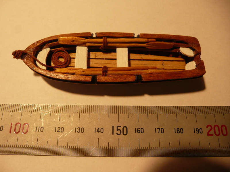

MessageSujet: Re: ALBATROS 1/40 MANTUA   ALBATROS 1/40 MANTUA - Page 2 EmptyJeu 13 Déc 2018, 20:33
Pendant que la peinture du pavois sèche ,j'ai entrepris de terminer le canot . Je vous mets quelques photos . Pour la première fois j'ai utilisé de la peinture Ta..ya mat ,je vous avoue que je me suis fais très peur au regard de l'aspect très liquide du produit puis après quelques essais j' ai changé totalement d'avis, dommage que je n'ai pas trouvé toutes les teintes dont j'avais besoin !!
Je vous mettrai quelques photos dès que possible , le pont est fini : fondur sur lattage bouleau ,pour les clous de fixations des lattes j'ai mélangé de la colle à bois avec une peinture acrylique noire que j'ai mis dans des trous d’épingle puis racloir plusieurs fois jusqu'à une empreinte discrète mais visible ! voila les nouvelles du bord à bientôt à vous tous .

MessageSujet: Re: ALBATROS 1/40 MANTUA   ALBATROS 1/40 MANTUA - Page 2 EmptyJeu 13 Déc 2018, 22:09
Superbe cette embarcation!

MessageSujet: Re: ALBATROS 1/40 MANTUA   ALBATROS 1/40 MANTUA - Page 2 EmptyVen 14 Déc 2018, 13:06
merci Gilles A+

MessageSujet: Re: ALBATROS 1/40 MANTUA   ALBATROS 1/40 MANTUA - Page 2 EmptyVen 14 Déc 2018, 23:33
un beau pont et une belle annexe !

MessageSujet: finitions du pont   ALBATROS 1/40 MANTUA - Page 2 EmptyDim 16 Déc 2018, 18:36
Le pont est terminé sauf oubli ! ajustage bauquière et jambettes terminé . Pour la peinture de coque ce sera en 2019 ! Bonnes Fêtes à vous Tous , j'aurai sans aucun doute besoin de vos connaissances quand le temps du gréement viendra mais c'est pour plus tard. A+
Quelques photos de l’état d'avancement n’hésitez pas, vos remarques sont toujours très instructives, merci d'avance.

MessageSujet: Re: ALBATROS 1/40 MANTUA   ALBATROS 1/40 MANTUA - Page 2 EmptyDim 16 Déc 2018, 20:19
Pas fan des simulations de cloutage,mais tu t'en sort plutôt bien.

MessageSujet: Re: ALBATROS 1/40 MANTUA   ALBATROS 1/40 MANTUA - Page 2 EmptyMar 08 Jan 2019, 19:20
@ Ofencer 29350: d'accord avec toi je ne suis pas très satisfait du résultat pour les simulations de cloutage, depuis reprise en ponçage pour limiter la casse . Ensuite je ne souhaite pas reprendre par une autre méthode.Le visuel c'est un peu amélioré, je te mets des photos dès que possible .
@ amiral 71 : merci de tes encouragements ,pour le moment la suite attend un peu car c'est dans ma bannette que je couve ma grippe !!!
