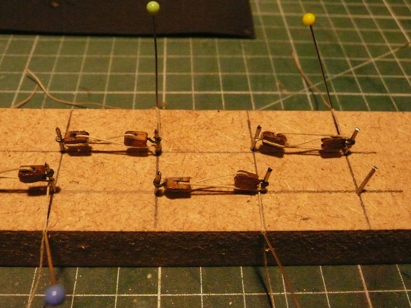

MessageSujet: Re: ALBATROS 1/40 MANTUA   ALBATROS 1/40 MANTUA - Page 5 EmptyLun 25 Nov 2019, 16:27
Suite de la mise en place des canons par leur gréement , pour cela j'ai préféré fabriquer un montage pour respecter les longueurs entre poulies.
Cela est plus facile aussi pour pour enduire les cordages en tension avec un mélange de colle diluée.
Les poulies seront réalignées lors du montage sur les canons.
A +

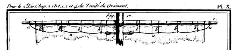

Mais il reste encore une interrogation le marchepied doit il être poser en guirlande sous la vergue ,soutenu par le étriers (photo suivante)
ALBATROS 1/40 MANTUA - Page 5 20012509522324427516616856
Ou bien plus ou moins parallèle à la vergue comme la photo 2 du modèle existant le fait apparaître ? et conformément à l'exemple ci après :

Un cordage prend forcément un  aspect festonné de part son propre poids. Mes souvenirs de mathématiques me rappellent que cette courbe est un cosinus hyperbolique ! Wink
Donc le marchepied n'est pas parallèle à la vergue :

Merci pour vos renseignements, donc j'ai démonté les marchepieds non conforme puis refait un montage plus réaliste :
1. refait les étriers en cordage avec un œil pour le passage du marchepied.
2. pose de deux taquets de par et d'autre du mat pour arrêter les marchepieds comme sur le schéma qui plait tant à l'ancien !
Pour info ce dernier est issu de "Pinterest " sous la rubrique modélisme naval .
Pourquoi je n'ai pas retenu ce montage dès le départ c'est sans doute une fois de plus par excès de confiance au kit ! de plus la documentation d'origine est peu fournie ! Mais bon je me suis planté l'erreur réparée et j'ai encore appris !!

Montage des ridoirs à moque pour les étais du mat de misaine.
je suis parti d'un tube laiton de 2 x 1 mm coupé en rondelles d'environ 1.5 mm puis enroulage du cordage fixation par un point de colle et fourrage .
Un des ridoirs est terminé par un crochet métallique qui vient se fixer dans l'anneau de pont
Enfin tranfilage des ridoirs, de quoi ne pas voir le temps passer !!
ALBATROS 1/40 MANTUA - Page 5 20021606384124427516649686
ALBATROS 1/40 MANTUA - Page 5 20021606384124427516649685
ALBATROS 1/40 MANTUA - Page 5 20021606384124427516649687

On ne peut qu’admirer le travail bien fait. Bravo...

MessageSujet: Re: ALBATROS 1/40 MANTUA   ALBATROS 1/40 MANTUA - Page 5 EmptyMar 18 Fév 2020, 09:29
Merci Charles,
Effectivement on essaie de réaliser une maquette qui reflète au plus près son modèle à l’échelle 1 !
Maintenant chaque étape présente son lot de difficultés qui sont la plupart du temps surmontées grâce aux connaissances partagées sur le site.
je suis content que tu apprécie mon travail !
A bientôt la suite .....
MessageSujet: Re: ALBATROS 1/40 MANTUA   ALBATROS 1/40 MANTUA - Page 5 EmptyMar 18 Fév 2020, 10:14
Ces moques me semblent un peu petites. En général les moques sont plus grosses que des poulies et même que les caps de mouton. Mais je ne sais pas ce qu'il en est pour l'Albatros.
Les ridoirs à moques sont généralement utilisés pour les étais. La ride fait plusieurs tours (au moins trois) à l'intérieur des moques.
Dans ton cas, il semblerait que ce soit utilisé pour les galhaubans car les étais ne sont pas fixés à cet endroit mais sur le beaupré.
MessageSujet: Re: ALBATROS 1/40 MANTUA   ALBATROS 1/40 MANTUA - Page 5 EmptyMar 18 Fév 2020, 11:06
bonjour Fred,
Erreur de vocabulaire , il s'agit bien des galhaubans, quand à la taille des moques aucune précision sur le plan Mantua (ancien car la boite est restée vingt ans sur une étagère ..)donc j'ai pris mes renseignements sur le Curti en m'inspirant de la page 302 avec toujours un doute de bien être conforme au montage et a l’époque.
D'ailleurs sur la figure en question il y une moque transfilée à deux tours et une autre a cinq tours !
Donc j'ai du trancher avec le risque de commettre une erreur .
Je te remercie de tes observations c'est comme ça qu'on avance !
