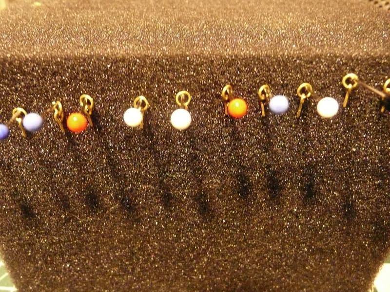

Poursuite du chantier par la fabrication des anneaux de liaison voile-mat en voila 6 il en reste 37 !
ALBATROS 1/40 MANTUA - Page 4 19101206333224427516457428
fil laiton de 5/10 diamètre 9mm
ALBATROS 1/40 MANTUA - Page 4 19101206333224427516457427

merci l'ancien,
Voici la methode que j'ai employée pour des anneaux diametre 9 en cote finale sur le mat et 1,5 pour fixer à la ralingue:
1. fil laiton de 0,5 mm longueur 45 mm
2. mise en forme du fil sur une queue de foret diametre 7,5 mm pour obtenir une cote finale d'environ 8,5 mm de diametre.
3.verification du diametre de 8,5, pliage à 90° d'un brin pour former le petit anneau
4. soudure du grand anneau
5. mise en forme du petit anneau sur un fil d'acier de 1,5 mm
ALBATROS 1/40 MANTUA - Page 4 19101406252624427516461801

Bonjour Octant
Très beaux anneaux
Je copie le mode d'emploi
Jc LALANNE
JChristophe LALANNE

merci 64ch,
A vrai dire au départ je ne pensais pas y arriver , mais à l'usage et avec méthode cela devient réalisable sans beaucoup de casse ! mais avec une bonne loupe !!

Poursuite du chantier par la fabrication d'anneaux pour les affûts ,
ALBATROS 1/40 MANTUA - Page 4 19111305121324427516508080
ALBATROS 1/40 MANTUA - Page 4 19111305121524427516508082
