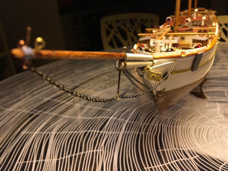

Job de la journée : embellissement du beaupré avec ses martingale & sous-barbe. Les pitons d'interface avec la coque ne sont pas collés afin de redéposer l'ensemble une fois le filet de protection installé (prévu demain) :
3-Mâts barque Pourquoi Pas? - 1) Coque & pont (Billing Boats 1/75°) par Yves31 - Page 39 836_be10
3-Mâts barque Pourquoi Pas? - 1) Coque & pont (Billing Boats 1/75°) par Yves31 - Page 39 837_be10
3-Mâts barque Pourquoi Pas? - 1) Coque & pont (Billing Boats 1/75°) par Yves31 - Page 39 838_be10
[url=https://servimg.com/view/20002386/867]3-Mâts barque Pourquoi Pas? - 1) Coque & pont (Billing Boats 1/75°) par Yves31 - Page 39 839_be10[/url]

BONJOUR yves !! francement super le culte du petit detail ! c'est top BRAVO !a plus  !!

un magnifique boulot du grand art  3-Mâts barque Pourquoi Pas? - 1) Coque & pont (Billing Boats 1/75°) par Yves31 - Page 39 2184292159 3-Mâts barque Pourquoi Pas? - 1) Coque & pont (Billing Boats 1/75°) par Yves31 - Page 39 2184292159 3-Mâts barque Pourquoi Pas? - 1) Coque & pont (Billing Boats 1/75°) par Yves31 - Page 39 2184292159

Bonjour Yves!
Là je dois dire: "ça en jette"....excellent travail!!!

Bravo... Waouh c'est superbe!
Le beaupré est très long sur ce bateau, quelle longueur fait il?
Tu sais à quoi servent toutes ces chaînes ?
Marc, le mât de beaupré seul fait 9cm mais du fait de son bout-dehors, il en fait 17 (soit réellement près de 13m !). Les martingales et sous-bardes sont des chaînes qui font jolies ; mais elles ont manifestement une fonction mécanique pour compenser les tensions sur le beaupré produits par les étais du mât de misaine (supportant aussi les amures des foc et clin-foc), efforts respectivement ramenés sur la proue via l'arc boutant et sur le guibre. Je pense que nos vieux loups de mer ratifieront/complèteront le propos.

et une petite photo nomenclaturée pour plus de clarté :
3-Mâts barque Pourquoi Pas? - 1) Coque & pont (Billing Boats 1/75°) par Yves31 - Page 39 840_be11
