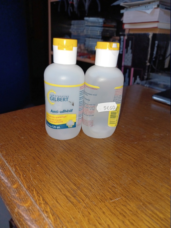

Autre astuce pour les acryliques :
Le décolle sparadrap  GILBERT , en pharmacie, dans les 5 euros, super efficace. Very Happy Very Happy Décapage d'une peinture acrylique à l'alcool à bruler 20211110er efficace.
