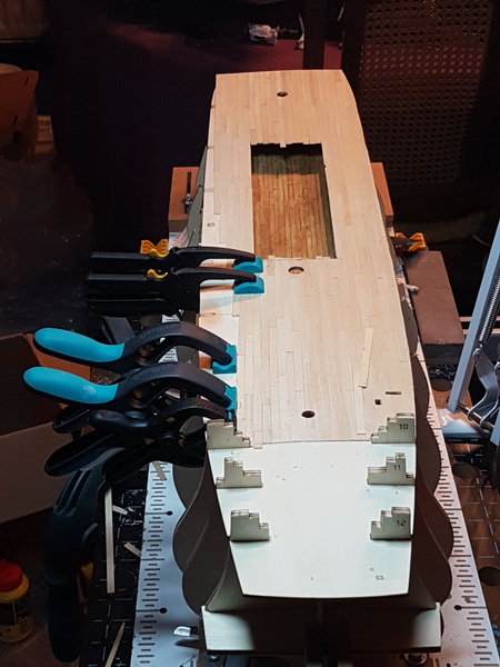

Petite question à propos de l'alignement des couples 10-11-12 par rapport au couple 9
Je vais placer le pont principal (4 parties). Les parties proue A et B sont déjà collées avec l'arrondi prévu.
J'ai semble-t-il un souci de niveau des couples 9-10-11 et 12.
Les couples 10-11 et 12
1) doivent-ils être au même niveau ? J'observe une 'grosse' différence entre eux 10-12 OK mais 10-11 et 11-12 = 5mm de différence
Vaisseau Bretagne (Altaya 1/80°) par TripleJ Lb-cou10
2) par rapport au couple 9 ? Sans doute le couple 10 n'est-il pas assez proche de la fausse quille et dès lors accentue la différence entre 9 et 10 puis 11 et 12 ?
Vaisseau Bretagne (Altaya 1/80°) par TripleJ Lb-cou11
rapport avec le couple 9 - les parties du pont principal C et D ne sont pas encore collées - juste ajustées pour vérification et découverte du problème de niveau
Vaisseau Bretagne (Altaya 1/80°) par TripleJ Lb-cou12
Merci de vos commentaires avisés.

Relatif à vos couples 9, 10, 11 et 12, j'avais, à l'époque, soulevé ce problème.
Vaisseau Bretagne (Altaya 1/80°) par TripleJ M013_014
Vaisseau Bretagne (Altaya 1/80°) par TripleJ M013_012
Mais, cela ne pose aucun soucis à la suite du montage
J'ai installé le pont principal
Vaisseau Bretagne (Altaya 1/80°) par TripleJ M024_110
Comme vous le voyez, impeccable.
Je suis donc passer au lattage du pont principal en disposant les baguettes selon ce schéma:
Vaisseau Bretagne (Altaya 1/80°) par TripleJ M016_019
C'est un patron que j'ai trouvé sur ce forum.
J'ai presque fini.
Voici 2 photos prises cet après-midi ± 16h.
Vaisseau Bretagne (Altaya 1/80°) par TripleJ M026_211
Vaisseau Bretagne (Altaya 1/80°) par TripleJ M026_212
Vaisseau Bretagne (Altaya 1/80°) par TripleJ M026_210
J'ai dû placer des pinces, car les lattes ont tendances à se soulever ou s'écarter des autres.
Ce n'est pas compliqué mais cela prend un temps fou!
Mais bon, c'est mon hobby, et pour un premier bateau, j'avoue que le résultat n'est pas trop mauvais!
Qu'en pensez-vous?

Je ne savais pas comment continuer à publier mes infos de montage - ai créé un nouveau sujet, alors qu'il suffit de continuer sur le sujet précédent.
Donc je recopie les infos envoyées sous le sujet
J'en suis à l"envoi 7 - fascicules 32 à 37 - les sabords
J'ai réalisé des serre-joints 'maison' avec les chutes de la 'cale-sèche Hob..Zo..' et des élastiques - donc PAS DE CLOUS ... et c'est probant.
Vaisseau Bretagne (Altaya 1/80°) par TripleJ Sabord15
Vue de la poupe (à l'envers ?)
Vaisseau Bretagne (Altaya 1/80°) par TripleJ Sabord17
`Vue de la poupe
Vaisseau Bretagne (Altaya 1/80°) par TripleJ Sabord16      Vaisseau Bretagne (Altaya 1/80°) par TripleJ Aligne10
Serre-joints 'maison'
Vaisseau Bretagne (Altaya 1/80°) par TripleJ Sanscl10
Et pour courber le sabord babord et tribord, l'outil de façonnage:
Vaisseau Bretagne (Altaya 1/80°) par TripleJ Outild10
mais ..... est-ce bien normal cette différence ?
Sera-t-elle comblée ?
Vaisseau Bretagne (Altaya 1/80°) par TripleJ Differ10
J'attaque le montage repris dans les fascicules 36 et 37 et me pose des questions ... comment faire tenir ce sabord ...?
Je teste 'à blanc' .... on verra
A bientôt - dès la réception et réalisation du prochain envoi ... toujours les mêmes remarques - l'envoi 7 date du 18 décembre 2018 - envoi toute les 6 semaines ???
Bon j'attends
