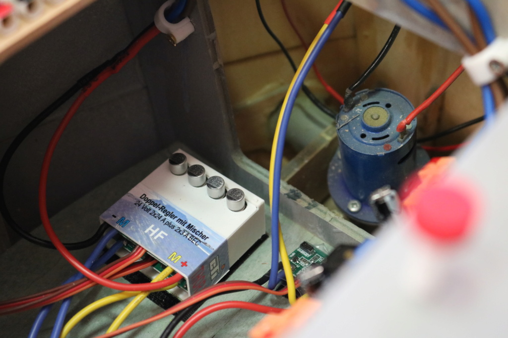

Salut a tous, un peut d'électronique pour changer, mais tout d'abord je remercie les personnes du forum qui m'on guider pour l'alimentation de mon bateaux.
voici des photos de l’installation.
C'est la partie de la proue, le double variateur avec mixage intégré on le branche sur les deux voies d'un même manche ce qui permet que lorsque que l'on veut virer de bord un des deux moteurs ralenti ou s’arrête, donc mettre la direction sur une autre voie j'ai pas réussi a mixer la direction avec le ralentissement d'un moteur.
FAIRMOUNT 1/75 éme - Page 2 Fair_710

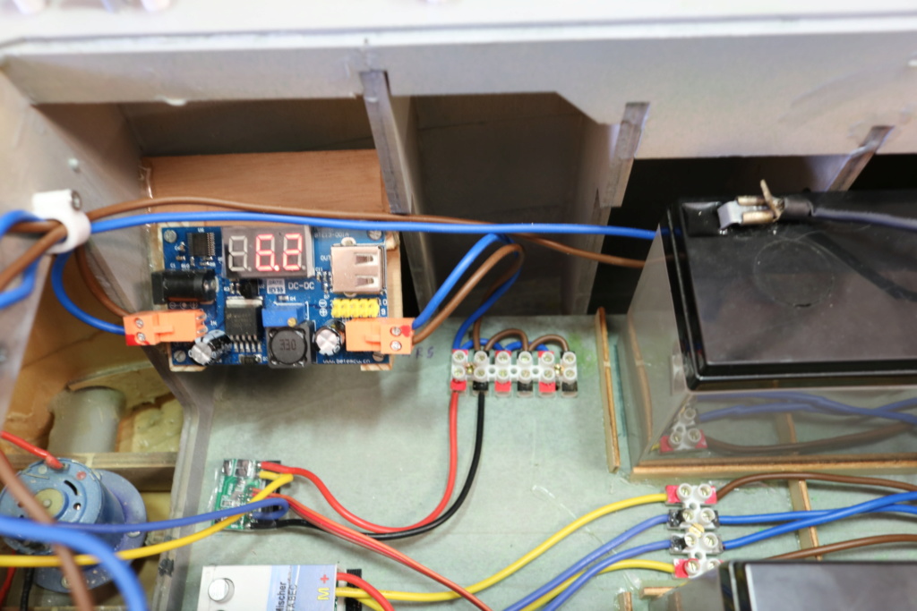

Ici on voie mon arriver en 12 volt
FAIRMOUNT 1/75 éme - Page 2 Fair_810
Ici un régulateur de tension il est régler sur 6,2 volt et dessous le variateur d'étrave

Ce double variateur mixer fonctionne de cette façon.
Un manche permet de faire varier et inverser les 2 moteurs en même temps.
L'autre manche permet de faire varier la vitesse sur un des moteurs ou l'autre suivant le sens du manche pour aider à faire tourner la maquette.
Pour mixer la direction avec les varios, il faut utiliser une fonction de mixage de ton émetteur de la  radio.
J'arrive à faire cela avec la fc 16 boat.

Salut, oui je sais je te remercie mais sur la radio carson je n'ai pas de mixage quand j'ai acheter cette radio j'ai pas fait attention, c'est pas grave j'ai le manche de gauche libre il me sert de direction
