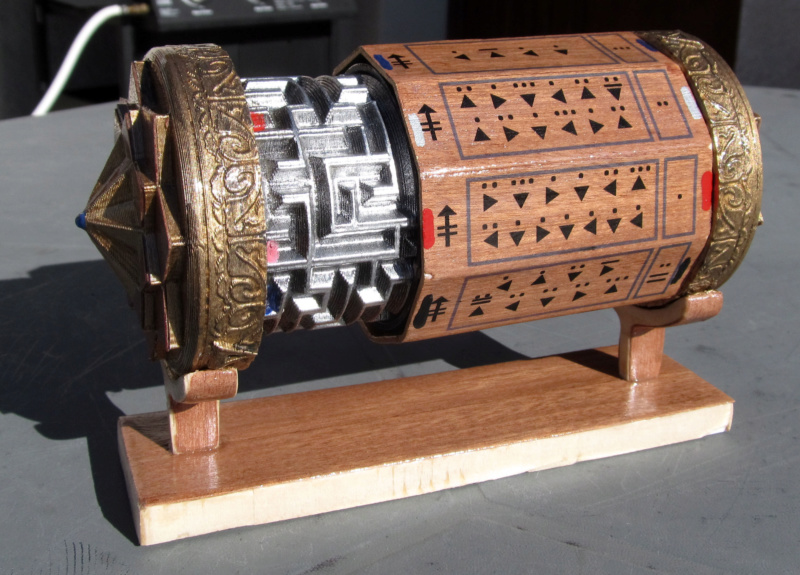

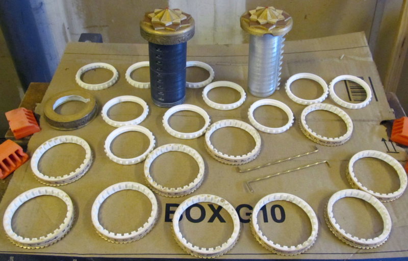

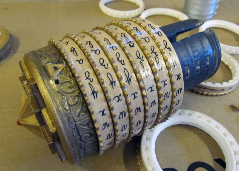

| Bonsoir à tous. Ceci n'est pas une maquette (ou presque) mais je me suis bien amusé à créer, dessiner et réaliser cet engin ! Je suis un grand fan de Leonardo (désolé les filles, je parle du vrai : Leonardo da Vinci) même si je ne sais pas s'il a vraiment inventé ce mécanisme ou si c'est une pure fiction mise en scène par Dan Brown. Voici donc mon cryptex imprimé en PLA et plaqué en frêne blanc et acajou. il est parfaitement fonctionnel et le code de 10 lettres est modifiable grâce à des roues crantées qui s'incèrent dans les bagues sur lesquelles sont écrites les lettres. L'ensemble fermé :  Ouvert :  Les différentes pièces :  Amicalement Thierry | |

| Merci, merci ! Philippe, pour répondra à ta question, j'enseigne tout…. je suis instit et directeur d'école primaire mais j'ai gardé quelques notions de mes études (lointaines) et de ma première vie comme ingénieur en bureau d'étude ;- J'aime le modélisme "classique" bien sûr (sinon je ne serais pas sur ce forum) mais j'apprécie par dessus tout ce qui est un peu technique et comprendre quelques mécanisme un peu originaux. Le fonctionnement est assez simple et en fait je n'ai pas inventé grand chose car le net regorge de plans, dessins et modèles de cryptex (depuis que Dan Brown en a mis un à l'honneur). J'ai pris des idées de ci de là et je les ai mises à ma sauce pour faire un bel objet qui s'accorde avec d'autres éléments et des meubles que j'ai faits auxquels j'avais ajouté un peu de marquèterie frêne et acajou (j'ai d'ailleurs utilisé pour ce cryptex une fin de bande de placage frêne. Le tiroir cylindrique interne (argenté sur la photo) comprend une série de doigts qui viennent glisser dans les roues de codage quand leurs encoches sont alignées, tout simplement, le reste n'est que décoration. Les roues de codage sont dentées afin de s'emboîter dans les bagues sur lesquelles sont dessinées les lettres, ce qui permet de créer le code que l'on veut, voici quelques autres photos (d'aussi mauvaise qualité car prises dans mon atelier sans lumière donc les couleurs sont un peu fades). Une bague seule :  Une bague équipée de sa roue de codage (on aperçoit l'encoche à droite) :  Mise en place des ensembles bagues / roues de codage :  Je suis à la recherche de plans de sextant ou d'astrolabes un peu sophistiqués afin d'essayer d'en fabriquer un ;-) Amicalement Thierry | |
