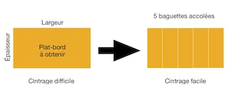

Patrick, ton projet devient dingue et me donne le tournis ! Bravo...
Pour le plat-bord, je ne peux juger de sa position et sa section, ne connaissant pas le navire : mais si besoin, une info (assez connue je pense) : si l'épaisseur de la baguette est inférieure à sa largeur, dur-sur de la courber sans casse ; une solution : cintrer et assembler cote-à-cote plusieurs baguettes fines de largeur égale à l'épaisseur à obtenir, plus clairement :

@Yves31 merçi de ton intéret à ce projet , ta solution pour le plat bord à éveillé ma curiosité . La difficulté c'est qu'il y a un plat bord supérieur et les jambettes qui le soutiennent doivent traverser le premier Faire un trou carré de 2x2mm au milieu d'une baguette de 5mm passe encore mais en faire 50 c'est autre chose D'ou l'intéret de 2 baguettes

Une encoche dans la baguette pour faire passer les jambettes ensuite une moulure par dessus et c'est fini
