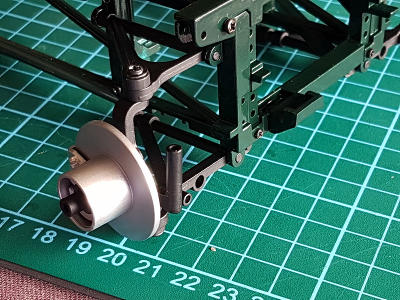

Aujourd'hui, assemblage de la fusée, du frein à disque et de l'étrier de frein (les deux côtés).
Commençons ...
Les pièces détachées
La Jaguar de type E par Altaya - Page 2 P07-2711
Assemblées
La Jaguar de type E par Altaya - Page 2 P07-2710
et montée sur le châssis
La Jaguar de type E par Altaya - Page 2 P07-2712
Assemblage de l'amortisseur
les pièces détachées
La Jaguar de type E par Altaya - Page 2 P07-2713
Installé sur le châssis
La Jaguar de type E par Altaya - Page 2 P07-2714
La Jaguar de type E par Altaya - Page 2 P07-2715
Et le résultat final sur les 2 côtés.
Voilà
Aucune difficultée notable !
Bonne soirée
André

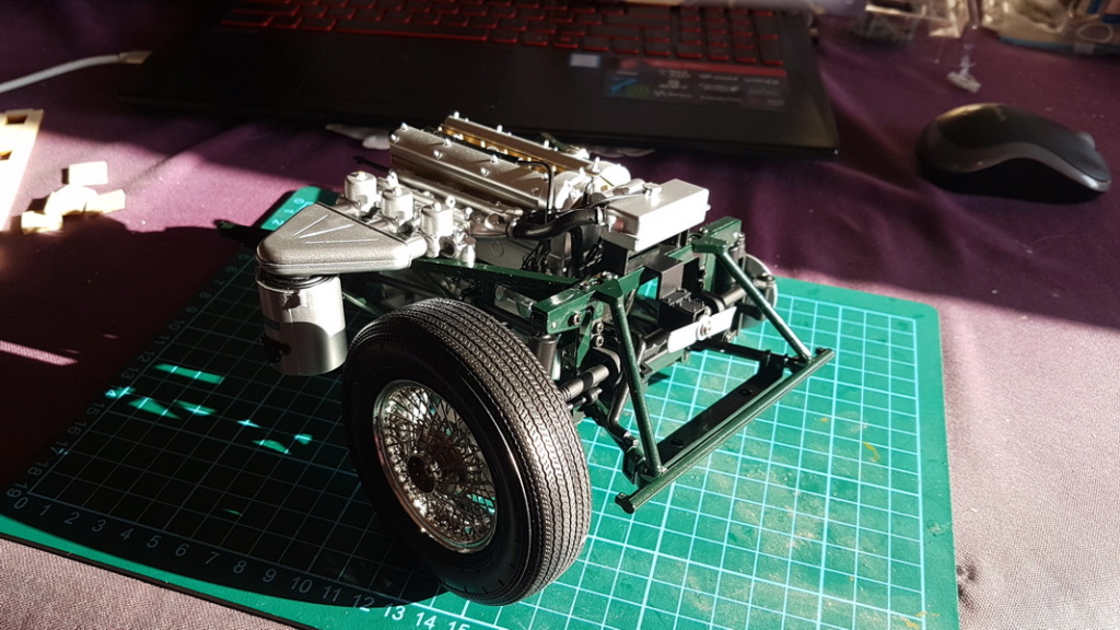

Bonsoir les amis,
Enfin ... Modele space existe encore !
Je ne recevais plus de nouvelles de leurs pars depuis le mois de mai.
Je commençais sérieusement à m'inquieter.
Pour cela, je trouve que Altaya est plus sérieux.
Ce vendredi, je viens de recevoir 2 colis : la commande n° 8 et n° 10.
Déjà un soucis ... pas de commande n° 9 !

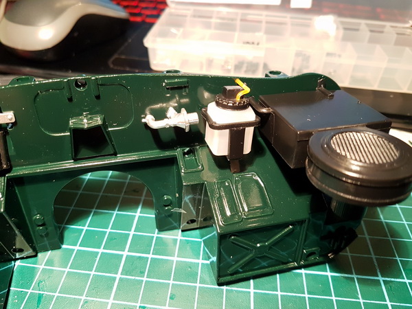

Enfin. continuons le montage de la jaguar.

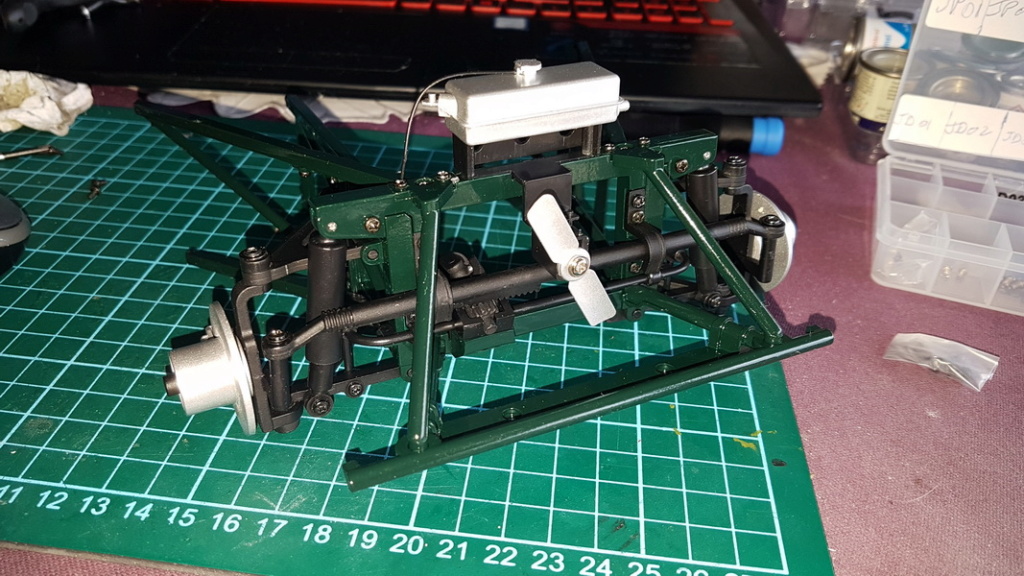

Aujourd'hui, j'ai achevé le montage du châssis et fixé le moteur dessus.
Installer également la direction.
J'ai eu des difficultées avec un support du châssis, les vis fournies étant trop courte.
Heureusement qu'il me restait des vis du montage de R2D2. J'en ai trouvé une qui à fonctionné à la perfection.
Maintenant ... trêve de bla bla et passons au chose sérieuse : les photos !
La Jaguar de type E par Altaya - Page 2 P08-3010

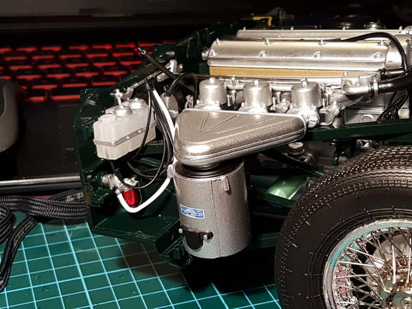

Voici le réservoir d'eau et le ventilateur (l'hélice tourne librement)
La Jaguar de type E par Altaya - Page 2 P08-3210
Ce réservoir fixé au châssis ainsi que la direction (à crémaillère).
La Jaguar de type E par Altaya - Page 2 P08-3211
Vue de près de la crémaillère (en métal) et fonctionnel.
La Jaguar de type E par Altaya - Page 2 P08-3212
la crémaillère et le cardan

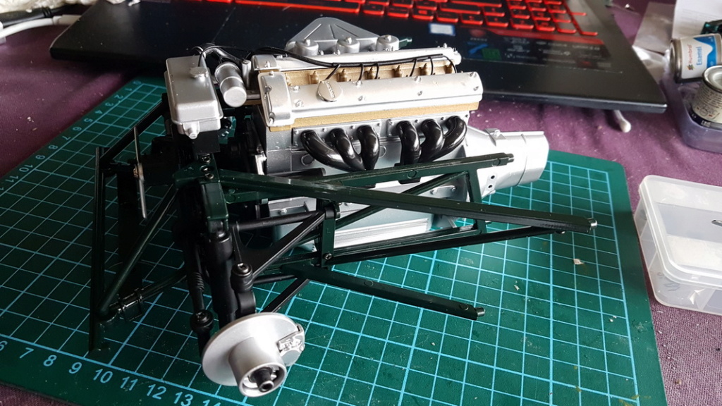

La Jaguar de type E par Altaya - Page 2 P08-3310
Voici le moteur fixé au châssis.
La Jaguar de type E par Altaya - Page 2 P08-3311
La Jaguar de type E par Altaya - Page 2 P08-3312
Voilà...

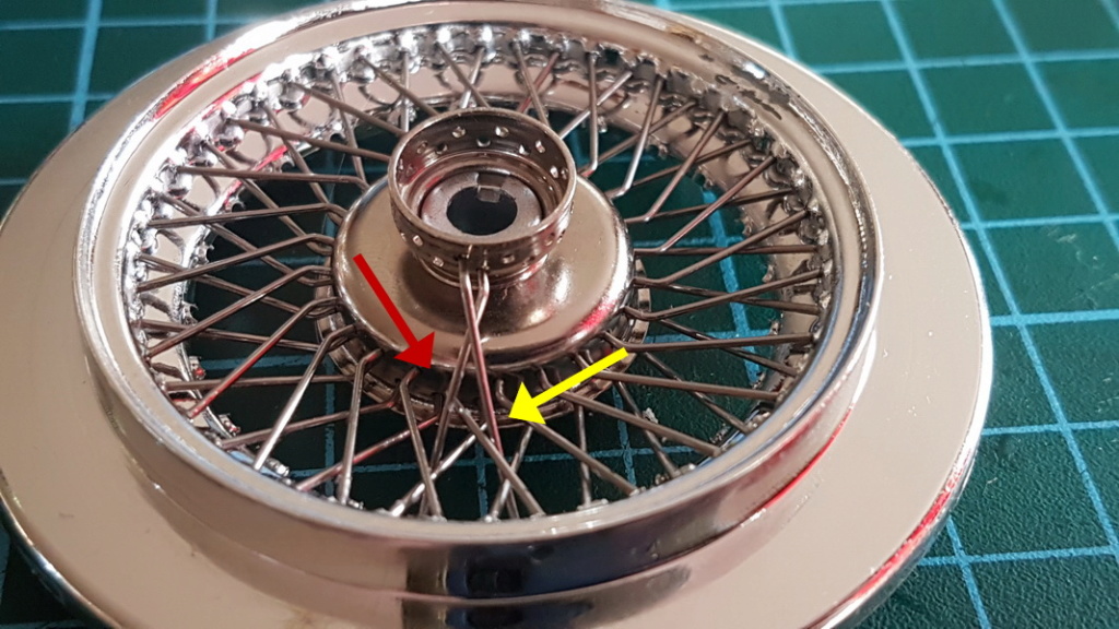

b) deuxième série de rayon:
La Jaguar de type E par Altaya - Page 2 P10-3913
Voici les pièces détachées
La Jaguar de type E par Altaya - Page 2 P10-3914
C'est le même travail mais dans l'autre sens ... Toujours aucune difficultée
La Jaguar de type E par Altaya - Page 2 P10-3915
Ce qui à pour résultat ... Shocked woaw !

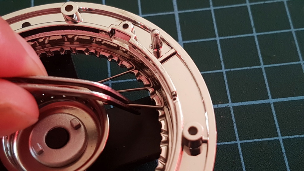

b) troisième et quatrième série de rayon:

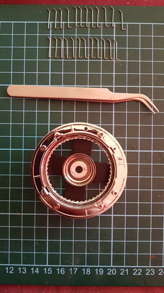

C'est maintenant que l'enfer commence. J'ai mis 45 minutes pour placer 1 rayon
La Jaguar de type E par Altaya - Page 2 P10-4010
Voici les pièces détachées... affraid affraid
La Jaguar de type E par Altaya - Page 2 P10-4011
Le rayon (flèche rouge) est de type "A"
Le rayon (flèche jaune) est de type "B"

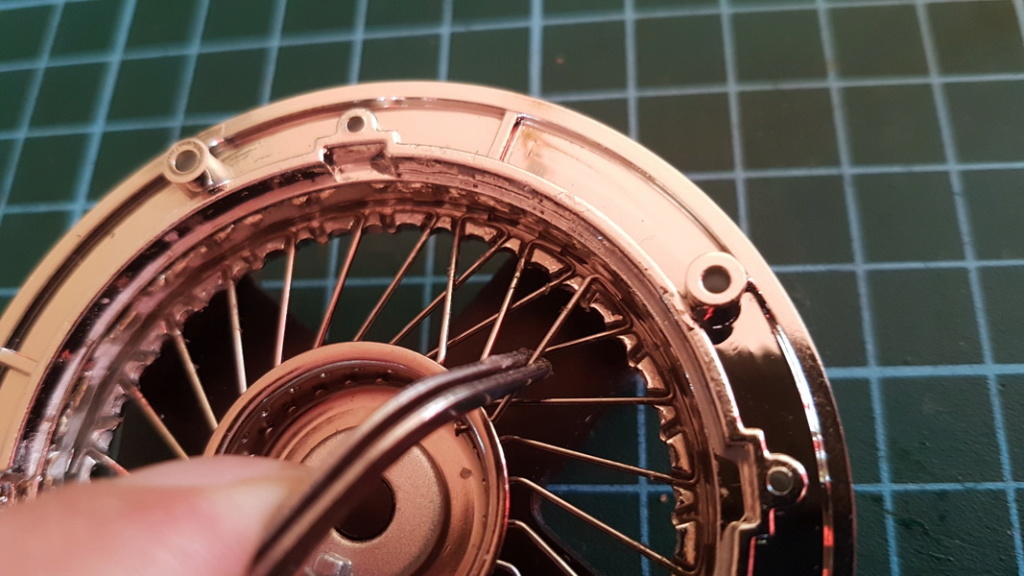

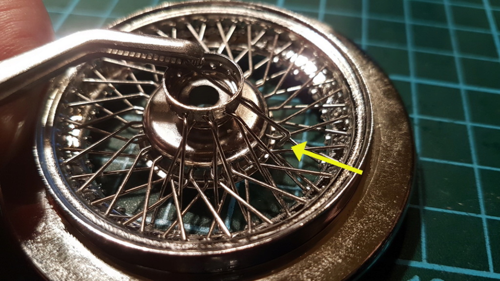

La Jaguar de type E par Altaya - Page 2 P10-4012
Il faut faire passer le rayon au travers des rayons existant (pas n'importe lequel), retourner la jante et venir fixer le rayon dans son encoche.
Déjà faire passer le rayon n'est pas simple, vous retourner la jante et essayer de placer le rayon correctement et ... tzoin ... il se détache et on recommence où je veux !
Après 5 ou 6 essais, les nerfs font ... tzoin tzoin tzoin ! et enfin BOUM !
La Jaguar de type E par Altaya - Page 2 P10-4013
Comme vous le voyez, je tiens avec la pince le rayon et je dois le passer dans l'encoche (voir flèche rouge).
Vu que le rayon est en métal et juste (en dimension), il faut tirer assez fort pour le faire passer !
Une véritable horreur.
La Jaguar de type E par Altaya - Page 2 P10-4014

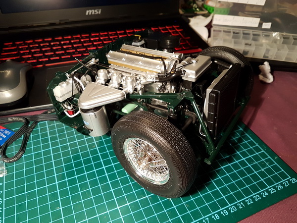

Après 5h de travail, voilà le résultat final (sans pneu)
La Jaguar de type E par Altaya - Page 2 P10-4111
Et le résultat avec le pneu
La Jaguar de type E par Altaya - Page 2 P10-4110
pfff ... courage, encore 3 roues ! Shocked

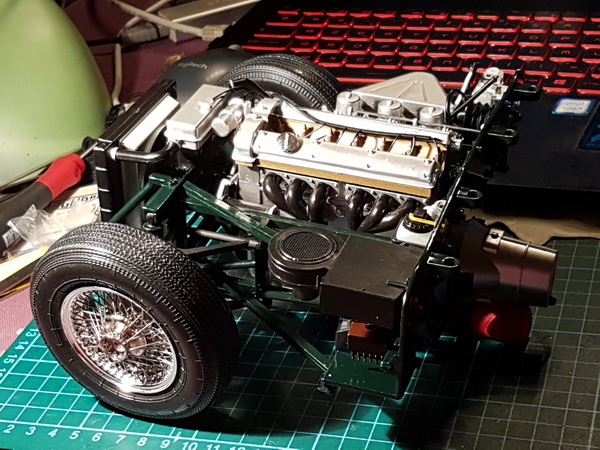

La construction se poursuit.
La roue fixée sur son moyeu
La Jaguar de type E par Altaya - Page 2 P10-4112
La Jaguar de type E par Altaya - Page 2 P10-4113
Ensuite, assemblage du bas de caisse
La Jaguar de type E par Altaya - Page 2 P11-0410
Et enfin, le différentiel et fixation dans le châssis.
La Jaguar de type E par Altaya - Page 2 P11-0411
La Jaguar de type E par Altaya - Page 2 P11-0412
Voilà, j'attends avec impatience le prochain colis (± 1 mois)

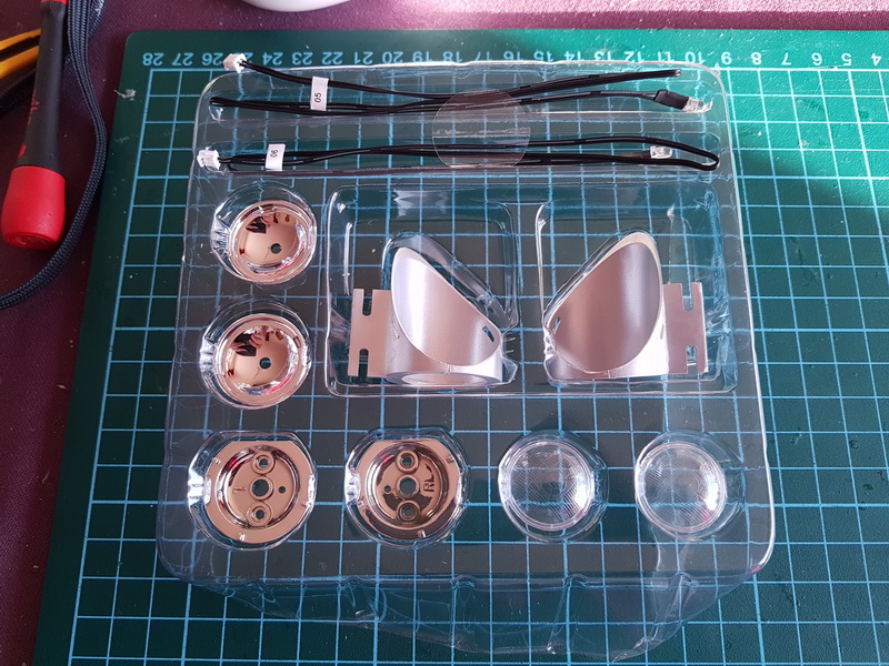

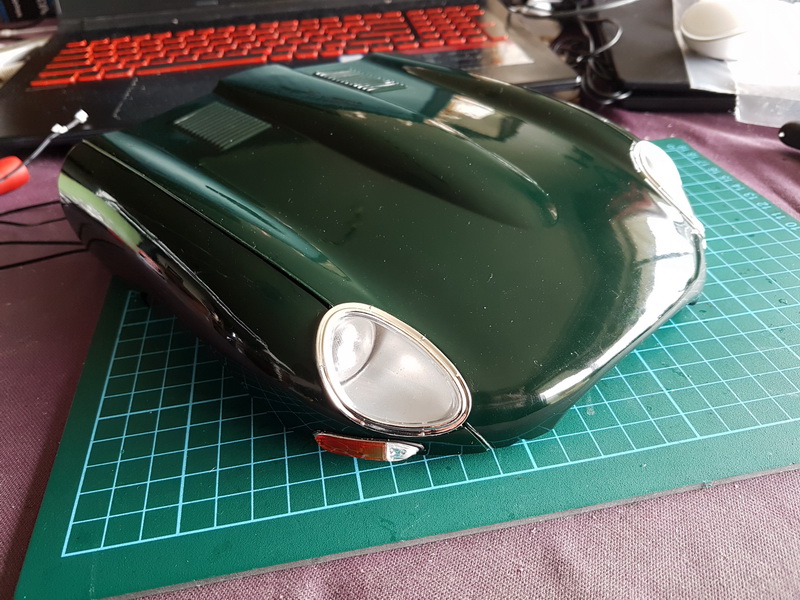

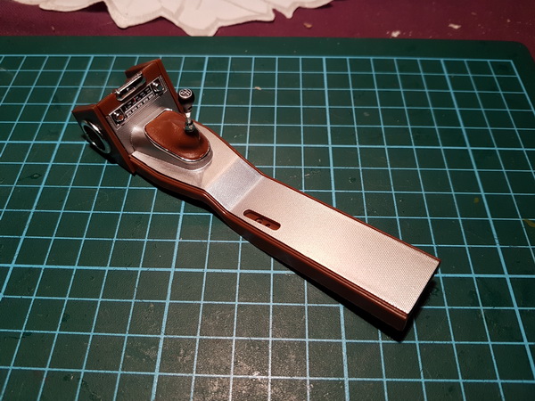

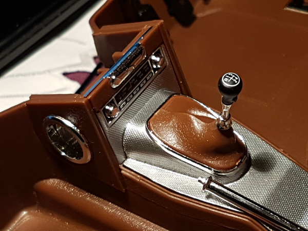

Pour commencer, j'ai assemblé la colonne centrale avec la radio, le changement de vitesse, le frein à main, les sièges (en cuir).
La Jaguar de type E par Altaya - Page 2 20200112
La Jaguar de type E par Altaya - Page 2 20200113
Voici donc les pièces à assembler.
La Jaguar de type E par Altaya - Page 2 20200114
Voici la console centrale
La Jaguar de type E par Altaya - Page 2 20200115
La Jaguar de type E par Altaya - Page 2 20200116
La Jaguar de type E par Altaya - Page 2 20200117
Voici donc l'habitacle assemblé.
La Jaguar de type E par Altaya - Page 2 20200118
Par contre, il faut avouer que les détails sont là !

Bonsoir les amis,
Voici le montage de la roue avant gauche. Veritable cauchemar.
Voyez plus tôt:
Il y a 4 séries de rayons à installer.
a) première série de rayon:
Voici les pièces détachées... Il n'y a plu ka!... Shocked
La Jaguar de type E par Altaya - Page 2 20200119
Alors, préparation
La Jaguar de type E par Altaya - Page 2 20200120
Installation des 24 rayons ... pas compliqué !
La Jaguar de type E par Altaya - Page 2 20200121
La Jaguar de type E par Altaya - Page 2 20200122
Ce qui donne comme résultat
La Jaguar de type E par Altaya - Page 2 20200123
La Jaguar de type E par Altaya - Page 2 20200124
La Jaguar de type E par Altaya - Page 2 20200125
La Jaguar de type E par Altaya - Page 2 20200126
Ce qui à pour résultat ... La Jaguar de type E par Altaya - Page 2 Icon_eek woaw !
La Jaguar de type E par Altaya - Page 2 20200127
La Jaguar de type E par Altaya - Page 2 20200128
La Jaguar de type E par Altaya - Page 2 20200210
Voici les pièces détachées... La Jaguar de type E par Altaya - Page 2 Affraid La Jaguar de type E par Altaya - Page 2 Affraid
La différence entre les deux est le sens de la courbure.
Déjà faire passer le rayon n'est pas simple, retourner la jante et essayer de placer le rayon correctement et ... tzoin ... il se détache et on recommence où je veux !
Après 5 ou 6 essais, les nerfs lache et vous lancez tout en l'air !
J'ai mis une grosse demi heure pour placer 1 rayon
Pour cette roue, j'ai travaillé 2 jours. Trop infernal.
Je m'énervais. Je suis parvenu à plier 2 rayons.
J'ai du les redresser. et enfin installer.
La Jaguar de type E par Altaya - Page 2 20200213
La Jaguar de type E par Altaya - Page 2 20200212
Maintenant, installation du pneu. Pas mal non plus. Dur comme du béton.
La Jaguar de type E par Altaya - Page 2 20200214
pour le ramolir, j'ai employé un sèche-cheveux
La Jaguar de type E par Altaya - Page 2 20200215
J'ai chauffé jusqu'au moment ou il était suffisament "mou".
La Jaguar de type E par Altaya - Page 2 20200216
La Jaguar de type E par Altaya - Page 2 20200217
Le placement à donc été plus facile.
Ce qui donne comme résultat avec le pneu
La Jaguar de type E par Altaya - Page 2 20200218
Et pour terminer, installation de la roue sur le véhicule
La Jaguar de type E par Altaya - Page 2 20200219
pfff ... allez, courage, encore 2 roues ! La Jaguar de type E par Altaya - Page 2 Icon_eek

Bonsoir les amis,
Un miracle c'est produit ! Alors que je ne l'attendait plus, j'ai reçu 3 paquets pour la construction de la jaguar. Le 1er, je l'attendait depuis le mois d'août 2019. Il me manque toujours 2 paquets.
j'ai pu continuer l'assemblage du châssis, des différents réservoirs, la tringlerie de l'accélérateur et de la batterie.
Voyons cela de plus près.
La Jaguar de type E par Altaya - Page 2 P09-3410
Voici l'élément principal que j'ai reçu. il est en métal et a son poids.
Là dessus, je vais fixer les différents réservoirs, filtre et autre accessoires.
La Jaguar de type E par Altaya - Page 2 P09-3411
Le filtre à essence
La Jaguar de type E par Altaya - Page 2 P09-3412
Différents accessoires (côté droite)
La Jaguar de type E par Altaya - Page 2 P09-3413
Réservoir du lave-glace et autre accessoires de gauche
Ce qui donne comme vue d'ensemble
La Jaguar de type E par Altaya - Page 2 P09-3414
Ensuite, arrive la difficulté d'assembler tout l'avant à cette pièce.
Ce qui donne
La Jaguar de type E par Altaya - Page 2 P09-3415
La Jaguar de type E par Altaya - Page 2 P09-3416
La Jaguar de type E par Altaya - Page 2 P09-3417
La Jaguar de type E par Altaya - Page 2 P09-3418
La Jaguar de type E par Altaya - Page 2 P09-3419
Pour terminer, voici la batterie
La Jaguar de type E par Altaya - Page 2 P09-3420
Et la tringlerie de l'accélérateur
La Jaguar de type E par Altaya - Page 2 P09-3421

Donc, j'ai reçu, en pièces détachées, les différents élément pour assembler les phares.

Ce qui donne comme résultat quand je retourne le capot ...
La Jaguar de type E par Altaya - Page 2 M075_016
On commence à voir que cela représente bien une Jaguar de type E !
