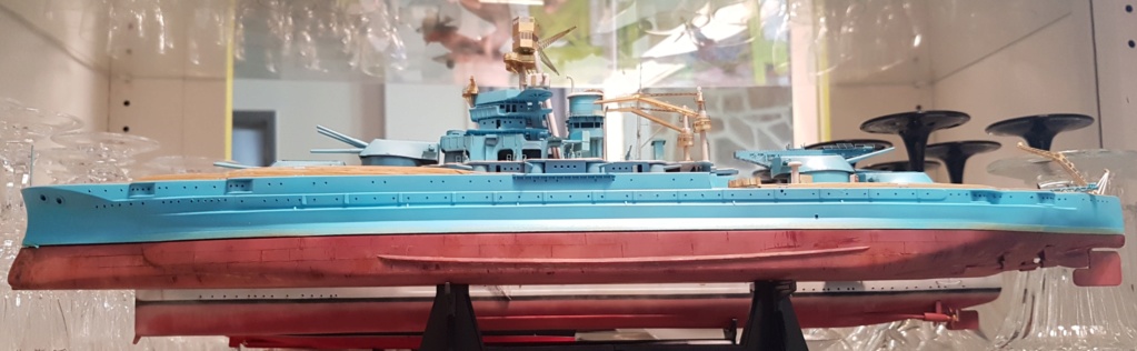

J'ai trouvé une teinte qui me va mieux, voir les 2 tourelles (maintenant il a trois couleurs différentes !). Pas mal de choses à faire avant de repeindre le reste mais ça viendra, j'ai gardé une bonne dose de ce mélange en réserve :
USS Arizona BB39 (cuirassé classe Pennsylvania) 1/350 - Page 2 20180918
J'ai terminé le "hull plating" et peint la coque avec un essai de patine afin de la vieillir, tout ça est encore un peu brouillon, je vais poursuivre sur ma lancée mais il est possible que je reprenne tout ça par la suite, je verrai comment ça tourne :
USS Arizona BB39 (cuirassé classe Pennsylvania) 1/350 - Page 2 20180919
C'est tout pour le moment, @ la prochaine pour la suite !

Bonjour et merci pour vos commentaires.
En effet Bruno, c'est quand même beaucoup moins flashy ! Pour info le mélange est composé à environ 75% du "bleu ciel profond" et 25% du "gris marine" de chez Prince August. Il n'a pas été nécessaire de rajouter du blanc comme j'y pensais avant de passer à l'action. En regardant le set US Navy WWII de Life Color, il semblerait même qu'il y ait une pointe de vert dans ce 5S, mais les photos du set sont peut-être trompeuses. Mais cela me convient bien cette fois et c'est sûrement là l'essentiel  Laughing
Pour répondre à ta question Fred, voici comment j'ai procédé : une première mise en peinture uniforme avec un mélange de "rouge sang" (20%) et de "rouge brûlé" (80%) de chez Prince August, puis, sans nettoyer l'aéro (mais quasi vide), j'ai passé une couche de couleur "chair naine" mélangée donc avec le fond de la teinte précédente. Ce 2ème passage s'est fait de façon aléatoire sur la coque afin de conserver la première teinte par endroit, ce qui a donné ça :
USS Arizona BB39 (cuirassé classe Pennsylvania) 1/350 - Page 2 20180920
Le véritable éclaircissement dont tu parles doit provenir de la patine, réalisée avec cette teinte de pastel mélangée avec un peu d'eau et appliquée avec un pinceau de taille moyenne dont j'ai coupé les poils pour l'utiliser en tamponant sur la coque :
USS Arizona BB39 (cuirassé classe Pennsylvania) 1/350 - Page 2 20180921
Les spécialistes ont sûrement des techniques plus adaptées avec de meilleurs rendus, de mon côté je teste et essaie de développer les techniques que j'ai déjà utilisées sur mes précédentes maquettes...
J'espère que c'était "clair", n'hésite pas si tu veux des "éclaircissements" ( trop tentante celle là désolé !), si je peux y répondre ce sera avec plaisir.
Bonne journée et bons montages à vous !

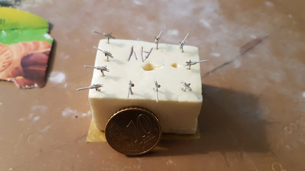

Aujourd'hui j'ai pu débuter le deuxième tripod, mon soucis est que je n'ai pas trouvé, comme pour le premier, un cylindre de 2,2mm de diamètre. J'ai pris des bouts de grappes et triche en les sectionnant à hauteur des plateformes. Du coup c'est cassant, mais une fois tout les éléments collés, ce devrait être un peu plus solide. Quelques galères également avec une pièce mal numérotée sur le plan et 4 pièces impossible à placer selon le plan, je les ai donc décalées là où je pouvais (il s'agit des 4 petites plateformes qui butaient sur les soutiens de structure) :
USS Arizona BB39 (cuirassé classe Pennsylvania) 1/350 - Page 2 20180922
USS Arizona BB39 (cuirassé classe Pennsylvania) 1/350 - Page 2 20180923
USS Arizona BB39 (cuirassé classe Pennsylvania) 1/350 - Page 2 20180924
USS Arizona BB39 (cuirassé classe Pennsylvania) 1/350 - Page 2 20180925
@+ pour la suite, bonne soirée !

Pour ta colle David le fait de la mettre sur une surface plane fait quelle sèche et s'épaissie beaucoup plus vite car elle n'a pas de "volume" dans un bouchon tu peux avec 2/3 gouttes bosser 1 h tranquille  clown
Pour ton cure dent tu as la possibilité de faire un poseur "léger" il faut que ton poseur soit toujours plus fragile ou plus souple que ta pièce à coller  study  Juste mon avis perso  Rolling Eyes
Tu te fais un tit bout d'étiré et tu choisis un support (x/y/) celui que tu veux et tu y colles dessus un tit bout de 1/1,5 cm d'étiré et tu obtiens un super poseur inusable juste à couper ou changer le bout tout les 4/5 collage c'est quand le sent  clown
Tite photo ... Le poseur à fil de cuivre et le poseur ultra léger a l'étiré
 USS Arizona BB39 (cuirassé classe Pennsylvania) 1/350 - Page 2 00913
Voila voila facile et pas cher   clown  bonne suite à toi  Wink

Ce post pour présenter la suite du vieillissement des oeuvres vives. J'ai atténué l'effet pastel, appliqué des jus noir et marron dans certains creux et j'ai également procédé à un brossage à sec avec de la gouache orange et noir. J'ai malheureusement réussi à retirer de la peinture par endroit qu'il faudra que je reprenne avec quelques retouches jus/brossage à sec à effectuer mais dans l'ensemble je pense conserver cet aspect. J'espère que j'arriverai à reproduire ce vieillissement côté tribord...

Salut David.
Malgrès tout, je reste très perplexe avec cette teinte de superstructures...

Eh non Philippe ! Je n'ai rien noté ! Mais j'ai du rab pour l'autre côté, en fait c'est plus de mes mains dont je doute !  Laughing
Voici donc la nouvelle teinte appliquée sur la partie supérieure de la coque, celle-ci devrait te laisser toujours aussi perplexe Gilles. Le vieillissement sera à reprendre, les oeuvres vives n'ont pas encore été retouchées. Je tiens juste à rappeler que c'est un what if, le pauvre navire n'ayant pas eu le temps de vieillir autant, surtout que, comme l'avait précisé Bruno, il aurait du être repeint quelques semaines/mois après la tragédie. Je me suis d'ailleurs peut-être trop enflammé sur les coulures au niveau des ancres... Je reste assez sceptique quant à mon travail de vieillissement, je vais poursuivre mais il est possible que je reprenne tout à zéro.

La photo avec transparence ne rendant pas très bien, voici l'originale :

Perso je trouve réalistes les coulées aux puits d'ancres.
J'aime bien.

j'aime beaucoup l'effet que tu lui a donné sourire

Bonjour à tous et merci pour vos avis, ils comptent beaucoup ! J'ai bien trop souvent cette fâcheuse tendance à ne pas trop savoir quoi penser de ce que je fais...
@Fred : si tu le fais à la gouache et/ou aux pastels, n'hésite pas à charger par endroit si tu les as beaucoup dilluées. J'ai l'impression que 48h voire 72h après, tu peux encore travailler le vieillissement : avec un pinceau sec si tu souhaites simplement "diffuser" un peu plus la teinte, ou avec un pinceau humide pour vraiement retirer ou étirer la teinte. Si tu veux des marques nettes bien sûr, gouache non diluée et pour les pastels, tu fais un petit tas de poudre de pastel que tu viens saisir en n'humidifiant que ton pinceau. Dans ce cas par contre, les marques sont beaucoup moins retravaillables. Voilà ce que je peux te dire de ma petite expérience et que tu dois probablement déjà connaître, tu te feras ta propre expérience de toute façon  Wink
