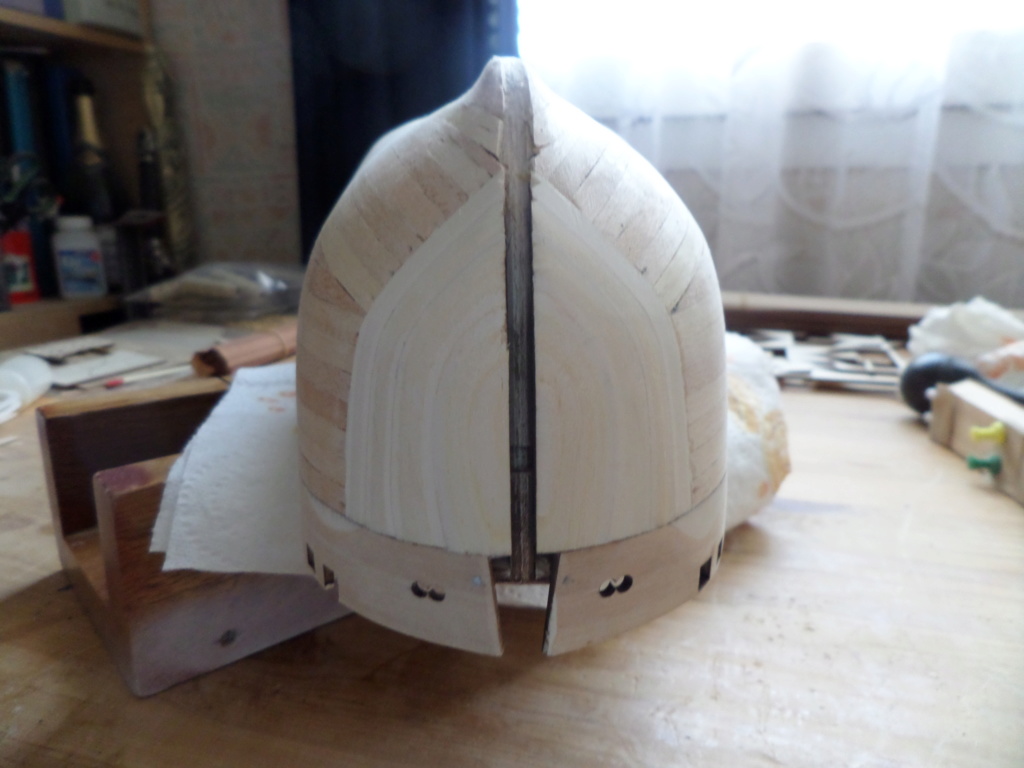

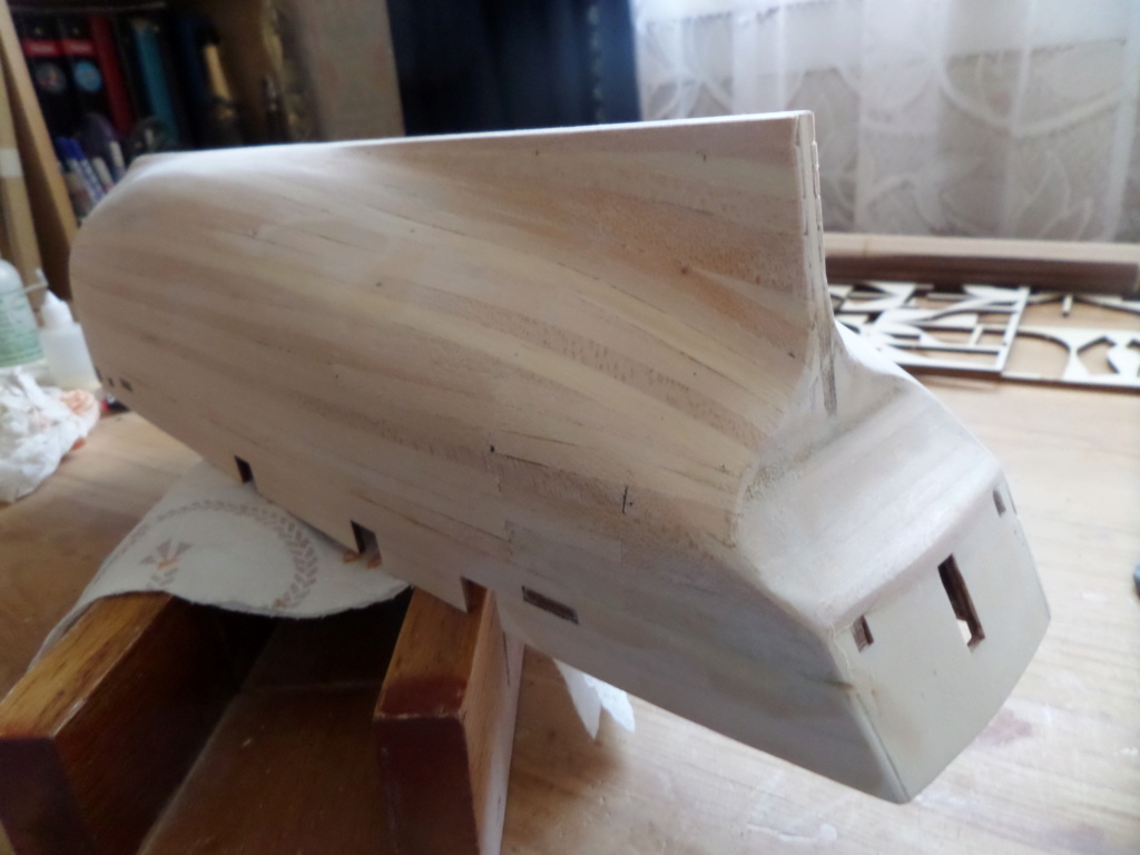

Mise en place des blocs de proue.
HMS Terror (OcCre 1/65°) montage pour notre partenaire par Pipr - Page 2 Sam_5717
Pose à blanc de la fausse quille pour bien positionner les blocs.
HMS Terror (OcCre 1/65°) montage pour notre partenaire par Pipr - Page 2 Sam_5718
HMS Terror (OcCre 1/65°) montage pour notre partenaire par Pipr - Page 2 Sam_5719
Aorès plusieurs heures de ponçage et autre.
HMS Terror (OcCre 1/65°) montage pour notre partenaire par Pipr - Page 2 Sam_5720
HMS Terror (OcCre 1/65°) montage pour notre partenaire par Pipr - Page 2 Sam_5721
HMS Terror (OcCre 1/65°) montage pour notre partenaire par Pipr - Page 2 Sam_5722
Je vais maintenant peaufiner le premier bordage avec de la pâte à bois avant un dernier ponçage.

Très beau ponçage. Tu l'as fait avec une ponceuse vibrante ?
A mon avis il est largement suffisant pour poser le 2ème bordé.
Je te conseille une colle néoprène pour coller ce deuxième bordé mais je suppose que tu as l'habitude.

Pour le ponçage, râpe à bois, puis ponceuse vibrante ensuite j'ai utilisé les cales de ponçages envoyées par Occre.
Elles sont très bien faites et très utiles pour la finition de ce genre de travail.
Oui je vais utiliser de la néoprène mais c'est la première fois que je vais utiliser cela.
Habituellement, je fais des coques simple bordages, sauf ma première maquette le "Sctottich Maid" mais j'ai fais le second bordage à la colle à bois.
Je vais donc tester cette méthode avec de la néoprène car c'est ce qui est utilisé dans les vidéos d'explication de montage de Occre.
Voici le lien de la vidéo : http://www.occremania.com/21-colocar-segundo-forro-hms-terror/

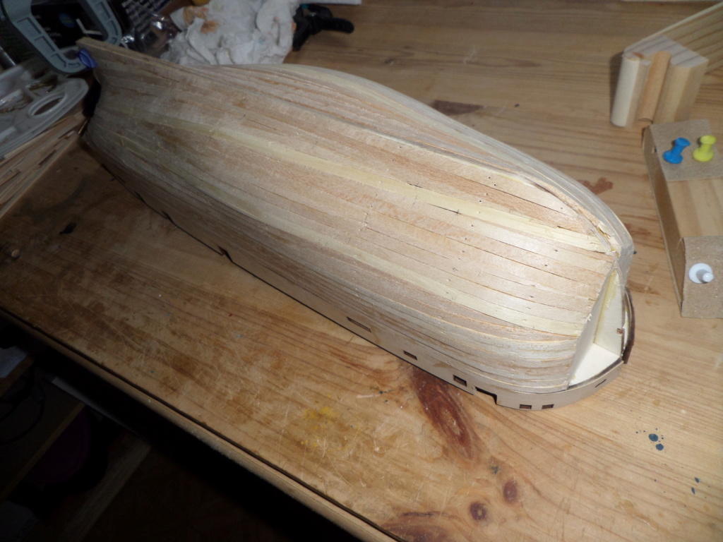

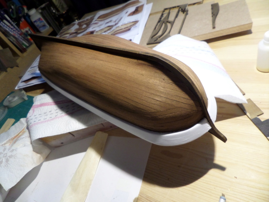

Voici le travail de la semaine.
Ponçage encore + pâteà bois + ponçage.
HMS Terror (OcCre 1/65°) montage pour notre partenaire par Pipr - Page 2 Sam_5723
HMS Terror (OcCre 1/65°) montage pour notre partenaire par Pipr - Page 2 Sam_5724
Début de la mise en place du second bordage.
J'ai fait un premier essai en étalant la colle contact avec une spatule mais le résultat n'était pas très bon.
J'ai ensuite utilisé un pinceau que je laisse trempé dans du White Spirit et ça marche très bien, le pinceau se nettoie bien et je peux mettre juste la bonne quantité de colle.
HMS Terror (OcCre 1/65°) montage pour notre partenaire par Pipr - Page 2 Sam_5810
HMS Terror (OcCre 1/65°) montage pour notre partenaire par Pipr - Page 2 Sam_5811
HMS Terror (OcCre 1/65°) montage pour notre partenaire par Pipr - Page 2 Sam_5812
Comme je n'ai pas beaucoup de temps en ce moment, j'ai fait cela en trois séance et mon pinceau reste impeccable.
Pour encoller les baguettes, j'ai utilisé la méthode préconiser par Occre et je m'en suis sorti sans trop de problème.
Bientôt la coque complètement recouverte, enfin j'espère.

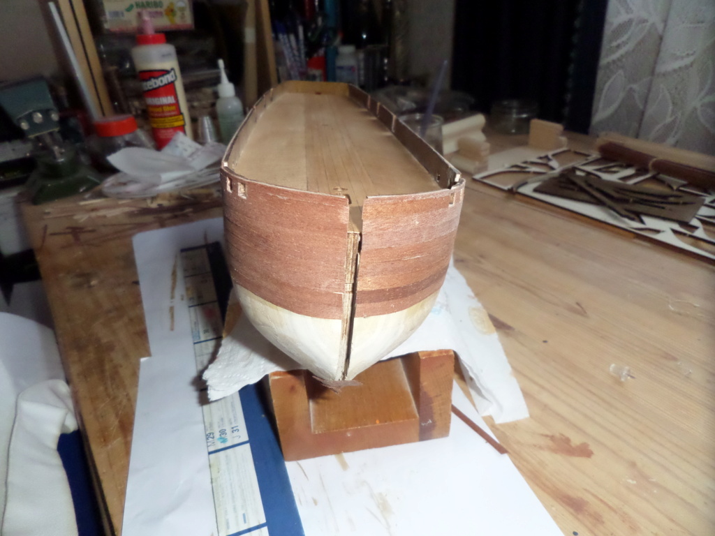

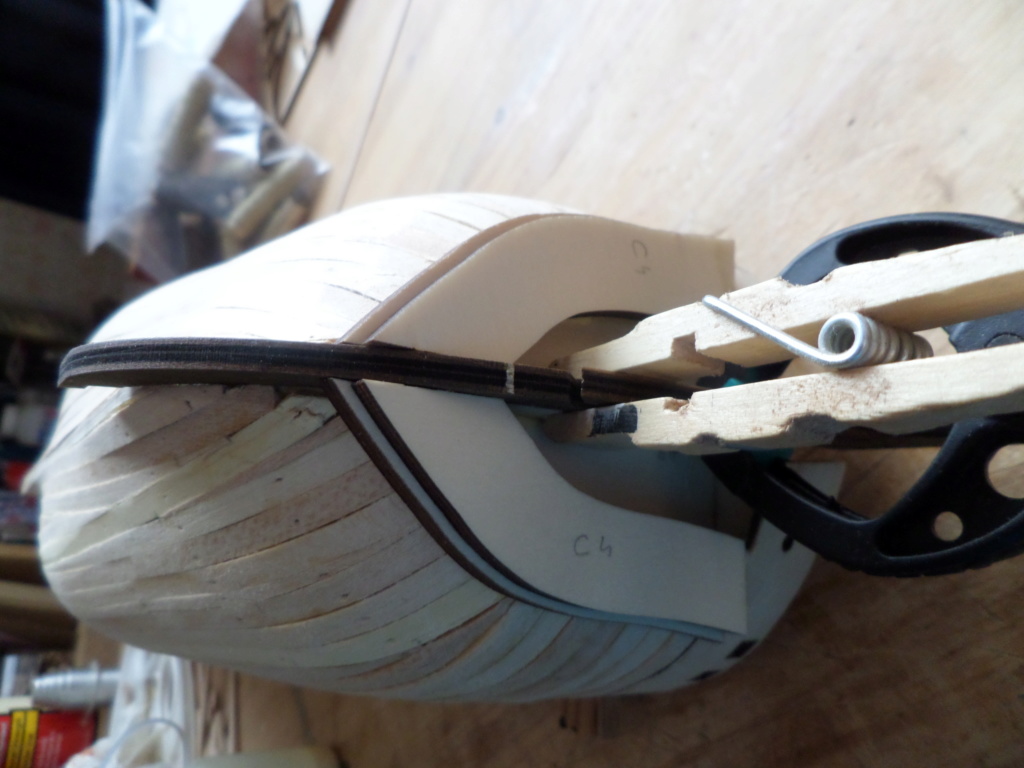

J'avance doucement sur le second bordage.
Voila où j'en suis.
Un côté est terminé.
HMS Terror (OcCre 1/65°) montage pour notre partenaire par Pipr - Page 2 Sam_5814
Il me reste à finir l'autre côté.
HMS Terror (OcCre 1/65°) montage pour notre partenaire par Pipr - Page 2 Sam_5813
Puis l'arrière.
Il y a des défauts qui ne se voient pas forcément sur les photos mais je corrigerais tout ça après.
C'est vrai que la colle contact, c'est pas mon truc, car ça colle fort et tout de suite.

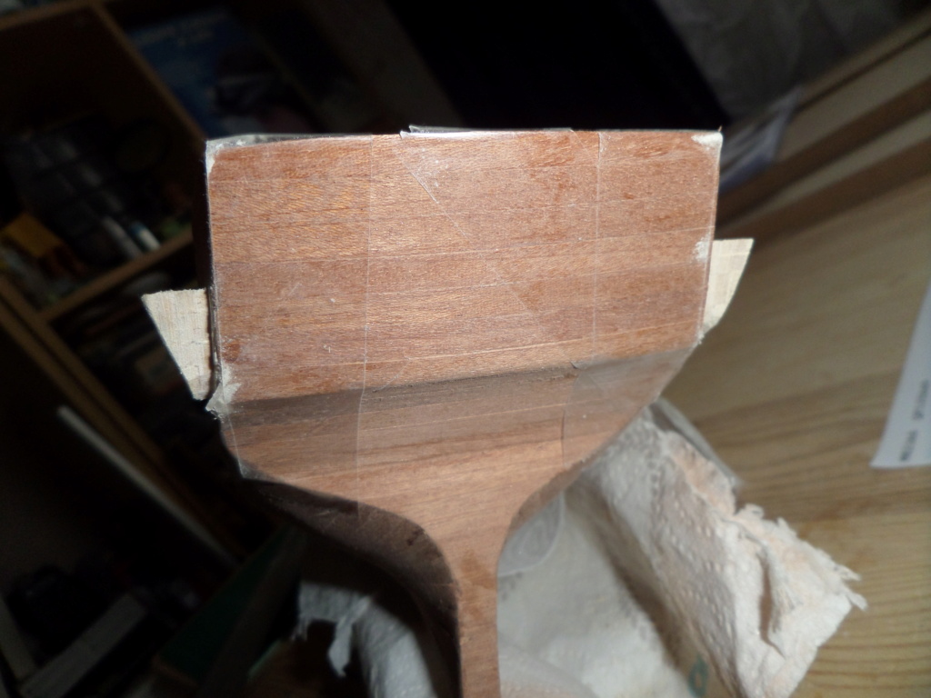

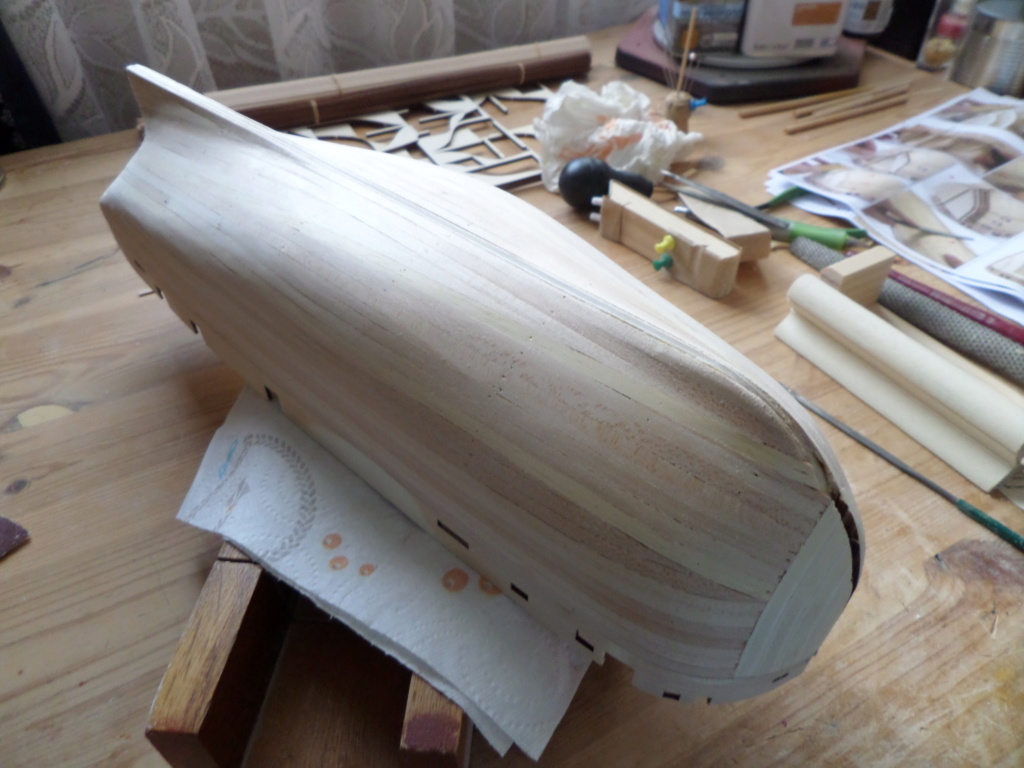

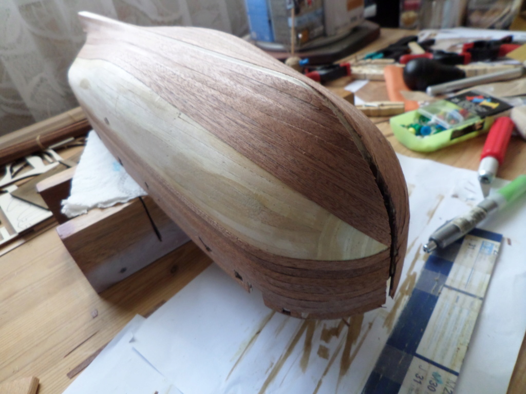

Les dernières avancées en photo.
J'ai terminé le doublage de la coque, j'attaques la partie arrière.
HMS Terror (OcCre 1/65°) montage pour notre partenaire par Pipr - Page 2 Sam_5815
Une fois arasé et un premier ponçage.
HMS Terror (OcCre 1/65°) montage pour notre partenaire par Pipr - Page 2 Sam_5816
HMS Terror (OcCre 1/65°) montage pour notre partenaire par Pipr - Page 2 Sam_5817
La proue, J'ai posé la fausse quille à blanc, pour voir.
Et on peut voir que j'ai un peu loupé l'arrondi de la proue.
HMS Terror (OcCre 1/65°) montage pour notre partenaire par Pipr - Page 2 Sam_5818
Je penses que Occre devrait conseiller de positionner la fausses quille dès qu'on a poncer les blocs avant (blocs de proue).
Ça permettrait de pouvoir corriger l'arrondi tout de suite car là il est trop tard.
Je le saurait pour la prochaine fois.
J'ai encore quelques défauts, pas forcément visible sur les photos, à corriger avant de faire la suite.
Bon week end à tous.

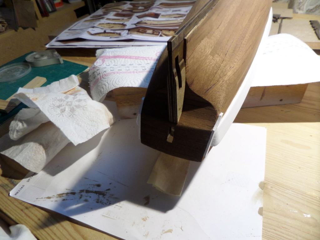

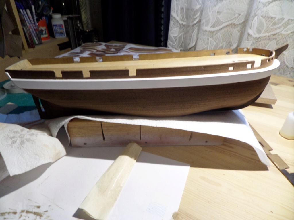

Suite des travaux, Mise en place des renforts de coque.
Première épaisseur de renfort. Normalement il est prévu 5 baguettes en haut, 4 au milieu et 3 en bas.
HMS Terror (OcCre 1/65°) montage pour notre partenaire par Pipr - Page 2 Sam_5820
HMS Terror (OcCre 1/65°) montage pour notre partenaire par Pipr - Page 2 Sam_5819
Opération de collages terminée.
HMS Terror (OcCre 1/65°) montage pour notre partenaire par Pipr - Page 2 Sam_5821
HMS Terror (OcCre 1/65°) montage pour notre partenaire par Pipr - Page 2 Sam_5822
A cause de mon petit problème d'arrondi de proue, j'ai du réduire d'une baguette chaque épaisseur.
HMS Terror (OcCre 1/65°) montage pour notre partenaire par Pipr - Page 2 Sam_5823
HMS Terror (OcCre 1/65°) montage pour notre partenaire par Pipr - Page 2 Sam_5825
HMS Terror (OcCre 1/65°) montage pour notre partenaire par Pipr - Page 2 Sam_5824
Il reste quelques failles à combler et ensuite se sera ponçage de ces renforts.

ah ben ça, c'est de la préceinte !! Gros boulot de ponçage à venir... Wink
HMS Terror (OcCre 1/65°) montage pour notre partenaire par Pipr - Page 2 Tete50px-56522c4 HMS Terror (OcCre 1/65°) montage pour notre partenaire par Pipr - Page 2 Signature2022-5941241
HMS Terror (OcCre 1/65°) montage pour notre partenaire par Pipr - Page 2 Empty
MessageSujet: Re: HMS Terror (OcCre 1/65°) montage pour notre partenaire par Pipr   HMS Terror (OcCre 1/65°) montage pour notre partenaire par Pipr - Page 2 EmptyJeu 04 Oct 2018, 17:54
Ekis a écrit:
Shocked
+1 sunny
HMS Terror (OcCre 1/65°) montage pour notre partenaire par Pipr - Page 2 Captur40
MessageSujet: Re: HMS Terror (OcCre 1/65°) montage pour notre partenaire par Pipr   HMS Terror (OcCre 1/65°) montage pour notre partenaire par Pipr - Page 2 EmptyVen 05 Oct 2018, 08:29
Superbe travail sur le bordage.
Les préceintes peut-être un peu fortes.
MessageSujet: Re: HMS Terror (OcCre 1/65°) montage pour notre partenaire par Pipr   HMS Terror (OcCre 1/65°) montage pour notre partenaire par Pipr - Page 2 EmptyVen 05 Oct 2018, 10:37
Bonjour Pierre,
ton bordage est magnifique et superbement réalisée. La symétrie est parfaite.
Par contre, je partage l'avis de Gavouot, je trouve les préceintes un peu épaisse, à moins que ce soit le zoom  de la photo

Merci pour ces compliments.
En ce qui concerne les préceintes, comme je l'indiquais dans mon poste, Occre prévoir de mettre une baguette de plus sur chaque rangée. Bien sûr, le ponçage va réduire un peu l'épaisseur mais ça va quand même rester important.

Pipr le confirmera, mais ce bateau avait été préparé pour l'Arctique. Ça nécessitait quelques améliorations inhabituelles. 😉
C'est vrai que c'est impressionnant.
D'autres exemples existent dans le style comme l'Astrolabe avec ses renforts de coque :

Exact Ekis, il avait bien été préparé pour l'Arctique.
On verra plus tard qu'il a même une proue renforcé avec des plaques de métal.

Mise en forme des renforts de coque + pâte à bois. Le scotch est là pour protéger la coque du ponçage.
HMS Terror (OcCre 1/65°) montage pour notre partenaire par Pipr - Page 2 Sam_5826
HMS Terror (OcCre 1/65°) montage pour notre partenaire par Pipr - Page 2 Sam_5827
Cette découpe n'est pas signalé dans le manuel de montage. Je penses que Occre devrait le rajouter car ce n'est pas évident pour les personnes dont ce serait la première maquette.
HMS Terror (OcCre 1/65°) montage pour notre partenaire par Pipr - Page 2 Sam_5829
Pose à blanc de la fausse quille, celle-ci n'est pas assez longue, dommage. Il va falloir en redécouper un morceau pour la prolonger
HMS Terror (OcCre 1/65°) montage pour notre partenaire par Pipr - Page 2 Sam_5830
HMS Terror (OcCre 1/65°) montage pour notre partenaire par Pipr - Page 2 Sam_5828

Bonjour à toutes et tous,
Voici les dernières avancées de mon TERROR.
Mise en place de la fausse quille + peinture des renforts de coque en blanc pour cacher quelques imperfections.
J'ai vu ça sur la photo de la boîte et j'ai trouvais ça très bien donc voila.
