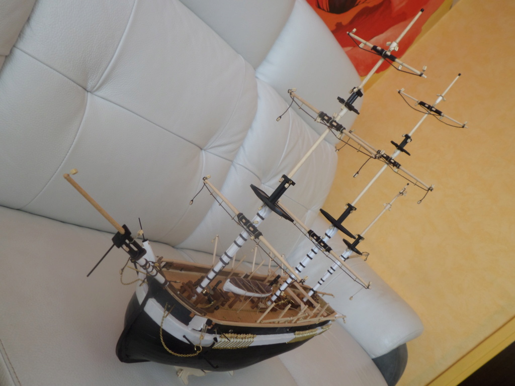

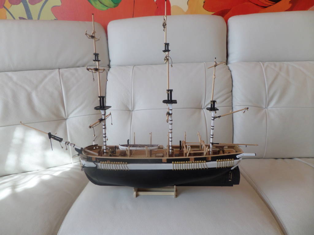

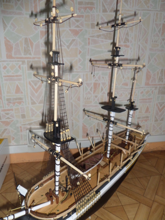

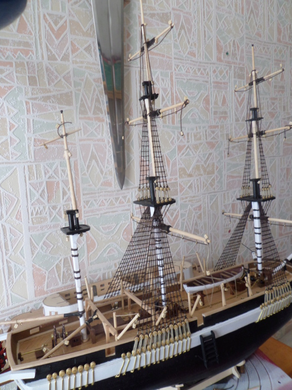

Bonjours à tous,
J'ai reçu les œillets de laitons que j'attendais.
J'ai pu finir mes vergues.
HMS Terror (OcCre 1/65°) montage pour notre partenaire par Pipr - Page 6 Sam_6254
HMS Terror (OcCre 1/65°) montage pour notre partenaire par Pipr - Page 6 Sam_6255
HMS Terror (OcCre 1/65°) montage pour notre partenaire par Pipr - Page 6 Sam_6253
Cela nous donnes déjà une idée de ce que va donner le maquette une fois terminée.
Dommage que le kit ne contient pas une photo de la maquette à l'échelle 1. ceci permettrait de mieux s'y retrouver.
Pour moi il n'y a pas assez de détails pour les différents cordages à venir.
Prochaine étape, les haubans.
Bonne fin de week-end à toute et tous.

Belle avancée.

il est vraiment classe.

Oui, belle allure !
Les vergues sont posées définitivement ? En place avant les haubans ?

Vraiment bien comme montage
OcCre n’ont pas fournis de plan 1:1 surprenant les 4 kits que j’ai fais d’OcCre il y en avait

Merci à tous pour vos commentaires.
Non Charles, il n'y a ni plan ni photo du bateau complet.

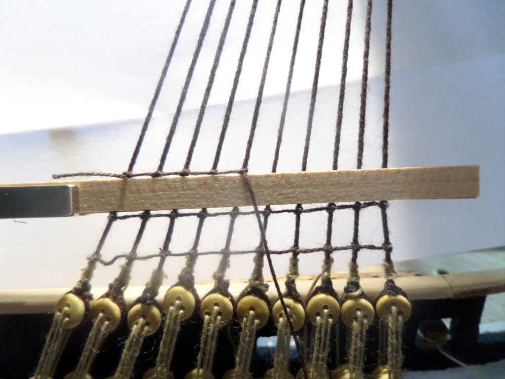

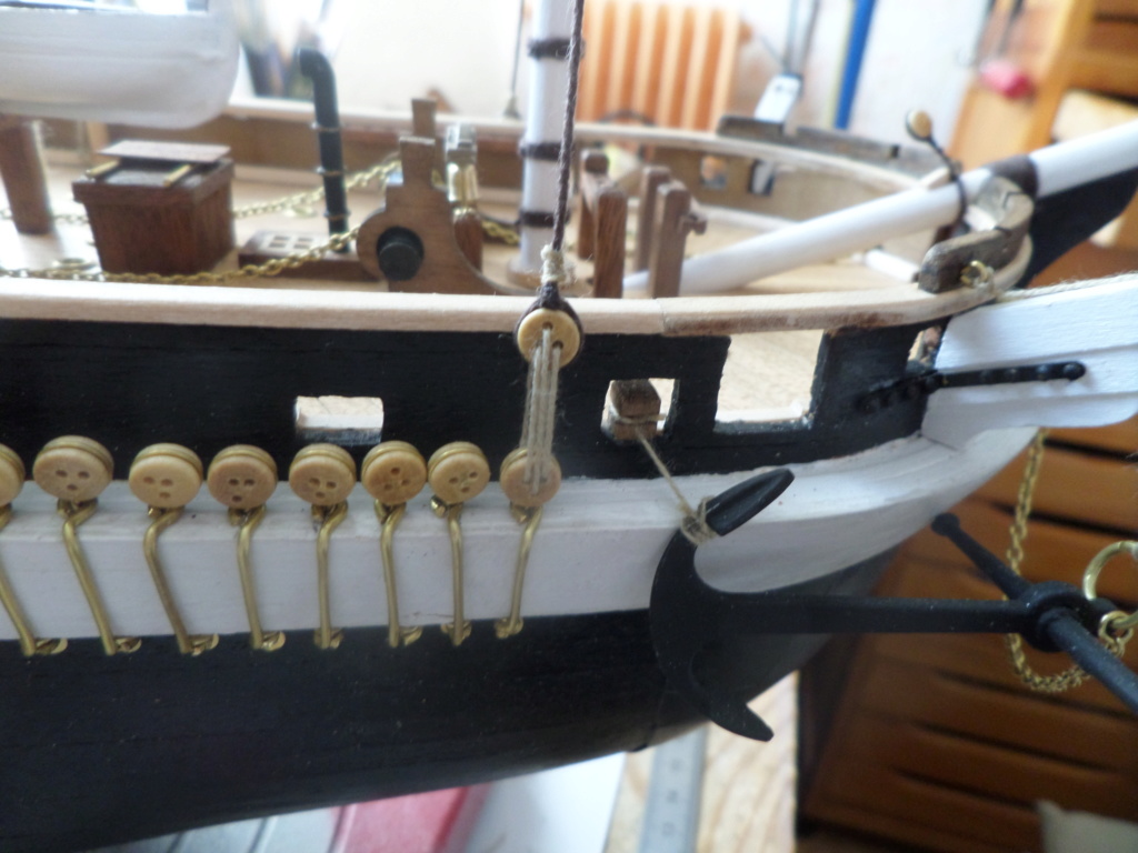

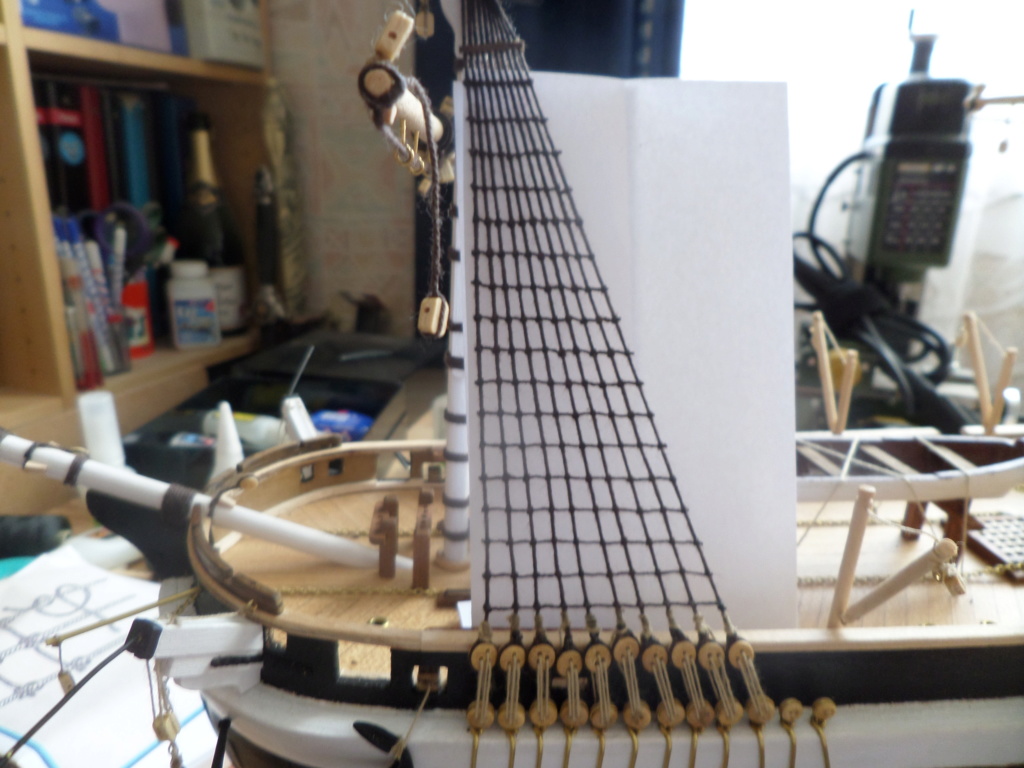

Premier couples de hauban en place.
HMS Terror (OcCre 1/65°) montage pour notre partenaire par Pipr - Page 6 Sam_6256
HMS Terror (OcCre 1/65°) montage pour notre partenaire par Pipr - Page 6 Sam_6310

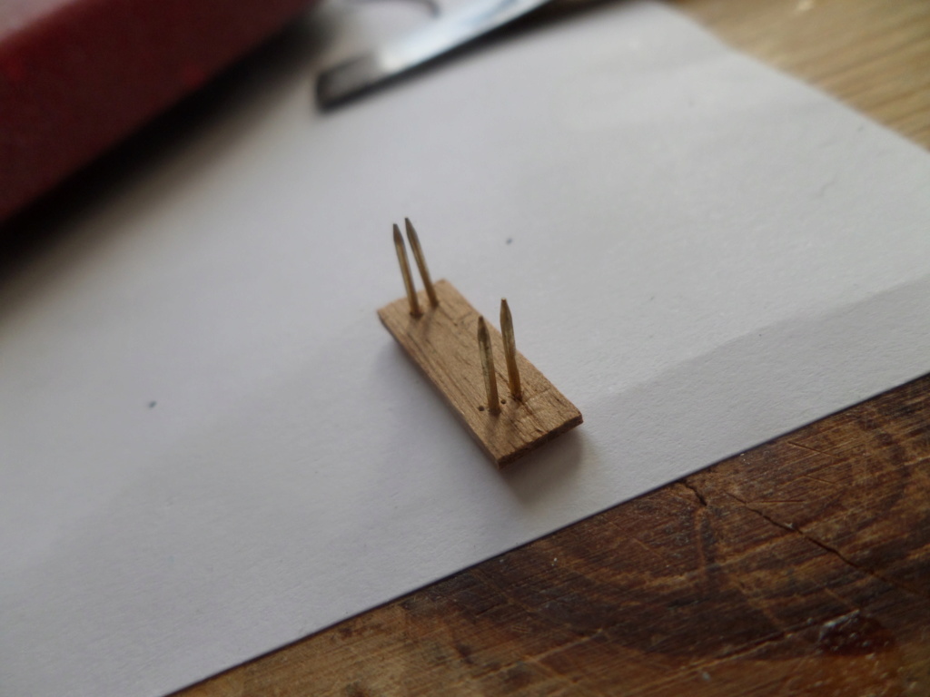

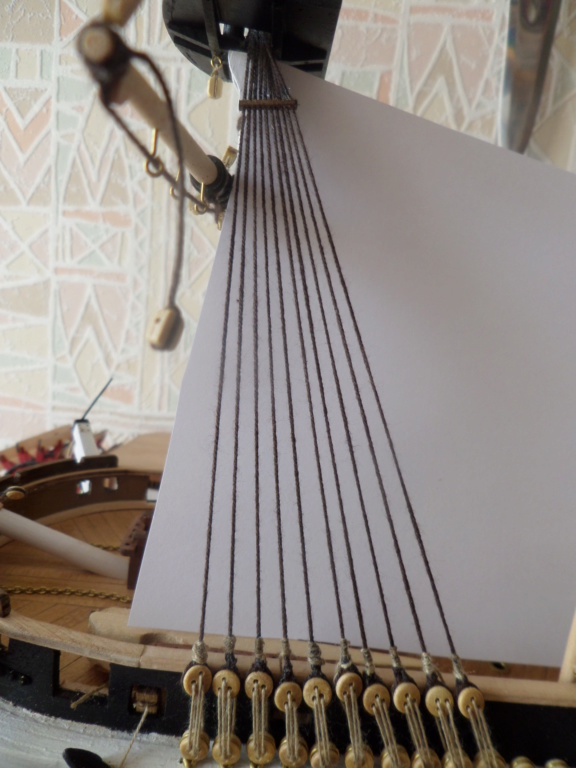

Petit truc pour être certains d'avoir le même écart entre les caps de mouton, l'utilisation d'une petite planchette avec 4 clous.
J'ai dû recouper les clous du bas par manque de place.
HMS Terror (OcCre 1/65°) montage pour notre partenaire par Pipr - Page 6 Sam_6311

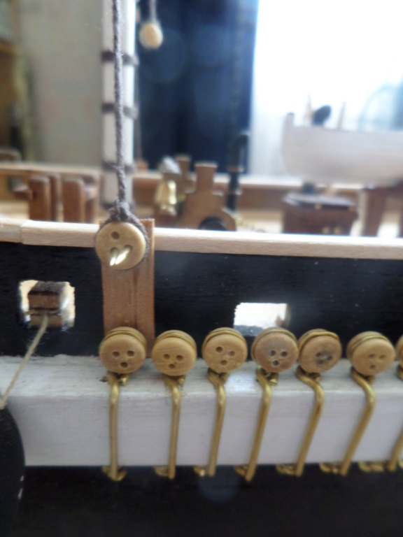

Une fois les fils de haubans collés au passage des mâts, il n'y a plus qu'à mettre les rides.
HMS Terror (OcCre 1/65°) montage pour notre partenaire par Pipr - Page 6 Sam_6313
HMS Terror (OcCre 1/65°) montage pour notre partenaire par Pipr - Page 6 Sam_6312
Je n'ai plus que 30 coupes à faire pour la partie basse des mâts. Very Happy Very Happy Very Happy

Merci Serge pour tes commentaires.
Pour le truc, il n'est pas de moi, c'est une idée que j'ai piqué, moi aussi, je ne sais plus où.
Mais j'en remercie l'auteur.

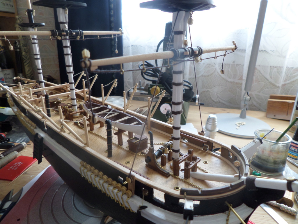

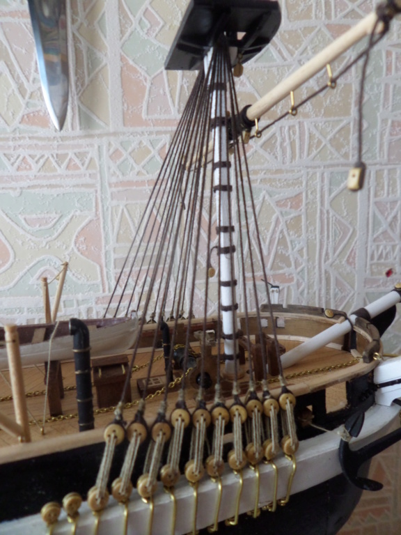

Voici les dernières avancées.
Haubanage du mat de misaine.
HMS Terror (OcCre 1/65°) montage pour notre partenaire par Pipr - Page 6 Sam_6314

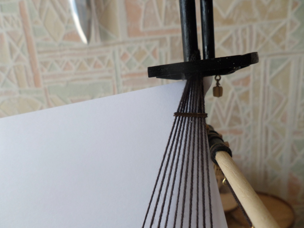

Comme les haubans se montaient un peu l'un sur l'autre, en haut du mat, j'ai fabriqué un genre de peigne pour bien séparer mes haubans.
Il fait à peine 1 cm de long.
HMS Terror (OcCre 1/65°) montage pour notre partenaire par Pipr - Page 6 Sam_6315
Je sais que ce n'est pas très académique mes c'est plus joli et en plus ça va facilité l’enfléchure.
HMS Terror (OcCre 1/65°) montage pour notre partenaire par Pipr - Page 6 Sam_6317
HMS Terror (OcCre 1/65°) montage pour notre partenaire par Pipr - Page 6 Sam_6318

Bonjour Serge,
Oui mais moi, je ne fais qu'un bateau à la fois. Very Happy
Merci pour ton commentaire.

 Cela prend forme J'ai utilisé  ce système pour écarter les haubans sur l'Orénoque,  c'est une bonne astuce Bonne suite sunny

Bonjour Pierre,
c'est une très bonne idée que tu as eu là. En plus cela se fond bien dans l'ensemble et ne paraît pas incongru. Bravo...

L’idée du peigne est à retenir
J’ai toujours un problème à ce niveau

Et voila, je vais attaquer les haubans  la partie haute du mât.

Voila tous les haubans du mât de misaine sont en place.
HMS Terror (OcCre 1/65°) montage pour notre partenaire par Pipr - Page 6 Sam_6322
Je n'ai plus qu'à faire la même chose pour le grand mât.
C'est tout pour aujourd'hui.
Pipr

Les haubans du grand mât sont en place.
HMS Terror (OcCre 1/65°) montage pour notre partenaire par Pipr - Page 6 Sam_6323
Il ne me reste plus que les haubans du mât d’artimon.
Bon week-end à tous
Pipr

Bonsoir Pierre,
toujours aussi beau et bien réussi. Tu tiens le bon "bout" Laughing pour les haubans.
