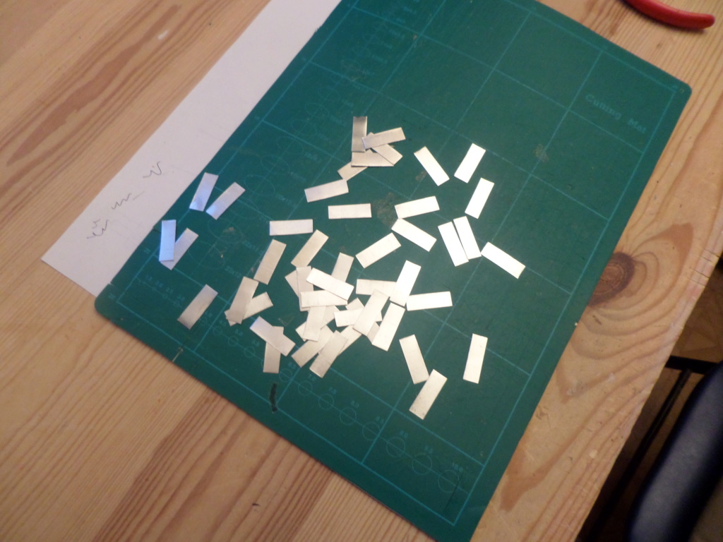

Je passe au blindage de la coque.
Marquage des plaques à découper
HMS Terror (OcCre 1/65°) montage pour notre partenaire par Pipr - Page 4 Sam_6028
Découpes des plaques
HMS Terror (OcCre 1/65°) montage pour notre partenaire par Pipr - Page 4 Sam_6027
Voila le résultat, assez de plaques pour blinder un coté de la coque.

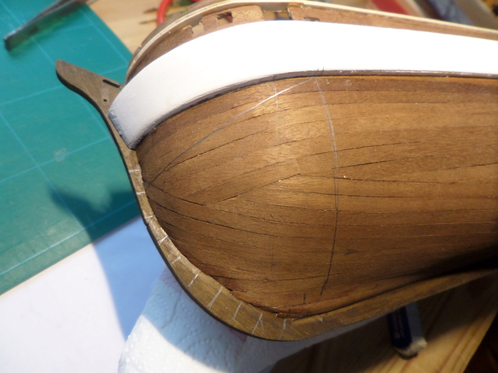

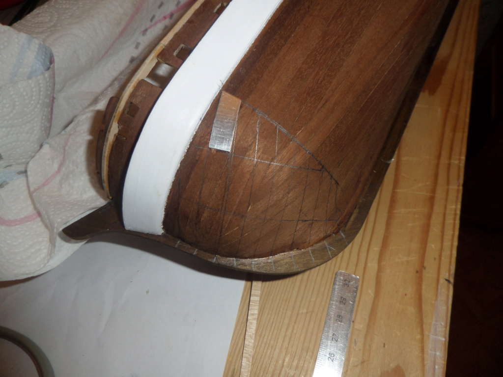

Les premiers traits de traçage de la coque
HMS Terror (OcCre 1/65°) montage pour notre partenaire par Pipr - Page 4 Sam_6029
Traçage terminé. Je conseille d'utiliser une baguette fine plutôt qu'un réglet comme indiqué sur la notice et la vidéo.
HMS Terror (OcCre 1/65°) montage pour notre partenaire par Pipr - Page 4 Sam_6030

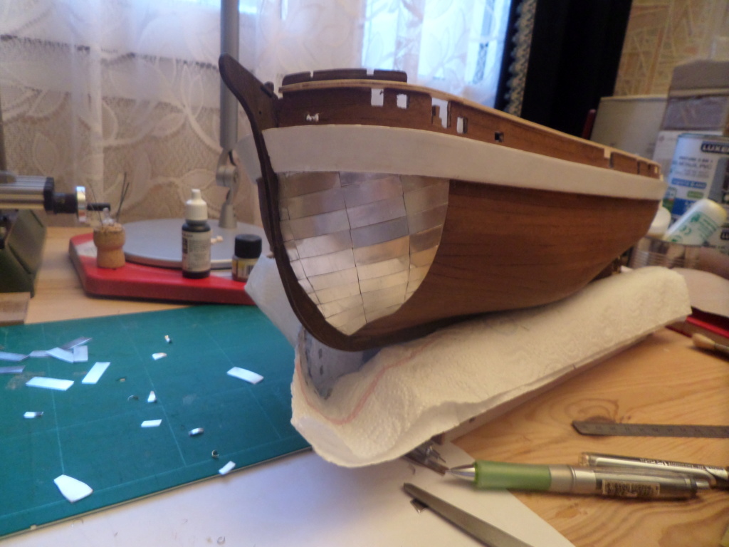

Collage de la première plaque.
HMS Terror (OcCre 1/65°) montage pour notre partenaire par Pipr - Page 4 Sam_6031
Je n'utilise pas la colle néoprène mais la colle ci-dessous. J'ai ainsi le temps de bien positionner la plaque avant qu'elle ne colle vraiment.
HMS Terror (OcCre 1/65°) montage pour notre partenaire par Pipr - Page 4 Sam_6032
Voila ce que ça donne. çà va être long
HMS Terror (OcCre 1/65°) montage pour notre partenaire par Pipr - Page 4 Sam_6033

ofencer29350 a écrit:
J'ai un peu de mal a comprendre le sens de pose de ton blindage,c'est celui préconisé par la ou tu te réfères a une pose historique ?.
"Occre" préconise de commencer tout en haut, moi je préfère commencer sur une ligne pleine, ensuite je ferais le haut.
Miel a écrit:
tu ne fais pas des marques de rivetage?
Non Occre demande de ne pas améliorer le kit donc comme c'est posé comme ça sur la notice, pas de rivetage.
Le tout sera peint en noir après.

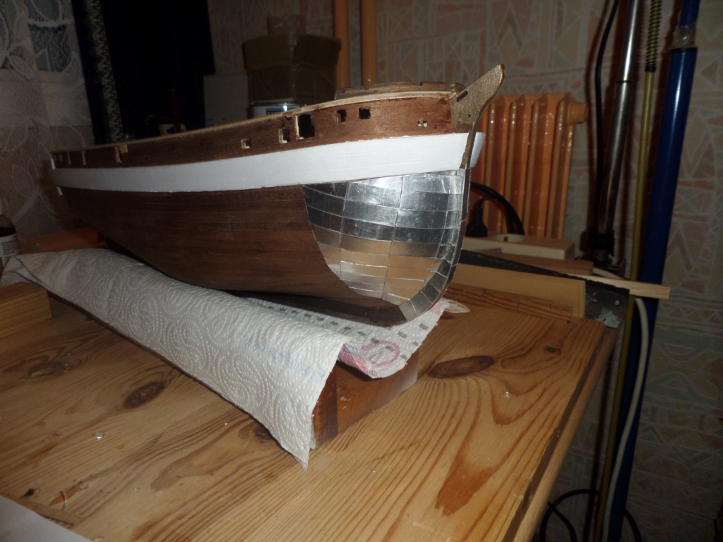

Voici la suite.
Deuxième coté.
HMS Terror (OcCre 1/65°) montage pour notre partenaire par Pipr - Page 4 Sam_6036
C'est pas forcément évident de photographier ce blindage, ça brille. Very Happy
Blindage terminé.
HMS Terror (OcCre 1/65°) montage pour notre partenaire par Pipr - Page 4 Sam_6038
HMS Terror (OcCre 1/65°) montage pour notre partenaire par Pipr - Page 4 Sam_6037
HMS Terror (OcCre 1/65°) montage pour notre partenaire par Pipr - Page 4 Sam_6039
Il me reste à poncer le blindage et la coque pour peindre le tout en noir.
Pour moi, la notice aurait dû indiquer cette opération aurait dû de faire bien plus tôt, Juste après le double bordage.
D'ailleurs ce double bordage, était-il vraiment utile si c'est pour le peindre en noir?
Je ne manquerais pas de faire remonter ces remarques à notre partenaire.

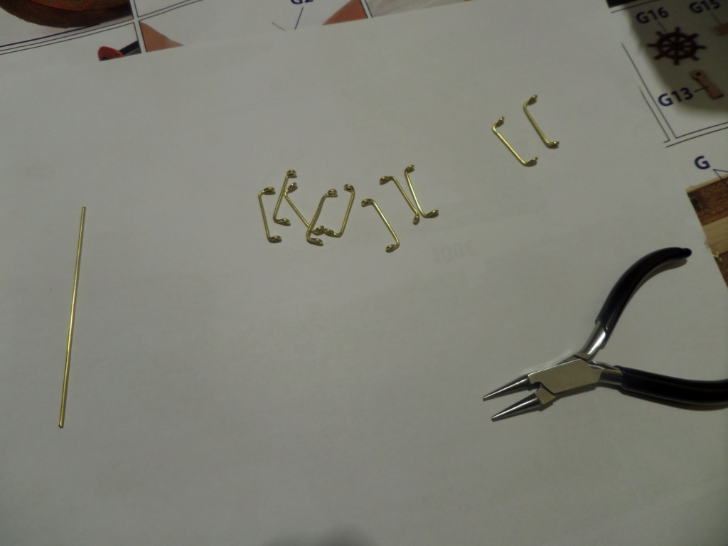

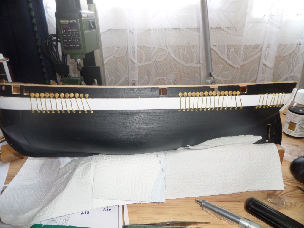

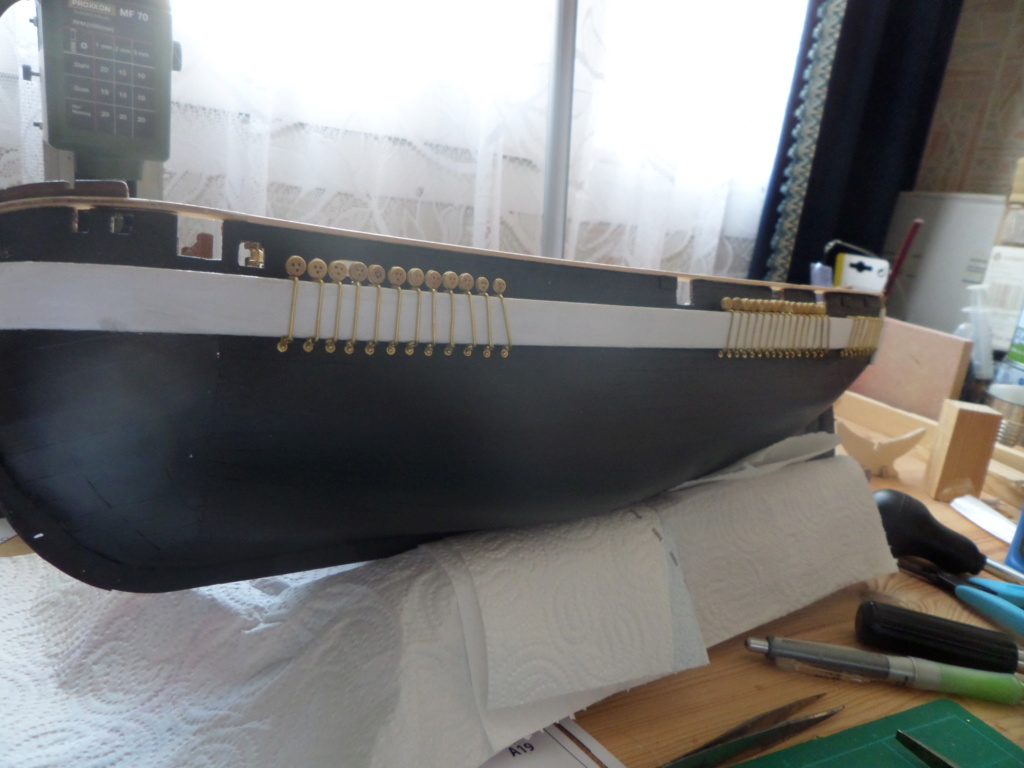

La coque terminée, je commence à travailler sur les cadènes. Il y en a 70 à faire pour l'instant je me suis arrête à 12.
HMS Terror (OcCre 1/65°) montage pour notre partenaire par Pipr - Page 4 Sam_6043
Attention, la notice indique une longuer de tige de 28mm, cela dépend du renfort de coque pour moi il a fallu 32mm.

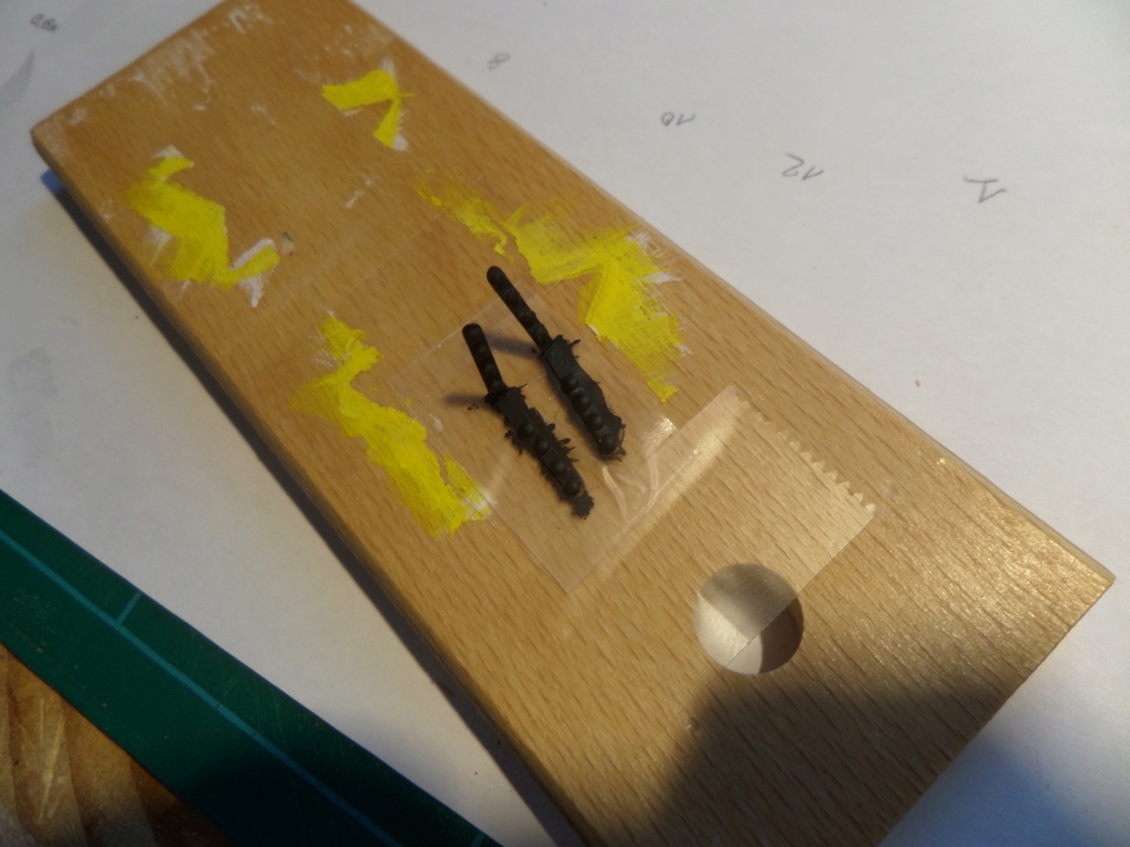

Ensuite les cap de mouton.
Là encore, la notice spécifie 20mm pour le fil qui l'entoure auxquelles on doit faire une épissure.
Voilà ce que ça donne
HMS Terror (OcCre 1/65°) montage pour notre partenaire par Pipr - Page 4 Sam_6045
HMS Terror (OcCre 1/65°) montage pour notre partenaire par Pipr - Page 4 Sam_6046
En réalité, il faut au minimum 30 mm. D'ailleurs, sur la vidéo, on voit que la persionne utilise environ 40 mm, mais pour moi, 30 mm siffisent.
HMS Terror (OcCre 1/65°) montage pour notre partenaire par Pipr - Page 4 Sam_6047
HMS Terror (OcCre 1/65°) montage pour notre partenaire par Pipr - Page 4 Sam_6048
Je regrette que la notice ne donne aucunes informations sur les mesures pour la mises en place des cadènes. Je pense qu'il serait bien d'avoir un patron de pose pour l'ensemble des cadènes.
Pour ma part, j'ai scanné la photo de la notice, puis je l'ai mis à l'échelle 1. Je vais ensuite imprimer l'ensemble et me faire un patron de pose.
J'ai bien sûr fait remonté tous ces remarques au support technique de Occre.
Bonne journée à tous.
Pipr

Voila les premières cadènes de posées.
HMS Terror (OcCre 1/65°) montage pour notre partenaire par Pipr - Page 4 Sam_6049
J'ai fait un patron à partir de la photo remise à l'échelle.
HMS Terror (OcCre 1/65°) montage pour notre partenaire par Pipr - Page 4 Sam_6051
J'ai ensuite reporté les marques directement sur la maquette
HMS Terror (OcCre 1/65°) montage pour notre partenaire par Pipr - Page 4 Sam_6050
Plus que 63 à faire Very Happy Very Happy Very Happy

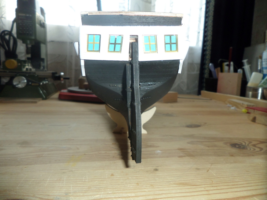

Voici la dernière avancée.
Dommage que je sois bloqué par manque de tige de laiton.
J'attends un envoi de Occre.
En attendant, voila ce que ça donne.
HMS Terror (OcCre 1/65°) montage pour notre partenaire par Pipr - Page 4 Sam_6111
HMS Terror (OcCre 1/65°) montage pour notre partenaire par Pipr - Page 4 Sam_6112
C'est tout pour aujourd'hui.

Voila une très belle coque.
Vivement la suite.
Jean-Claude
Voltaire
Alex45720
Alex45720
Localisation : Proche de Gien
HMS Terror (OcCre 1/65°) montage pour notre partenaire par Pipr - Page 4 Empty
MessageSujet: Re: HMS Terror (OcCre 1/65°) montage pour notre partenaire par Pipr   HMS Terror (OcCre 1/65°) montage pour notre partenaire par Pipr - Page 4 EmptyVen 22 Fév 2019, 17:40
Salutation !
Très jolie coque en effet, c'est net.
Si j'avais un conseil peinture à te donner, j'appliquerais un voile gris foncé sur la carène pour faire ressortir cette belle coque, toute noire, c'est sombre.
Ou un brossage à sec en gris foncé (anthracite) toujours, en y allant gentiment. Ça ferait ressortir le blindage de l'étrave également.
A tester avant sur des échantillons pour que cela te convienne.
Cordialement.

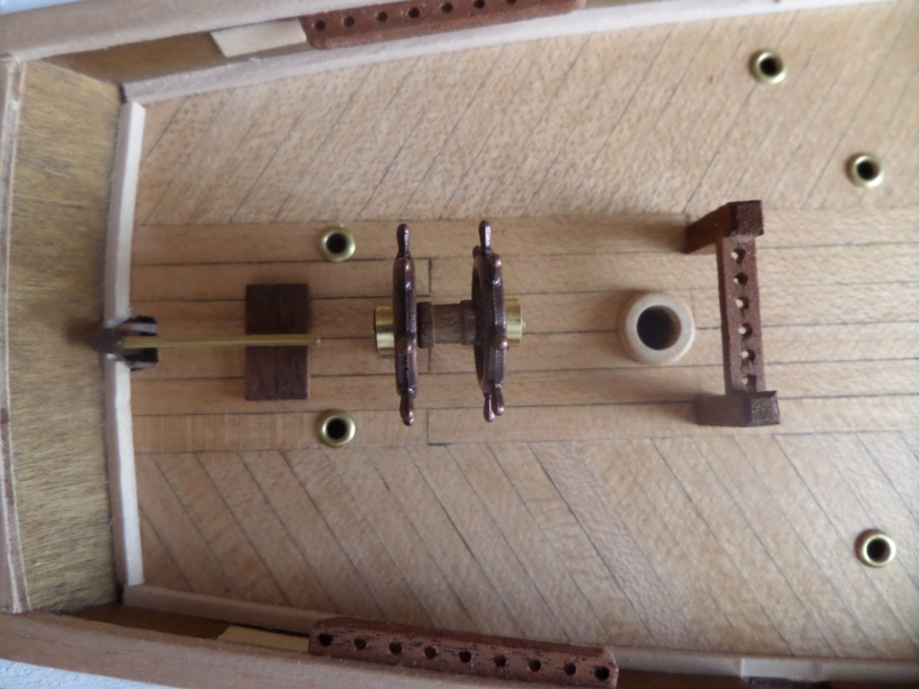

Je termine par le mise en place  de la roue de gouvernail.
HMS Terror (OcCre 1/65°) montage pour notre partenaire par Pipr - Page 4 Sam_6121
HMS Terror (OcCre 1/65°) montage pour notre partenaire par Pipr - Page 4 Sam_6123
HMS Terror (OcCre 1/65°) montage pour notre partenaire par Pipr - Page 4 Sam_6122
Voila pour aujourd'hui.

Aujourd'hui, mise en place de la commande de gouvernail.
HMS Terror (OcCre 1/65°) montage pour notre partenaire par Pipr - Page 4 Sam_6124
HMS Terror (OcCre 1/65°) montage pour notre partenaire par Pipr - Page 4 Sam_6126
HMS Terror (OcCre 1/65°) montage pour notre partenaire par Pipr - Page 4 Sam_6125

Vraiment sympas cette commande et ses renvois, c'est fonctionnel ?
pipr
pipr
Localisation : Conflans sainte Honorine
MessageSujet: Re: HMS Terror (OcCre 1/65°) montage pour notre partenaire par Pipr   HMS Terror (OcCre 1/65°) montage pour notre partenaire par Pipr - Page 4 EmptyMer 27 Fév 2019, 08:21
Merci Alex,
Dans la théorie, c'est fonctionnel mais les fils sont un peu trop élastiques et peut-être pas assez tendu.
Le gouvernail bouge un tout petit peu mais les fils se détendent donc je ne force pas.
