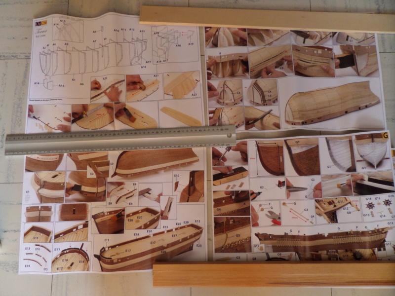

La documentation de montage est fourni au format A3 ce qui n’ai pas gênant et surtout cela permet d’avoir des plans complémentaires bien lisibles.
On trouve un petit historique du bateau.
HMS Terror (OcCre 1/65°) montage pour notre partenaire par Pipr Histor10
Si vous voulez en savoir plus vous pouvez lire l’historique à cette adresse : ICI
Le guide de montage en texte est assez succinct car il tient sur une face d’une page A3 mais comme celui-ci est complété d’une guide de montage en images très détaillés, ça ne pose pas de problème.
En exemple voici quelques feuilles
HMS Terror (OcCre 1/65°) montage pour notre partenaire par Pipr Sam_5112
De plus chez Occre, vous avez accès à une aide en ligne sous forme de vidéos qui ont l’air d’être très bien réalisées ICI
A première vue c’est donc un kit parfait pour les débutants et autres.

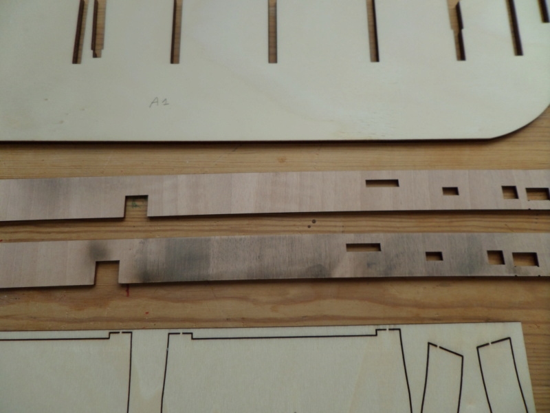

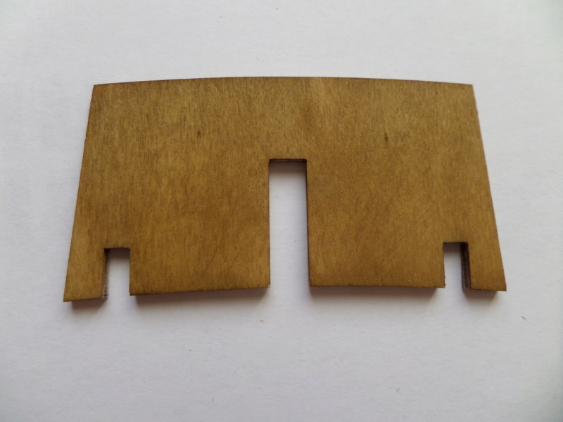

Seul bémol les pièces B2 ci-dessous pour faire les pavois. Elles portent d'importantes traces de brulure et même après un petit ponçage ces pièces restent marquées comme vous pouvez le voir.
surtout que ces pièces seront juste teintées, j'ai peur que cela ne se voit.
HMS Terror (OcCre 1/65°) montage pour notre partenaire par Pipr Sam_5115
Je vais contacter le service technique pour leur signaler et voir ce qu'ils me propose.
Je vous tiens au courant bien sûr.

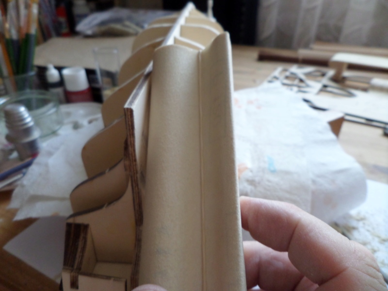

Je vous conseille également de mettre le pont à blanc pour voir s'il y a des ajustement à faire.
Cela ne se voit pas forcément sur la photo mais il y a un petit ajustement à faire sur l'encoche du pont au niveau du couple 6.
HMS Terror (OcCre 1/65°) montage pour notre partenaire par Pipr Sam_5119
Quelques petits coups de lime et c'est parfait.

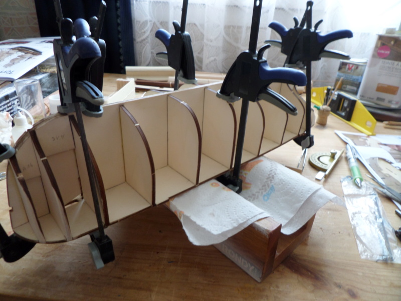

Collage des couples.
HMS Terror (OcCre 1/65°) montage pour notre partenaire par Pipr Sam_5120
HMS Terror (OcCre 1/65°) montage pour notre partenaire par Pipr Sam_5122
J'ai commencé simultanément à l'avant et à l’arrière pour gagner du temps.
HMS Terror (OcCre 1/65°) montage pour notre partenaire par Pipr Sam_5121

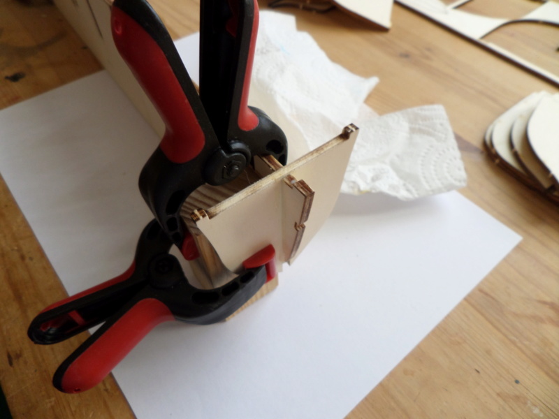

Mon conseil : pour être certain du bon positionnement des couples, après chaque couple collé, je remets en place le ponts pour m'assurer que ça s’emboîte bien. Ayant très peu de jeu, je n'ai pas rencontré de problème.
HMS Terror (OcCre 1/65°) montage pour notre partenaire par Pipr Sam_5124

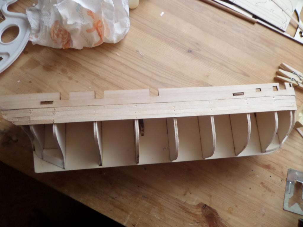

Ca y est, le "squelette" et terminé. Le pont est toujours posé à blanc bien sûr.
HMS Terror (OcCre 1/65°) montage pour notre partenaire par Pipr Sam_5131

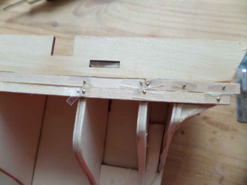

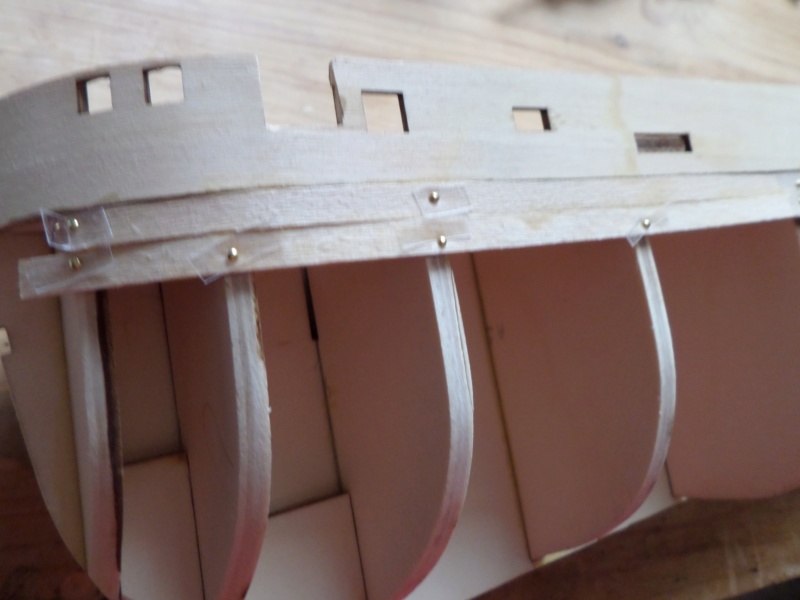

Etape suivant l'habillage du pont. J'ai utilisé, comme à mon habitude de la colle à bois. Je n'avais pas de colle néoprène de dispo pour tester cette solution. De toute façon je préfère l'utilisation de la colle à bois qui permet de repositionner les pièces ce qui n'ai pas le cas de la colle néoprène qui colle vraiment immédiatement.
ATTENTION : toutes les baguettes n'ont pas forcément la même largeur donc quand on ajoute un petit morceau de baguette pour finir la longueur, on peu avoir des surprise.
HMS Terror (OcCre 1/65°) montage pour notre partenaire par Pipr Sam_5130

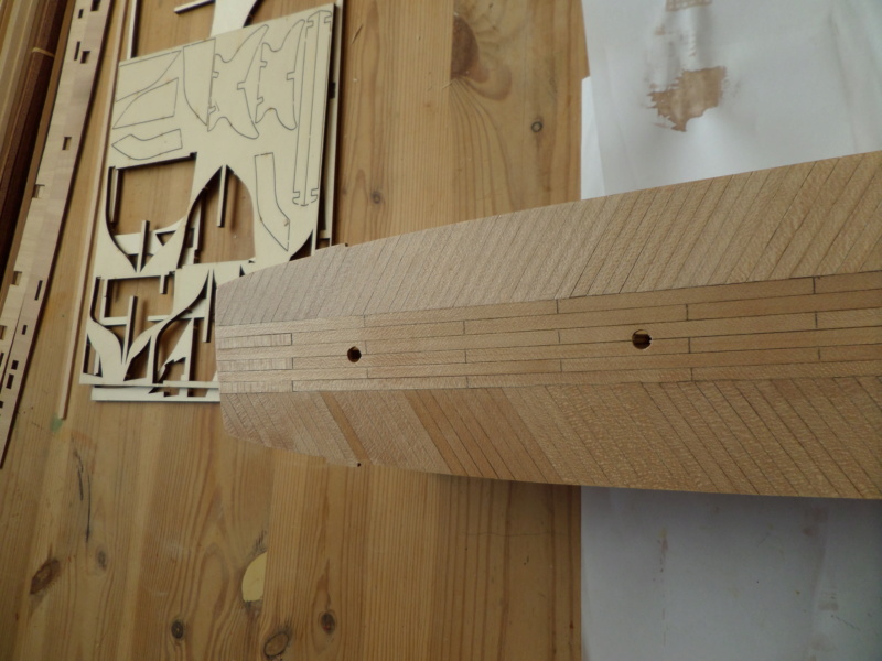

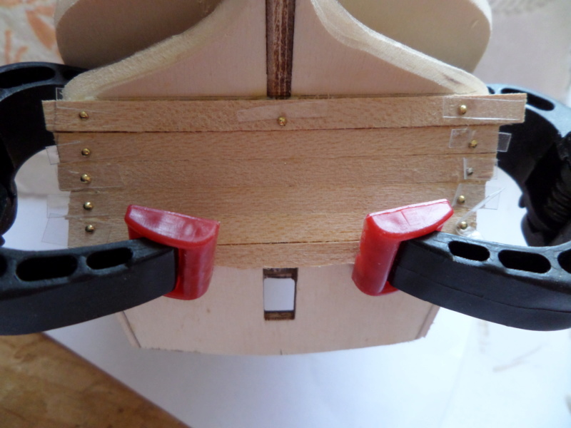

ATTENTION : Pour les baguettes en épis, dans la documentation, on nous donne un patron, ce qui est très bien allez-vous me dire, mes ce patron n'a pas les bonne dimensions.
Je penses que cela vient justement du fait que les baguettes n'ont pas toutes la même largeur.
De plus je ne suis pas pour le fait de couper toutes les baguettes à l'avant car justement on peut avoir des surprises.
HMS Terror (OcCre 1/65°) montage pour notre partenaire par Pipr Sam_5134
Sur la vidéo de montage, on voit la personne mettre la baguette sur le patron est couper comme ça à main levée si j'ose dire.
Mon conseil  : pour avoir un angle de coupe constant, il suffit de se fabriquer ce petit outil. Deux baguette de 1 x 1 mm pour guider la baguette à couper.
On enfile le patron entre ses 2 baguettes et on fait un trait de scie.
Ensuite, il suffit de placer la baguette à couper dans ces guides et de les couper avec une lame de rasoir ou autres.
HMS Terror (OcCre 1/65°) montage pour notre partenaire par Pipr Sam_5132

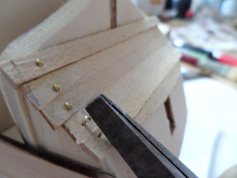

Je coupe en biais puis je viens présenter la baguette à l'endroit où elle doit être collée et je coupe en laissant un peu de jeu.
Comme ci-dessous.

Pour info, j'avais contacté le support technique de Occre pour leur signaler le problème de mes pavois salis.
J'ai reçu une réponse assez rapidement qui me proposait de m'envoyer d'autre pièce. Comme notre ami Serge m'a dit qu'il suffisait de mettre le coté salis à l'extérieur, j'ai refusé cet envoi bien sûr.
Mais cela est de bon aloi en cas de problème, ils n'hésitent pas à nous envoyer d'autres pièces. Bravo de Service technique.

Quelques nouvelles de mes essais.
 Après plusieurs ponçages et tests avec  différentes teintes, je ne suis pas arrivé à quelques choses de propre. J'ai donc demandé au support Occre l'envoi d'un nouveau pont et d'un jeu de baguettes comme il me l'avais déjà proposé dans un mail du 02/07.
Quelques photos de mes essais.
Ponçage du pont + teinte de chêne clair sur les baguettes posant problème.
HMS Terror (OcCre 1/65°) montage pour notre partenaire par Pipr Sam_5152
De long on ne voit pas bien mais de près il y a de méchantes traces et ce ne sont pas des traces de colle.
HMS Terror (OcCre 1/65°) montage pour notre partenaire par Pipr Sam_5153
Donc reponçage et test avec une teinte châtaignier Pour les lattes à l’arrière c'est pas mal mais pour les autres, je n'ai pas réussi. De plus la teinte et trop fonçée. J'ai tellement poncer qu'il n'y a presque plus d'épaisseurs de latte.
HMS Terror (OcCre 1/65°) montage pour notre partenaire par Pipr Sam_5154

Bonjours,
Je devrais recevoir le colis en fin de cette semaine, donc bientôt.
Je ne sais toujours pas ce que contient le colis et n'ayant pas eu plus de nouvelle du support Occre (à part un mail qui me demandé la date de livraison du colis??), j'ai décidé de faire un dernier essaie même si l'épaisseurs des lattes et, après tout ces ponçage très fine.
J'ai donc tout reponcer à blanc et j'ai passé un vernis mat chêne doré et le résultat est pas mal du tout donc je vais rester comme ça.
HMS Terror (OcCre 1/65°) montage pour notre partenaire par Pipr Sam_5214
Voila, maintenant, j'attends le colis pour travailler sur les pavois.

Je viens de recevoir le colis.
HMS Terror (OcCre 1/65°) montage pour notre partenaire par Pipr Sam_5215
Le contenu :
Les 2 pavois, très propres, aucune trace de laser
Les 2 cales à poncer promises, je les testerais en cour de montage pour vous dire ce que j'en penses.
Une jeu de baguettes en plus.
Merci à Occre pour cet envoi.

Collage du pont.
HMS Terror (OcCre 1/65°) montage pour notre partenaire par Pipr Sam_5222
Teinture du tablier arrière en chêne moyen.
HMS Terror (OcCre 1/65°) montage pour notre partenaire par Pipr Sam_5224
Mise en place du tablier arrière.
HMS Terror (OcCre 1/65°) montage pour notre partenaire par Pipr Sam_5223

Petite avancée du jour.
après le cintrage des pavois, test à blanc
HMS Terror (OcCre 1/65°) montage pour notre partenaire par Pipr Sam_5225
Teinture sur la face intérieure.
HMS Terror (OcCre 1/65°) montage pour notre partenaire par Pipr Sam_5226
Voila, maintenant j'attends que ça sèche pour la mise en place.

Mis en place des pavois.
HMS Terror (OcCre 1/65°) montage pour notre partenaire par Pipr Sam_5227
Cette mise en place est grandement facilité gràce à des ergots de positionnements sur les cotés du pont et les encoches dans les pavois.
HMS Terror (OcCre 1/65°) montage pour notre partenaire par Pipr Sam_5229
HMS Terror (OcCre 1/65°) montage pour notre partenaire par Pipr Sam_5228
Après cela, il faut équerrer les couples.
J'en profite pour tester l'une des cales à poncer envoyé par Occre.
HMS Terror (OcCre 1/65°) montage pour notre partenaire par Pipr Sam_5230
Je trouve que la forme est très bien étudiée pour faire les arrondi rentrant.
HMS Terror (OcCre 1/65°) montage pour notre partenaire par Pipr Sam_5231
La longueur permet d'attaquer plusieurs couples en même temps
HMS Terror (OcCre 1/65°) montage pour notre partenaire par Pipr Sam_5232
Je trouve que j'ai fait du bon travail avec cette cale à poncer. Pour ma part, je vous la recommande.
HMS Terror (OcCre 1/65°) montage pour notre partenaire par Pipr Sam_5233
Vous pouvez en juger sur ces photos.
HMS Terror (OcCre 1/65°) montage pour notre partenaire par Pipr Sam_5234
HMS Terror (OcCre 1/65°) montage pour notre partenaire par Pipr Sam_5235
Après le ponçage, on passe à l'habillage arrière de la coque.
Comme il y a un double bordage, je suis les indication du guide de montage et j'utilise les petits clous fournis pour le maintient des pièces.
Un petit truc, pour facilité l'extraction des clous, une fois la colle sèche, j'ai découpé des petites bandes de rhodoide.
HMS Terror (OcCre 1/65°) montage pour notre partenaire par Pipr Sam_5236
HMS Terror (OcCre 1/65°) montage pour notre partenaire par Pipr Sam_5238
Pour extraire les clous, on utilise une pince pour attraper le rhodoide et on tire.
HMS Terror (OcCre 1/65°) montage pour notre partenaire par Pipr Sam_5237
Une fois la colle sèche et tous les clous enlevés, j'utilise de nouveau ma super cale à poncer.
HMS Terror (OcCre 1/65°) montage pour notre partenaire par Pipr Sam_5239
La aussi le résultat est pas mal du tout.
HMS Terror (OcCre 1/65°) montage pour notre partenaire par Pipr Sam_5240
Je m'attaque au bordage en suivant le guide de montage et les vidéos qui sont bien utile pour compléter le guide papier.
Pour les pointes, j'utilise bien sûr la même méthode avec mes bandes de rhodoide.
HMS Terror (OcCre 1/65°) montage pour notre partenaire par Pipr Sam_5241
HMS Terror (OcCre 1/65°) montage pour notre partenaire par Pipr Sam_5243
HMS Terror (OcCre 1/65°) montage pour notre partenaire par Pipr Sam_5242
HMS Terror (OcCre 1/65°) montage pour notre partenaire par Pipr Sam_5245

Je commence doucement, j'ai réussi à mettre 2 lattes de plus de chaque cotés.
HMS Terror (OcCre 1/65°) montage pour notre partenaire par Pipr Sam_5712
HMS Terror (OcCre 1/65°) montage pour notre partenaire par Pipr Sam_5714
HMS Terror (OcCre 1/65°) montage pour notre partenaire par Pipr Sam_5713
Toujours la même technique, je colle puis je mets des clous que j'enlève facilement avec ma petite astuces de languette de rhodoide.

Une question : les virures ne tournent pas sur la proue ?
