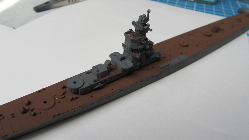

 | Sujet: Re: Yahagi - 1/700 - Fujimi Mer 20 Juin 2018 - 17:35 | |
| Bon la coque et le pont sont peints en gris Sasebo. Ensuite, je dois peindre le pont en linoleum brown, tout en protégeant tous les tous petits éléments de structure du pont, ainsi que la partie du pont situé à la proue et à la poupe. Comment faites-vous pour masquer ces tout petits élements ? bande cache, patafix, maskol ? autre système ingénieux dont je n'ai pas connaissance :p ? j'ai essayé le maskol acrylique, mais je trouve qu'il coule un peu trop et se retrouve donc un peu sur le pont et c'est pas très joli ... Ca doit être super à plat (sur les partie de pont avant et arrière par exemple), mais pas pour les parties verticales. Idem, j'ai 2/3 éléments de structure qui doivent être peints en gris, mais dont le planche doit être linoleum. Dans quel ordre peindre ? D'abord lino et ensuite gris, ou inverse ? merci et dsl pour ces questions bêtes  | |
 | Sujet: Re: Yahagi - 1/700 - Fujimi Mer 20 Juin 2018 - 19:12 | |
| Il n'y a jamais de questions bêtes  moi je peins en marron direct et je reprends en gris les tits détails je protège les plus gros ci je peux Pour tes élément extérieurs je fais le gris et après les planchers peinture relativement liquide et je peins par capillarité enfin (j'essaye) Bonne suite  _________________ Modèle en cours: Missouri 1/350 Taiho 1/350 Thonburi 1/700 Aspirine. Épouse d'un aspirant, généralement très élégante, elle donne à la mode un caractère particulier, un "Cachet" d'aspirine. Muriel Robin Amicalement Lionel  | |
 | Sujet: Re: Yahagi - 1/700 - Fujimi Mer 20 Juin 2018 - 19:16 | |

 | Sujet: Re: Yahagi - 1/700 - Fujimi Mer 20 Juin 2018 - 20:53 | |
| Merci Lionel  Tu as raison, vu la petitesse des détails sur le pont, je vais les reprendre à la main en masquant les plus gros ... Et pour les structures extérieures, je vais peindre en marron puis je masquerai pour peindre en gris, ce sera plus pratique. Y'a plus qu'à, photo demain si j'avance :p Encore une question Les rembardes de pont en photodécoupe, il faut les poser/peindre quand ? Là j'ai peint la coque en gris mais je ne les ai pas mise puisque derrière je devrais peindre en marron. | |
 | Sujet: Re: Yahagi - 1/700 - Fujimi Mer 20 Juin 2018 - 21:59 | |
| Pour les rambardes tu peux les peindre avant mais tu auras toujours des reprises à faire dessus il y a plusieurs école  moi je protège mes ponts avant je colle mes rambardes et je peins après dans 90% des cas tout cela dépend de ton modèle et de la manière que tu as de voir la conception de ton montage Tu es seul juge et chaque réalisation apporte un nouveau savoir et une nouvelle expérience  Pépère à parlé  Bonne suite  _________________ Modèle en cours: Missouri 1/350 Taiho 1/350 Thonburi 1/700 Aspirine. Épouse d'un aspirant, généralement très élégante, elle donne à la mode un caractère particulier, un "Cachet" d'aspirine. Muriel Robin Amicalement Lionel  | |

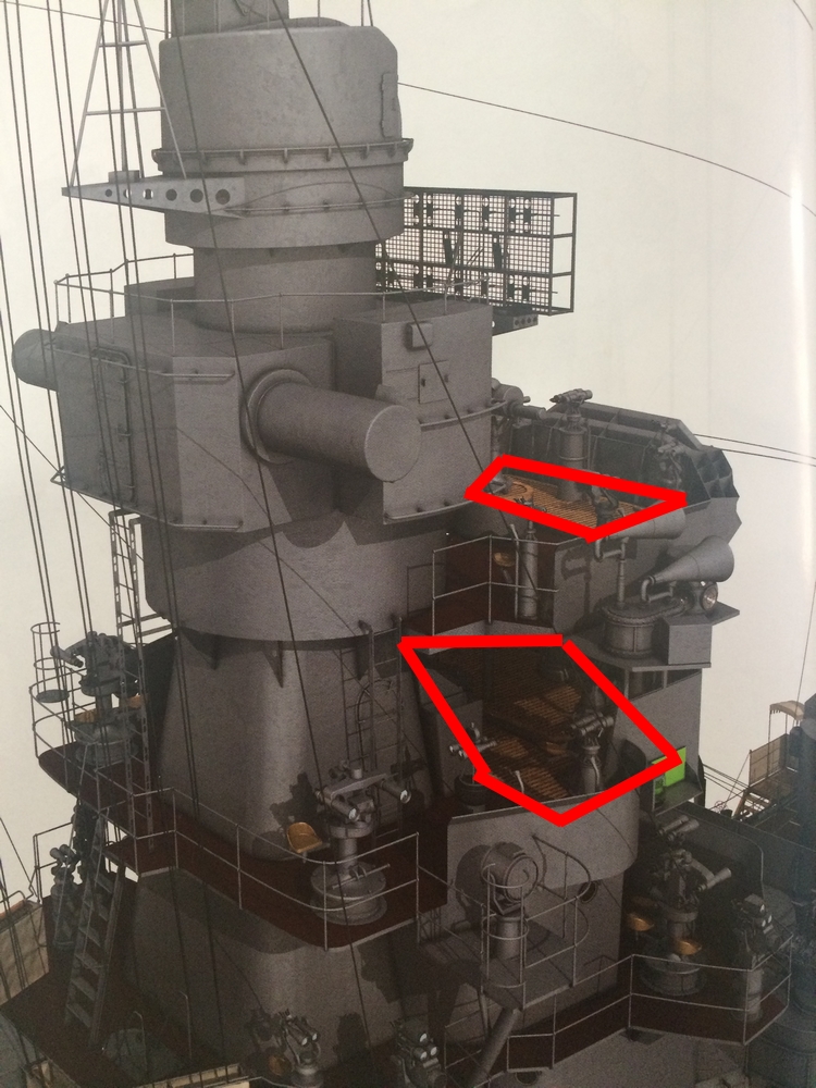

 | Sujet: Re: Yahagi - 1/700 - Fujimi Sam 23 Juin 2018 - 8:29 | |
| Petite question suite à cette photo :  Les ponts intermédiaires sont en lino, pas de soucis. Mais quelle est la matière entourée sur la photo ? On dirait du bois ou de l'acier rouillé, je sais pas trop ... merci ^^ _________________ Michael
gomick Quartier-maître de première classe
Localisation : Tourcoing (59) Navire préféré : Belem
 | Sujet: Re: Yahagi - 1/700 - Fujimi Mar 26 Juin 2018 - 15:14 | |
 | Sujet: Re: Yahagi - 1/700 - Fujimi Mar 26 Juin 2018 - 15:31 | |
| Belle avancée et pour ta question c'est du bois  Bonne suite  _________________ Modèle en cours: Missouri 1/350 Taiho 1/350 Thonburi 1/700 Aspirine. Épouse d'un aspirant, généralement très élégante, elle donne à la mode un caractère particulier, un "Cachet" d'aspirine. Muriel Robin Amicalement Lionel  | |

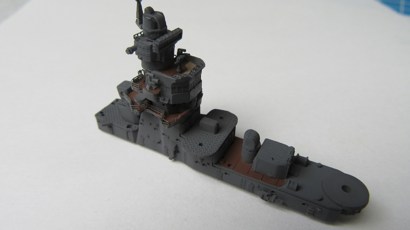

 | Sujet: Re: Yahagi - 1/700 - Fujimi Ven 6 Juil 2018 - 15:38 | |
| Allez quelques photos de l'avancement ..    La PE, c'est très très long, et il en reste encore plein à coller  Mais là ça devrait aller un poil plus vite maintenant, le plus dur est fait ... enfin je crois  ou j'espère  _________________ Michael
 | Sujet: Re: Yahagi - 1/700 - Fujimi Ven 6 Juil 2018 - 16:25 | |
| Je ne veux pas te décourager mon cher gomick mais principalement sur du 700 le 'plus dur" n'ai jamais fait  bravo pour la peinture  _________________ Modèle en cours: Missouri 1/350 Taiho 1/350 Thonburi 1/700 Aspirine. Épouse d'un aspirant, généralement très élégante, elle donne à la mode un caractère particulier, un "Cachet" d'aspirine. Muriel Robin Amicalement Lionel  | |
 | Sujet: Re: Yahagi - 1/700 - Fujimi Ven 6 Juil 2018 - 18:27 | |
| Je trouve le gris très gris aussi mais bon j'ai respecté les codes couleurs que j'ai trouvé sur le forum  Lino y compris ^^ _________________ Michael
