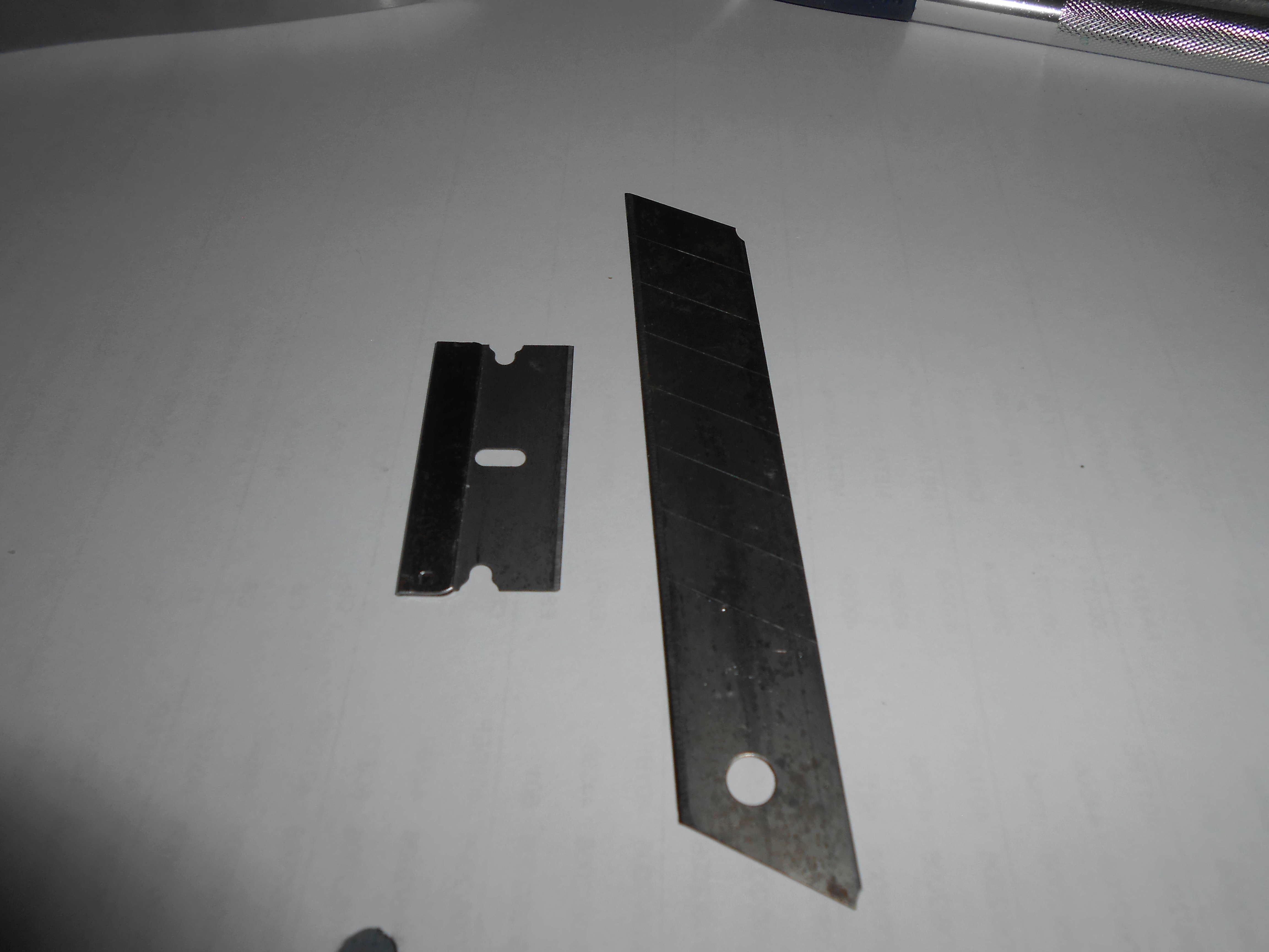

Bonsoir IsKor pour plier ta grue tu peux le faire avec 2 lames de cutter ou avec ce genre de produit car pour la plieuse il te faut d'office prendre une plieuse de qualité donc ... Budget conséquent  Rolling Eyes
Le type de plieuse
IJN Yamato Tamiya 1/700e + PE Eduard - Page 3 280058
Le pliage avec 2 lames
IJN Yamato Tamiya 1/700e + PE Eduard - Page 3 00316
Pliage avec des petites lames et pinces
IJN Yamato Tamiya 1/700e + PE Eduard - Page 3 00218
Voila voila  Very Happy Bonne suite  Wink
IJN Yamato Tamiya 1/700e + PE Eduard - Page 3 Empty
MessageSujet: Re: IJN Yamato Tamiya 1/700e + PE Eduard   IJN Yamato Tamiya 1/700e + PE Eduard - Page 3 EmptyLun 10 Sep 2018, 19:21
Je n'ai pas de grosse lame de cutter, ça vaudrait peut être le coup de prendre ça, vu que ça se trouve plus facilement sourire

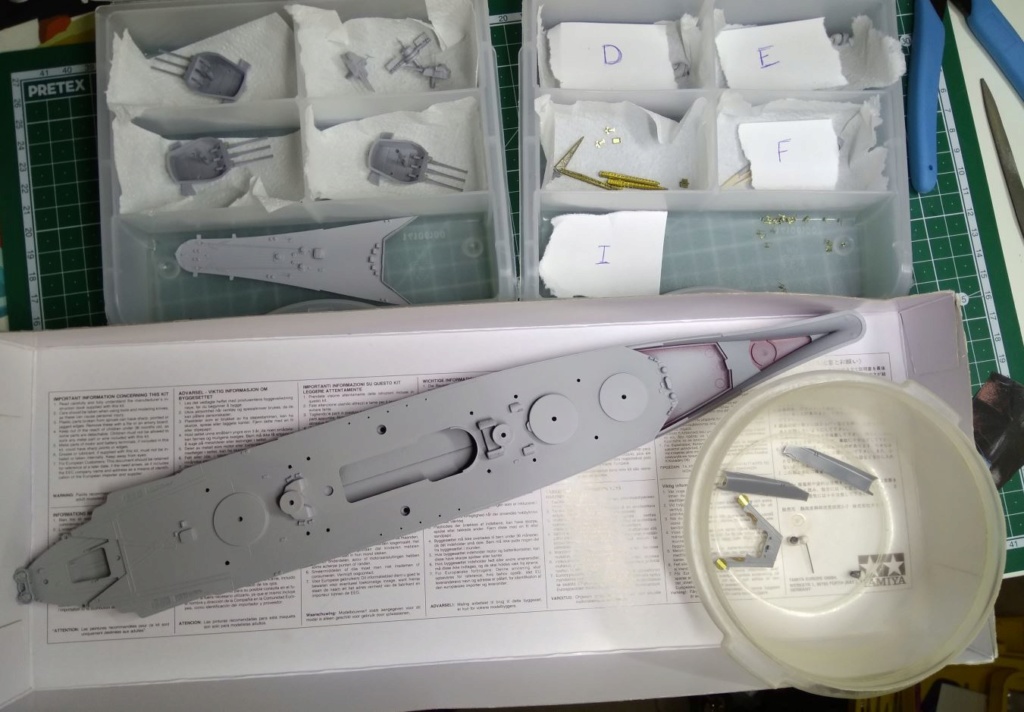

J'ai fait une séance montage de canon AA en PE (j'en suis à 14 sur 18), ainsi que le sous couchage de la coque et des tourelles.. Avant de me rendre compte qu'il fallait que je ponce des morceaux des rails à l'arrière pour les remplacer par de la PE :p
Merci pour la technique des lames, je vais me chercher ça demain sourire

N'oublie pas de les frotter légèrement sur une lime pour leur enlever leurs tranchant  Wink

Bon, ben la technique des lames c'est de la bombe atomique, j'ai du coup fini tous les pliages, et toute la PE tout court!

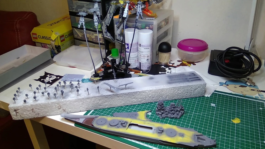

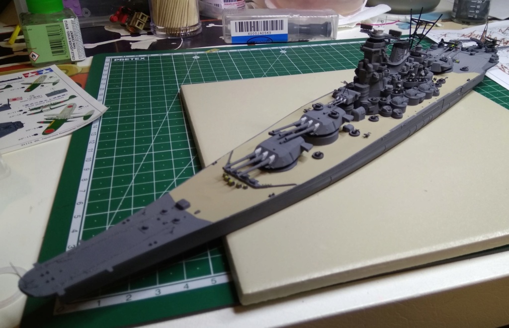

Et hop, atelier peinture aujourd'hui!
J'ai fait la coque, mais la peinture n'est pas uniforme, faut que je refasse une passe (la zone est vraiment petite, c'est dur de savoir où on peint Very Happy )
Et ensuite j'ai attaqué le gros morceau, à savoir le mélange de 2 gris pour la coque, la superstructure, toutes les tourelles (principales, secondaires, AA).
J'ai eu du mal à faire un mélange correct, et je me suis retrouvé avec un truc trop dilué. Du coup j'ai du passer des millions de couches très fines pour pas faire du caca. Mais c'est bien sorti.
Faut que demain je refasse une couche sur quelques morceaux parce que la superstructure est assez tarabiscotée.
Voilà l'avancée:
IJN Yamato Tamiya 1/700e + PE Eduard - Page 3 Yamato14

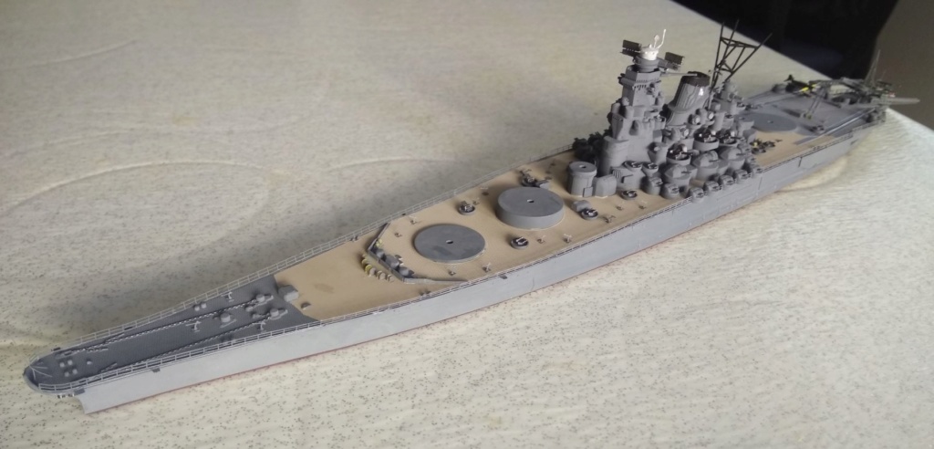

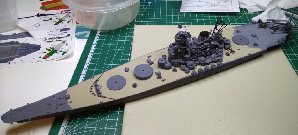

Après un gros coup de collier ces derniers jours, mon Yamato a bien avancé!
Superstructure à blanc et canons à peine posés pour pouvoir les enlever sourire
IJN Yamato Tamiya 1/700e + PE Eduard - Page 3 Yam110
IJN Yamato Tamiya 1/700e + PE Eduard - Page 3 Yam210

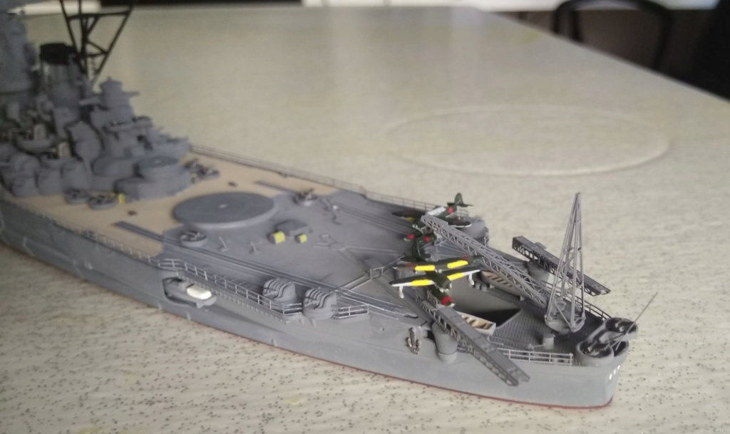

Et après je me suis dit que j'avais du temps pour poser les derniers emplacements AA triples sourire
IJN Yamato Tamiya 1/700e + PE Eduard - Page 3 Yam310
Voilà, il ne reste plus qu'à mettre les canons AA en PE, les rambardes (je sens que ça va être rigolo avec les canons AA qui débordent) et en route pour le vernis brillant, le weathering et le vernis mat!
Après j'ai une planche de drapeaux qui a l'air en papier très fin, mais pas du décalco.. Du coup je ne sais quoi en faire.
Je vous montrerai à l'occase, parce que les drapeaux sont quand même un petit point d'interrogation :p

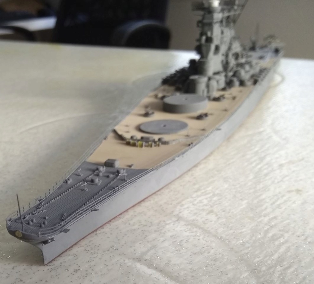

Aujourd'hui j'ai commencé le montage des rambardes! Eh ben c'est VRAIMENT pas facile.. Mais j'ai l'impression de m'en être pas trop mal sorti.
Par contre, j'ai fait une boulette... Une fois que je suis arrivé à la fin d'un côté pour les rambardes, je me suis rendu compte que... J'avais oublié de mettre les décalcos.
Tout était collé à l'arrière, du coup j'en ai chié des briques pour coller ces trucs. En plus je suis vraiment pas doué avec les décalcos, donc double peine, et j'ai déchiré un tout petit bout à l'extrémité vers les catapultes, mais ça ne se voit pas.
Par contre, avec mes gros doigts, j'ai repété un nombre dingue d'emplacements AA en PE ou de petits morceaux à droite à gauche, heureusement tous récupérables Very Happy

Alors grosse avancé aujourd'hui! En fait tout est terminé. Il ne me reste plus qu'à coller la superstructure, vernir, vieillir, revernir et c'est bon!
Finalement la pose des rambardes s'est plutôt bien passé, j'ai essayé de faire au mieux. Ya quelques ratés, mais ça se voit à peine et c'est principalement du au fait que le pont du Yam n'est pas droit alors que les rambardes le sont... Du coup faut tordre un peu de partout pour que ça passe :p
IJN Yamato Tamiya 1/700e + PE Eduard - Page 3 Yam111
IJN Yamato Tamiya 1/700e + PE Eduard - Page 3 Yam211
IJN Yamato Tamiya 1/700e + PE Eduard - Page 3 Yam311
Sur celle là on distingue pas bien, mais j'ai donc perdu 2 des 5 plateformes tournantes pour les chariots des avions. Heureusement il m'en restait un sur la grappe de PE. Le dernier, j'ai camouflé en mettant le chariot vide dessus, ça se voit moins/plus :p
Vue d'ensemble des emplacements AA en PE sur le pont:

Et ces fameux drapeaux en papier à cigarette. Vous faites comment pour poser ces machins là vous? Des techniques de sioux à partager?
IJN Yamato Tamiya 1/700e + PE Eduard - Page 3 C421adbb50f77d2947e1f7a0ea8a7a7d728e74bf
Merci sourire
A noter que j'ai encore pété 3-4 trucs pendant le montage des rambardes, mais toutes recollées :p

Aujourd'hui, pose de la couche de vernis brillant sur tout le bateau, bricolage du hauban pour tenir les drapeaux, et jus sur le château!
J'ai trouvé un fil de fer multibrins, j'ai sous couché, puis peint en noir, et mon hauban improvisé a marché d'enfer. Reste que c'est trop épais pour l'échelle, mais on aura pas mieux :p
