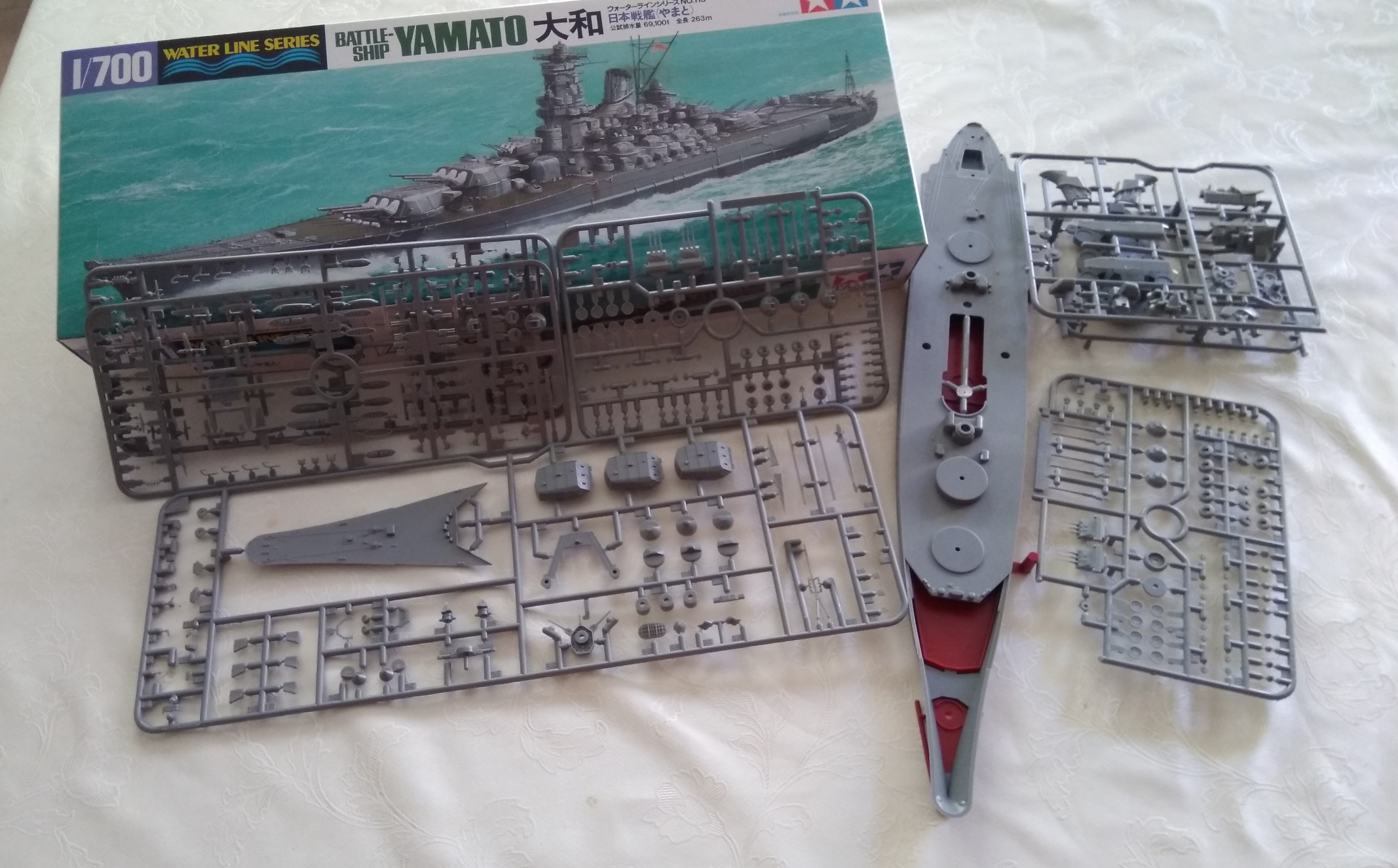

| Et voilà, après avoir fini l'Atago, je me lance dans ce que je voulais faire: des maquettes 700e waterline! POur le moment chez Tamiya ya pas mal de trucs que j'ai envie de faire. Vu que je sors d'un croiseur, je vais partir sur un battleship cette fois ci. Je vais lui adjoindre de la PE, est-ce que cette planche vous parle? http://www.oupsmodel.com/1-700-photodecoupe-bateau/36781-eduard-photodecoupe-bateau-17016-yamato-tamiya-1700-8591437170166.html Apparemment c'est fait exprès. Je vous ferai des photos assez souvent. Première question: pour le peu de coque "rouge" qu'on voit, à votre avis mieux vaut le peindre d'abord couleur coque IJN et coller? Place à la photo de famille:  Il faut aussi que je détaille le montage pour voir quels sont les sous ensemble pour la peinture

| oui, mais tu n'as pas les rambardes qui sont le petit plus quasi indispensable  sur le site de l'arsenal tu dois les trouver (voir moin lien dans ton montae de l'Atago) Pour la partie "minime" des oeuvres vives, je la peint à part, et quand la coque est peinte je la colle avec de la colle extra fluide tamiya, ca évite le masquage... _________________ Si le savoir peut créer des problèmes, ce n'est pas l'ignorance qui les résoudra.Isaac ASIMOVUn Capitaine de Vaisseau, c'est un Colonel à qui on dit Commandant et pour qui le carré est un rectangle qui sert de cercle aux officiers | |

| Moi j ai acheter des pochettes eduards en 700 et 350 c’est indispensable je trouve Bon montage _________________ Fredo

| Les rambardes sont indispensables , le pont à toi de voir , pour les étapes tu peux aller voir mon tityam je me souviens y avoir pris beaucoup de plaisir et ouvert de grandes discutions avec les copains  Je l'ai réalisé aussi en 350 mais c'est sur que je le referais en 350/700  version "Musashi" Je m'installe pour suivre ton montage et n’hésite pas j'ai de la doc  _________________ Modèle en cours: Missouri 1/350 Taiho 1/350 Thonburi 1/700 Aspirine. Épouse d'un aspirant, généralement très élégante, elle donne à la mode un caractère particulier, un "Cachet" d'aspirine. Muriel Robin Amicalement Lionel  | |

Pour la PE...les rambardes sont.........................inévitables ! _________________ Gilles
J'ai vu ton lien sur l'Atago, d'ailleurs je vais les prendre. Mais ici il me semble que la planche comprend aussi des rambardes...Tout le haut à l'air d'être des rambardes: https://www.eduard.com/store/out/media/17016.pdf - bilou06 a écrit:
