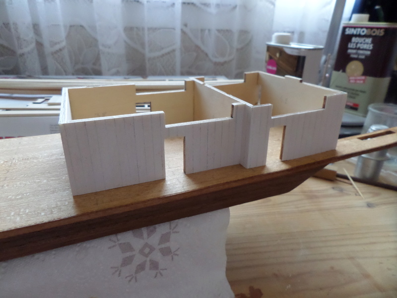

Premier mur à habiller.
 Le King of Mississippi AL 1/80  Sam_5033
Voila le résultat avec une légère teinte blanche.
 Le King of Mississippi AL 1/80  Sam_5035
 Le King of Mississippi AL 1/80  Sam_5034
Les coins sont renforcés avec des baguettes de 0,6 mm d'épaisseur. On voit qu'il y a un écarts sur le coin.
 Le King of Mississippi AL 1/80  Sam_5028
L'astuce, mettre un trait de colle sur le coin.
 Le King of Mississippi AL 1/80  Sam_5031
Essuyer la colle pour ne laisser que la colle dans l'écart et on ponce.
Voila le résultat.
 Le King of Mississippi AL 1/80  Sam_5032
Voila le résultat final.
 Le King of Mississippi AL 1/80  Sam_5036
Je vous rassure, l'écart en bas c'est normal. Ils sont juste posés sur le pont et non emboîtés.
 Le King of Mississippi AL 1/80  Sam_5037
C'est tout pour aujourd'hui.
