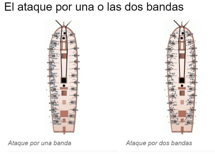

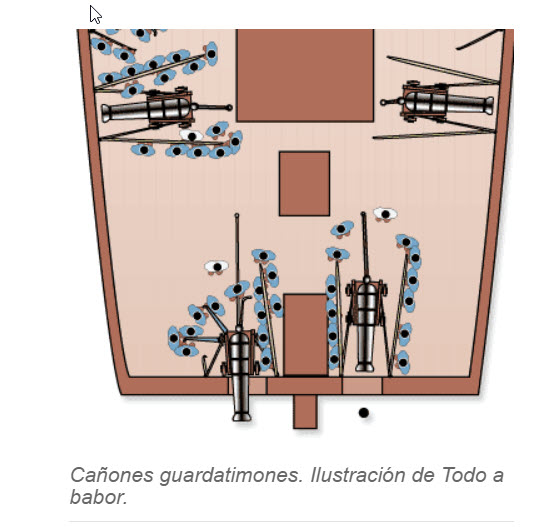

Petite info
Quand je faisais mes recherché sur le Santisima j’ai trouver ce site sur la marine Espagnol
Voici le lien
https://www.todoababor.es/historia/dentro-de-las-baterias-de-un-navio-de-linea/
Et de superbe info sur la façon que les canonnier fonctionnais
Et comme ont peut le constaté 1 seul côté recevais une équipe complet
Si il devait combattre sur les 2 côtés se divisait en deux ce qui devait réduire énormément la cadence de tir.
Bon valide pour la marine Espagnol mais sans doute = pour les autres navy

En général, à cette époque, on parle de batailles en ligne. Les vaisseaux se mettent en file indienne dans un sens, et tirent sur la ligne en face. Les tirs ne se font donc que d'un seul bord et jamais toutes les batteries en même temps pour éviter un effet de souffle qui destabiliserait l'horizontalité du navire...
On pouvait changer de bord de tir, ou même tirer des 2 côtés si la ligne est rompue, mais effectivement, les tirs deviennent plus lents, au coup par coup, et surtout en cherchant un point faible en face pour en terminer rapidement.
Pour rappel, ces vaisseaux étaient de grosses baignoires difficiles à aligner, particulièrement en bataille avancée, là ou il n'y a plus d'ordre dans la flotte. Wink

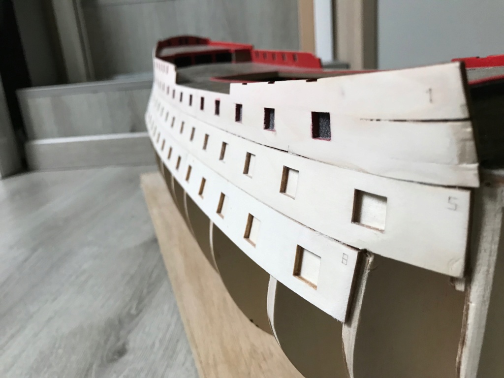

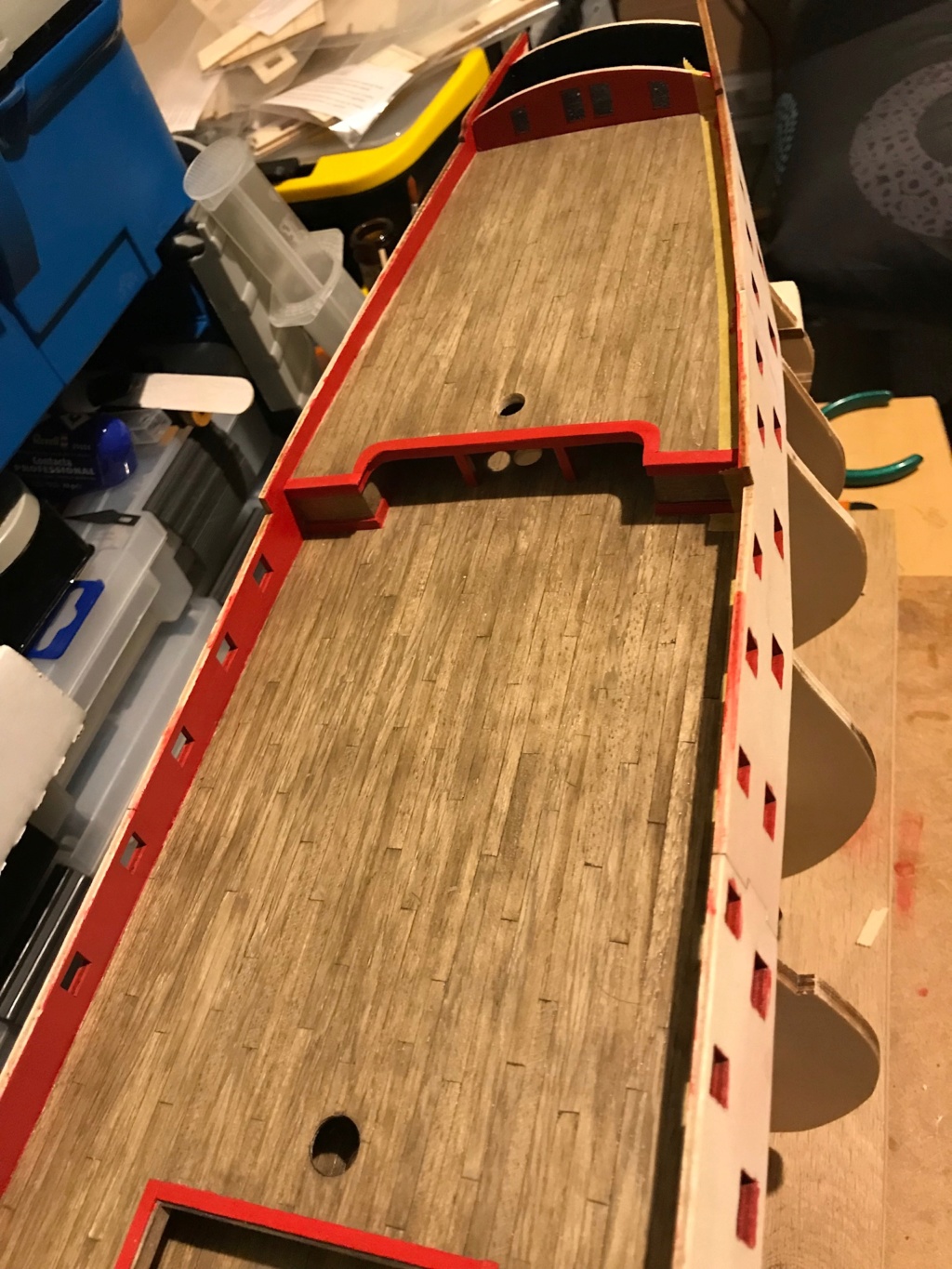

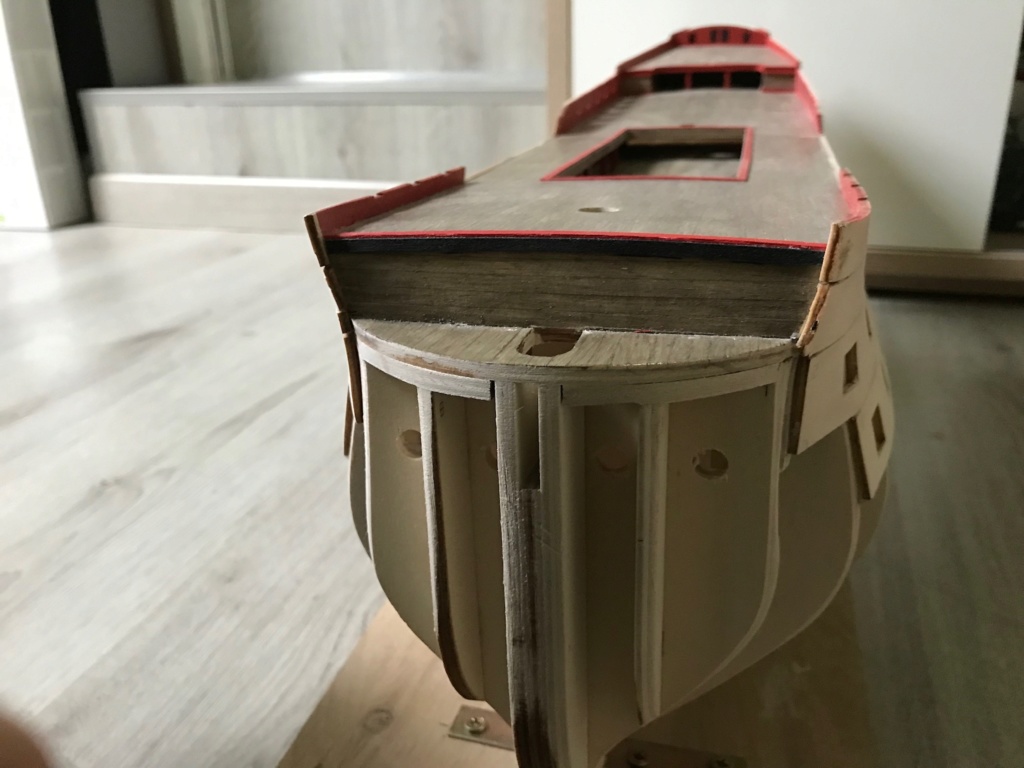

Bonsoir à tous,
Et oui, je suis toujours là Wink
L’été dernier, la chaleur m’a passé l’envie d’avancer, puis à la rentrée les diverses occupations familiales, professionnelles, associatives et sportives aussi....
Néanmoins le confinement a du bon et m’a permis d’avancer.
Ci joint quelques photos

Encore deux-trois pétouilles à corriger et ensuite la pose du second bordé
Bonne soirée à tous

Beau bordage, c'est propre et les jonctions contre plaqué et baguettes sont lisses.
Bravo...
J'ajoute que les lignes sont fluides et agréables à l'oeil.
