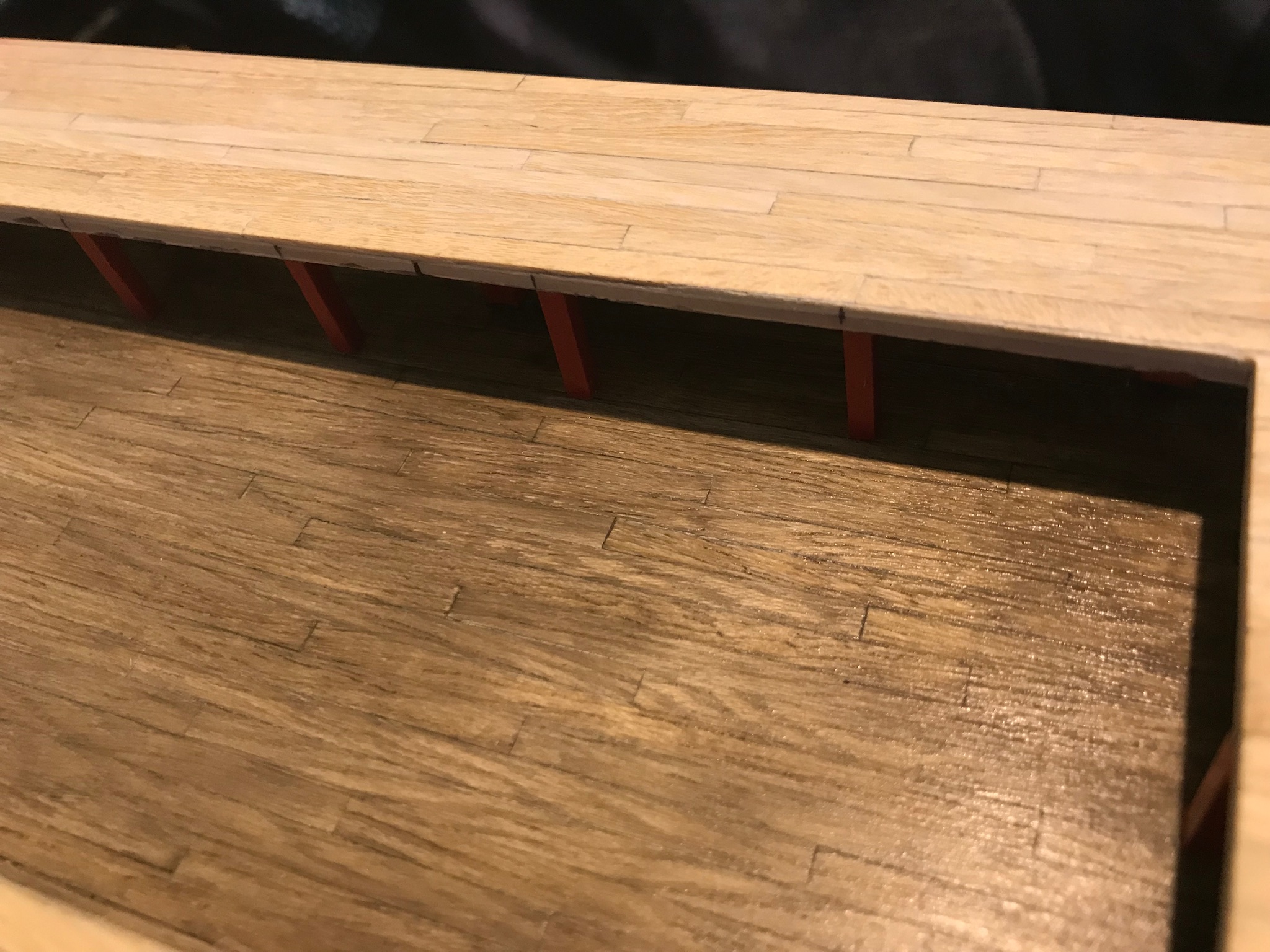

Bonsoir à tous,
Et merci l’ancien pour ton avis positif.
Je ne regrette pas ce retour en arrière, le rendu est bien meilleur.
Et oui, la fosse d’en tillac en rouge, c’était la méthode Altaya.
Du coup, cela amène à beaucoup de réflexion sur les teintes à appliquer sur les éléments à suivre dans le montage.
Petite avancée du jour.
Pose des poteaux dans la fosse d’en tillac, puis montage à blanc des cloisons inférieures du pont de dunette revisitées et peinture des couples sous le pont principal dans la couleur qui sera utilisée pour les affûts de canon.
Vaisseau Bretagne (Altaya 1/80°) par Kristof35 - Page 2 A9e69d10
Vaisseau Bretagne (Altaya 1/80°) par Kristof35 - Page 2 F6b3ef10
Vaisseau Bretagne (Altaya 1/80°) par Kristof35 - Page 2 44664610
Prochaines étapes:
Mise en place des champ de finition sur le pourtour de la fosse,
Application de la teinte sur le pont principal,
Collage des cloisons et remise en place du pont de dunette.

Bonsoir à tous,
Voici le résultat après application de deux couches de vernis grisé et ponçage très léger au grain très fin pour simulation de l’usure.

C'est très bien : une fois habillés de tous les éléments, ces ponts paraîtront très réalistes ! Wink

Merci Ekis.
Je suis satisfait du rendu, mais pas de la photo qui donne une teinte plus marron que grise, sûrement du à l’éclairage artificiel.
Je reposterais des photos du pont sous lumière naturelle.

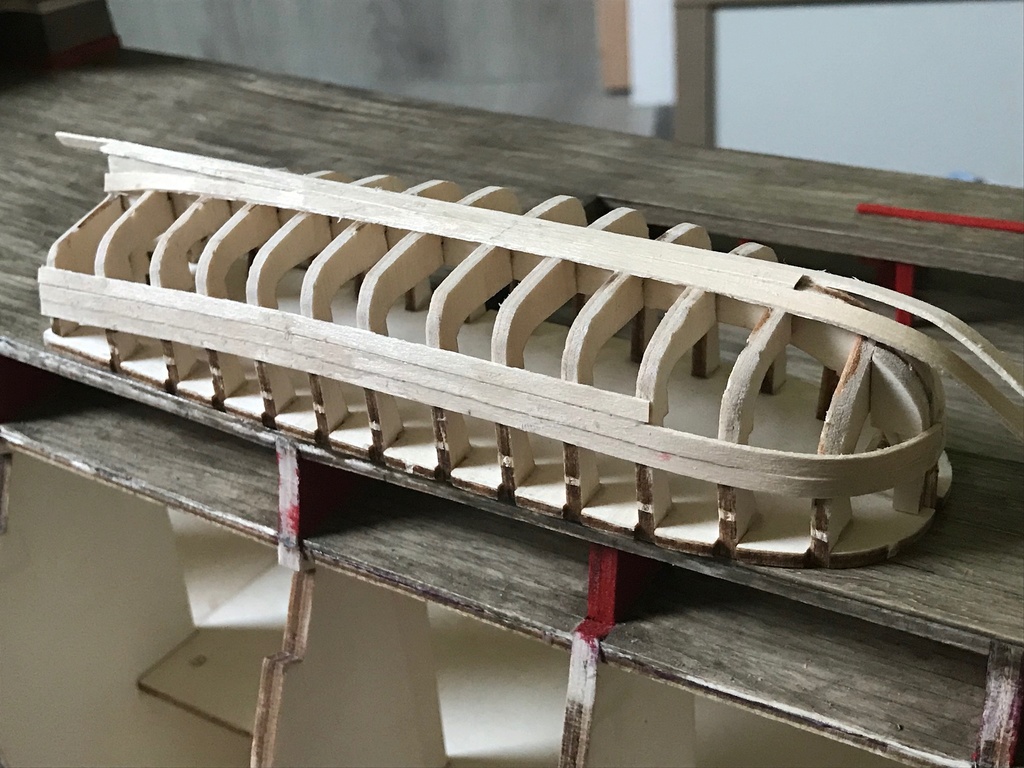

Voici l’avancée de ces derniers jours.
Vaisseau Bretagne (Altaya 1/80°) par Kristof35 - Page 2 De8c6b10
Vaisseau Bretagne (Altaya 1/80°) par Kristof35 - Page 2 9a987910
Vaisseau Bretagne (Altaya 1/80°) par Kristof35 - Page 2 68733010
Vaisseau Bretagne (Altaya 1/80°) par Kristof35 - Page 2 Df542210
Vaisseau Bretagne (Altaya 1/80°) par Kristof35 - Page 2 1a93ab10
Vaisseau Bretagne (Altaya 1/80°) par Kristof35 - Page 2 B3324c10
La cloison de dunette est montée à blanc, j’ai des doutes pour la couleur. Altaya recommande de la peindre dans la même couleur que les affûts.

oui c'est la bonne couleur j'ai un documents en pdf avec une photo qui le montre
si quelqu'un pouvait faire des photos au musée de Brest ou il y a une maquette ça aiderait

bonjour,
il y a ceci ou on voit un peu le pont
http://www.patrimoine-histoire.fr/Maquettes/Bretagne.htm

D’après ce que je vois sur ces photos, l’entourage de la fosse de tillac est également rouge, et non noir comme Altaya le recommande.

Pas d’avancee significative cette semaine, trop pris par le boulot.
Mais place aux photos qui parleront mieux que moi.
Changement de couleurs des plinthes des cloisons inférieures du pont de dunette
Vaisseau Bretagne (Altaya 1/80°) par Kristof35 - Page 2 0a588f10
Puis mise en place des baguettes de finition à la proue:
Vaisseau Bretagne (Altaya 1/80°) par Kristof35 - Page 2 25fdca10
 Et une vue d’ensemble:
Vaisseau Bretagne (Altaya 1/80°) par Kristof35 - Page 2 44e41d10
Là où j’hésite encore
Vaisseau Bretagne (Altaya 1/80°) par Kristof35 - Page 2 De23ba10
Et sinon début de bordé sur la chaloupe
Vaisseau Bretagne (Altaya 1/80°) par Kristof35 - Page 2 0365c510
Et début de mise forme des murailles
Vaisseau Bretagne (Altaya 1/80°) par Kristof35 - Page 2 40e69910

Concernant le bordé, L’ancien, j’avais déjà fait de même sur mon SR. Ça limite le rattrapage à la pâte à bois après. Je ne réalise les collages que la forme parfaitement obtenue.
Sinon, petite avancée de ces derniers jours, j’ai finalement opté pour le rouge qui me paraît mieux ressortir  et de plus correspondre au document cité par Charles et Bromure.
Vaisseau Bretagne (Altaya 1/80°) par Kristof35 - Page 2 C7185810
J’ai aussi préféré réaliser un cintrage de la baguette plutôt que la méthode Altaya consistant à coller des petits bouts
Vaisseau Bretagne (Altaya 1/80°) par Kristof35 - Page 2 A42f2510
Puis préparation de la baguette supérieure
Vaisseau Bretagne (Altaya 1/80°) par Kristof35 - Page 2 Fd652d10
Et après réalisation d’un arrondi
Vaisseau Bretagne (Altaya 1/80°) par Kristof35 - Page 2 805be910
Reste la finition et la retouche de peinture.
En attendant l’arrivée du prochain colis (prévu le 1er juin), je m’attaque à la chaloupe.
Bonne soirée à tous
