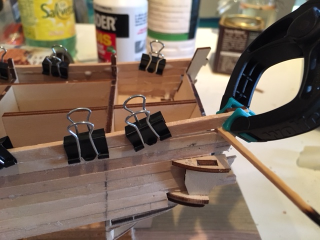

Le bordage avance bien. En arrivant au niveau du pont supérieur je me suis rendu compte que mes virures étaient décalées (mais c'est bizarre car la dernière est au bon niveau des couples sauf ou bout de la poupe). Je pense donc pouvoir "bidouiller" un peu et m'arranger comme sur les photos.
Frégate Hermione (Artesania Latina 1/89°) de theorique Img_0413
Frégate Hermione (Artesania Latina 1/89°) de theorique Img_0416
Frégate Hermione (Artesania Latina 1/89°) de theorique Img_0415
Frégate Hermione (Artesania Latina 1/89°) de theorique Img_0414
On le voit sur la dernière photo, la première virure aurait du suivre la ligne des deux pièces horizontales, j'avais pourtant passé du temps sur les explications pour etre sur de ne pas me tromper mais bon...
A bientôt pour d'autres nouvelles !

la pose des virures est franchement la partie la plus délicate de l'ouvrage, les recommandations sont tres variées pour avoir un bon résultat. Entre chauffer le bois et le laisser 24 h dans de l'alcool. Pour mon Hermione, j'ai mis les virures a bouillir avant de les coller. Mon erreur a été de vouloir assurer le collage contre les couples plutot que de virure a virure, le résultat étant l'apparition de craquelures entre les virures lorsque je l'ai peinte. J'ai du mettre une deuxième bordée tres fine par dessus la première. Le résultat est très bon.
Si je devais recommencer, je pense que j'opterais pour l'option virures dans l'alcool. apres 24-48 heures, c'est impec.
Bon courage!

Bonjour à toi,
Je vois, moi j'ai fait les deux. Contre le couple lorsque c'etait possible (pour la forme) mais en essayant toujours d'aligner les virures entre elles. Il y a quelques marches d'escaliers sur mon bordage, mais je pense cela rattrapable avec du mastique et un bon ponçage. Je ne sais pas ce que vous en pensez..

J'allais dire, tu verras apres la première couche de peinture... pour moi c'était la cata. Mais c'est probablement parce que mon mastique n'était pas adapté. J'ai apris sur ce forum que le mieux était de faire un mélange colle a bois et sciure et de d'étaler sur la coque. Le mélange est effectivement tres dur et donne un tres bon resultat.
Pour ma part, apres deux bordages et le mastique ci-dessus, la coque est maintenant impeccable. Je vais tacher de mettre des photos.
Une recommendation, pendant les séchages des virures, commence les montages des détails (canons en particulier), c'est long et pas tres amusant a faire (tres répétitif).

Merci pour les conseils !! Pour le mastique avec sciure c'etait prévu, et par contre t'as raison pour les canons ou autres, je vais commencer à en faire pendant le bordage pour me changer un peu et éviter d'en enchainer à repetition !

Frégate Hermione (Artesania Latina 1/89°) de theorique Img_1110
Frégate Hermione (Artesania Latina 1/89°) de theorique Img_1010
Frégate Hermione (Artesania Latina 1/89°) de theorique Img_0910
Frégate Hermione (Artesania Latina 1/89°) de theorique Img_0911
Frégate Hermione (Artesania Latina 1/89°) de theorique Img_0811

2-3 autres petits conseils.
certaines étapes du manuel ne sont pas tres logiques... Je te recommande par exemple de coller les moulures qui sont sous les bouteilles a l'arrière du navire des maintenant, ca permet de les placer précisément et de faire un peinture impeccable.
Pareil pour l'étambot. Si tu le fais dans l'ordre du manuel, tu auras plein de retouches de peintures, si tu le mets en place avant de peindre la coque tu auras une peinture parfaite.

Bonjour Fanch,
Pour l'étambot je comprends mais pour les moulures (tu parles de celles en métal peintes en jaunes ?) ça ne t'a pas gené pour prendre le noir ensuite ?
En tous cas tu as un beau montage !
