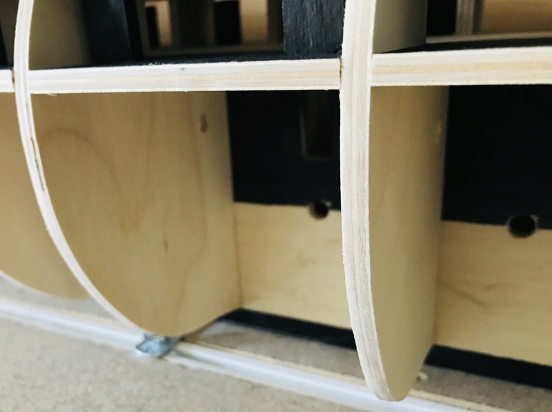

Salut à tous,
Quelques avancées sur l’AGA ce week-end:
- finition de l’adaptation des couples en hauteur.
- adaptation des supports de la voutes d’arcasse.
- adaptation et teinte des supports des canons à piquer.
- perçage des trous dans la quille et les couples pour l’hydrométrie. Je ne sais pas si c’est vraiment nécessaire, mais c’est fait...
- début de l’adaptation du 2ème pont. A ce sujet, vu la forme des couples, il est impossible de l’insérer d’un seul tenant. J’ai donc dû la couper en son milieu au cutter (pour que le trait de section soit le plus fin possible et donc, le moin visible possible).
- teinte de la face inférieure de ce pont en regard des batteries.
Rien n’est collé pour le moment. Il va falloir que je m’y mette, mais je redoute un peu... lol!
Quelques photos:

- teinte des couples en regard des batteries.
- fin de l’adaptation du second pont.
- début du bordage de ce pont selon la technique du « 4 passants » (source:Mondfeld):

A ce sujet, je trouve que le bois fournis par Caldercraft est trop coloré...
HMS AGAMEMNON au 1/64è de chez Caldercraft Avec quelques modifications... 83427210
Je souhaite le blanchir un peu et j’ai pensé à l’eau de javel. Quelqu’un a t’il un avis, une expérience? Par avance, merci.

bonsoir,
très joli modèle à suivre mais éviter la javel c'est vraiment très corrosif même pour du bois voir plutôt du coté acide oxalique.

Les ponts de ces navires étaient en général très foncés, donc, à mon avis il n'est pas nécessaire d'éclaircir les baguettes.

Salut à tous,
Pour Fred: je sais que les ponts étaient briqués avec de l’eau de mer, ce qui a la longue donnais au chêne un aspect clair, voir légèrement gris. Par ailleurs, nos collègues d’arsenal Utilise du sycomore pour les réaliser. Ce bois est très clair, limite blanc...
Ceci dit, en y regardant de plus près et à la lumière du jour, c’est vrai que mon bois n’est pas si tinté que ça!
Pour JR: merci du conseil, j’ai été voir sur le net. Ça a l’air pas mal. Au moment où j’ecris Ces mots, je suis en train de faire un test. On va bien voir.
Voilà exactement avec quoi je ne veux pas me retrouver:

Pour l’amiral71: l’idee Est de créer un effet d’ombre. Je dirais que c’est un effet de style...
Ce premier pont de batterie sera pratiquement clos, mis à part 3 caillebotis au centre. En réalité, c’etait Plutôt l’inverse. Les parois étaient blanches et le pont plutôt clair. Voici l’exemple du victory, bâtiment contemporain de l’AGA.
HMS AGAMEMNON au 1/64è de chez Caldercraft Avec quelques modifications... 1b9f2510
Il n’existe que très peu de doc sur l’AGA, aussi je m’inspirerai beaucoup du victory...
Je pense par contre rester dans les clous pour le second pont.

Pour moi le plus important pour les ponts est de respecter la largeur et la courbure des planches. Dans la plupart des kits les lattes sont trop larges et sont posées parallèles et sans brochetage. En réalité, les planches sont effilées, notamment vers l'arrière, pour suivre le rétrécissement de la coque.

Oui tu as raison Fred, et avec la bonne teinte, c’est nickel!!! cheers
