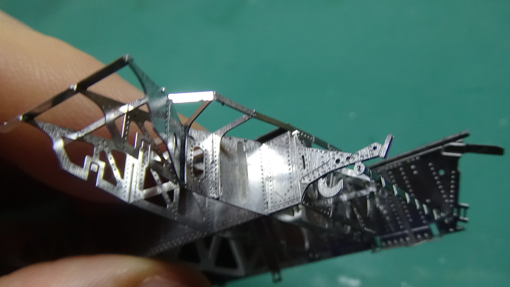

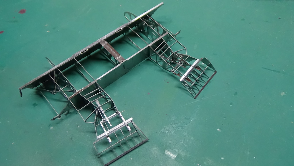

Suite du montage. J'ai achevé le caisson central. Assez chaud par endroit mais mis à part la notice ça allait tout seul.
Surprise : les deux volets intérieurs sont mobiles et peuvent être étendus ou rentrés ! J'imagine ce que vont proposer les autres surfaces mobiles.

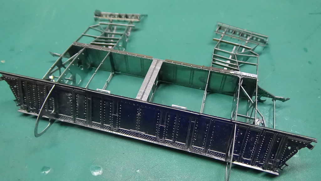

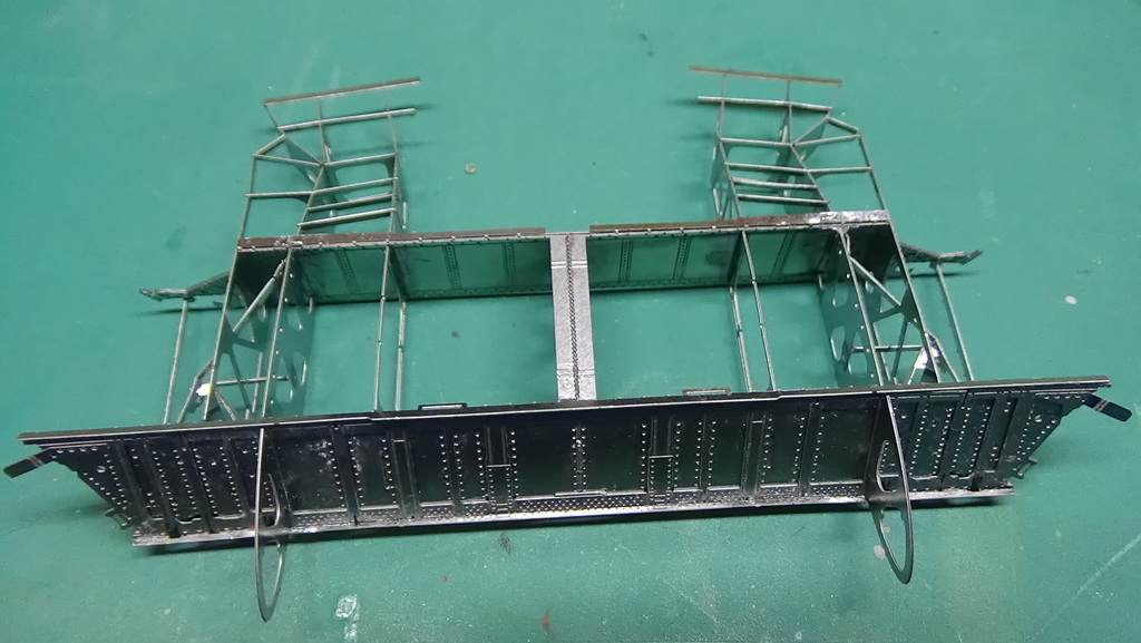

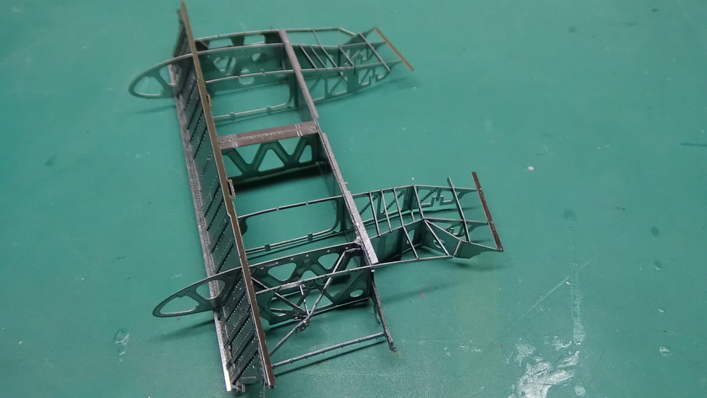

Le corps du caisson achevé :
Grumman F6F-5 Hellcat 1/48e à poil ! TERMINE - Page 2 18041011153823134915662114
Grumman F6F-5 Hellcat 1/48e à poil ! TERMINE - Page 2 18041011155823134915662115
Grumman F6F-5 Hellcat 1/48e à poil ! TERMINE - Page 2 18041011162223134915662116
Grumman F6F-5 Hellcat 1/48e à poil ! TERMINE - Page 2 18041011164023134915662117
Grumman F6F-5 Hellcat 1/48e à poil ! TERMINE - Page 2 18041011170023134915662118

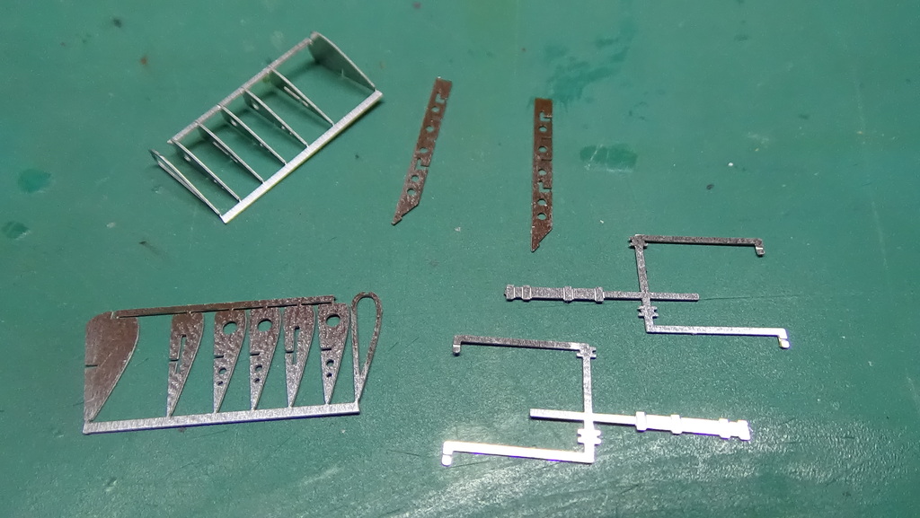

A présent les volets intérieurs :
Grumman F6F-5 Hellcat 1/48e à poil ! TERMINE - Page 2 18041011172523134915662119
Grumman F6F-5 Hellcat 1/48e à poil ! TERMINE - Page 2 18041011174723134915662120
Grumman F6F-5 Hellcat 1/48e à poil ! TERMINE - Page 2 18041011180823134915662121
Grumman F6F-5 Hellcat 1/48e à poil ! TERMINE - Page 2 18041011183323134915662122
Grumman F6F-5 Hellcat 1/48e à poil ! TERMINE - Page 2 18041011185823134915662123
Demain les choses sérieuses : raccordement fuselage-aile

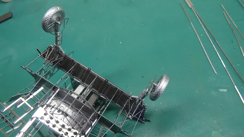

Suite du précédent,
Assemblage du caisson central sous le fuselage :
Grumman F6F-5 Hellcat 1/48e à poil ! TERMINE - Page 2 18041108442823134915663291
Grumman F6F-5 Hellcat 1/48e à poil ! TERMINE - Page 2 18041108444923134915663293
Grumman F6F-5 Hellcat 1/48e à poil ! TERMINE - Page 2 18041108451223134915663296
Là, devant la délicatesse nécessaire pour tenir la maquette pendant le montage j'ai décidé d'inverser quelques étapes en installant tout de suite le train principal :
Grumman F6F-5 Hellcat 1/48e à poil ! TERMINE - Page 2 18041108455023134915663298
Grumman F6F-5 Hellcat 1/48e à poil ! TERMINE - Page 2 18041108424023134915663284
Grumman F6F-5 Hellcat 1/48e à poil ! TERMINE - Page 2 18041108430123134915663285
Grumman F6F-5 Hellcat 1/48e à poil ! TERMINE - Page 2 18041108432023134915663286
Grumman F6F-5 Hellcat 1/48e à poil ! TERMINE - Page 2 18041108434423134915663288
Au passage, j'ai complété le cockpit avec le tableau de bord et quelques longerons... et corrigé le pli du siège baquet que j'avais oublié :
Grumman F6F-5 Hellcat 1/48e à poil ! TERMINE - Page 2 18041108440823134915663290
Voilà : la bête tient sur ses pattes (c'est du métal et c'est déjà plus lourd qu'un kit plastique, drôle d'impression au toucher) et je vais pouvoir poser les derniers longerons sans risquer d'abimer ce qui est déjà monté.
A suivre...

J'ai pensé la même chose en ouvrant la boite. les pièces plastique ne sont pas au niveau de la PE.
Le moteur en contient beaucoup et c'est pas mieux, mais curieusement, pris dans l'ensemble on ne voit pas trop ces défauts.
Quand les ailes seront en place les roues seront dessous et en partie masquées, si l'on peut ainsi parler : toujours visibles mais l'attention détournée par la dentelle de PE.
J'aurais pu scratcher de nouvelles roues et un nouveau moteur, ou les dessiner/imprimer en 3D mais pour une fois je voulais monter un kit "out of the box", principalement pour m'entrainer et "retrouver mes sensations", alors je trouve que c'est un bon compromis.
